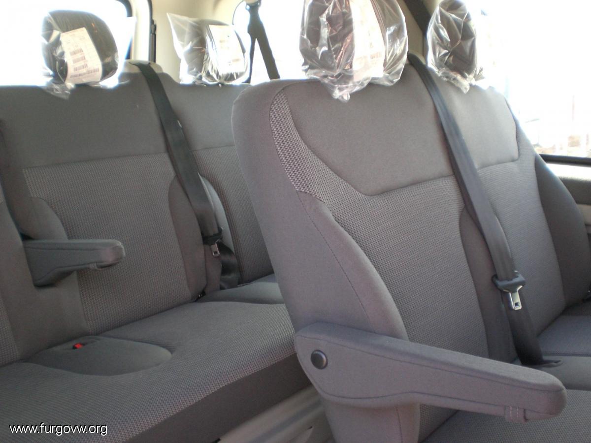

Bueno lo mio con las ITV es preocupante,da igual a la que vaya despues de haberme puesto por primera vez el sellito de desfavorable por modificacion no autorizada(culpa mia por pardillo, pensando que se podia llevar el mueble asi)cada vez que llevo la furgo lo primero que ven es el sellito y me la miran como para hacerle una autopsia,tengo una OPEL VIVARO TOUR mixta adaptable,la ultima vez llevaba dos arcones en la zona de carga y gracias a que los llevaba sueltos si no tambien.
Bueno a lo que vamos decido ponerle todos los asientos,los cabezales etc todo como venia de fabrica y atraido por una oferta de promocion( pues me han cobrado 39€ nada mas en lugar de los 55€)me dispongo a pasar la ITV.
Nada mas llegar me dice que levante el capo(1ª vez que me lo piden)y me dicen que salga de la furgoneta,coje el empleado la furgo y le miro desde la manetas de abrir las puertas hasta los mandos de la calefaccion???,todos los cinturones y los enganches,las gomas de los parabrisas etc,despues de decir que esta correcto me mandan a cojer los papeles y despues de mas de media hora me llama el ingeniero y me dice que es desfavorable por defecto grave(neumaticos,dimensiones,caracteristicas y o configuracion no coincidentes en las incluidas en la homologacion tipo del vehiculo o con sus equivalentes.LOS CUATRO MONTA CODIGO DE VELOCIDAD "R" Y EL MINIMO ES EL "T"
