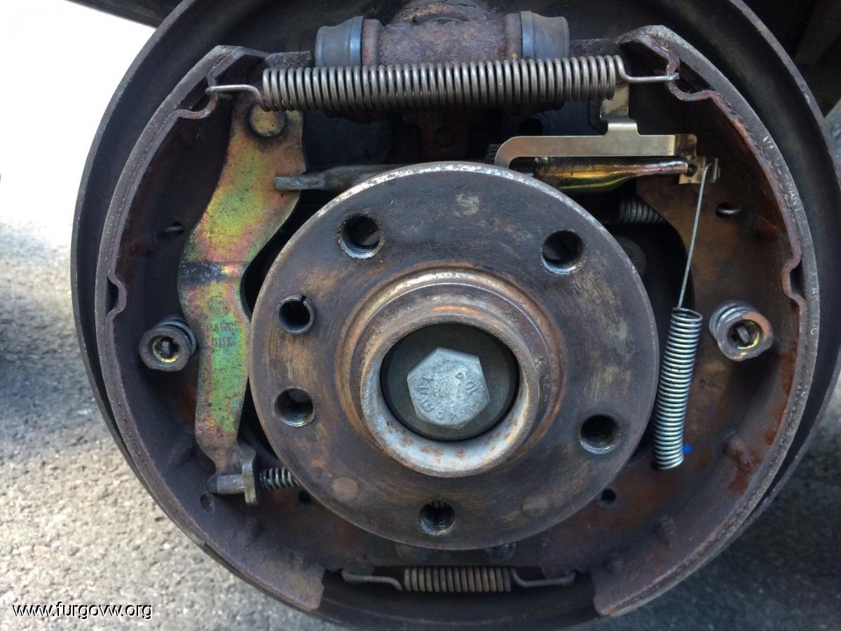

Pues he encontrado el problema. No es de motor. Resulta que tengo una rueda trasera siempre frenada. He desmontado y montado mil veces el tambor para intentar ajustar las zapatas y nada, sigue frenando con el consiguiente calentón de tambor y zapatas y pérdida de potencia. Si a alguien se le ocurre qué puedo hacer así para salir del paso que me lo diga. Hasta he pensado en quitar esas zapatas pero claro, creo que el bombín se saldría y perdería líquido y frenada.

Por cierto, el bombín izquierdo está gritado, pero está metido, no empuja. No sé si se ha gritado del calor o estaba ya de antes.

has regulado el trinquete? tienes que girarlo para que se separen las zapatas de la pared del tambor

Lo he girado hasta que prácticamente ha dejadon de presionar a las zapatas pero nada. Girándolo hacia abajo cierra y hacia arriba las abre y las zapatas se pegan al tambor. Ya digo, lo he aflojado al máximo y nada. Muchas gracias de verdad por echarme una mano.

lo que se me ocurre es que se haya deformado(ovalizado) el tambor o que el cable del freno de mano tire de la leva de las zapatas...si la bomba del freno no está empujando y el trinquete no es el que empuja las zapatas hacia las paredes no le encuentro más explicación, el tambor hay que rectificarlo(lijar, limar la pared) y si es el cable comprueba si tiene la longitud adecuada  ??? que no tire de la leva

Pues aunque espero que no, porque a ver dónde encuentro un tambor por Chamonix, tiene pinta de ser eso q dices porque el cable del freno parece que hace fuerza. ¿Hay alguna forma de quitar o modificar las zapatas? aunque pierda ese freno. Aunque no sé qué es peor con estas pendientes. Lo tengo jodido, la verdad.

Quizás podrías aflojar del todo el cable del freno de mano, y luego acordarte de meter 1 o marcha atrás cuando pares.

Puede ser q el bombín este empezando a griparse y se abra por la presión de la bomba de frenos pero luego no sea capaz de retraerse con la fuerza de los muelles con lo cual se te queda rozando y se sobrecalienta

si es del tambor no es necesario cambiarlo, sólo hay que rectificarlo en un tornero... el cable también se puede regular la tensión en donde se une con el otro cable, pero eso sólo afecta si es problema del cable del freno de mano que esté tenso y frene sin darle a la palanca.. no te recomiendo quitar nada ni modificar ya que en los Alpes con esas pendientes  pierden eficacia al sobrecalentarse y te puedes pegar una buena ostia, soluciona el problema antes de continuar

Comprueba por debajo y en la parte de atras el cable del freno de mano,puede ser que este deformado en donde se separa y va un cable hacia cada rueda,mira esa posibilidad de que este deformado o atascado y el cable no corra bien por la funda
