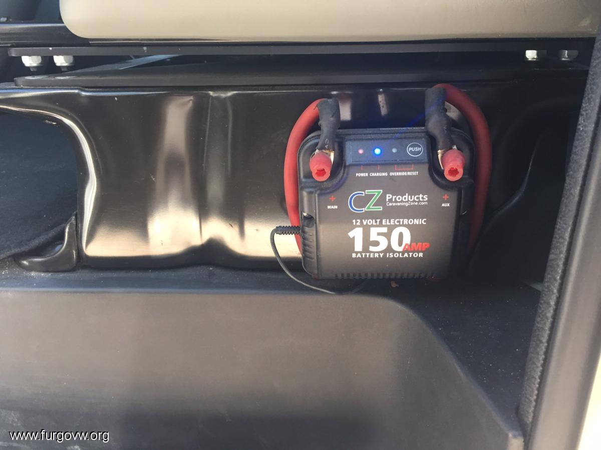

Disculpad mi ignorancia,no encuentro el modo de colgar la foto.
Pero vamos que quitando la tapa donde va la batería principal pues hay un cajón de chapa, pues bien, en la mía es lo suficientemente grande como para instalar dos baterías, yo llevo un relé automático que no tiene nada que ver con el famoso Nagares y estoy muy contento con la opción esta las baterías van en paralelo( + con + y - con -) y en el + va intercalado el relé

Me quedo con las ganas de ver la foto del compartimento de la bateria.
Pero lo que mas curiosidad me genera, es el Rele que has instalado. ¿esta disponible en ebay, o alguna tienda on-line?
Por cierto, el Nagares automático, también va en paralelo (+ con + y - con -)

Descuida que ya las pondré, es justo donde va la batería principal y ahora no tengo herramientas para abrirlo,
