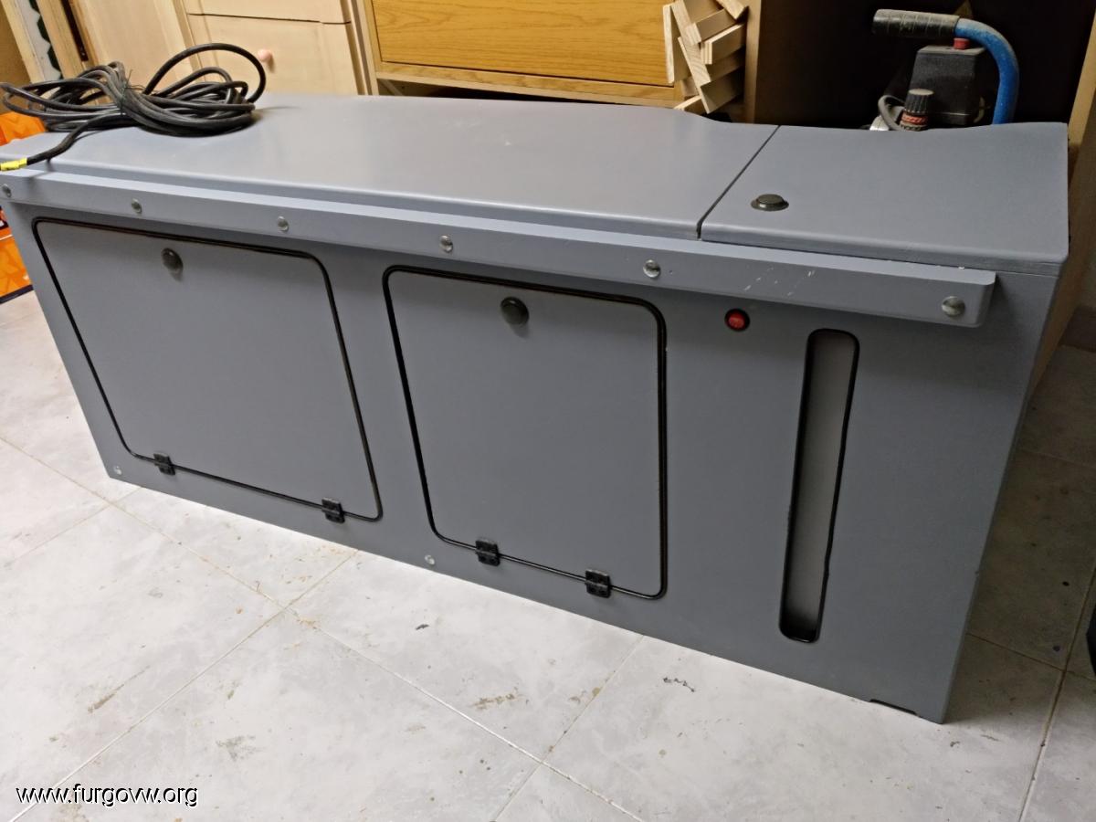

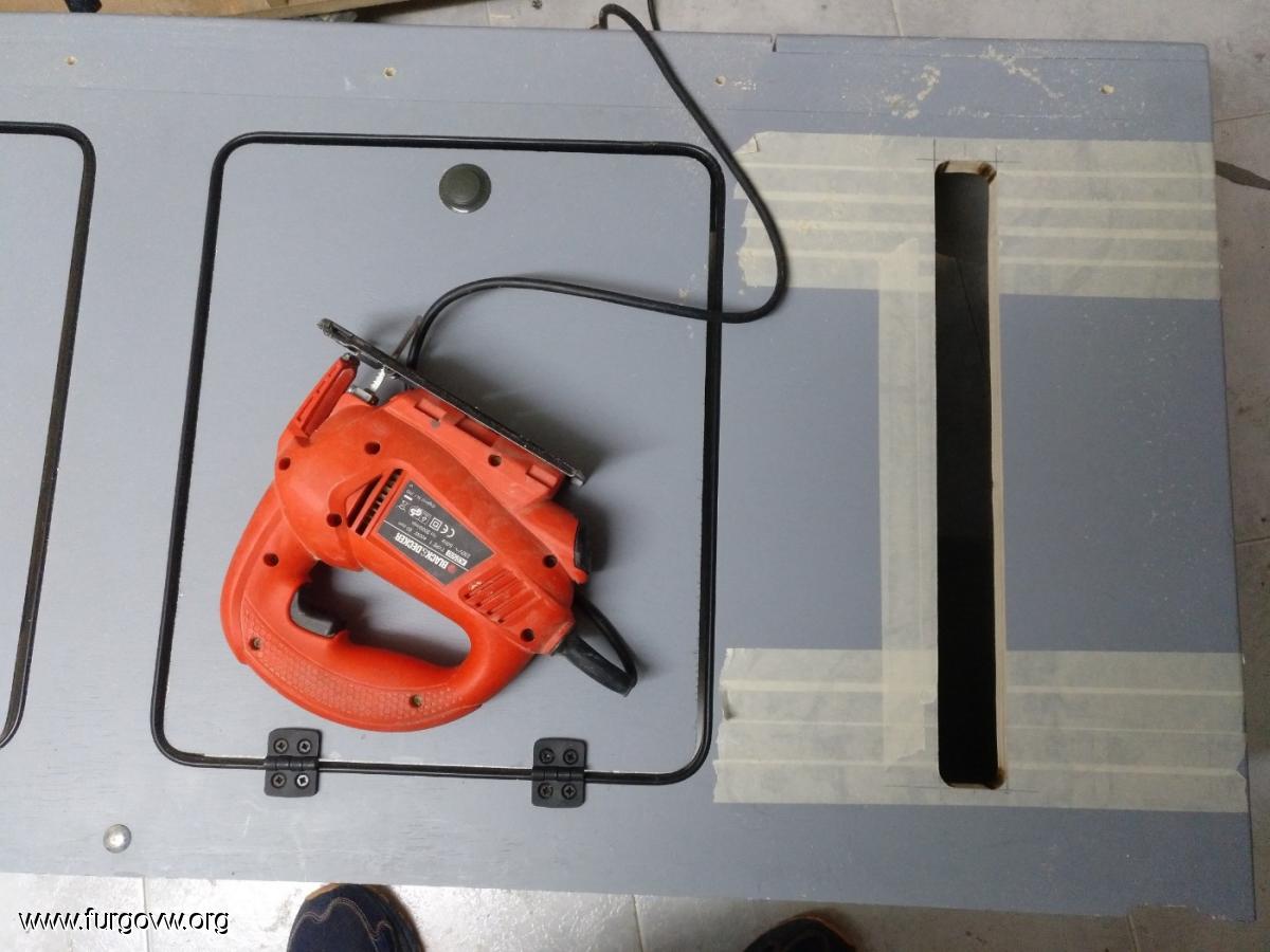

Aquí haciendo el hueco para poder ver el nivel del depósito de limpias, sencillo, económico y poca tecnología  ;D

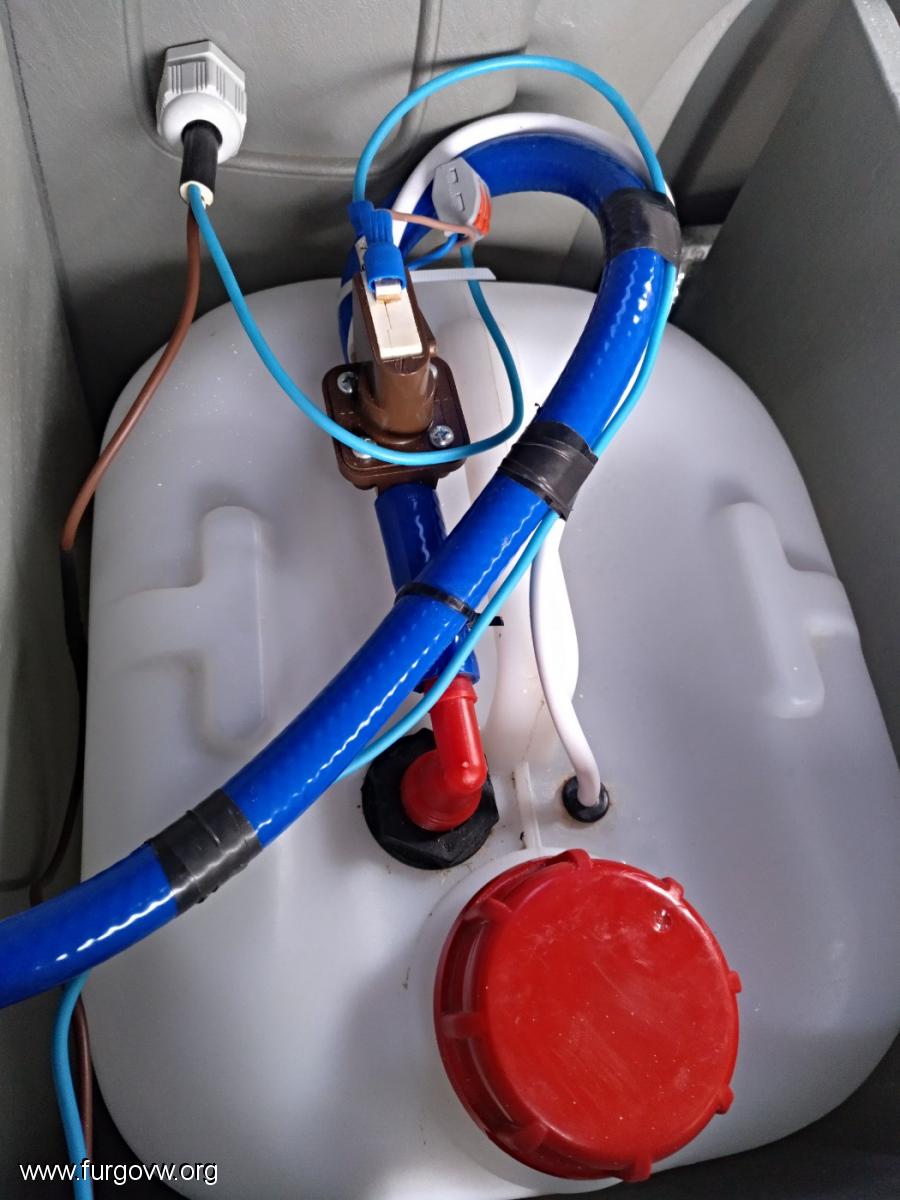

La instalación del depósito con su correspondiente presostato e interruptor para que no haya sustos cuando no se utiliza  ;D

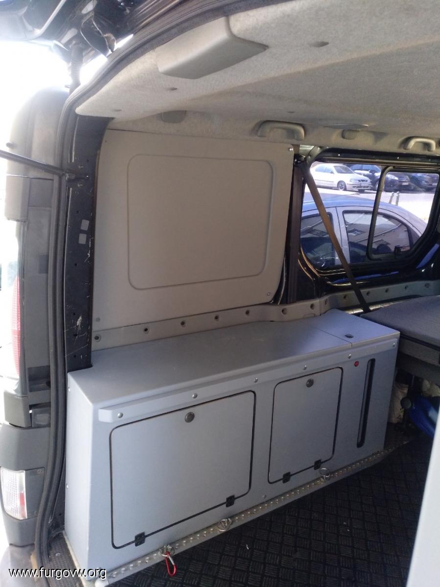

En esta imagen he empezado a colocar el forramiento para que no se vea la chapa, contrachapado de 10 mm forrado de polipiel, antes de atornillarlo se ha aislado con kayflex de 20 mm
Y de momento poco màs

Buena pinta si señor. Pero el depósito como lo cargas? Tienes que abrir tapa y demas no?
No sera mejor que le pongas una boca de llenado, mas a mano digo.

Hola coneho muchas gracias, exacto amv està todo en mente pero por falta de tiempo...

Tiene una pinta genial. Yo tambien quiero hacerle en un lado el mueble de suelo a techo y en el otro hasta la altura del asiento tumbado.
¿Me podrias decir que ancho te queda de hueco entre un mueble y el otro?
Tambien quiero cerrar los huecos de debajo de los asientos para aprovecharlos para meter algunas cosas que no use muy a menudo

Gracias Txamito!!! Hola karpintxiki, los muebles miden aprox. 35 cm de fondo y el ancho del hueco que me queda entre muebles mide 91 cm, un saludo.

¿Como piensas forar las chapas visibles de la furgo? Tego una transporter y queda mucha chapa visible y no como ni con cual material lo podria forar.

Hola jomiasu, para forrar la chapa voy a utilizar contrachapado de 1 cm forrado de polipiel gris, dandole forma a la madera, aunque estoy barajando hacerlo de fibra y luego forrarla, pero eso me llevaría mas tiempo y ahora mismo no puedo.
