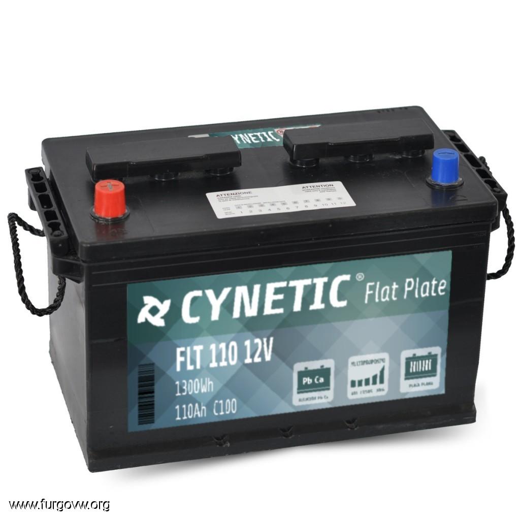

Sí, la de calcio-calcio aguanta más que las normales de arranque, pero no hace milagros...... ;D
Tal vez debamos empezar por saber "cuanto puedes o cuanto quieres" gastar.... ;)
Esa cynetic aguanta 300 ciclos al 80%.....
No está nada mal.....y si encima le añades un panel solar y no le haces grandes descargas pues.......imagina cuanto te puede durar.....
