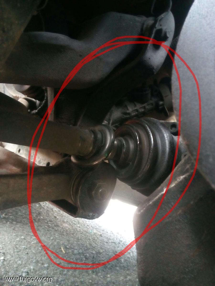

y volviendo a los palieres.........  :-[
como veis esto?????
y gracias otra vez.....

Cita de: mirodriguez en Junio 19, 2017, 23:32:18 pm
buenas noches!!
efectivamente, manguito de la asistida aplastado!!
recomendariais reparar con alguna cinta tipo vulcanizante o algo asi?? o mejor sustituir....
como veis esto?????
Hola,vulcanizada y sustituir...
Lo veo desprotegido pero con paciencia y loctite lo puedes pegar si no esta muy estriado...gracias por compartir!
ggduncan
mira no puedo mas las cosas que estáis escribiendo.
de primera parece que ese vehículo se ha metido una ostia por que los tubos no se destrozan de esa forma y el palier va demasiado baja ya que esta tocando el palier con el trapecio.
que manera de perder dinero con estas consultas sin ha cercarse a un taller para que le digan que se tiene que gastar algo de pasta , pero como la gente pide consejo a foros como estos para que le solucione el problema lo mas barato posible, y eso no es posible.
por que el tubo que esta aplastado esta roto salvo que puedas sellar muy bien ese tubo la presión que tiene el liquido hidráulico saldrá por los agujeros que as tapado.
si no reparar ese fuelle lo que pasara es que en vez de gastar 15 euros en un fuelle gastaras 120 euros en un palier, eso por lo barato lo caro es una furgo nueva o mas caro aun tu propia vida.
así que cuando veáis una mancha de aceite , anticonjelante , gasoil, etc, ir a un taller por que te puede salir mas barato de lo que le costara ahora a este compañero.
y perdonarme este tirón de orejas por que queréis poner un parche a una presa que pierde agua  y no puede ser por que vendrá toda detrás

Tan grave lo has visto?  Hombre, algún manguito ya reparaba yo en mi R-5 hace unos años...  ;D
Y sí, aprecio que éste estaba un poco "oprimido", lo que añadido al palier tan bajo, saco la conclusión de que podría estar caído hacia este lado todo el bloque..... Que opináis?

Tjololo
Cita de: ggduncan en Junio 20, 2017, 00:10:17 am
Hola ggduncan,no me había fijado en que el palier tocaba el trapecio,de haber sido así no habría aconsejado pegarlo di por hecho que era el ángulo de la foto,ahora que me he fijado,está jodido y es grave.
El tubo si has leído bien dije taparlo y sustituirlo,no es ningún disparate ya que por lo menos llega con dirección al taller..gracias por tu observación y tus consejos,lo único como ya sabes es que se intenta aconsejar de la manera más económica y practica posible exceptuando los casos que consideramos graves o el propietario no se atreve a acometer..además desde la foto solo ha habido mi consejo desacertado por no fijarme,lo demás eran como siempre al principio conjeturas para ayudar al compañer@ que lo solicita.
Cuando hay alguna mancha en el suelo,esta bien preguntar,es un foro genérico de todo tipo de casos en nuestras fuegos o sólo un foro para los que pueden pagar que se lo hagan? Hay muchos compañeros como yo que nos dedicamos a la mecánica y siempre intentamos ayudar de la manera más factible y menos perjudicial en cualquier caso.Considero exagerada tu regañina,pero la acepto y me la como ya que no aprecié la foto como debía.. Saludos

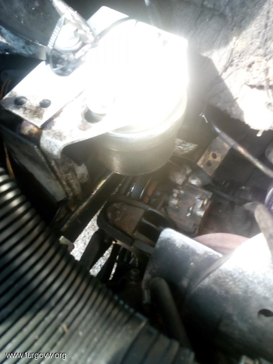

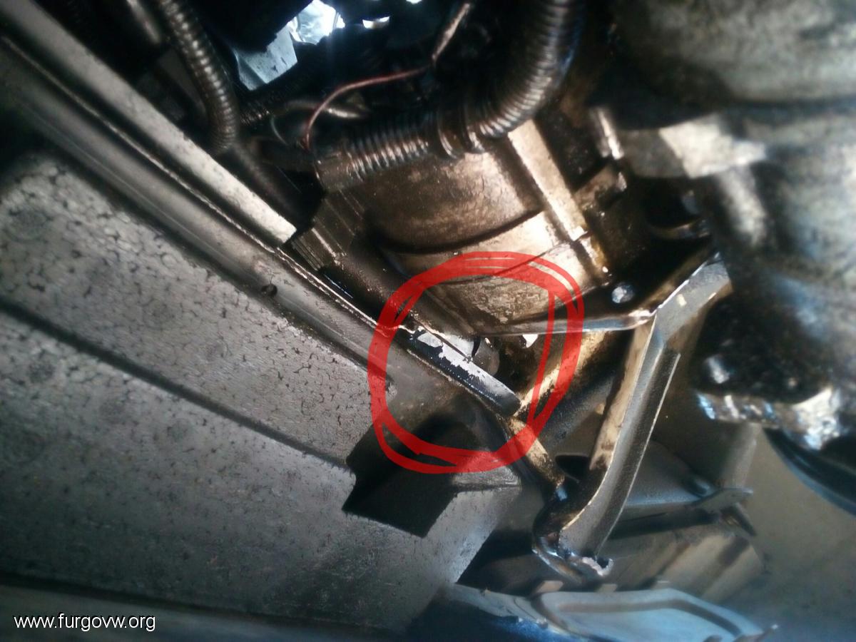

mirodriguez
buenas tardes,
ahi está, soporte motor derecho roto, todo el bloque caido hacia ese lado....  no he apreciado mas daños que los del manguito de direccion y fuelle del palier.
perdonar el reflejo, al sacar la foto no me di cuenta.
mañana me hare con los repuestos (soporte motor y manguito direccion asistida y fuelle) y una vez sustituidos, me acercare a algun taller para que revisen todo debidamente.....por supuesto, no pondre en carretera un vehículo con problemas.
