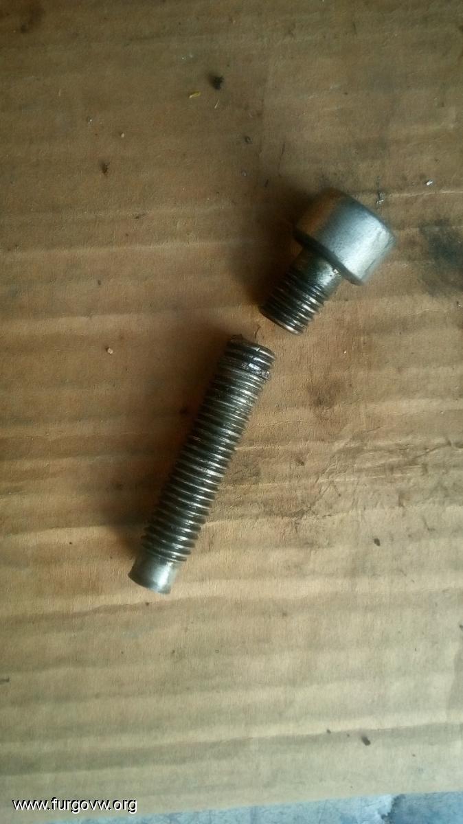

He sacado el soporte hidráulico, y no lo veo deteriorado, no pierde liquido, ni nada.... Lo que está roto es el vástago por el que se fija al apoyo inferior.
Este "vástago" te suena como va? Por que imagino que la otra parte, sigue enroscada en el apoyo, y tendré que retirarlo.
Gracias de nuevo y un saludo

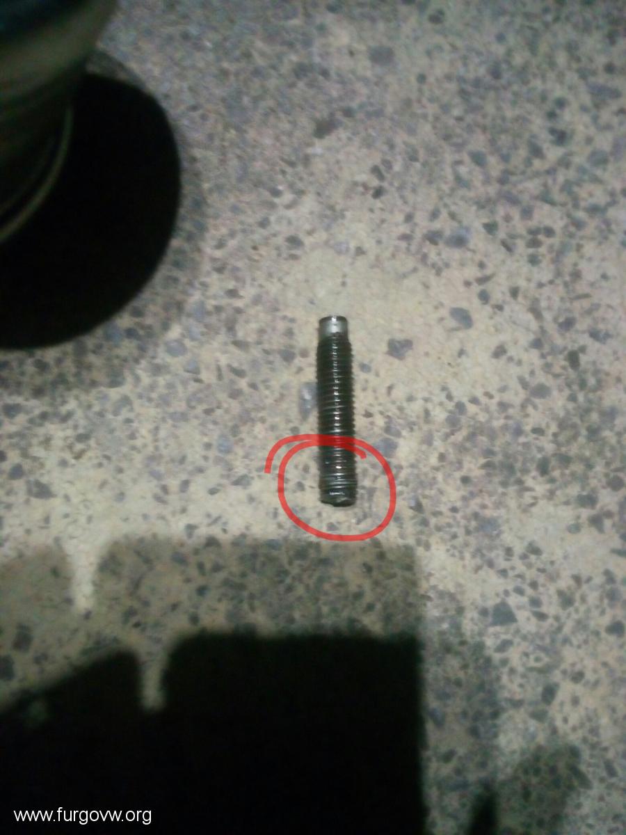

Me "medio-respondo" a mi mismo por incluir más información!!
Mi furgo lleva el apoyo de la derecha, rodeado en verde, y supongo que lo que ha partido es el tornillo 10 (rodeado en rojo)
La cabeza de ese tornillo, no la he visto!! Y me temo que la dificultad va a ser retirar la rosca partida del apoyo

Gracias Tjololo, al final no ha sido necesario..... El soporte en lugar de llevar el tornillo pasante del esquema del etka, lleva un tornillo desde abajo del apoyo, y lo he podido desatornillar...
Este ha sido el causante de todo el estropicio.
