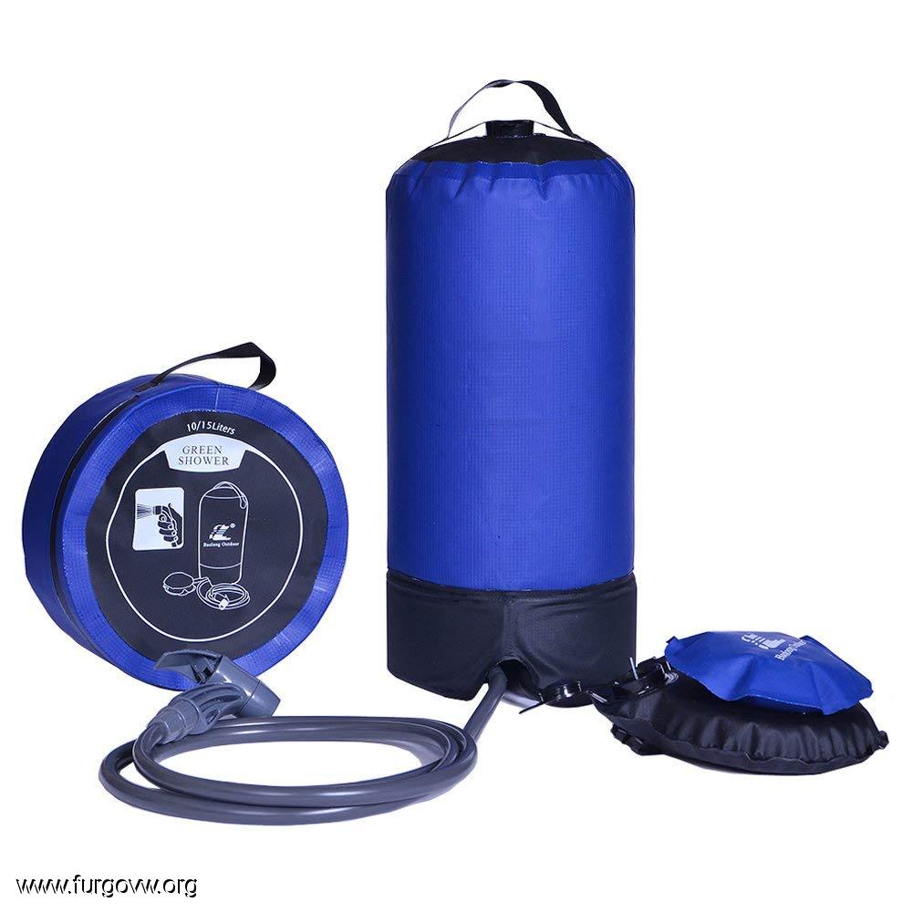

1.-  Sistema con el pie.
Ventajas: Viene con el recipiente cerrado, es vertical, lo puedo sacar para ducharme y se ve que ocupa poco si no tiene mucha agua.
Desventajas: No encuentro a nadie que lo use y menos como "grifo".

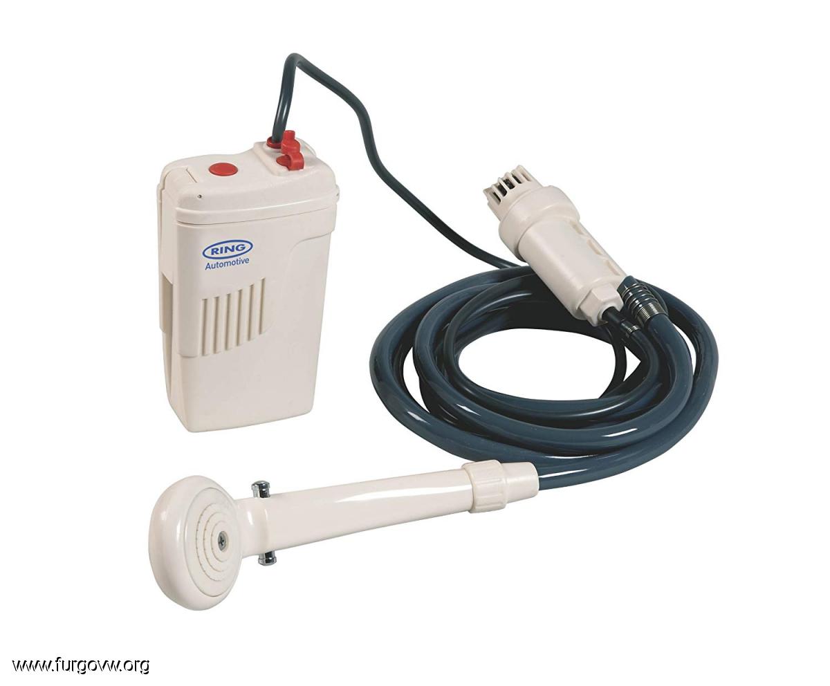

2.-  Sistema con pilas y 12v coche.
Ventajas:
Más cómodo
Lleva pilas y lo puedo poner a la toma de la segunda batería.
También lo puedo sacar fuera.
Desventajas: Ya use uno similar hace tiempo y en 10 días la cal o lo que fuese fue jodiendo el grifo ese de plástico.
-Necesito hacerme con un recipiente donde meter la bomba, sellarlo por si vuelca el recipiente en algún trayecto, etc...

¿alguna idea, opinión o fotos de otros sistemas?

Otra opción es una ducha portátil y le haces un apaño para aguantar la alcachofa
https://m.muchocamping.com/duchas-agua-camping/ducha-portatil-camper-12v?gclid=EAIaIQobChMIoPy8mOq_1AIVh7vtCh0Uvwr5EAAYAiAAEgLwFvD_BwE
Me acabo de fijar que es como la opción 2 que propones jeje
