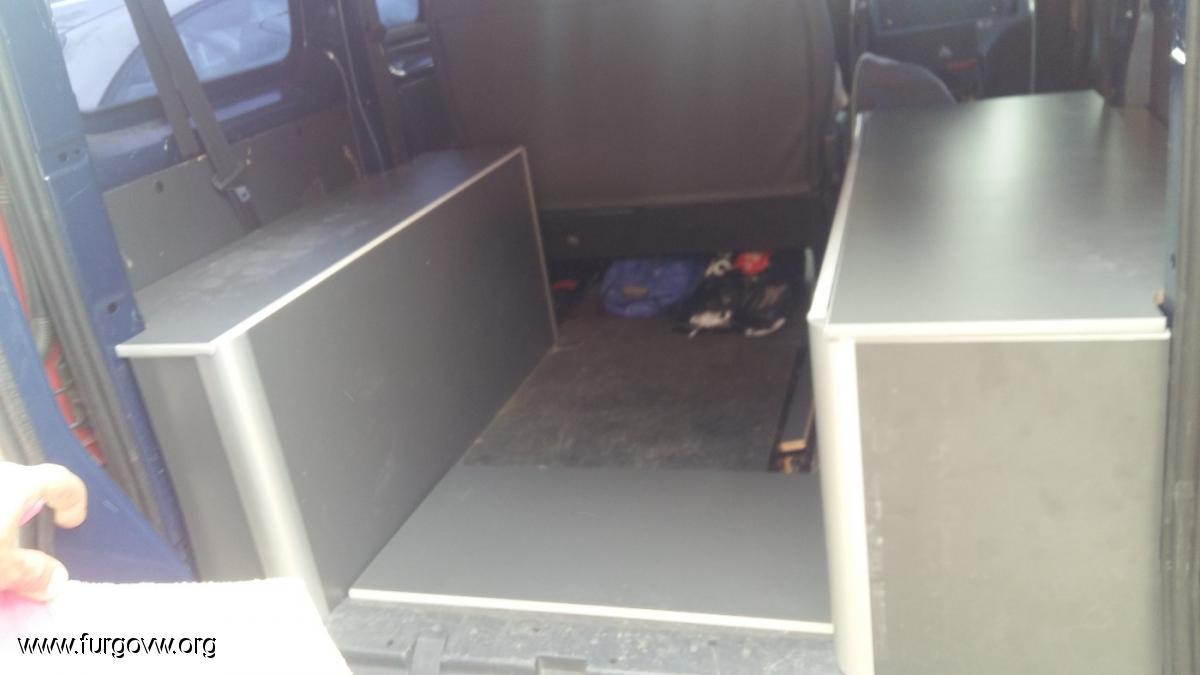

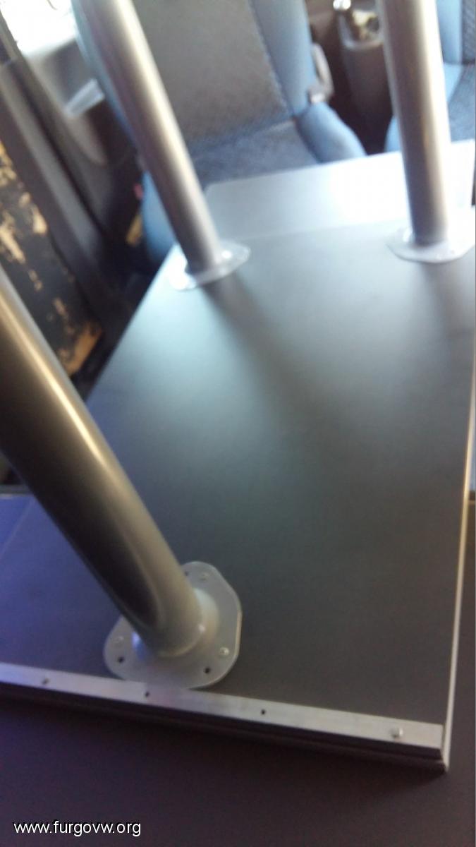

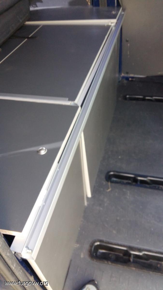

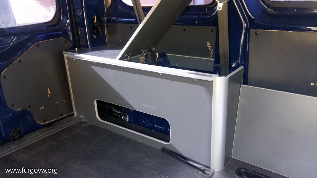

Rocketneta
Asi queda el perfil montado con la fresa ahumadora
Enviado desde mi LG-K580 mediante Tapatalk
