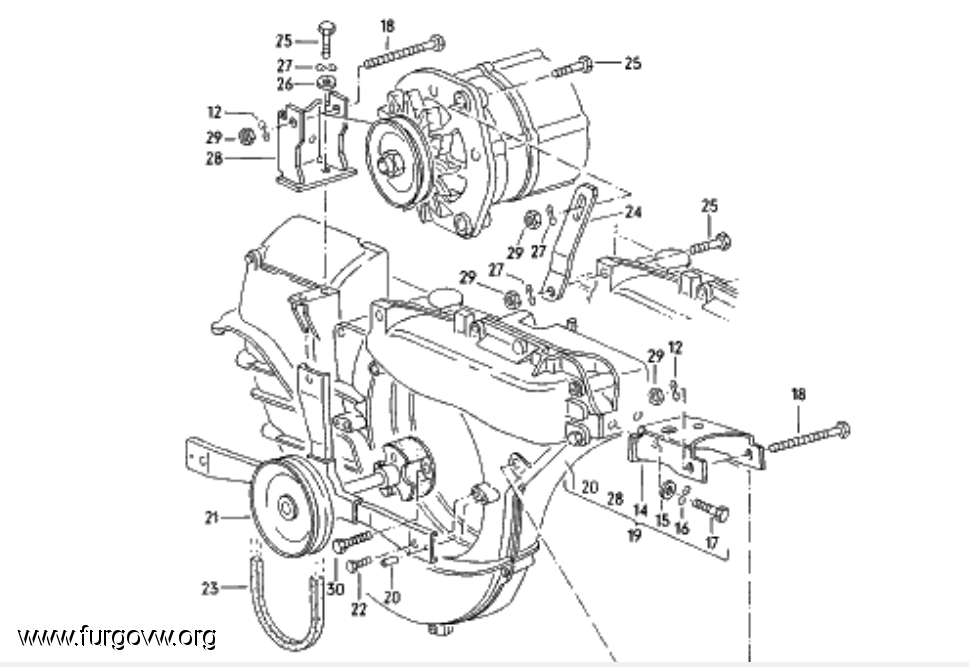

Buenas Noches a todos, aprovecho mi primer mensaje en el foro para presentarme, soy Ivan de Madrid y estoy montando una vw t3 de 1980 con un motor 2.0 cu. Aquí viene mi duda: he ido a montar el alternador y se me ha pasado por alto como iba anclado en una de sus cogidas, podría alguien si es tan amable mostrar aluna foto ? Llevo dos Días buscando algo hasta que di con este foro tan bien organizado. En breves fotos del proyecto!!!

Hola,a que te refieres,a los manguitos del depresor o a los anclajes?

Ivan Sm
Genial !!!!!
Mil Gracias 😊😎

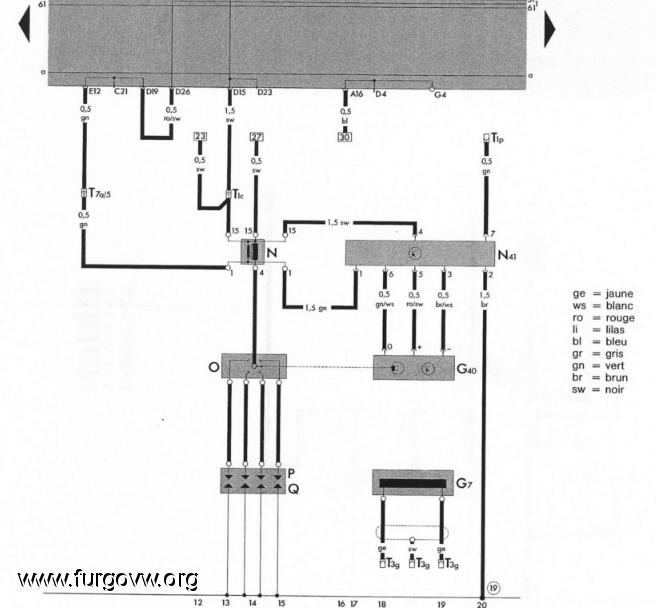

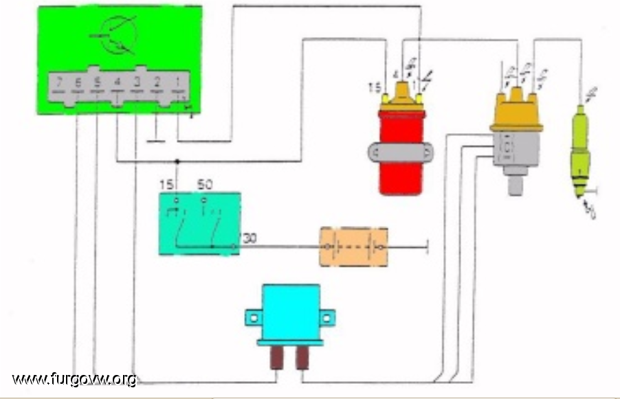

Aprovechó que tengo este apartado abierto para preguntar si hay ya algún post abierto sobre tema instalación y conectores ? O algún esquema eléctrico del tema encendido y demás ?
Me he encontrado todo desmontado y me será de gran ayuda ir viendo cosillas para no quemarme mucho la cabeza con cables .

el alternador no tiene complicación...cable azul al conector pequeño (D+) y cable rojo gordo al conector más grande (B+)
el encendido te dejo unas imágenes con los componentes y esquemas...
N41 módulo de encendido
G40 transmisor hall del distribuidor
N bobina
O distribuidor
si tiene estabilizador de ralentí sería este el esquema con el J87 por el medio (el estabilizador)
