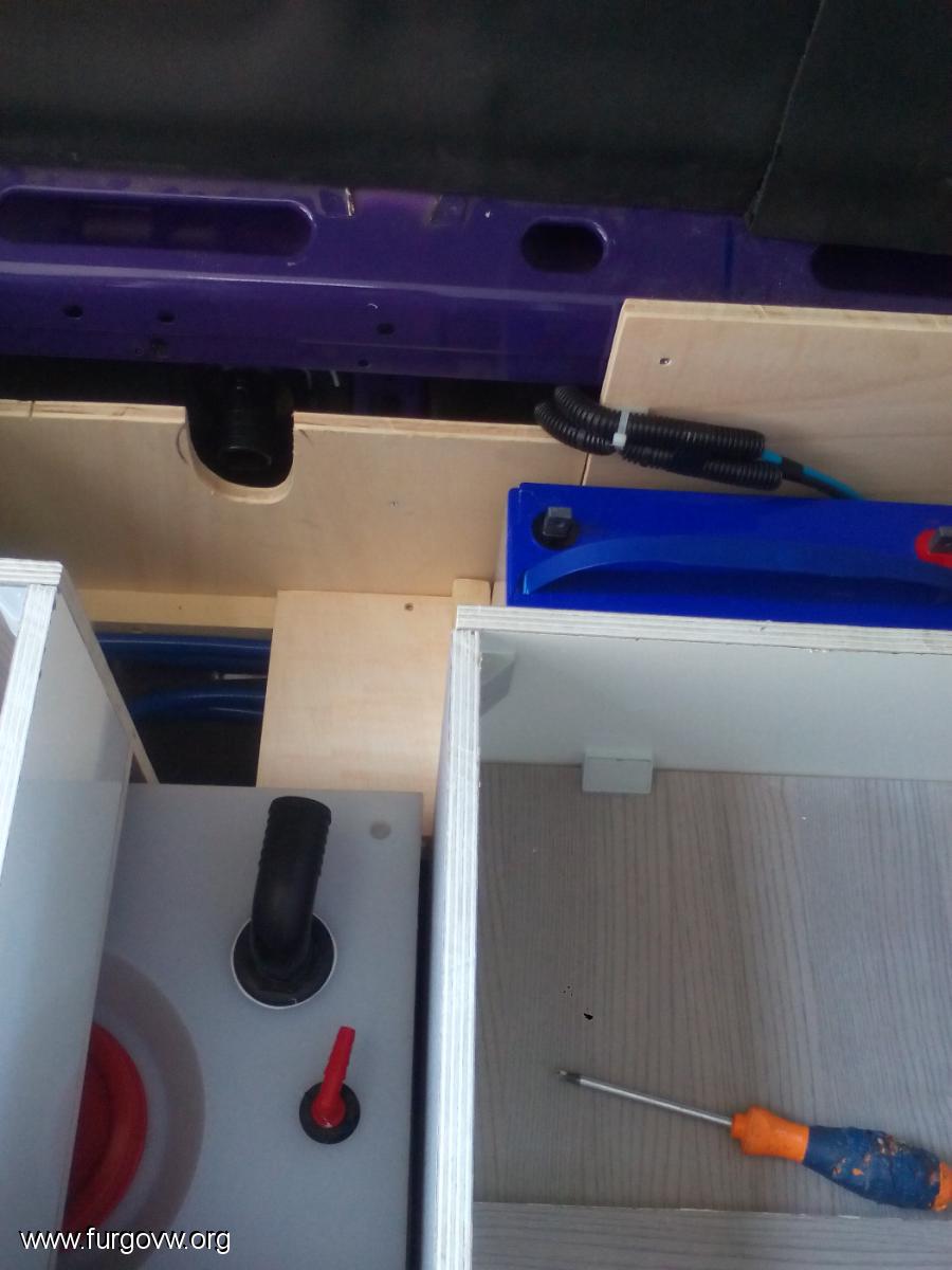

Pekeños avances.......
Colocando otra batería más y conectando todo, arcón terminado

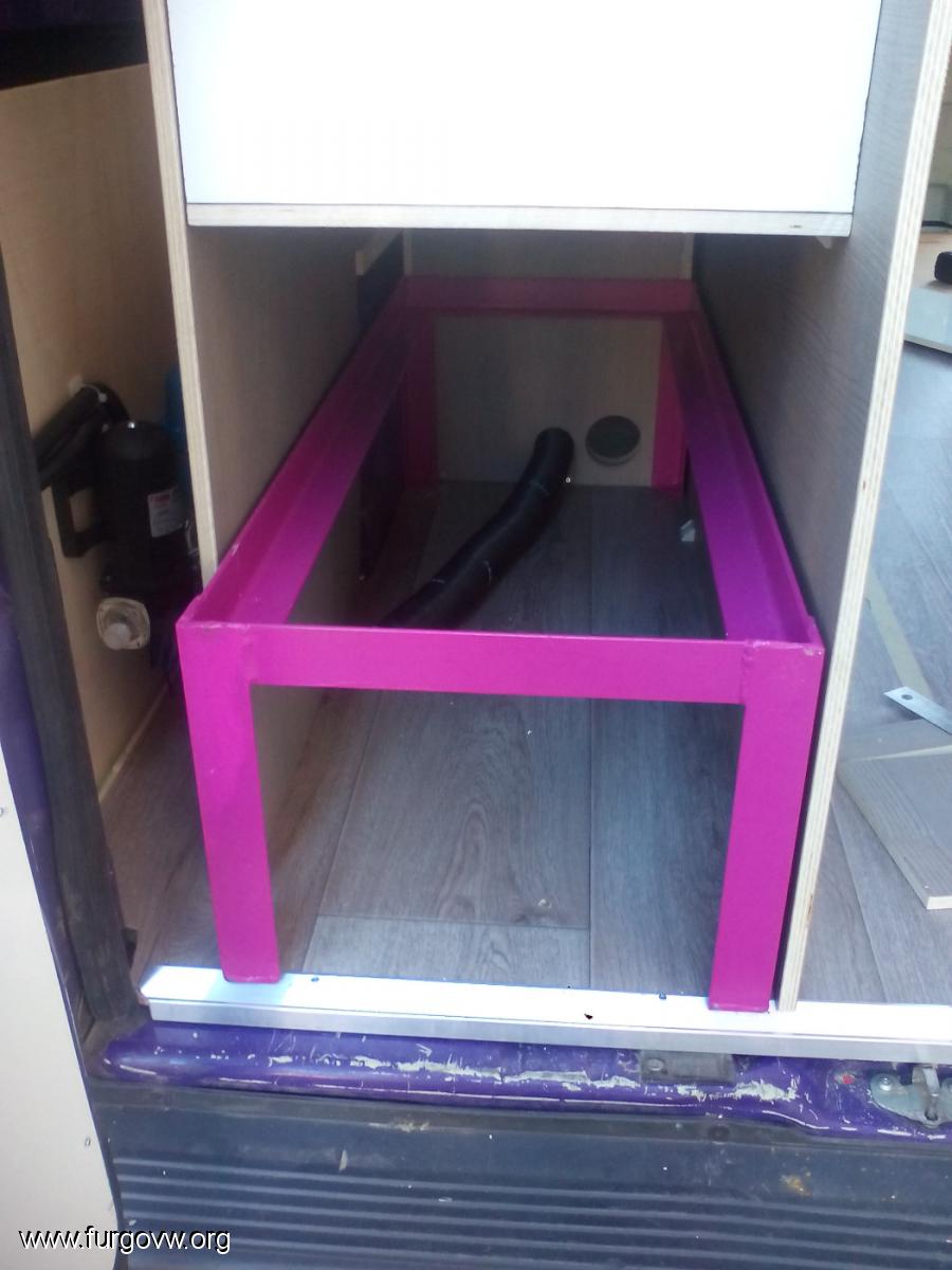

Pedazo de arcón que te as currao,explica un poco para que son esos rebajes ?
iñigoiveko
Ese marcololo!! En esos rebajes k se ven voy a poner una batería auxiliar y la otra irá más adelante, entre las 2 baterías quedará la boca de llenado.....
iñigoiveko
El hueco de abajo es para la dual top, donde acaba la estructura está el hueco para el poty, x debajo los tubos de la cale....

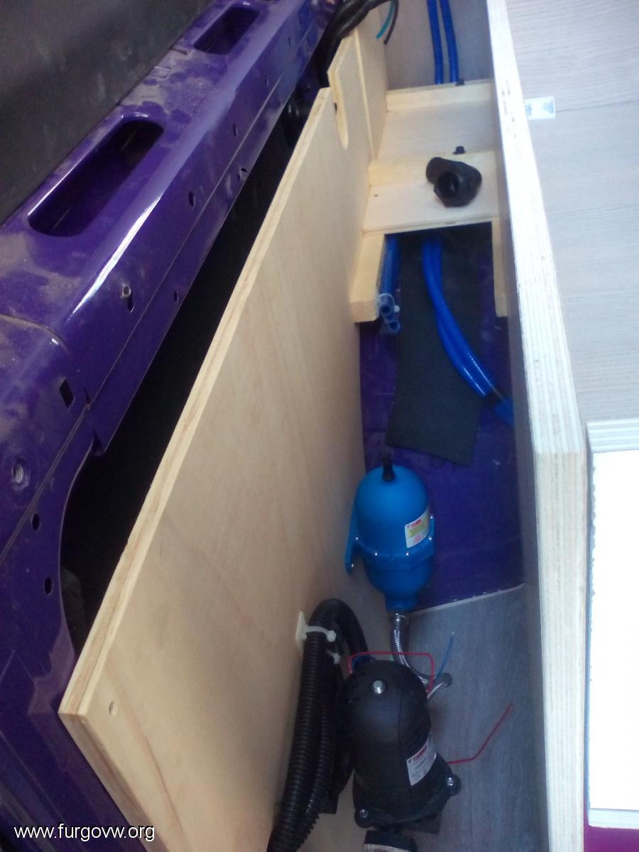

Pues tienes todo bien aprovechado,entiendo que encima de esa estructura va el depósito de agua no?
Ten cuidado con la entrada de agua i las baterías  aislarlas lo mejor posible,cuando me puse a probar la bomba
Perdía por el baso de expansión i la lié parda!!!.agua por todos lados,total que e aislado toda la linea del agua de la corriente al máximo.
Lo digo a modo de consejo no de critica para que no te pase a ti vamos. Cualquier  cosa no dudes en preguntar.

Gracias x avisar!!!! Aki se acepta todo no hay problema!!!!! Cuando la lleve a poner la dual ahí le daremos marcha al agua ya estaré atento ya!!!!
