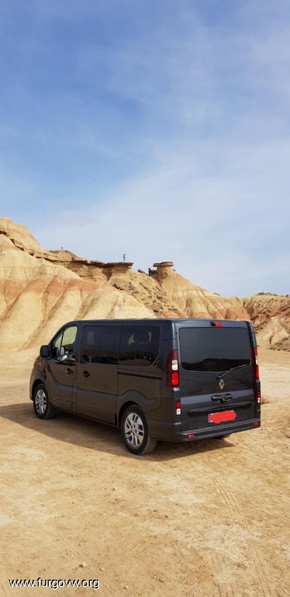

A nosotros ya nos entregaron el finde pasado la furgo, y éste finde ya la hemos estrenado pasando el fin de semana en la zona de las Bardenas Reales de Navarra, y la verdad que muy contentos,,es cuestion de organizarse y de ir mejorando e ir viendo que se necesita,, la primera experiencia y las primeras impresiones han sido muy buenas,, ahora lo primero a comprar el colchon, ya que no tenemos y hemos utilizado dos esterillas hinchables, y aun utilizandolas, para nuestro gusto quedaba una cama muy dura,, por lo demas muy bien ya que queda una cama bastante grande.
Bonita furgo.... A disfrutarla

Muy chula la furgo y muy peculiar el sitio.

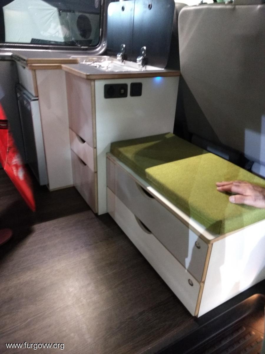

Alguien tiene el doble asiento del copiloto??? Que tal el hueco que queda debajo??
Yo e pensaba cogerlo y detrás hacerle un pequeño mueble bajo para la nevera o el potti y la tapa seria un siento como esto más o menos:
