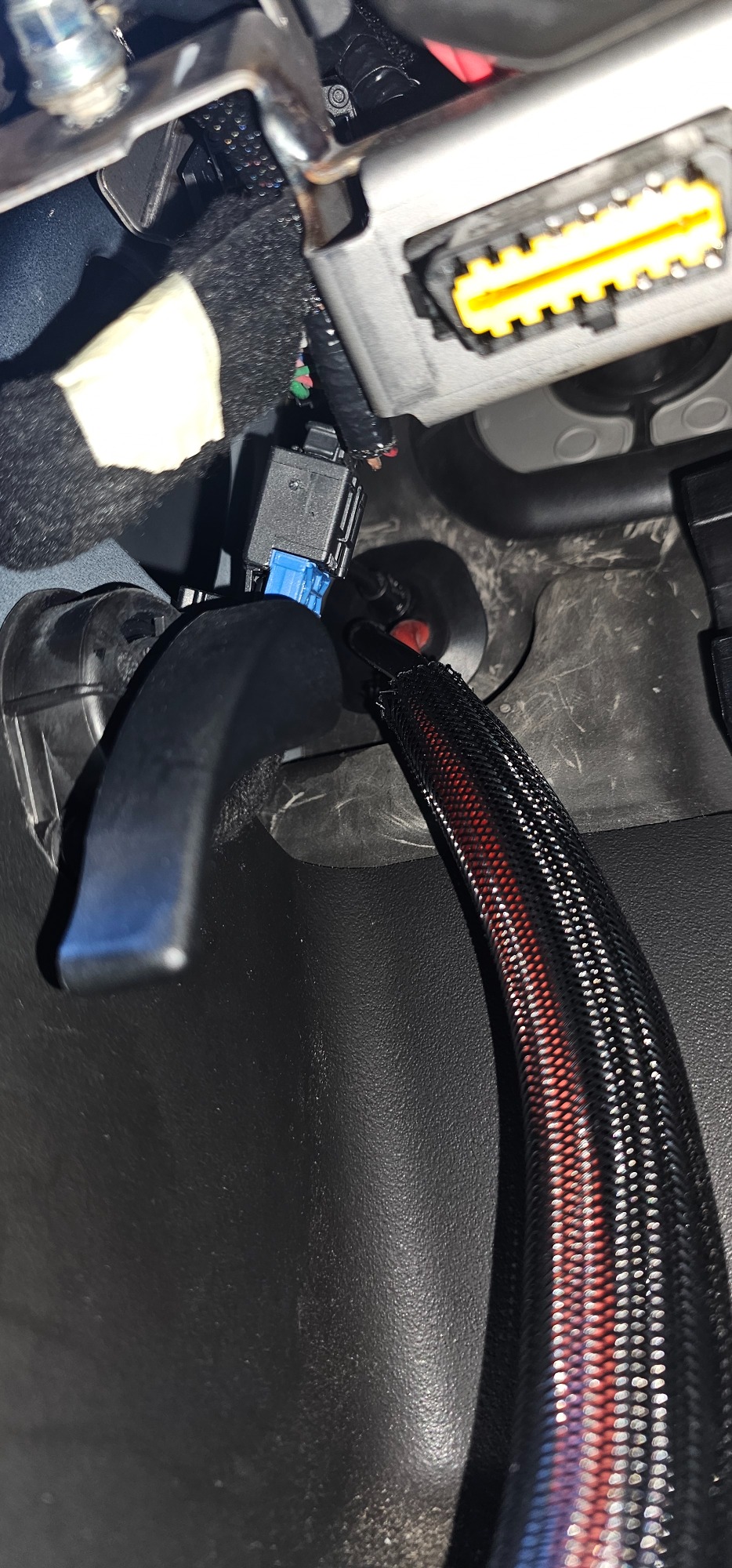

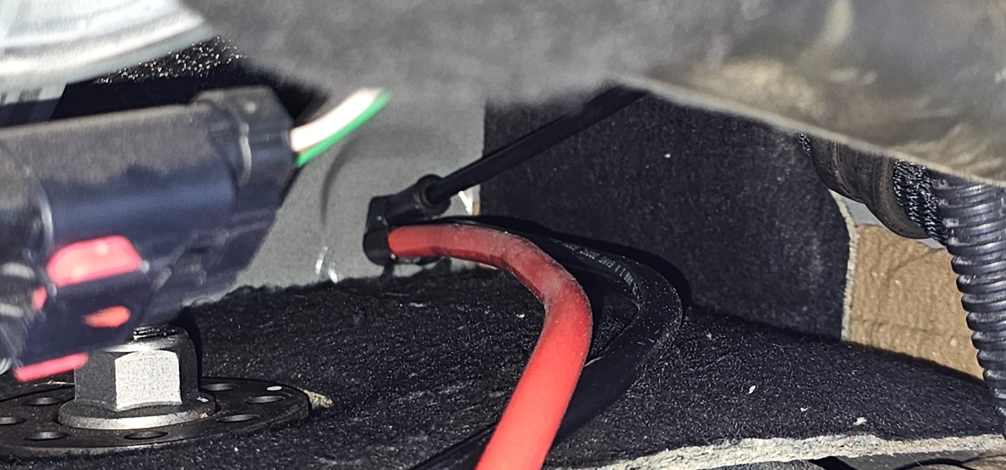

Buenos días, estoy intentando pasar los cables del charger 1 de bluetti del habitáculo hacia la batería y no encuentro por donde pasarlo!?? Alguna idea??? Alguien paso cables en la trafic spaceclass hacia el motor y por donde???

Cita de: pepevillar en Diciembre 11, 2024, 12:35:44 pmBuenos días, estoy intentando pasar los cables del charger 1 de bluetti del habitáculo hacia la batería y no encuentro por donde pasarlo!?? Alguna idea??? Alguien paso cables en la trafic spaceclass hacia el motor y por donde???
Solucionado, el cable de la palanca de apertura del capó pasa por una goma con dos orificios ciegos los cuales hay q cortar para poder pasar los cables, no tuve que hacer agujeros, adjunto fotos..

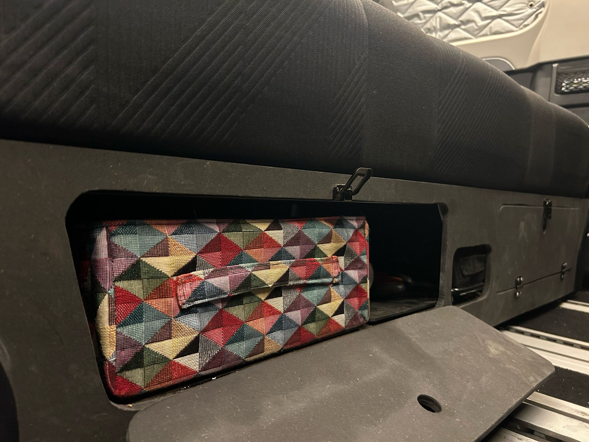

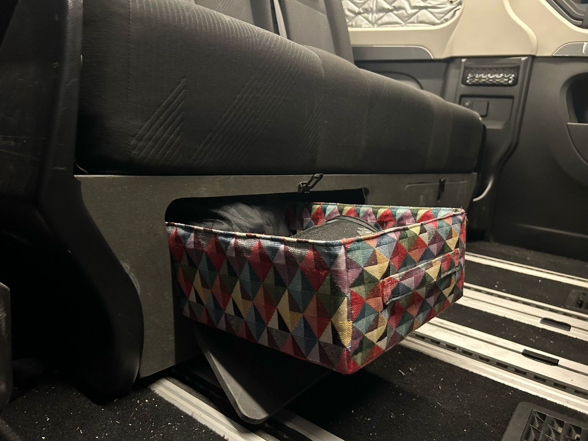

Cita de: Josu.85 en Marzo 27, 2023, 00:42:21 amHola! Está es mi furgo, una spaceclass con pack evasión, calefacción autoerm, segunda batería, luces led interiores, tomas USB, tomas de 12v, techo, asiento copiloto giratorio y algunas chuches más.
El asiento cama es de los de verdad, la única pega que le saco es que no tenga cajones por el frontal y que tengas que abrir para sacar las cosas que tengas guardadas en el interior.
Igual te leo un poco tarde, pero para solucionar esto, yo quite la tapa de plastico y la sustitui con una madera a medida con 2 puertas. Si quieres intento subir unas fotos para que lo veas.
Yo lo que peor veo de este asiento, es que haya que vaciar la parte central del maletero para poder abrir la cama. Los que han diseñado este asiento no han ido a dormir en su vida en la furgoneta, si no, no me lo explico.

Cita de: juanlumg en Febrero 12, 2025, 18:45:40 pmIgual te leo un poco tarde, pero para solucionar esto, yo quite la tapa de plastico y la sustitui con una madera a medida con 2 puertas. Si quieres intento subir unas fotos para que lo veas.
Si puedes colgar unas fotos sería genial.
Y lo de tener que vaciar la parte central del maletero para desplegar la cama, totalmente de acuerdo. ¡Una chapuza! No se entiende. La primera vez que lo hicimos no nos lo creíamos. Y cuánto nos lo enseñaron en el concesionario, no nos fijamos en este detalle.

Aqui adjunto un par de fotillos, si alguien tiene mucha curiosidad podria sacar mas.
La madera es mdf negro, no se donde lo venden, porque fue un retal que me encontré en un contenedor de una tienda de muebles...jeje. En cuanto a las cajas, son cajas de tela, que dentro llevan mdf de 3mm para darles rigidez (cosidas por mi madre)
Por la parte que no se ve, lleva un L con unos agujeros para engancharlo tal y como va el plástico que trae de serie, por lo que no hay que agujerear el asiento y se podría volver a poner el plástico en cualquier momento.
De normal llevo las sillas de los niños, por lo que poder acceder a ese hueco sin tener que levantar el asiento es una gran ventaja. Vuelvo a repetir lo mismo que antes, los que idearon el asiento, igual que no durmieron, tampoco comieron dentro de la furgo y no se plantearon sacar nada de ahi abajo.
