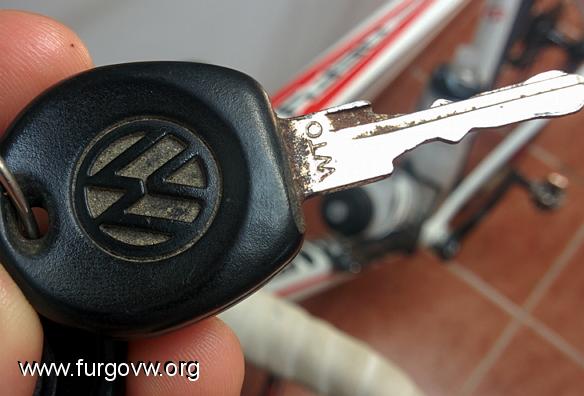

Cita de: roKopep en Mayo 31, 2017, 16:55:43 pm
yazalpizar, para saber si tu llave lleva chip suéltala del llavero -si es que va con otras-, agarrala bien por la parte de la "lama" (al revés respecto a cuando la agarras para arrancar) y sacudela al lado de tu mejor oreja: si oyes un click click, como su fuera un huevo kinder con sorpresa dentro, pues lo tienes! Pero repito, no se si el mecanico se referia al chip de la llave, al del bombin de arranque, o bien al inmovizador en si, que es una pieza a parte, como un tarjeta con unas conexiones  que activan el solenoide de la bomba de gasoil (perdona la explicación tan aproximativa.. :roll:)
Lo he mirado, tengo 2 llaves en casa y ninguna suena dentro moviéndola, adjunto una foto para que la veas
roKopep
Cita de: yazalpizar en Mayo 31, 2017, 16:57:03 pm
ufff....  :-X  :-[ vaya lío...he enviado un privado al forero que me has recomendao, a ver que me dice.
Por otra parte, en un rato me bajaré al taller para ver como va el tema. Tengo unas llaves de repuesto en casa y probaré con ellas. No me imaginaba lo del chip. Estas piezas se consiguen fácil? Estoy mirando en SerialCombi y veo esto, algo así es lo que necesitaría en caso de que tuviera que reemplazar una de ellas no?
https://www.serial-kombi.com/es-ES/furgonetas-t4-contactos-interruptores-bocinas-y-otros-contacto-de-encendido-t4-9/1990-6/2003-n34678
https://www.serial-kombi.com/es-ES/furgonetas-t4-contactos-interruptores-bocinas-y-otros-bomb-n-contacto-de-encendido-con-2-llaves-t4-9/1990-6/2003-n37801
A ver, por partes:
en el primer enlace sale el clausor, que si puede servirte si es que el fallo esta ahi, pero habra que comprobarlo antes. (Una cosa es el clausor y otra el inmovilizador) El segundo enlace es el bombin con llaves, este ya no te sirve, por lo menos por ahora olvidalo.
Si la llave de repuesto que tienes en casa es original pues intentalo, no pierdes nada. Pero depende si el fallo esta en el chip de la llave o no. Si el fallo esta en su gemelo pues da igual la llave q uses.  Si no suena puede ser que no tengas. Que yo sepa las T4 han empezado a llevar los chips esos a partir de finales de los 90. La mia es Caravelle del 98 y si lleva! Quizas la tuya al ser de un año antes no tiene. Pero no sabria decirte.
Si lo lleva y hay que cambiarlo, tienes que ir en un taller especializado para ello, que hacen copias de llave para coche. Buscate uno por tu zona y llamales. Le das el modelo y el año y sabrán decirte si lleva o no. Asi sale de dudas!
