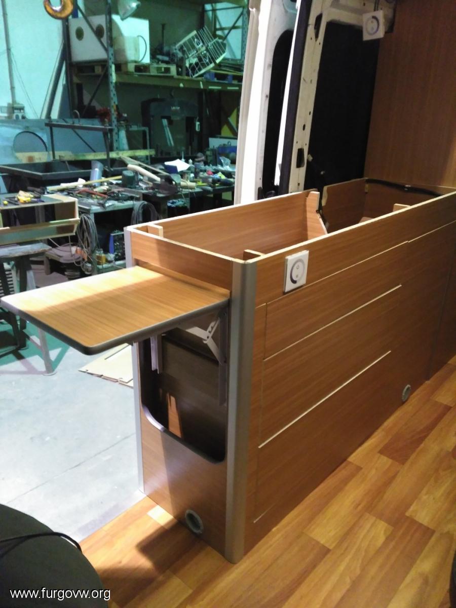

yo el gas lo puse en el arcón trasero derecho debajo de la cama,pero solo puedo meter bombonas de 6kilos o de las azules
lo digo por altura de las bombonas.la cocina el mueble de largo hace 138mm i hay un armario para comida pero con el hueco para una futura nevera i tres cajones de 80 cm creo que meto de todo menaje, ollas,cubiertos,comida servilletas etc...
el paso que dejè fue el justo para pasar 580mm.parece poco pero la verdad que pasamos de sobra i así aprovechamos todo el espacio posible
en la cocina.
