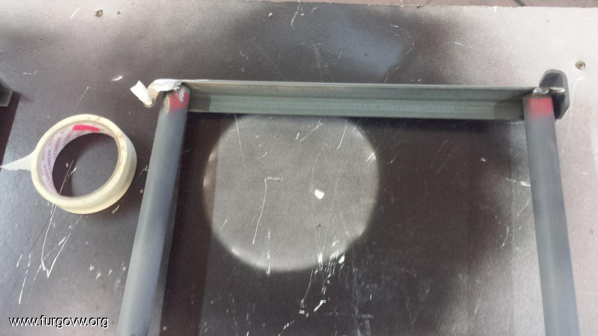

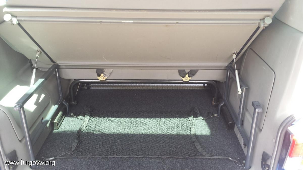

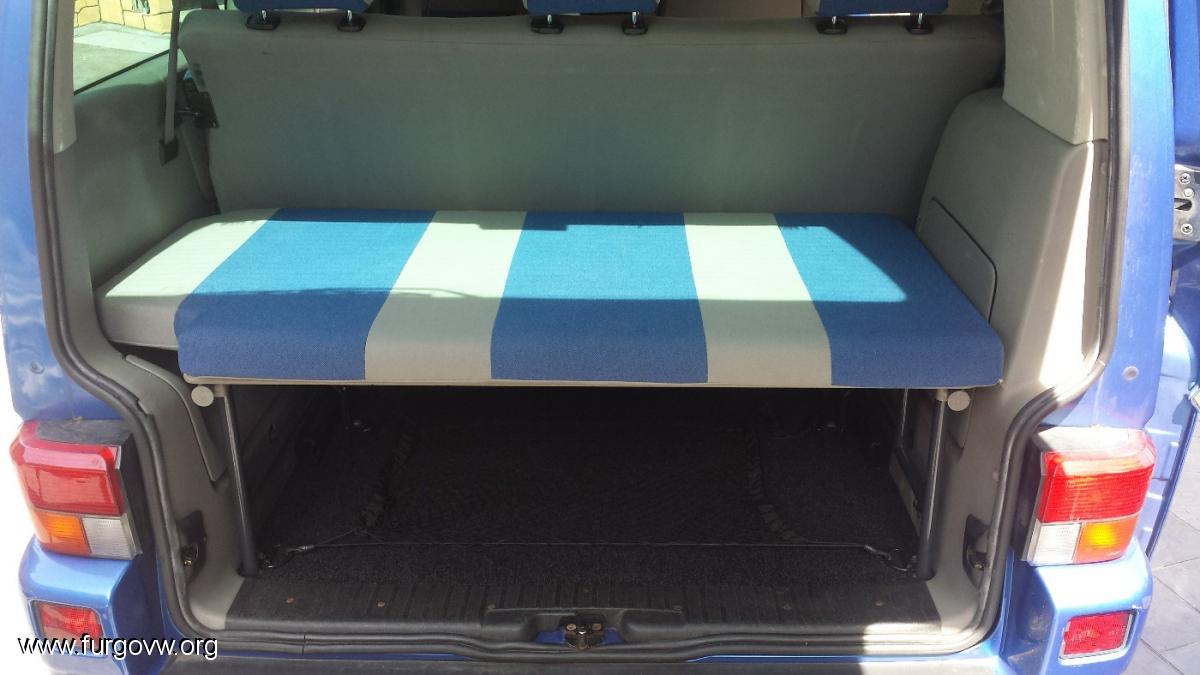

Al comprar mi nueva T4  me he dado cuenta k es un poco incomodo meter y sacar cosas del maletero y mucho menos rebuscar!! Por la poca altura de la vandeja de la cama.Aquí  hos dejo  un brico k se me vino a la mente al ver k tenia poca altura para para colocar una ducha k me estoy fabricando. (Si consigo colgar la fotos  k nunca lo he hecho ) jiji
amr

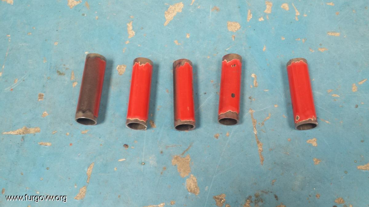

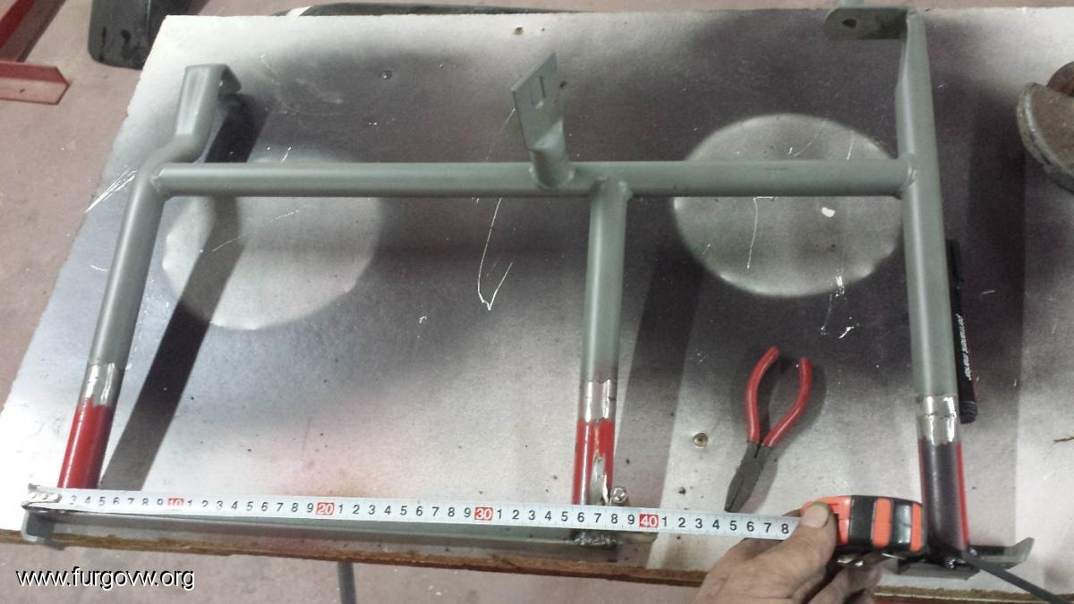

He cortado 4 tubos de 25 mm y de 8.5 cm de largos k es la altura k kiero k gane la vandeja.

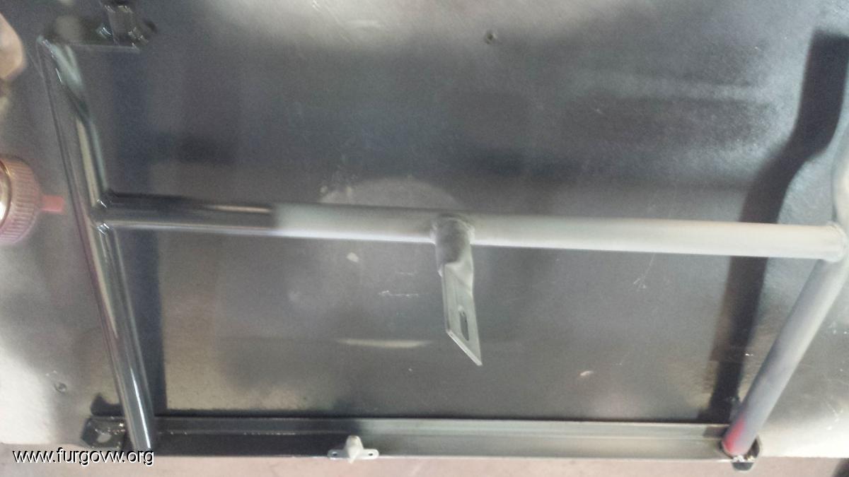

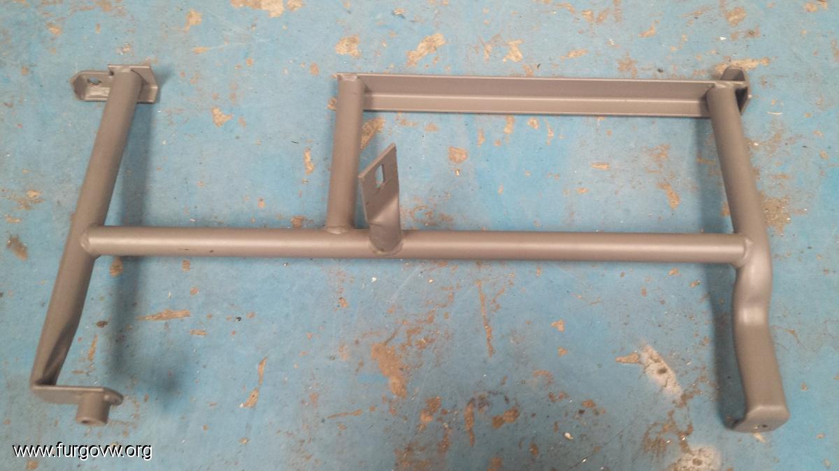

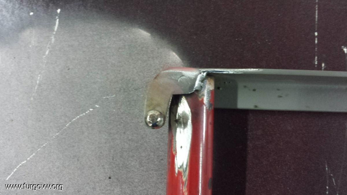

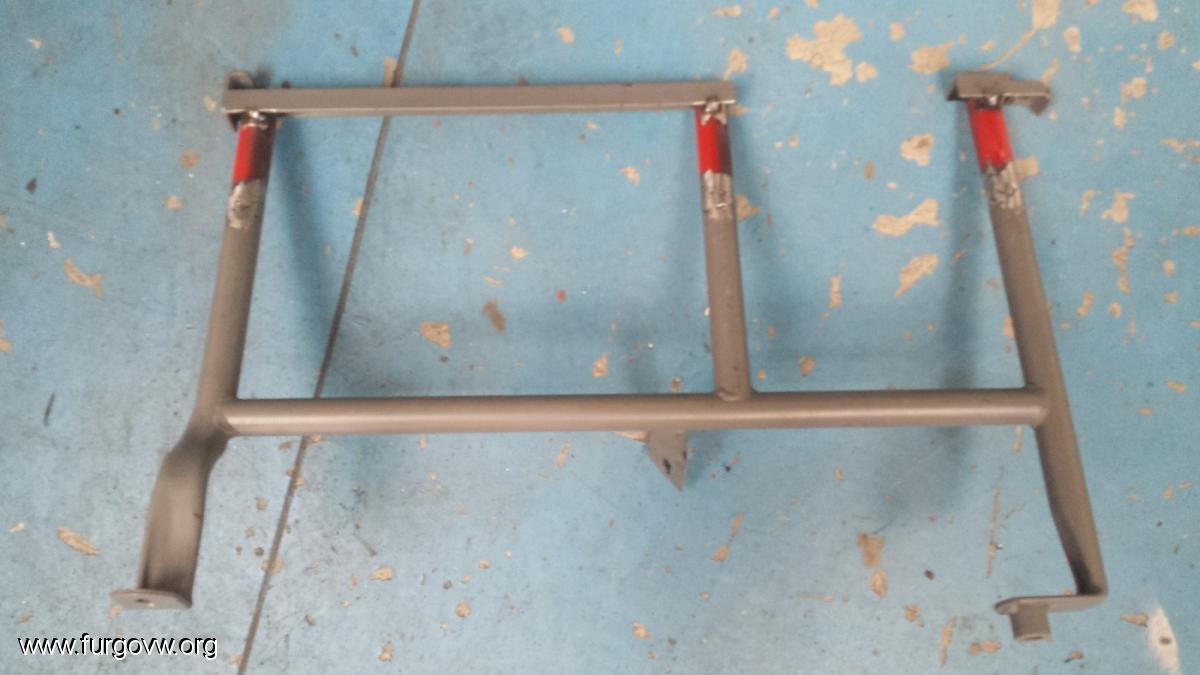

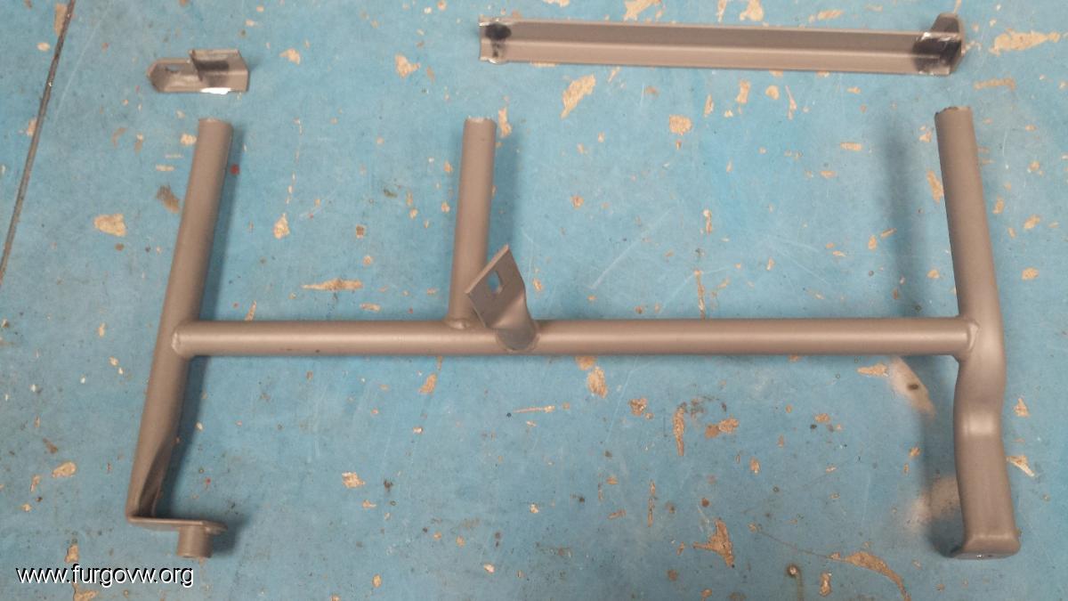

No tengo otra manera k subir fotos de una en una!! Vaya rollo! !pa esto soi un torpe pero bueno vamos al lio . Explicando de arriba  pa vajo. He cortado los soportes de la vandeja de la cama y los he empalma unos tubos de 8.5 cm de largo por 25mm de diámetro, k es el diámetro k tienen los tubos del soporte de la bandeja, y se los he soldado en medio para hacerlos más altos. Luego le soldado unos soportes a 38 cm de la parte de atrás para ponerle unos amortiguadores  k le voi a colocar más tarde( esta medida variará en fin con de los amortiguadores k pongais. He tapa un poco la soldadura ya repasada con un poco de cemento de carrocería y lo he imprimao. Después lo he pintado,al gusto ( yo le he dao un gris  mas oscuro) Y motado todo kedaria como en la ultima foto.
