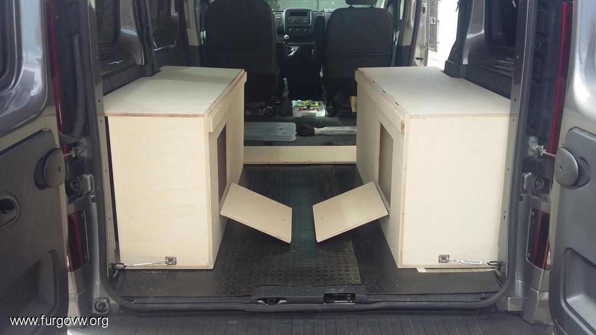

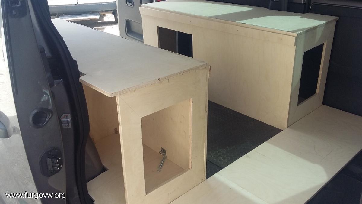

Lo primero fue pillar contrachapado marino del bricomart que no es muy bueno pero es lo que hay medir y cortar:
Después para que no se viesen los tornillos le taladro un agujero y le meto una espiga de madera o como se llame con pegamento para hacer el marco, teniendo cuidado de que no se vean los cantos porque soy un rayado 8)

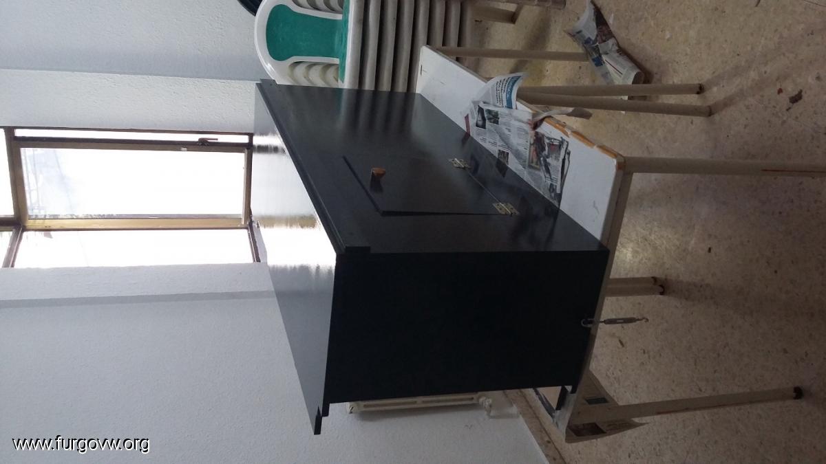

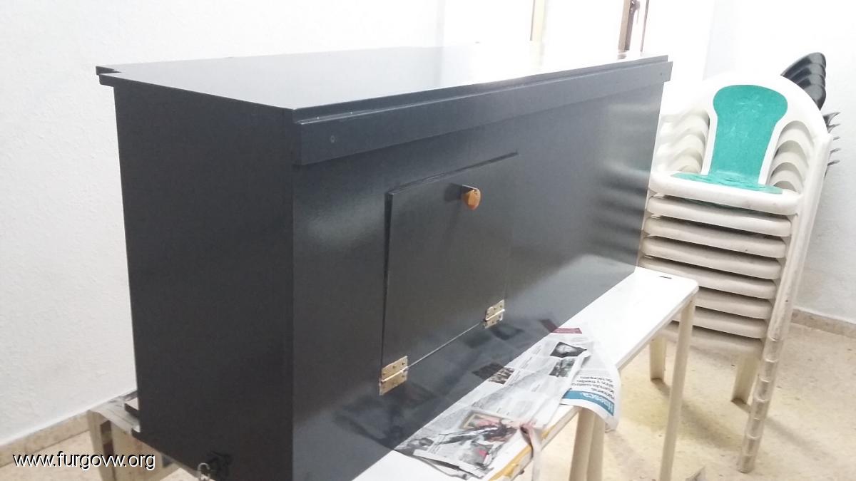

una capa de resina para que no se pueda rayar la encimera y pintado con pintura naval blanca, lo de la resina hay que hacerlo cuando haya mas de 20º de calor minimo y mejor ambiente seco por el cual es conocido galicia. Yo puse demasiado grueso y debajo del fuego se levanto por el calor pero lo quite justo debajo y listo.

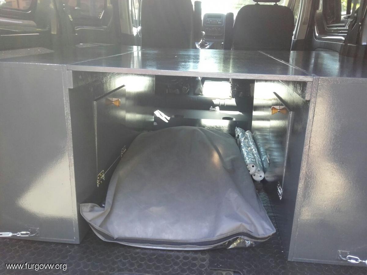

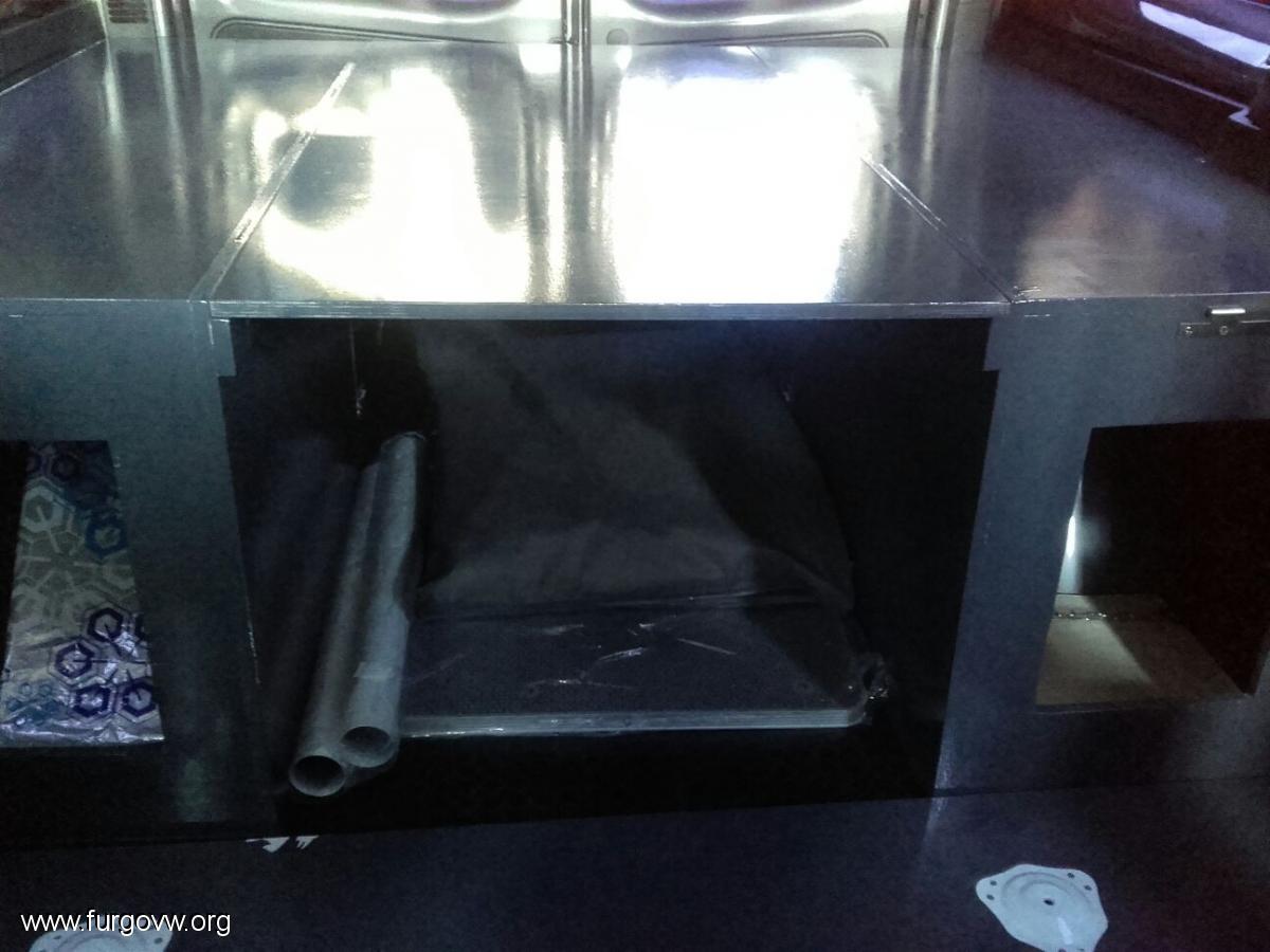

tachan tachan listo
con basura del ikea que le da el brise un toque
