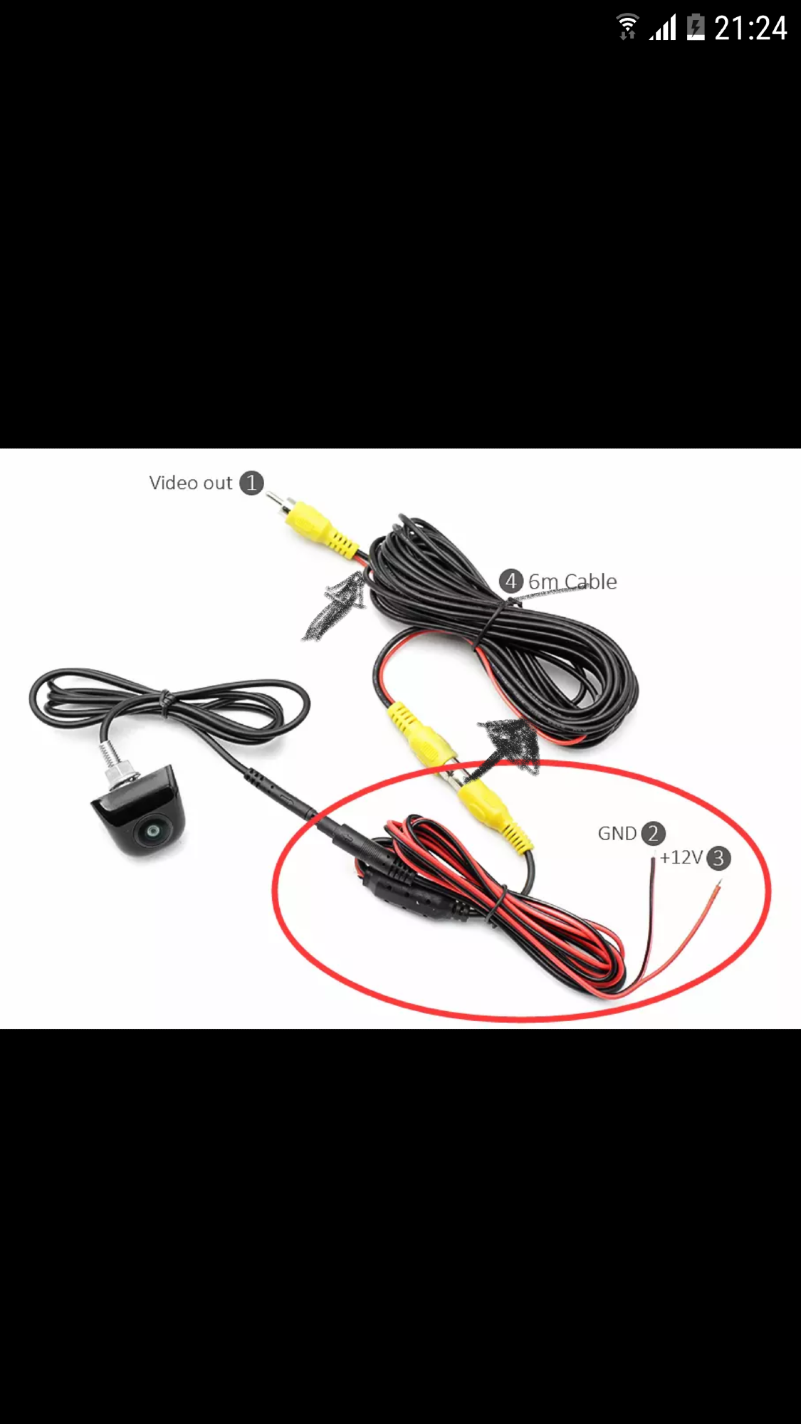

Hola, yo también soy nuevo escribiendo por aquí, aunque llevo tiempo siguiéndoos, intenté instalar sin éxito el fin de semana pasado mi cámara, compré los materiales tal cual se indica en el post e incluso me cercioné de que fueran los mismos. Tengo alguna duda, El cable de conexión al pin 6 y 12, ¿lo sustituyes por el que hay? ¿aunque tenga ocupados los dos pines contrarios?. En cuanto a la cámara, Me pedí un cable de 10m creo que por eso no logré que se conectara la cámara,este cable
 lleva dos cables rojos en los extremos que, por lo que he leído son para alimentarlo, ¿debería entonces conectar un extremos al cable de la marcha atrás?

ya solucione mi duda, los cables rojos del extremo van conectados uno al filtro de retardo y el otro (en la radio) al pin 18 que es un cable rojo positivo. Todo correcto y funcionando. A mi no me ha hecho falta poner el filtro de señal, puesto que la cámara funciona perfectamente sin el. Lo que hice al final fue dejar sin conectar los cables que había a los pines 1 y 7(creo que es) y por ahora no me ha dado ningún problema.

Cita de: peprafael en Agosto 16, 2019, 08:15:49 amya solucione mi duda, los cables rojos del extremo van conectados uno al filtro de retardo y el otro (en la radio) al pin 18 que es un cable rojo positivo. Todo correcto y funcionando. A mi no me ha hecho falta poner el filtro de señal, puesto que la cámara funciona perfectamente sin el. Lo que hice al final fue dejar sin conectar los cables que había a los pines 1 y 7(creo que es) y por ahora no me ha dado ningún problema.
Bueno respecto a esto ultimo, al final he conectado los pines 1 y 7 ya que me he dado cuenta que son los se usan para hablar por el manos libres. ahora si, todo conectado y listo. en breve cuelgo mi nuevo proyecto que es cámara frontal con sensores para alternarlos con la cámara y sensores traseros.

Mi duda es que se quedan 2 cables rojos(adjunto foto) sueltos que realmente no se donde van conectados,como dice peprafael va uno con el filtro de señal y el otro al pin 18,pero este cable es corriente continúa y deja en marcha todo el rato a la camara no?,es mejor coger la luz del piloto trasero no?.La cámara es válida para ntsc y pal,pero ya no se si la radio de la caravelle no admite la imagen de esta cámara 😯.
Haber si me podéis echar una manita.El filtro no lo puse pero entiendo que sin el filtro debería salir imagen,aunque fuese con interferencias pero debería salir algo.

Adjunto la foto del cable y de los 2 rojos que se me quedan libres.
