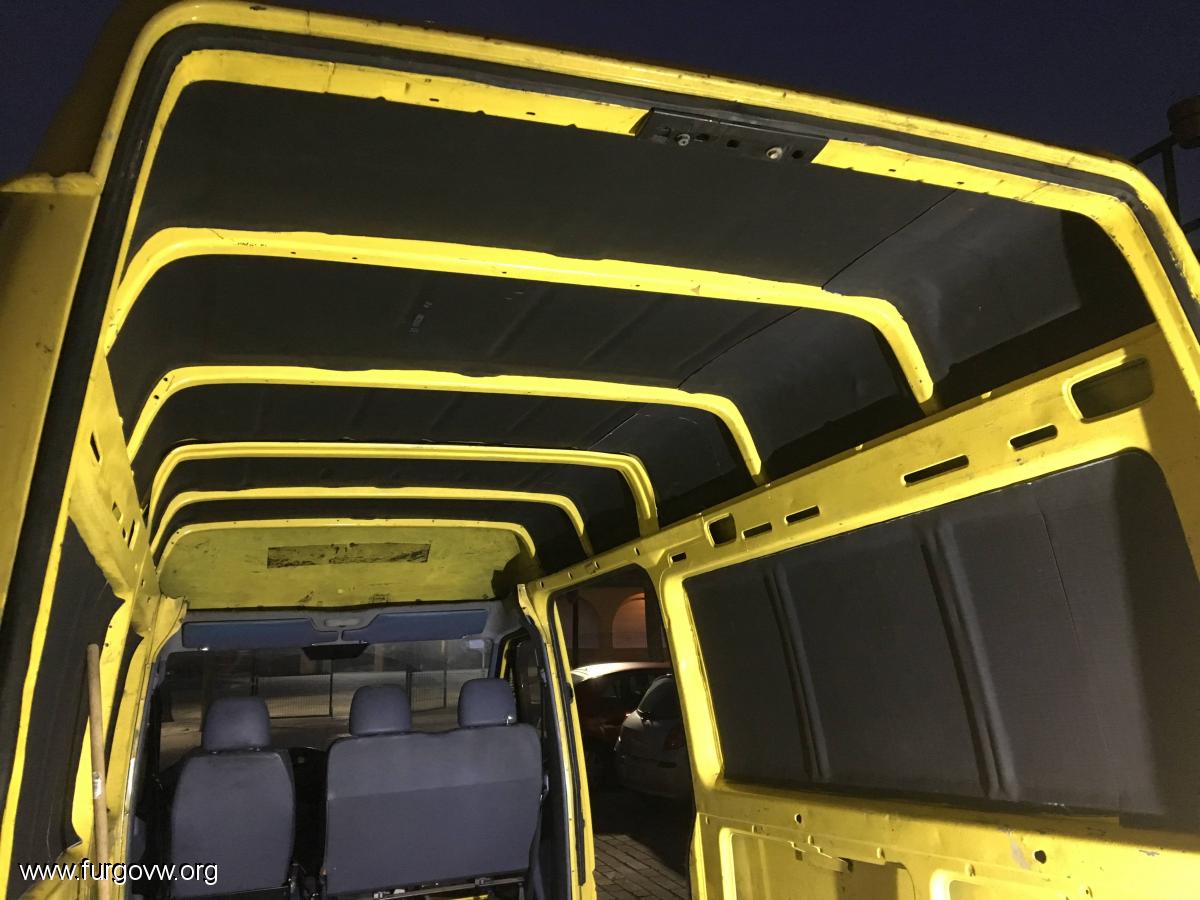

lo primero que hice fue quitarle el separador de carga, mi idea es hacerle uno muy ligero que pueda montar para la ITV o cuando verdaderamente lo necesite. (aquí se ve la parte mas fea de la furgo, el final del suelo donde el maletero esta un poco oxidado aunque no esta muy mal, y al ser una parte que va expuesta es fácil sacar un día para repararlo, el resto del suelo esta sanisimo, tengo que cambiar las gomas de cierre de la trasera y no consigo encontrarlas)
limpiar bien el suelo, fregar suelo, paredes y techo, quitar todos los herrajes que se pusieron en su día para amarrar cargas, comprobar que no hay óxidos y pedir Kaiflex
aislando todo con Kaiflex...
una vez aislado empezar a panelar con contrachapado de 1cm, en la parte arriba la madera esta "a pelo" y la de abajo lleva una cobertura muy dura impermeable que la hace muy util para cuando lleve cargas, con pasar una fregona queda como nueva y no absorben agua, coloco a cada lado 4 ángulos de hierro que serán los que soporten la cama:
El suelo esta hecho de 3 piezas de contrachapado de 16mm, el mismo que se usa en las camas de los camiones o en los suelos de los escenarios, cada pieza va atornillada al suelo con tornillos M8 y en todo el suelo se han dispuesto varias anillas de amarre de carga extraidas de vehiculos renault en desguace.
estos ángulos ahora tienen un agujero de 6mm para atornillar los largueros, a cada uno no se cuanto podre amarrar, supongo que lo que aguante un tornillo m8 al menos
los largueros son de 50x50 de galvanizado, con un remache roscado en cada punta, cada uno aguanta mucho mas de lo que se va a cargar en la cama, mi idea es eventualmente usar los que hagan falta para amarrar cargas si acaso
esta es la plataforma de la cama, que son 3 tableros de 186x57 haciendo un total de cama de 186x171, tengo la cama con el colchon puesto casi todo el tiempo y guardo el edredon y las almohadas en un cajon alto que he hecho sobre la cabina, los tableros van atornillados tambien con 2 tornillos m4 cada uno
la tela esa rosa es temporal, hasta que lije y barnice los tableros que tienen un poco de "pelo" y se me hace dificil mover el colchon
queria salvar el suelo delantero de toda la mierda que tenia, yo pensaba que era gris y es azul!!
