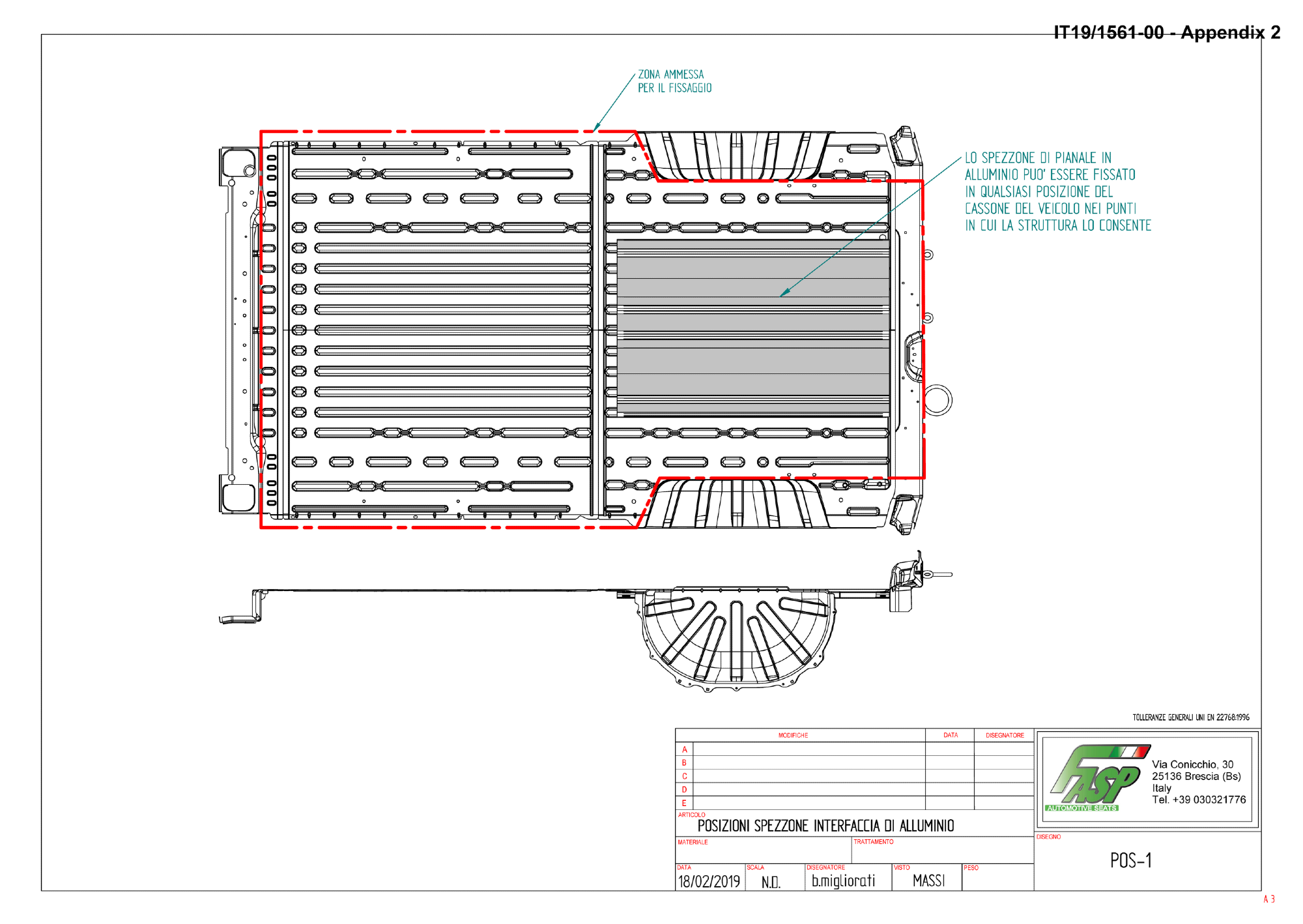

FASP acaba de hacer los test del suelo técnico para soportar el asiento modelo 506 y los test para el nuevo modelo 506-A.
Las pruebas las ha hecho sobre chasis X250/X290 de Fiat Ducato y con el suelo técnico "pegado" (y atornillado) entre el paso de rueda y atrás del todo. Justo lo que yo quería para un saloncito en forma de U.
Justo el suelo de este plano es de una Fiat Ducato L1.palmas
