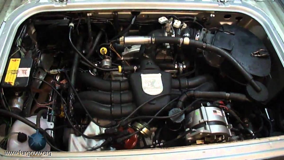

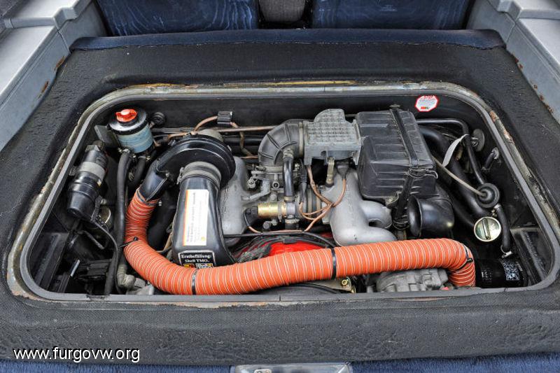

Si no intenta buscar información del Porsche B32
o de la T3 Oettinger
También hay gente que ha montado motores Subaru, asi que debe haber algo.
