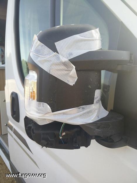

Estos días mientras estaba de vacaciones di con el retrovisor en un container, y se me rompió no solo el cristal sinó también el plástico.
Aquí podéis ver las fotos
Retrovisor by Eloy Hernandez / Marta Resano, en Flickr
La idea es comprar uno y cambiarlo yo mismo, pero no se si eso será fàcil o tengo que ir al taller.

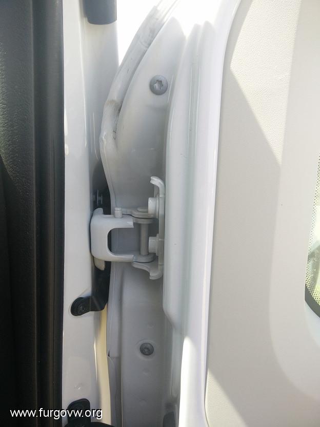

Mirando he visto que al abrir la puerta hay dos tornillos que por su ubicación al parecer tienen que ser los que fijan el retrovisor a la carrocería, creéis que simplemente desmontando estos tornillos puedo cambiar yo mismo el retrovisor?
TornillosPuerta by Eloy Hernandez / Marta Resano, en Flickr
pronillo
Hola, lleva otro tornillo mas debajo del plastico embellecedor, tambien lleva la conexion electrica dentro del panelado de la puerta, quizas puedas acceder a ella por el hueco del interruptor del elevalunas.
Si no llegas tendras que desmontar el panelado.
No es dificil cambiarle  ;)

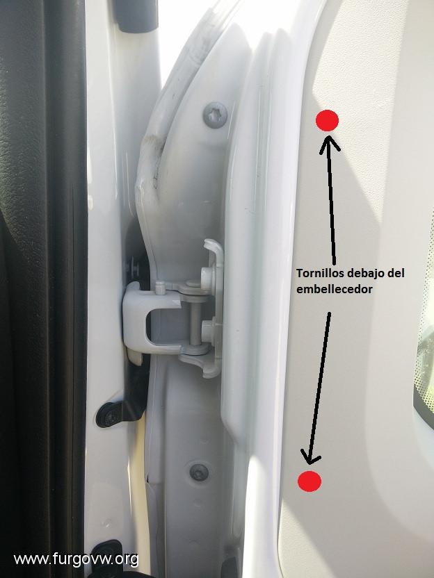

Por lo que veo en la foto para desmontar el retrovisor son 4 tornillos, dos de los cuales están vistos, son los que hay en el marco de la puerta, pero los otros dos entiendo que están detrás del embellecedor de la ventana pequeña de la puerta, te adjunto foto.
TornillosPuertaTornillos by
Para acceder a ellos hay que desmontar el marco donde están escondidos los dos tornillos? Tengo que desmontar todo el panel de la puerta o solo el marco blanco? como se desmonta?

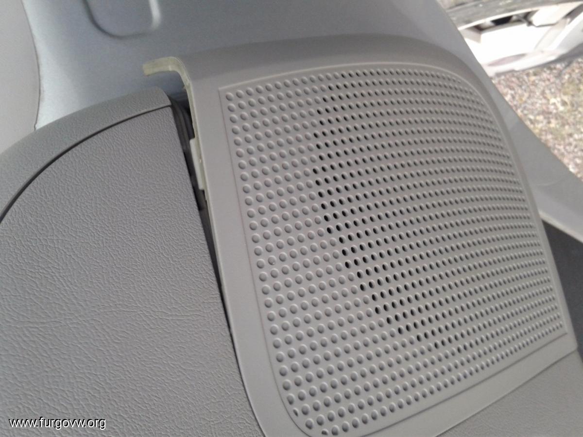

sativo
Debajo del panelado del cristal están los tornillos hay qie desmontarlo xon cuidado. Y para la conexión eléctrica,en la foto ves como sale el plástico del altavoz quita lo con cuidado que va a presión y estos plásticos aguantan pero si eres un poco bárbaro lo partes.  .meparto Sólo queda sacar el altavoz y verás la toma eléctrica. Es muy fácil y no tiene pérdida. Lo único que puede pasar es alguna pestaña rota :roll:
gfr77
Gracias Sativo por las fotos.
El panelado del cristal que esconde los otros dos tornillos cómo se quita o desmonta? no me queda claro como tengo que hacerlo.
sativo
Va a presión en cuatro puntos, creo recordar. Yo lo saque con una lengüeta de silicona pasándolo alrededor y tiraba un poco justo donde notaba la grapa.
