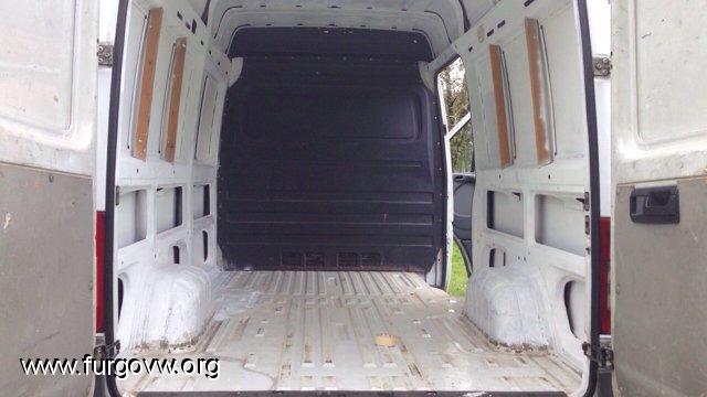

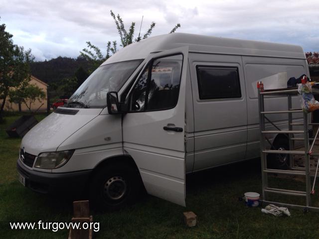

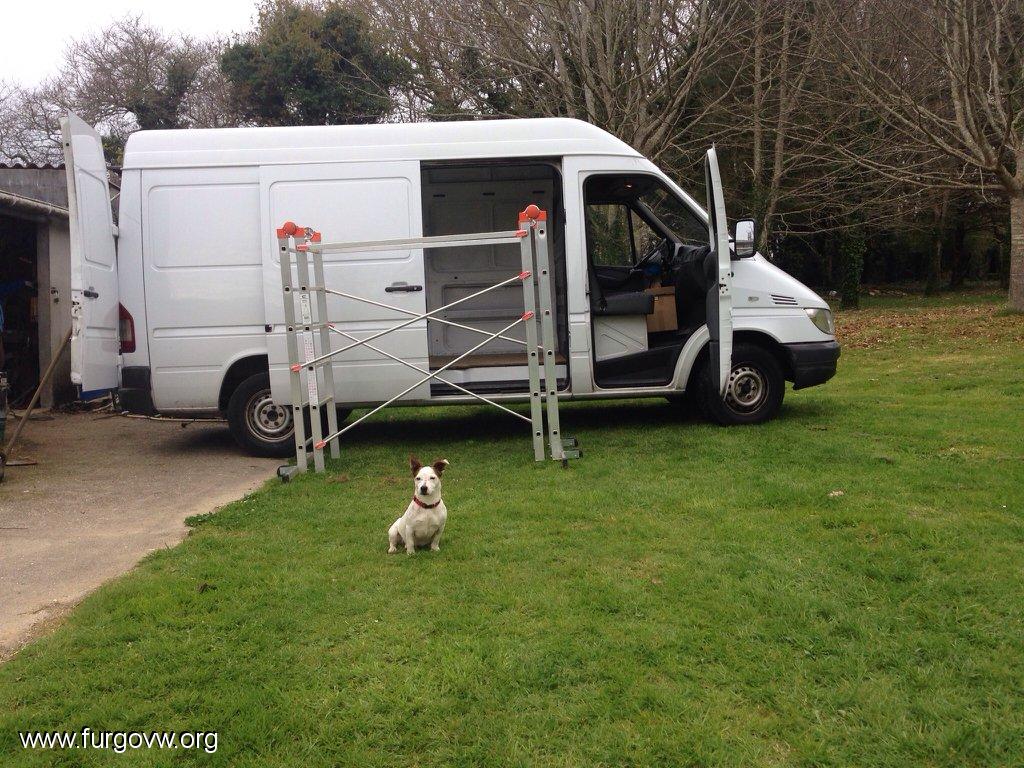

Después de corregir mi mensaje de presentación (ya que había mostrado ahí mi furgo) os la presentó en la sección indicada. Os presento nuestra Sprinter:

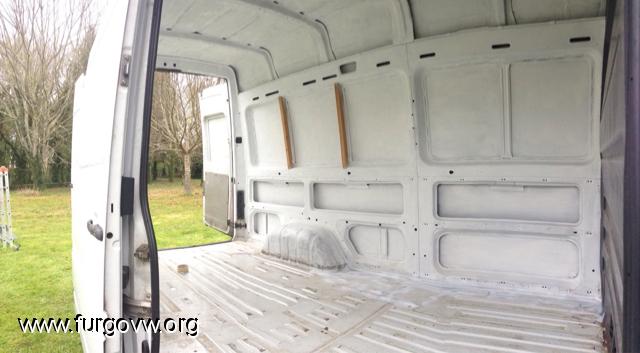

Vamos a convertirlo de furgón a vehículo-vivienda pasando por todo el proceso de homologación.

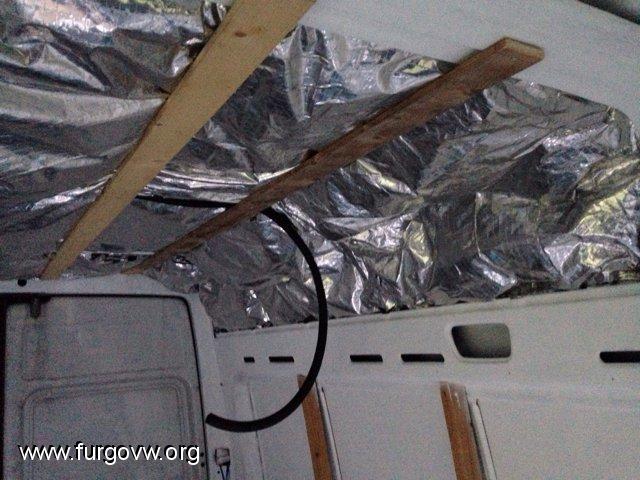

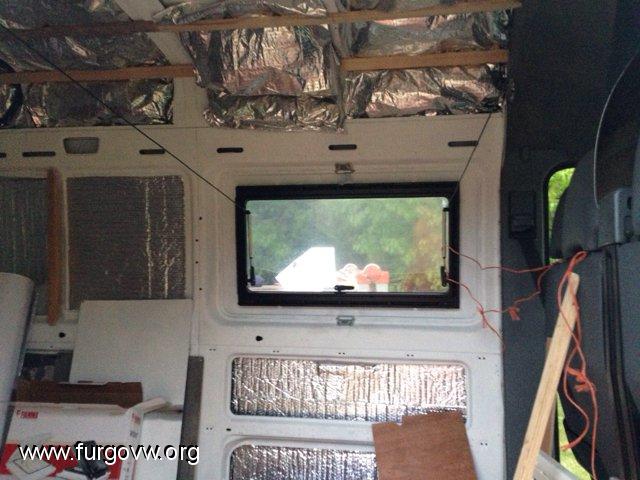

Le hemos dado dos capas de imprimación y dos de pintura aislante a posteriori.

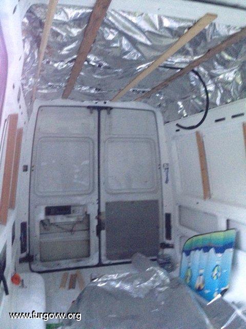

Tras dejar un periodo de días de por medio para que secase bien empezamos a aislar el techo y le hemos sacado la chapa de atrás, aún a sabiendas que sin eso no pasará la próxima ITV como furgón.
Las paredes se forrarán con aislante térmico adhesivo, pero solo lo hemos encontrado en una web británica por lo que no nos llegará hasta dentro de una o dos semanas (espero)

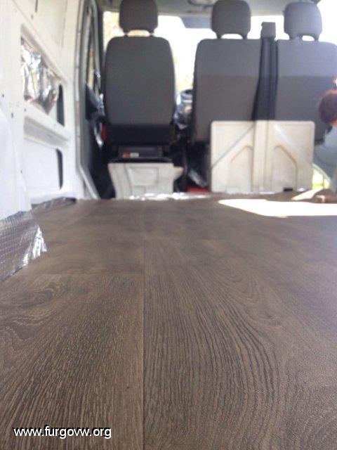

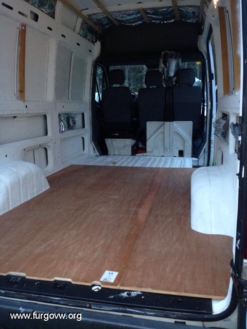

Así que mientras tanto hemos matado el tiempo aislando el suelo...
Lleva una capa de aislante térmico sin ser adhesivo y un tablero fenólico. Buscábamos que fuera lo más ligero posible pero sin riesgo de que se partiera por los desniveles del suelo de la propia furgoneta. Así que nos recomendaron este material también porque aguanta la humedad mejor que otros tipos de madera que teníamos en mente.
Hemos cortado un vinilo a medida para pegarlo sobre el tablero fenólico, eso sí, una vez que hayamos acabado con el techo y paredes (para no estropearlo)

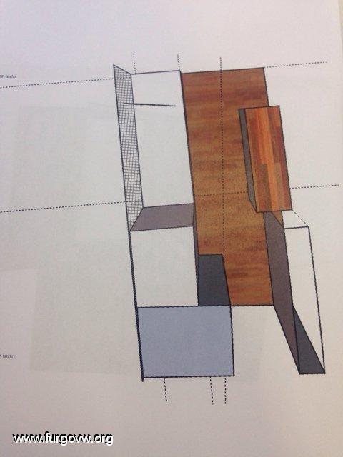

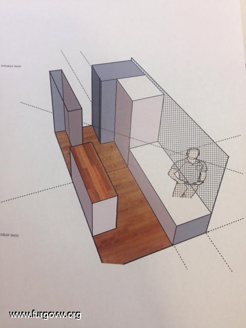

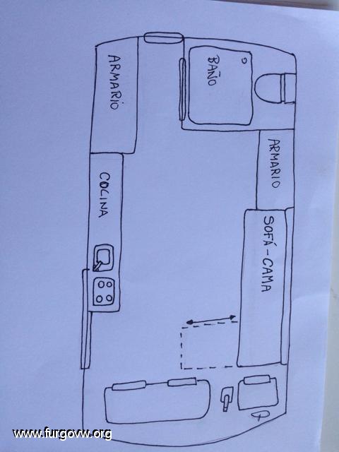

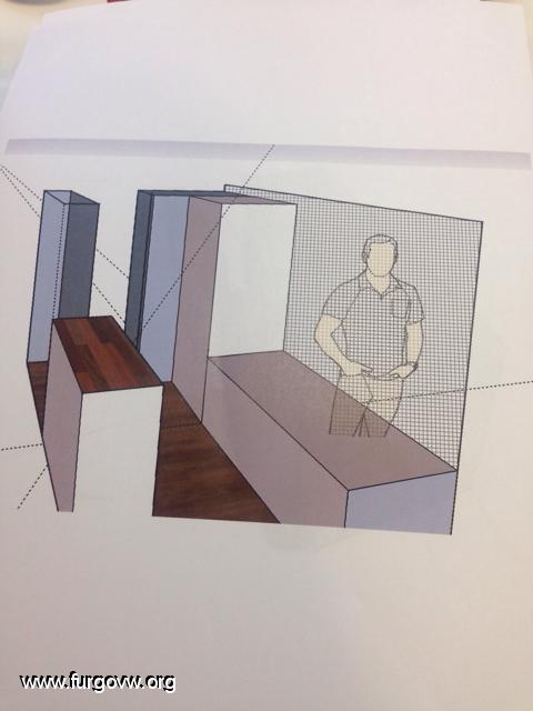

Os presento la distribución. El baño lo colocamos detrás teniendo en cuenta que muchas veces vendré del mar con las arenas y de este modo podré ducharme sin manchar toda la furgo y una vez duchada directa para la sala. La furgo está pensada para dos que somos ahora y un tercero que pueda venir.
Las tablas de surf las llevaríamos colgadas dentro aprovechando la altura de la furgo. El sofá-cama tiene 3 posiciones. Uno cerrado de todo, otro en modo cama y el último es la opción de que se pueda abrir solo una parte para que quede en forma de "L" así podremos descansar con las piernas en alto dos personas a la vez e incluso la dormir siesta.
Barajábamos el tema de los asientos giratorios pero con esta distribución de momento no será necesario. La mesa se colocará en medio de "la L".
Toda sugerencia es bienvenida!
Enviado desde mi iPad utilizando Tapatalk
AndresFossat
Con que programa hiciste el modelo?
Tiene muy buena pinta !  .palmas .palmas .palmas
Kekoinha
Lo hicimos con sketchup. En viajerocarpediem.com hay un tutorial y la posibilidad de descargártelo . Va muy bien nos falta perfilar los detalles en el boceto (cocina,fregadero,parte del sofá en L, etc...)

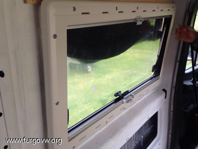

Buenas! Después de un par de semanas por un error en el pedido (tenía que llegar en 3 días) han llegado los reyes magos:
Por culpa del tiempo solo nos ha dado tiempo a colocar una de ellas, ya que se ha puesto a lloviznar justo cuando cubríamos todo con plástico. (En la foto fAlta el marco interior)

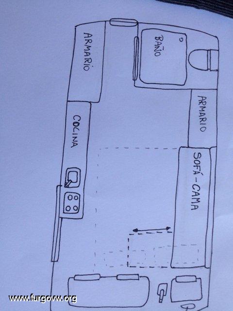

Estamos pensando en modificar un poco la distribución y que la ducha sea pasillo tipo está:

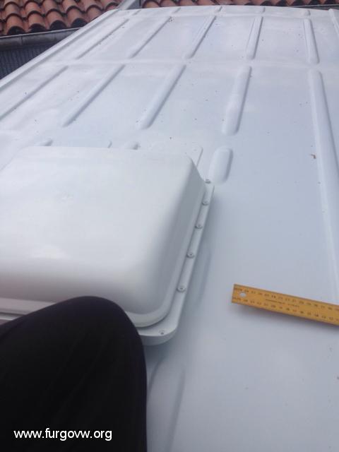

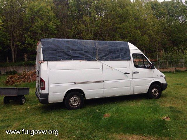

Novedades!
Ventana acabada
Le hemos puesto sika por ambos lados.

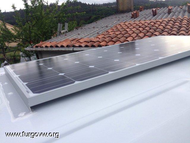

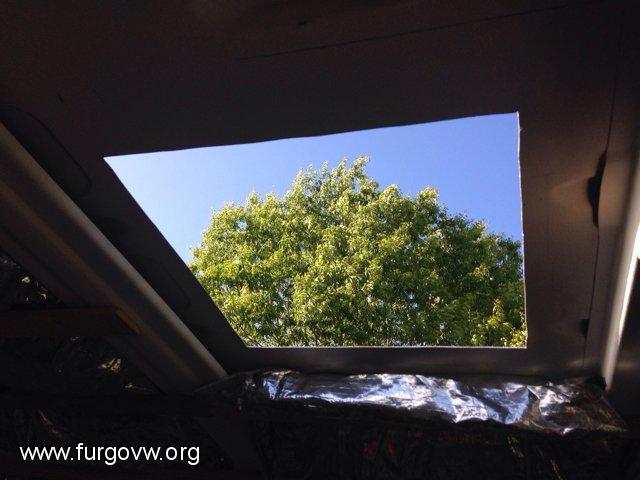

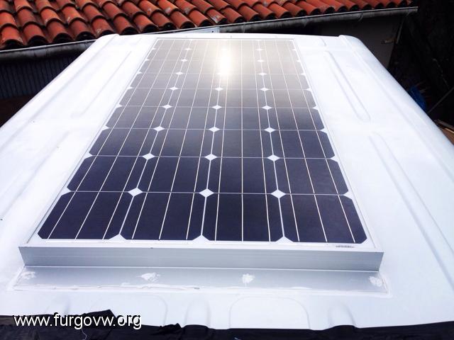

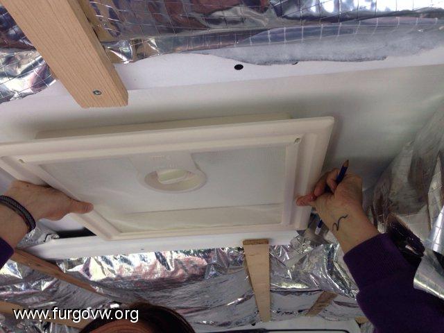

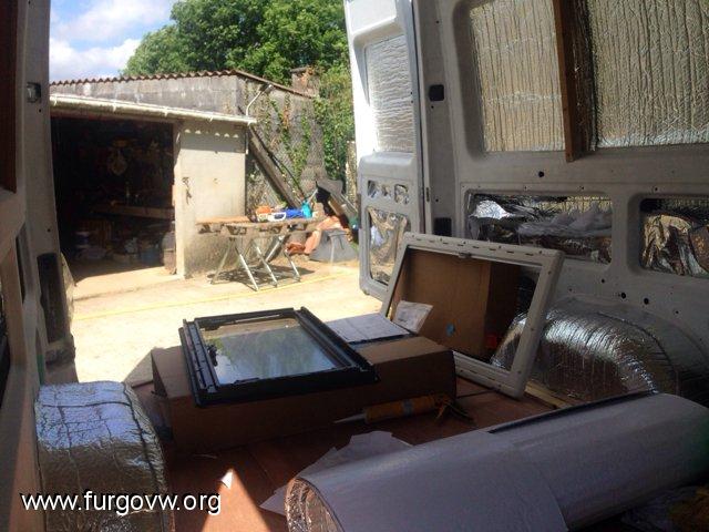

También hemos instalado la claraboya y la placa solar:
Gracias nuestro maravilloso clima cambiante gallego hemos tenido que protegerlo con una lona

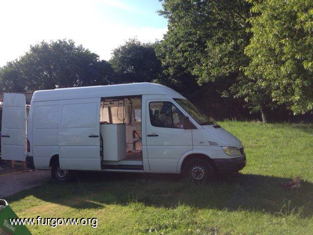

Buenas! Hemos avanzado un poquito más.

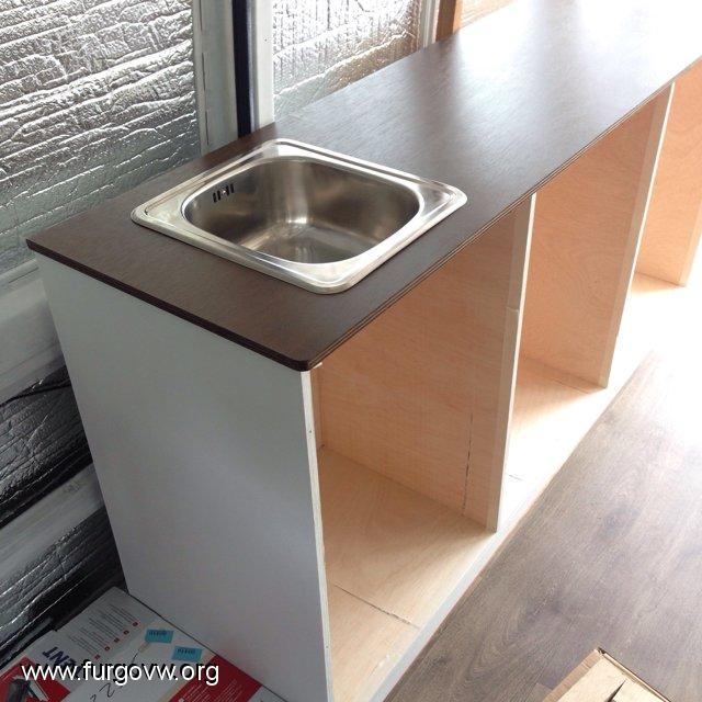

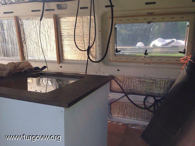

Hemos montado el mueble de la cocina. Para evitar el lío de la instalación del gas y poder cocinar fuera hemos comprado una portátil, la súper ego.

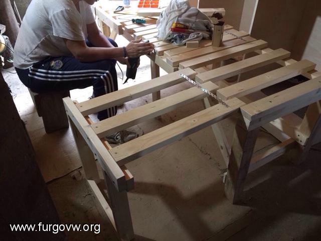

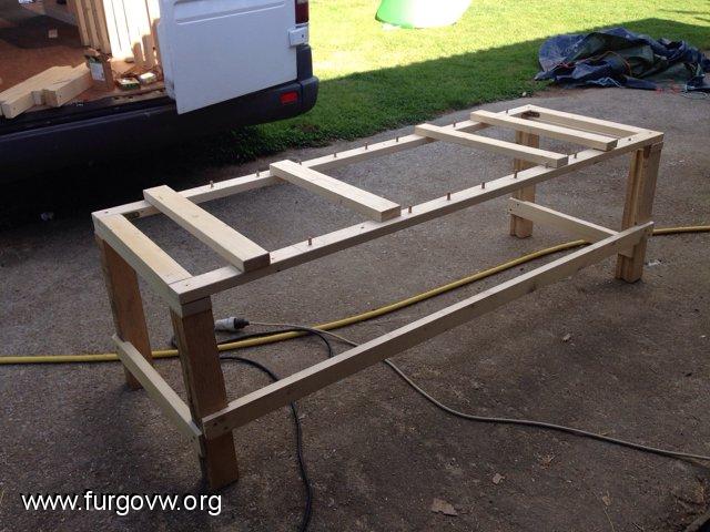

Hemos hecho también la cama nido a medida de 60x180 que se abre a lo ancho otros 60 (y pico) centímetros.

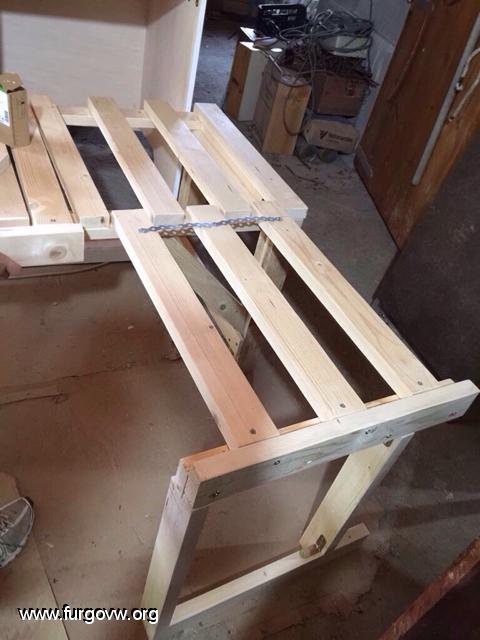

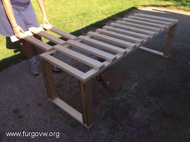

Mayo 29, 2017, 23:29:43 pm #14 Ultima modificación: Junio 24, 2017, 22:40:57 pm por Kekoinha
Muchas gracias a todos por vuestros comentarios! perdonad la tardanza que hemos dejad a nuestra pequeña en el taller porque se nos ocurrió por suerte levantar todo el suelo para igualarlo mejor y descubrimos una zona húmeda. Parece que el agua venia de fuera de la rejilla de ventilación. Lleva unos días durmiendo con el chapista, ya que optamos por cambiarle todas las gomas de las puertas para prevenir.
Esto nos ha dado margen para seguir con la cama-sofá-chaiselongue extensible. Multifunción, vaya!
Las patas irán cubiertas con Dm blanco a juego con el resto de muebles...por eso no hemos puesto mucho ímpetu en que se vieran simétricas las formas (salvo que quede bien nivelada)
