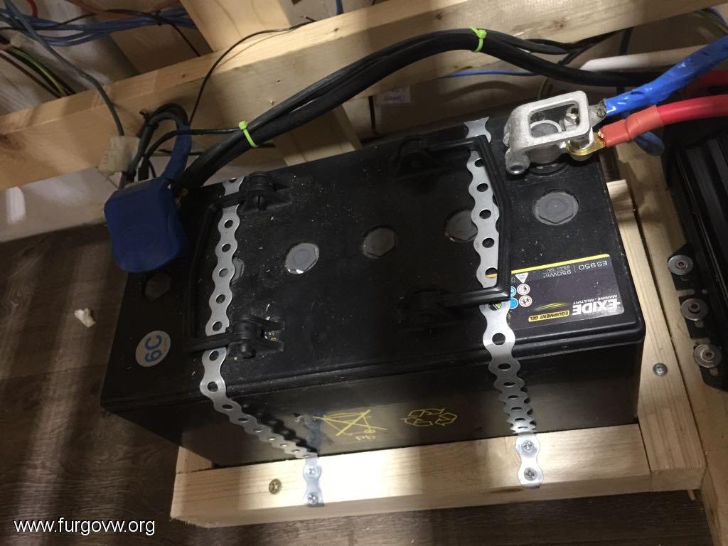

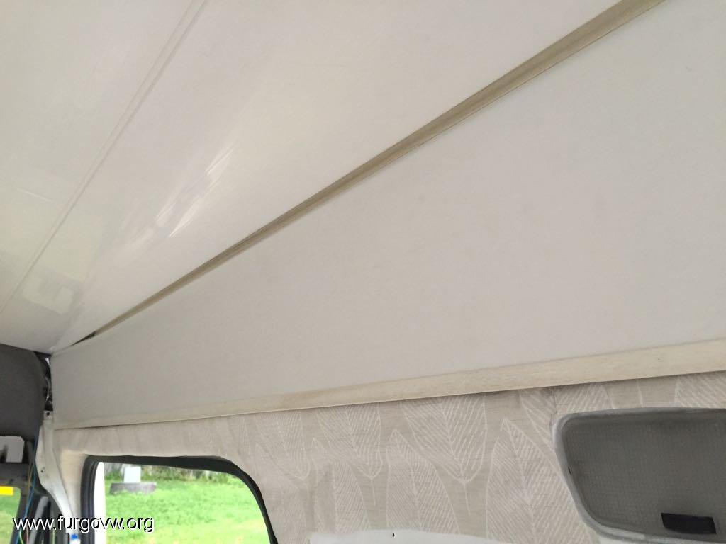

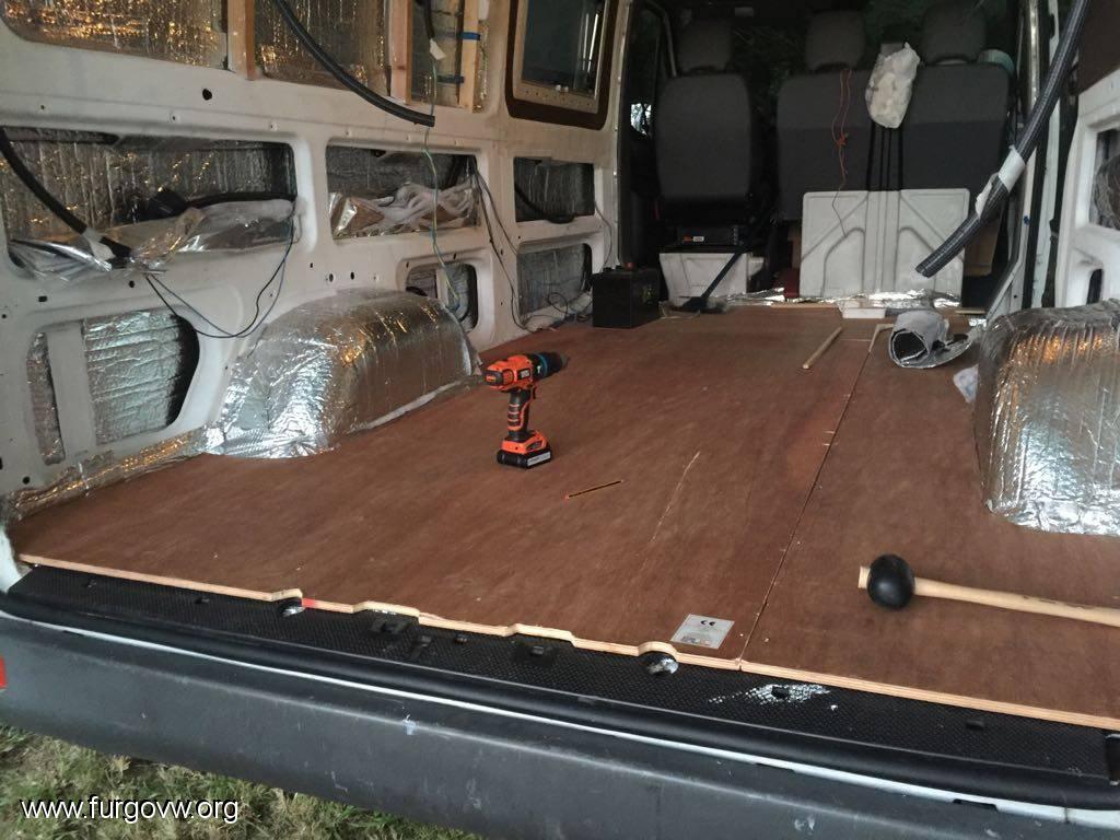

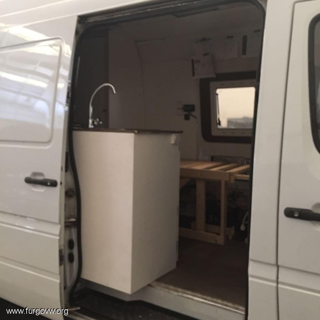

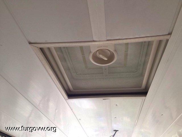

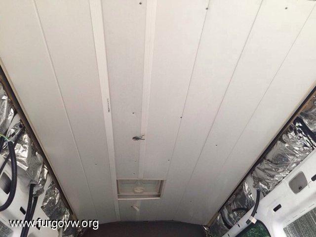

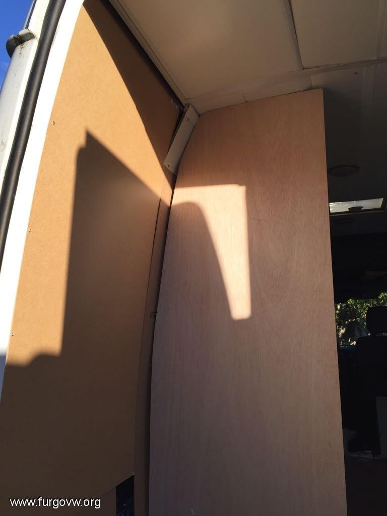

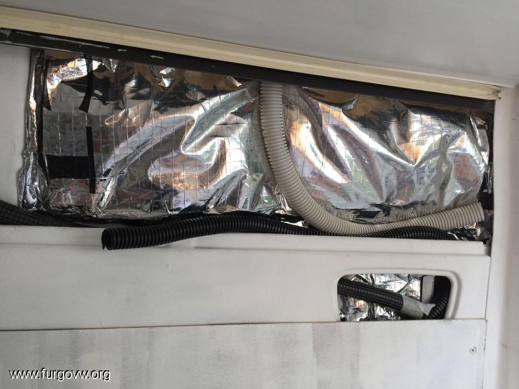

Tengo esto algo abandonado la verdad. Decidimos vaciar la furgo para nivelar el suelo con tablillas y nos entraba agua por un lateral por culpa de un conducto de ventilación mal sellado por lo que la llevamos al taller y de paso nos cambiaron todas las gomas de las puertas. Hemos estado paradas por el tema también de la batería que hace más de un mes que nos dijeron que no les quedaba y seguimos esperando (active caravan) así que hemos cancelado pedido y hemos comprado una de gel en nuestra ciudad (400€) nos ha salido cara... el techo ha quedado igualado aunque parezca en la foto que tiene diferente color que las juntas

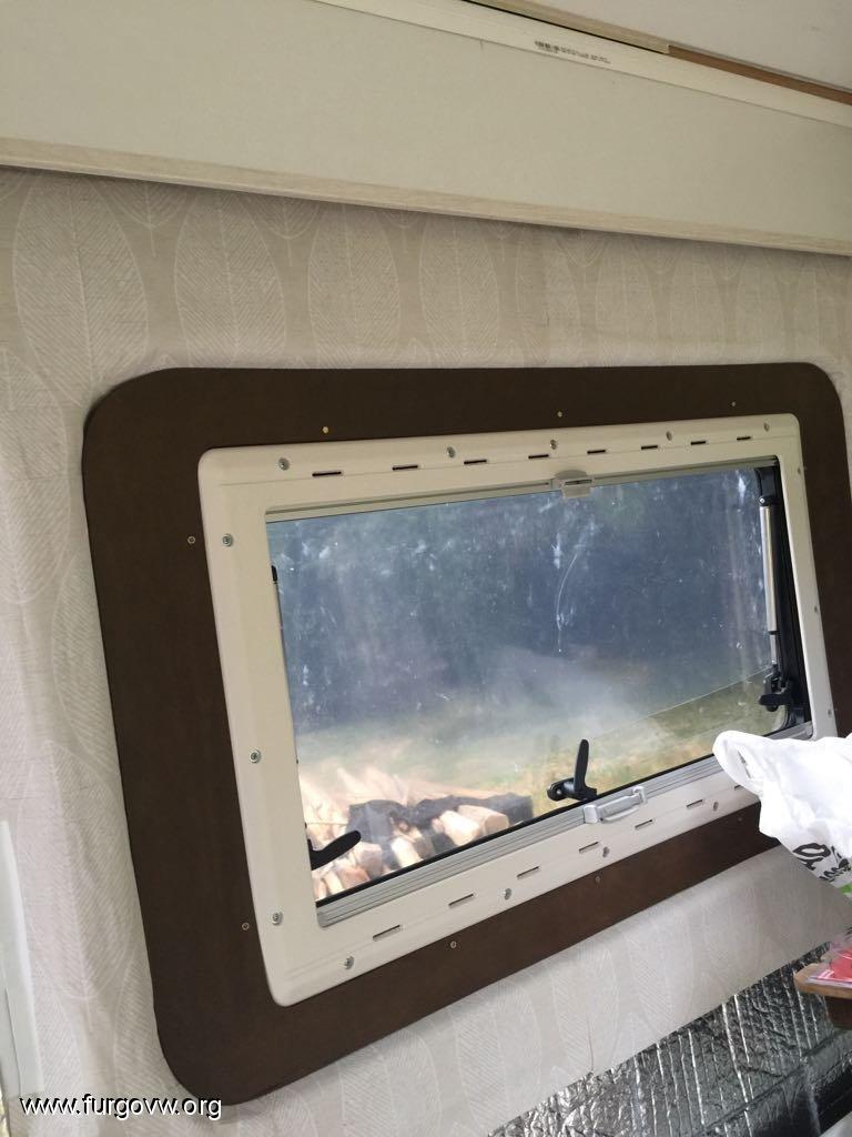

Con la claraboya hemos tenido que solucionarlo de este modo porque no llega la tapa para engancharla arriba si va por fuera...

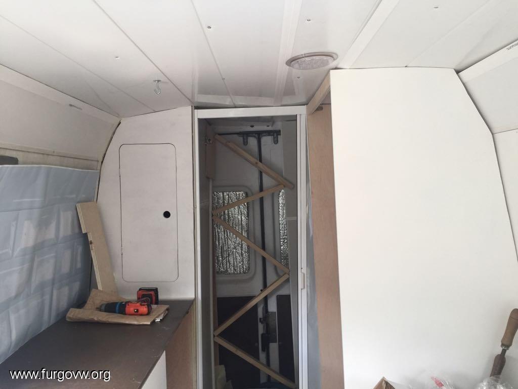

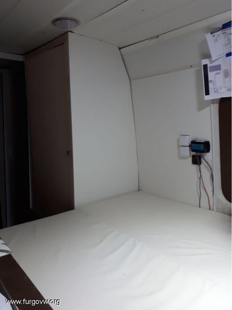

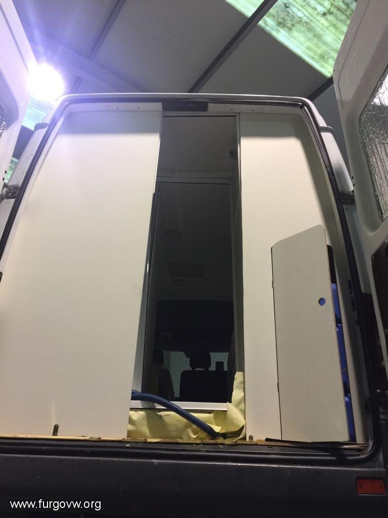

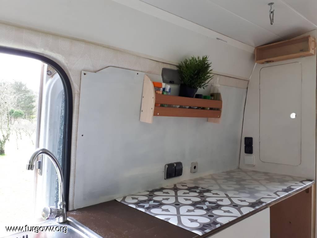

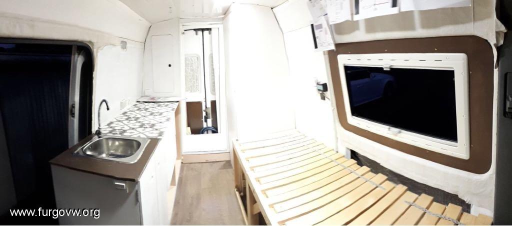

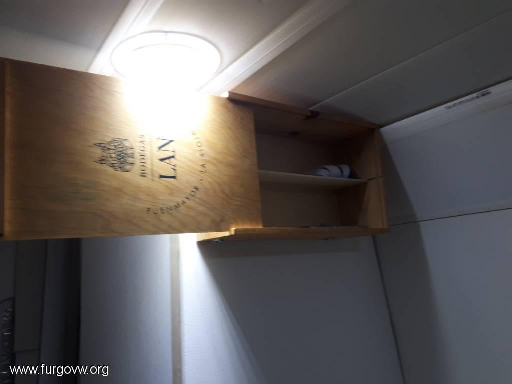

He dejado esto hiperabandonado pero ya hemos acabado nuestra "Furgoneriña" homologada y varios viajes hemos hecho ya con ella. Es una maravilla. Aún vamos haciendo algún retoque pero os enseño fotos del resultado final y del proceso:

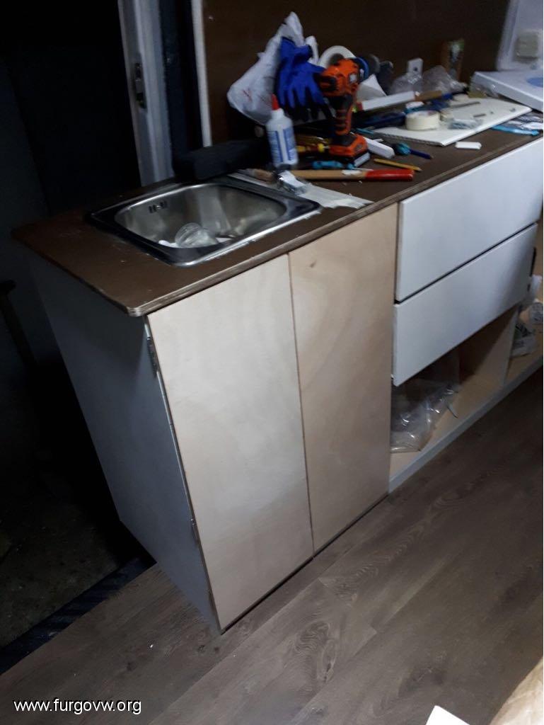

Y sigo con más fotos:

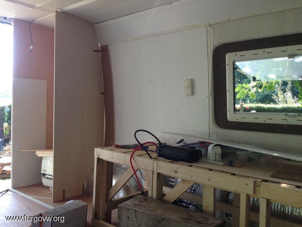

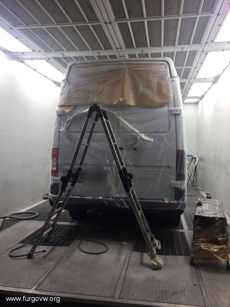

Y tuvimos un pequeño fallo de cálculo y no nos convencían las gomas de las puertas por lo que decidimos dejarla unos días en el taller y que nos dieran de paso un repasito de pintura en algunas zonas
Enviado desde mi SM-A520F mediante Tapatalk

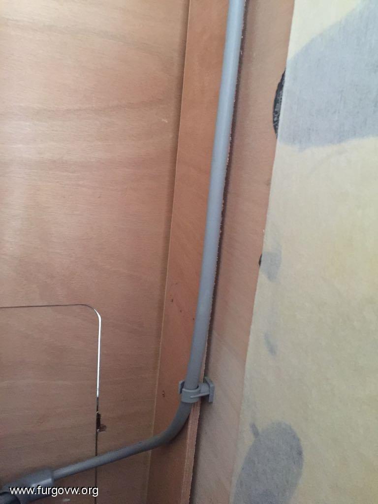

Últimos detalles técnicos...

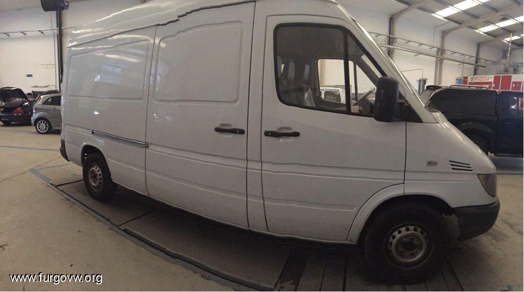

Y llegó el momento de la ITV!!
Kekoinha
Todo en orden. Así que una vez pasada y después de haber  apurado el proyecto el proyecto todo lo que pudimos, empezamos a darle nuestro toque personal de decoración por cierto, el proyecto nos lo hizo Inaga (de Vigo) y todo estupendo.

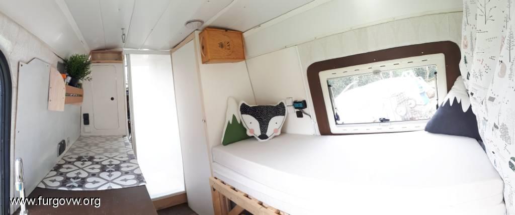

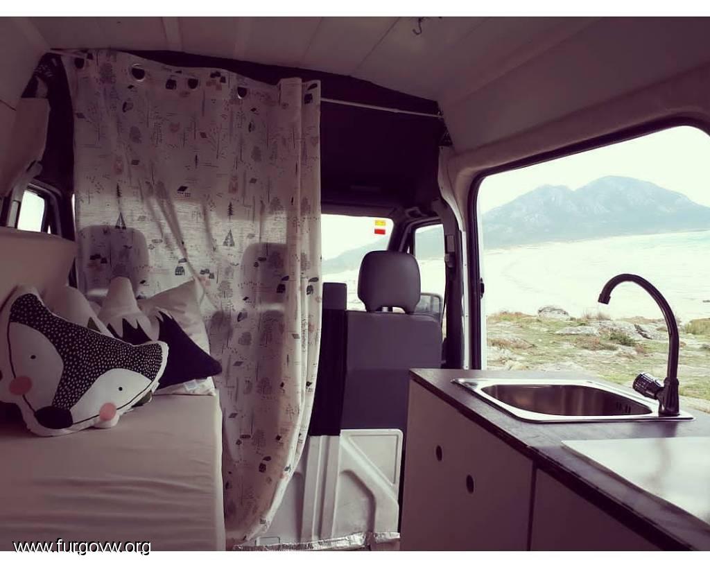

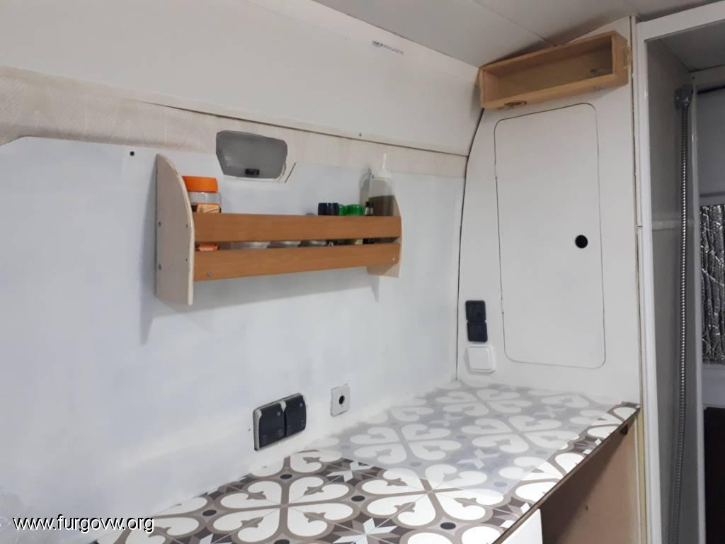

Ahí van las fotos del resultado final. Aún quedan retoques como acabar las puertas y pintar el especiero. Hemos dejado un espacio para poner una nevera el dia de mañana en el mueble de la cocina. De momento tiramos de una de 12v que para el fin de semana nos sobra. Nos falta poner un boiler para el agua caliente pero de momento las duchas son en modo ahorro porque el agua sale de manantial (vamos! Fría de carallo!!) y no hay opción de tirarse horas bajo el agua  pero al salir no hay quien pase frío... hasta ahora tirabamos de calefacción en marcha pero en parada no nos hace falta y nunca hemos pasado frío (somos chicas del norte acostumbrada a este clima invernal-tropical). Para cocinar usamos el hornillo de gas que solemos usar fuera para evitar olores (salvo el desayuno) salvo que la lluvia lo impida. Desde secreto ibérico hasta revuelto de verduras, etc.. no hay plato que se nos resista en la minicocina. Quedamos a vuestra disposición para cualquier duda. Si queréis seguirnos en nuestras aventuras tenemos una cuenta Instagram @furgoneteiras.  Un saludo!!!

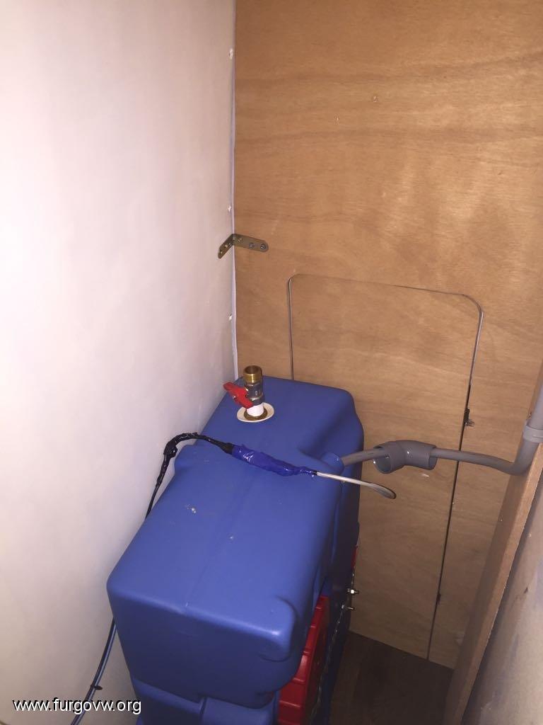

No he visto nevera, no llevas?
y el deposito de sucias?
Esa cama.. no se te queda pequeña para dos?

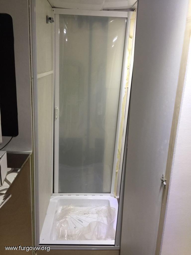

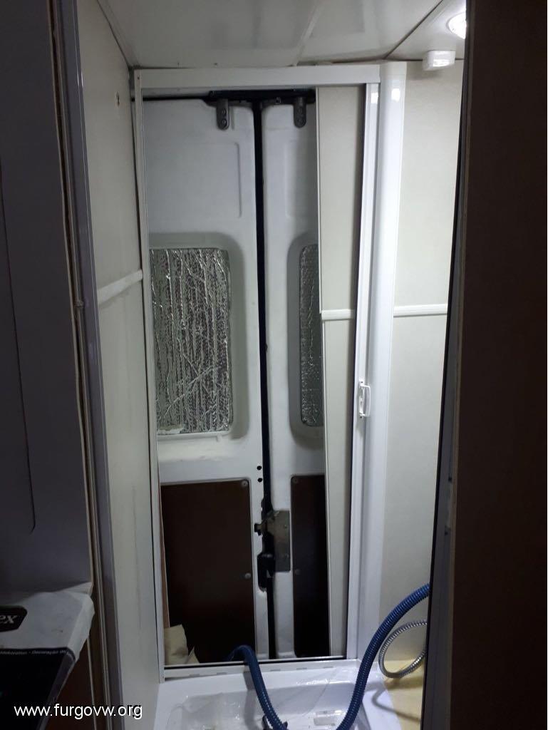

Cuando te duchas, no se te sale el agua por la puerta?
El desagua de la ducha, por donde sale? esta justo encima de la rueda de repuesto.
Esta quedando chula, pero me gustaria saber esos detalles, ya que yo estoy pensando en hacer una reforma para tener ducha permanente, y no un apaño provisional, que solo es viable para algo puntual.

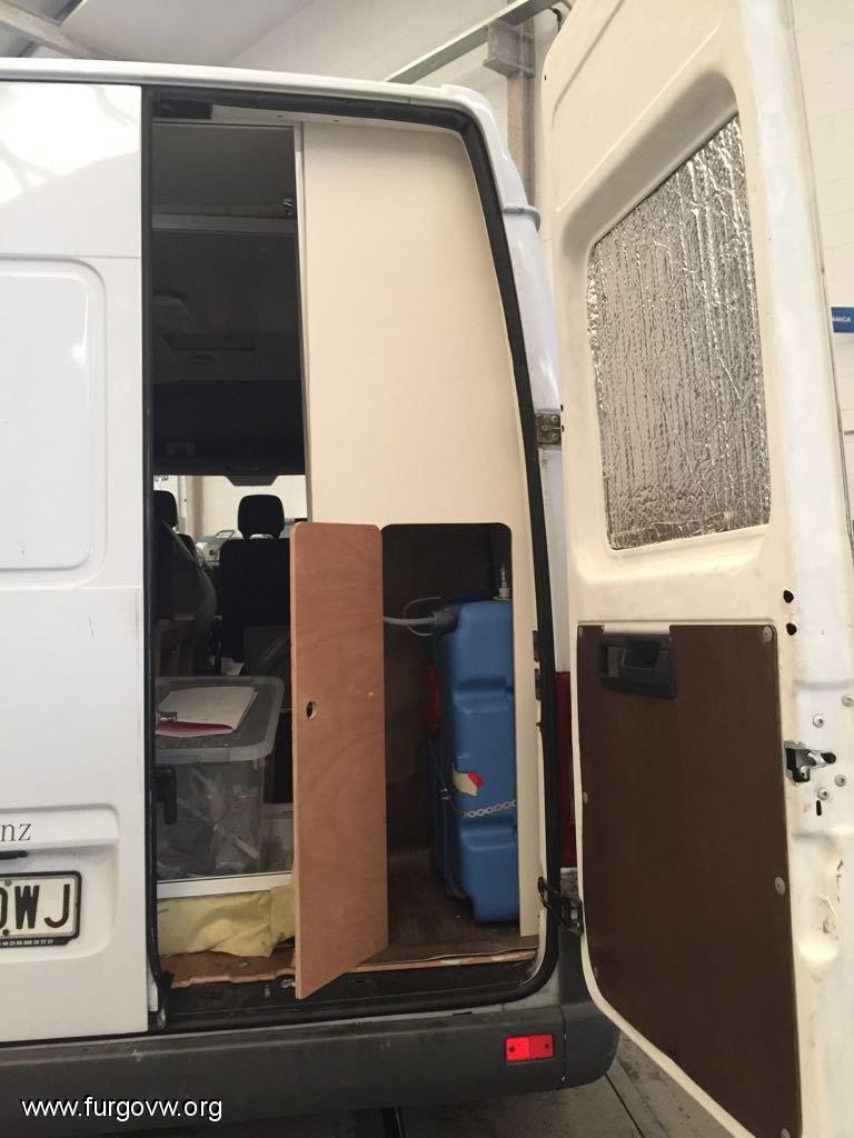

Respondo a tus preguntas, Firewer.
"No he visto nevera, no llevas? "
-Mi trabajo no me permite hacer más de 2 días seguidos con la furgo (salvo vacaciones que suelo irme fuera) por lo que preferimos priorizar otras cosas que nos urgían más, especialmente para pasar la ITV. Tenemos una nevera de coche (tipo smeg en miniatura pero a pesar de ir a 12v consume mucho) queríamos también rodar un poco antes de asegurarnos del tipo de nevera que queremos poner. Ya que el gas no nos hace mucha gracia..

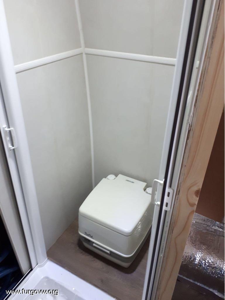

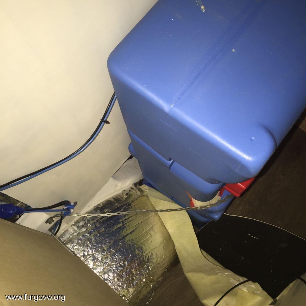

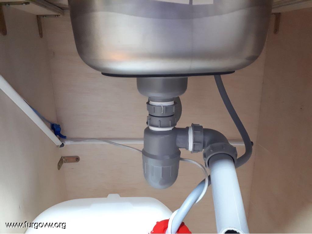

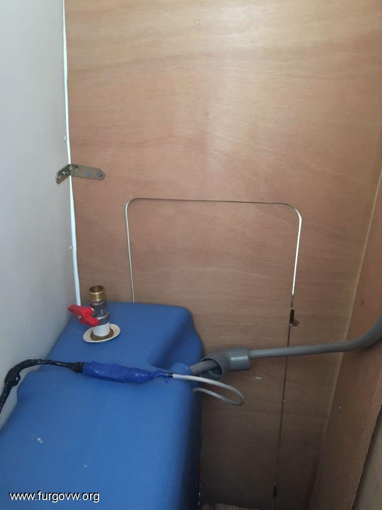

"Y el deposito de sucias? "

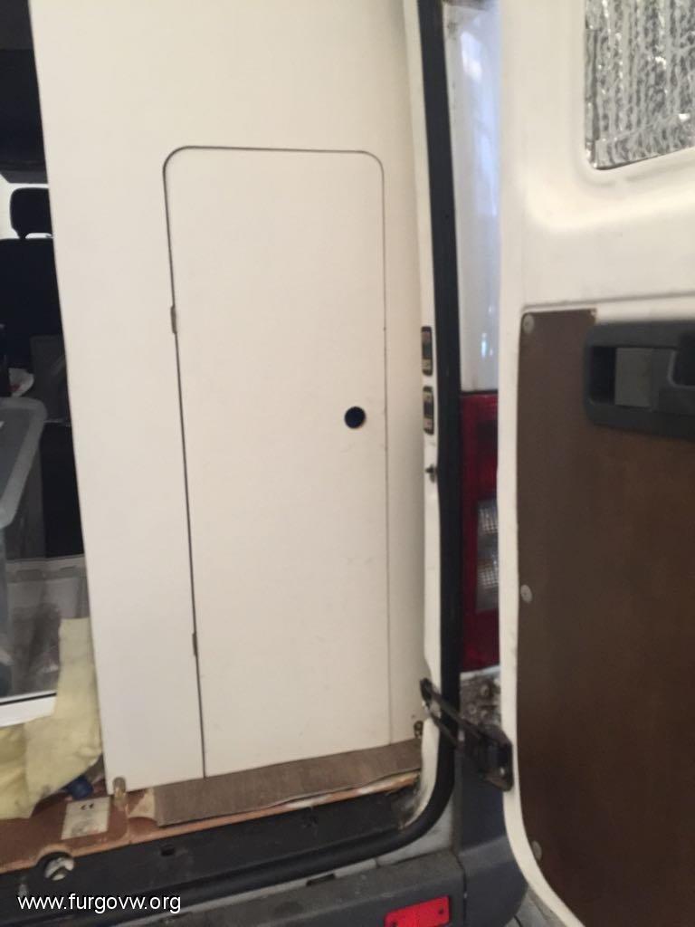

-Va entre las ruedas.traseras.donde iba la rueda de repuesto. Esta otra la.hemos pasado aúna especie de armario trasero junto al tanque de agua de la ducha.

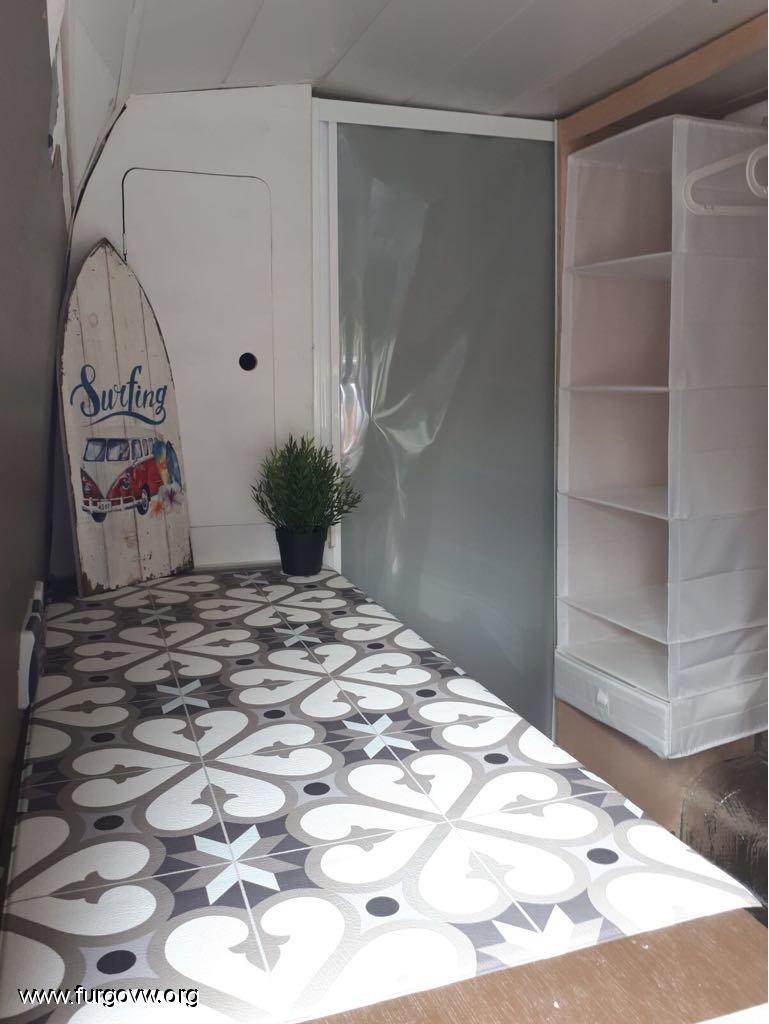

"Esa cama.. no se te queda pequeña para dos?"
-La cama abre con dos lados de forma independiente en forma de "chaiselonge" para poder usar un extremo como silla a la hora de comer.

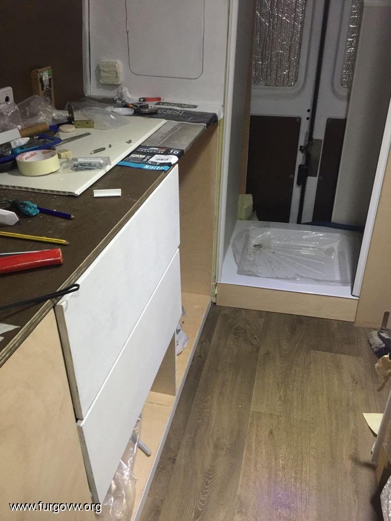

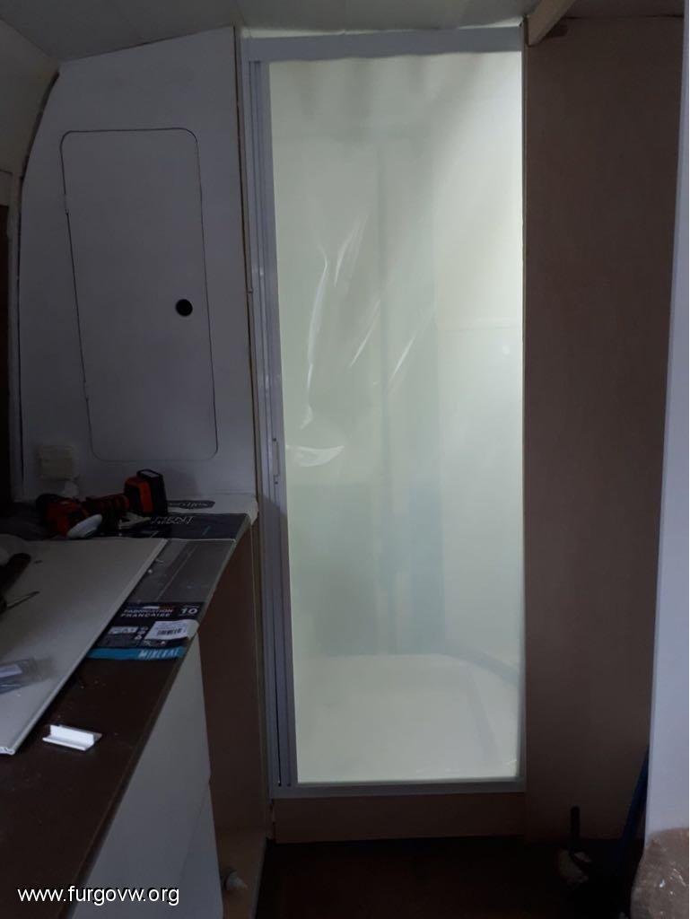

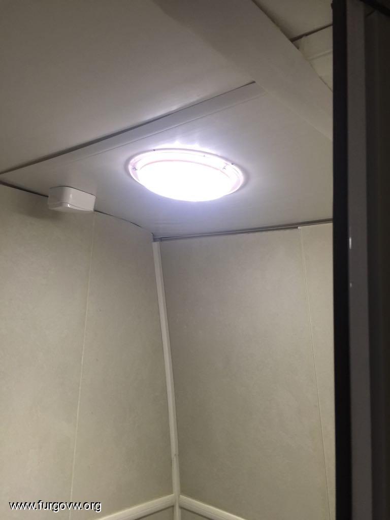

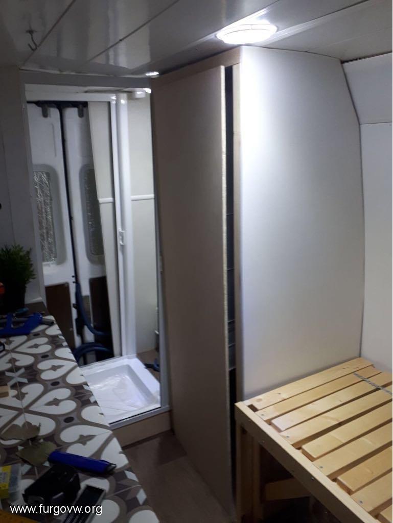

"Cuando te duchas, no se te sale el agua por la puerta?"
-La ducha tiene mampara por ambos lados y el resto está forrado con paneles de PVC. Como nos parecía poco solemos también poner una cortinilla. La enganchamos cutremente  con cinta americana pero estamos pendientes de colocarle igualmente unos tubos y cortina...

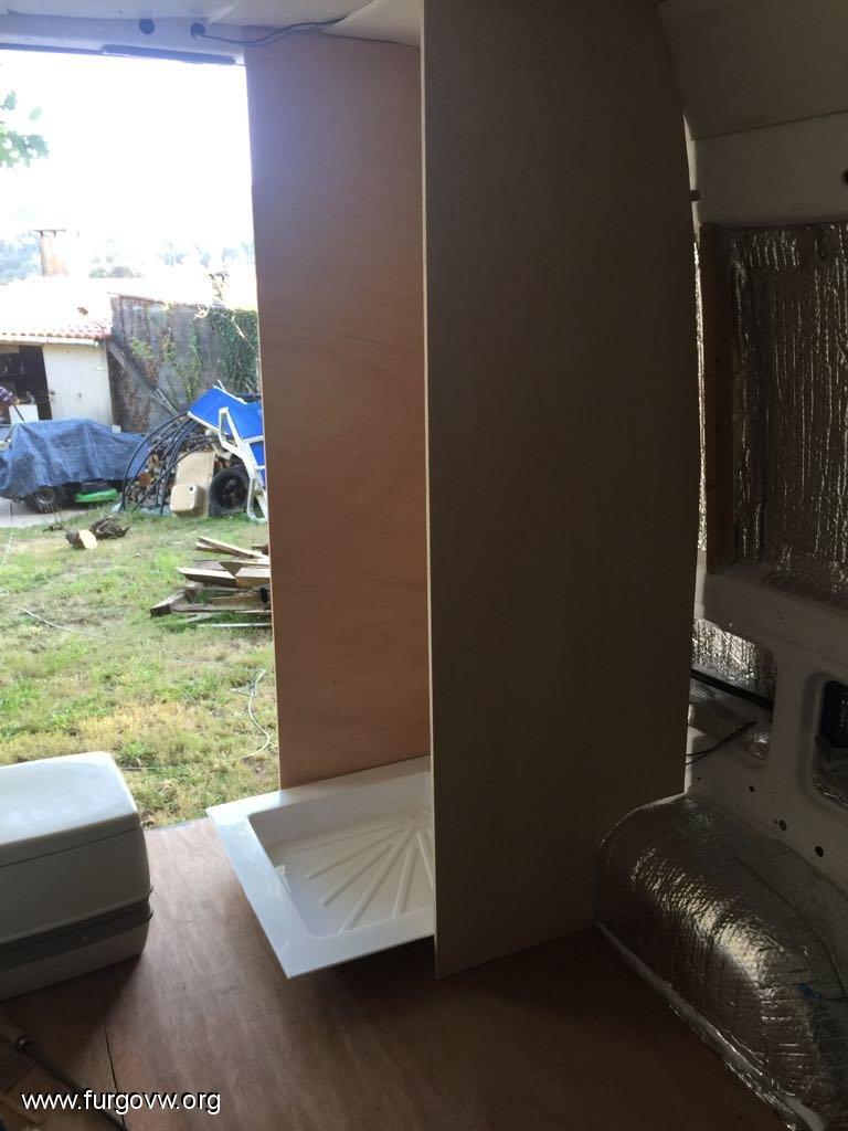

"El desagua de la ducha, por donde sale? esta justo encima de la rueda de repuesto."
El desagüe va directo a al depósito de grises trasero bajo (donde iba la rueda de repuesto)
"Esta quedando chula, pero me gustaria saber esos detalles, ya que yo estoy pensando en hacer una reforma para tener ducha permanente"
Te lo recomiendo enormemente! Ya que la ducha te da una independencia brutal. Lo probamos durante 9 días que pudimos cogernos en septiembre y fuimos adónde quisimos. Sólo dependiendo de gasolineras y zonas de vaciado... cualquier otra duda quedo a vuestra disposición! Y muchas gracias por las opiniones
Os ilustro con alguna foto más:

Freview
Podrias poner el enlace  de donde compraste el deposito que va donde la rueda de repuesto?
lo busque en su momento y no lo encontre.
Kekoinha
Cita de: firewer88 en Marzo 29, 2018, 02:24:25 am
Si claro! Yo lo compre en Lulukarabaka. Es el Fiamma de 70L que es el nos recomendaron. El enlace
http://www.lulukabaraka.com/fitxaProducte.aspx?idproducte=DFT70

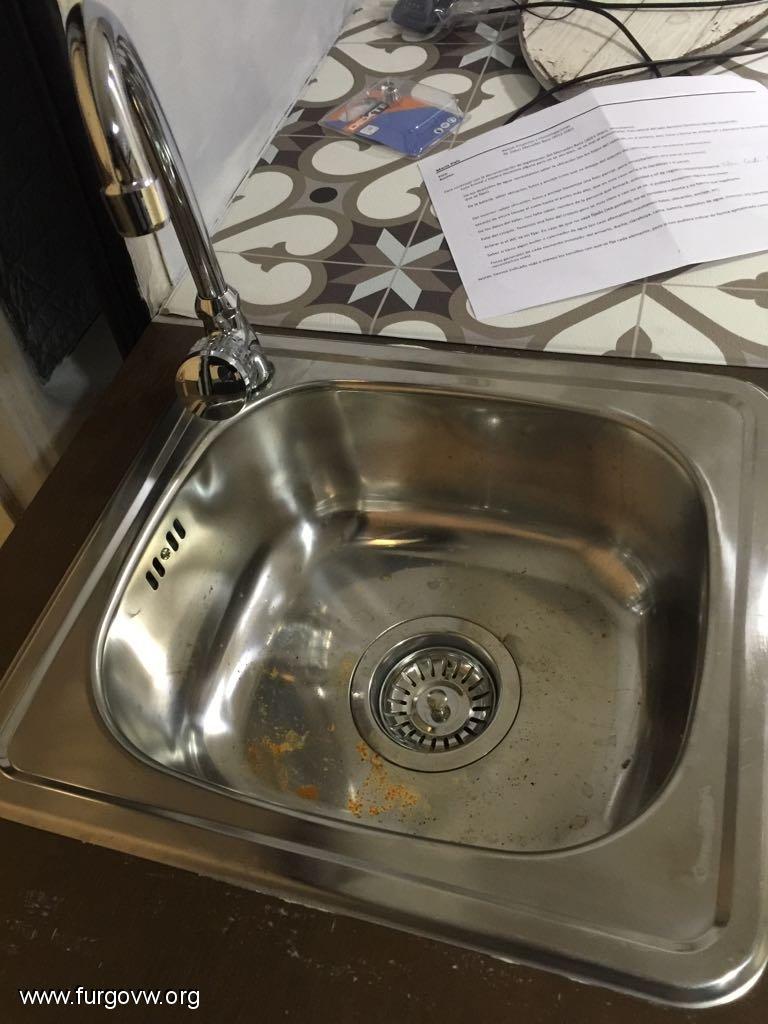

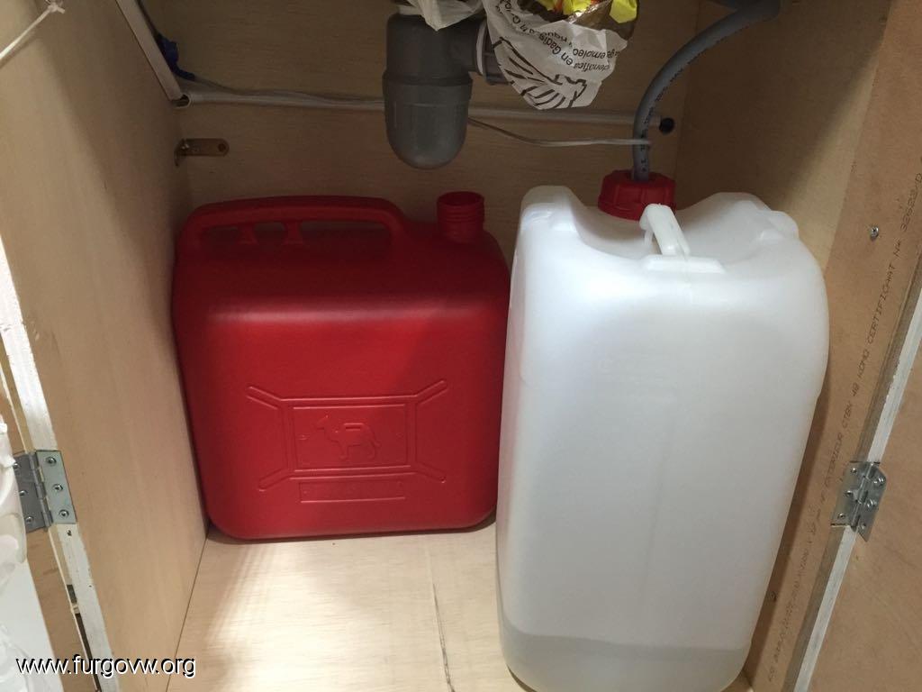

Para fregadero tenemos uno de 30 y otro de 20L que para fin de semana van un poco justos pero siempre tenemos la opción de rellenarlos con la ducha si no paramos en gasolinera o camping y es entre otras cosas porque yo me lavo exageradamente las manos jajaj
