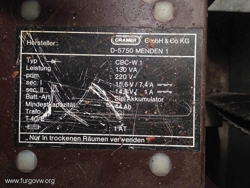

Ese cargador de baterías que la furgo trae, ¿dónde se encuentra fisicamente?
Y, ¿carga también la batería del vehículo, o sólo las dos del habitáculo?
Nuevamente gracias, cordiales saludos....
nico091
Sigue las lineas de cables desde las baterías auxiliares, o busca en los fondos de muebles... en mi caso está  la vista justo detrás de ellas, bajo el marco que arma el banco trasero... es como una caja de zapatos.
Las baterías auxiliares se cargan habitualmente en la práctica diaria desde la de arranque, por medio de un rele que abre el paso básicamente con el motor en marcha (tienes mucha información al respecto por temas específicos y activos que se tratan en los subforos)

Pues muchas gracias, iré indagando.

Muchas gracias a ambos.... buscaré ese cargador y miraré ese hilo...
