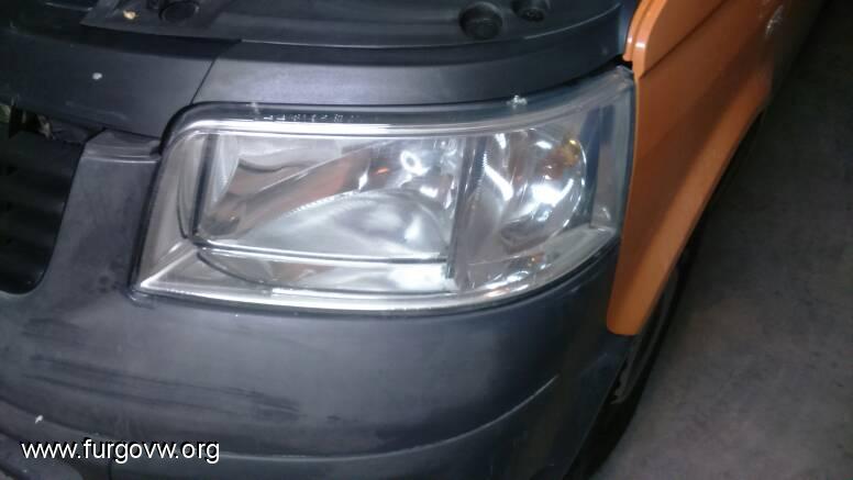

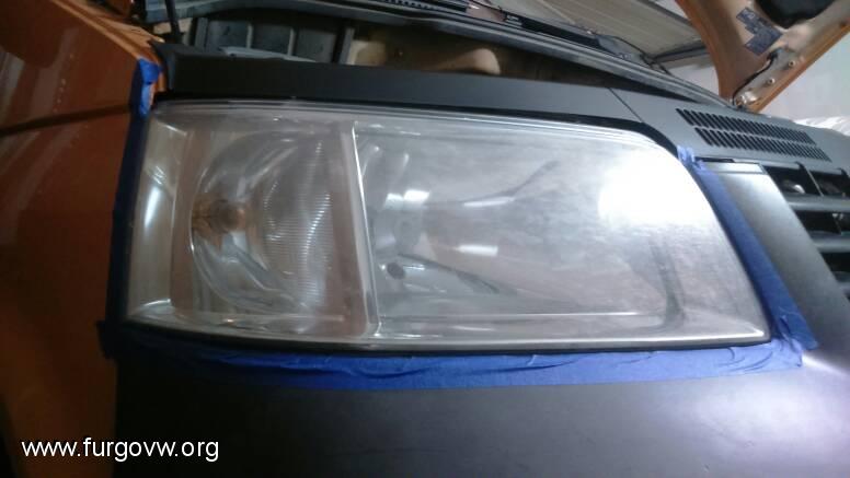

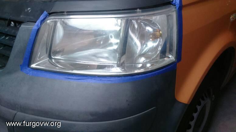

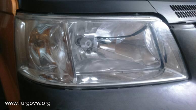

Buenas.
Ahora mismo he acabado el proceso.
El resultado para mi muy satisfactorio!!
Como puse he utilizado el kit.
Abriré un post con el proceso
