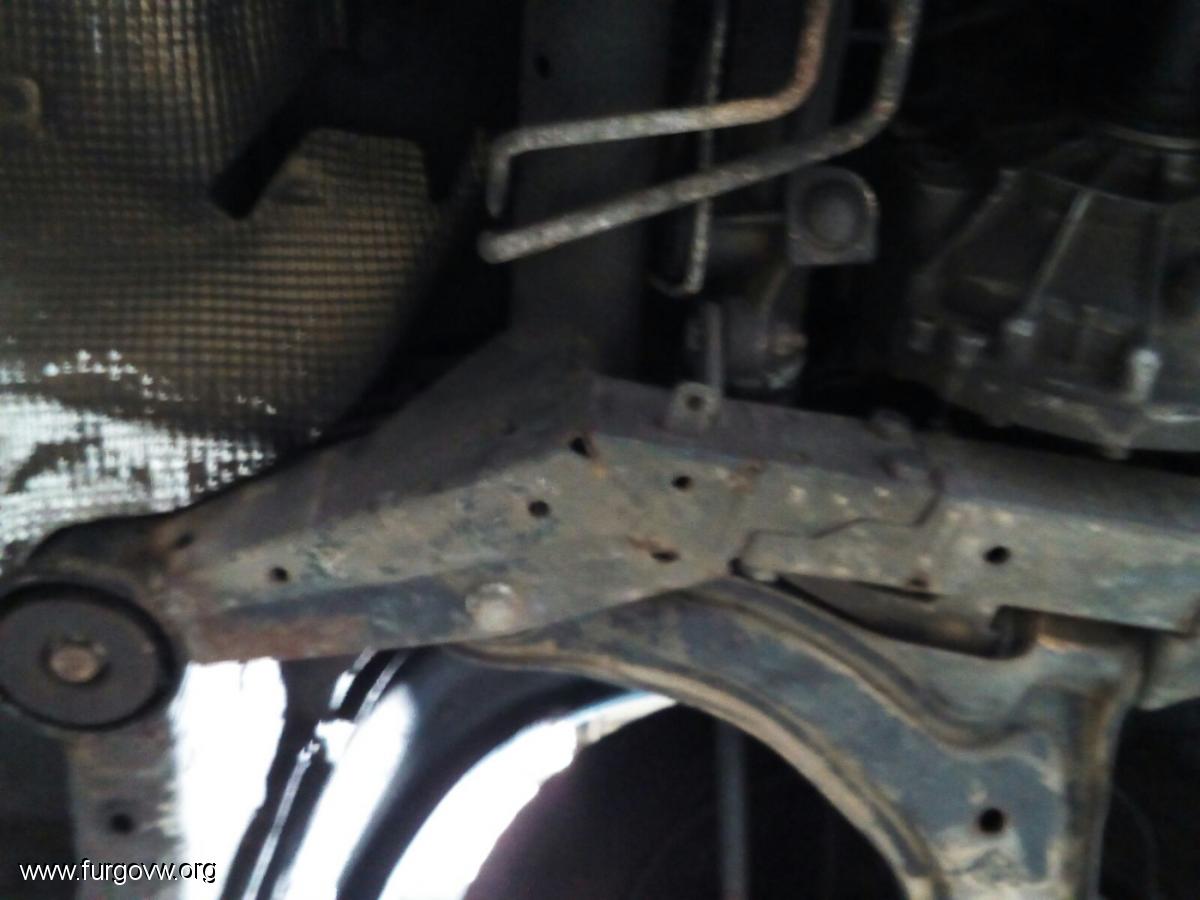

PatrickM

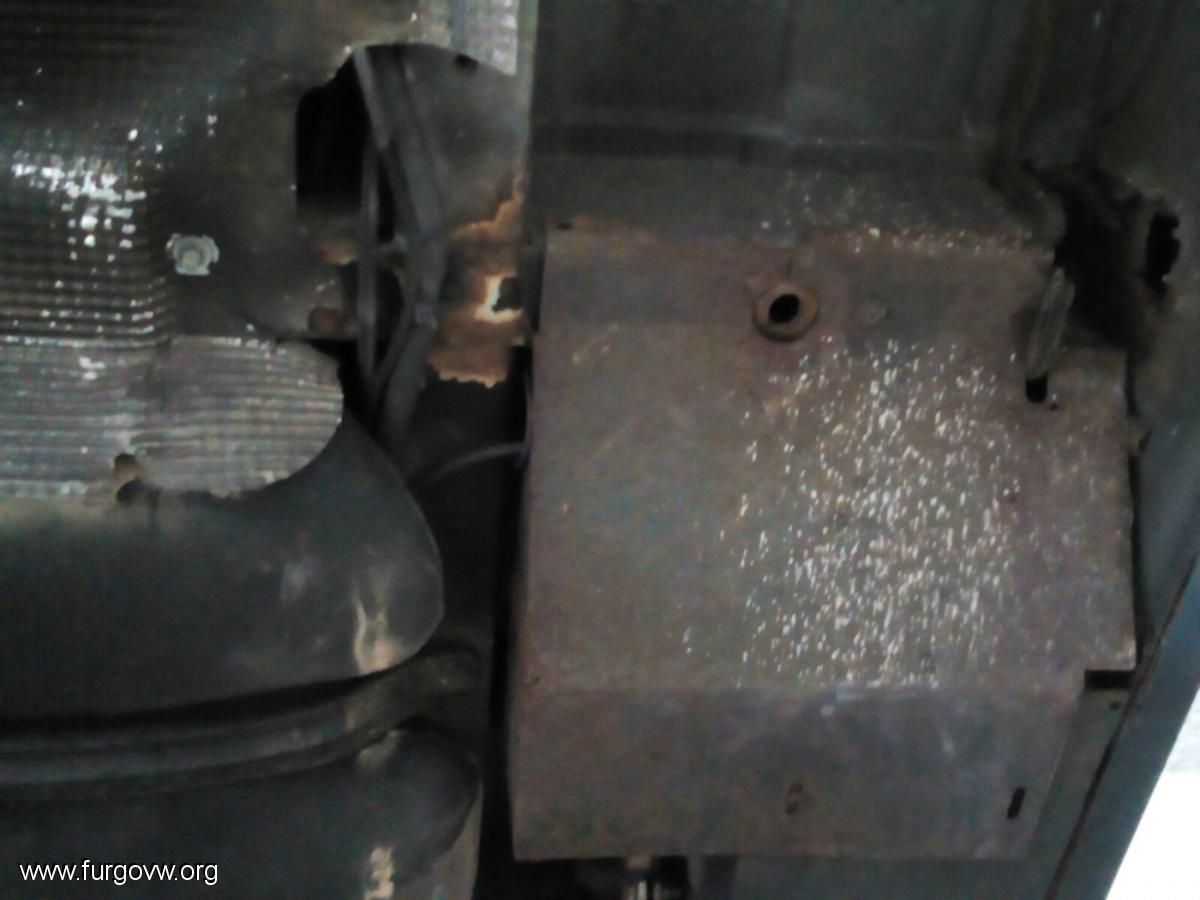

Aquí se puede ver como estaba la chapa que tapa la calefacción estática
PatrickM

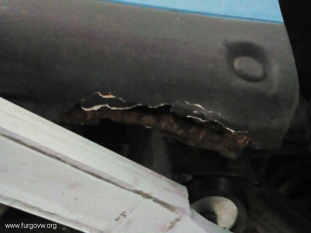

Un agujero en la esquina junto al hueco de la rueda
PatrickM
Cañoneta
Te toca desmontar todo y digo todo es todo solo dejar chasis y sanar los oxido que es lo mismo el oxido y si te lo han dicho es por algo pero cacharros mas viejos se han resturados solo si tienes tiempo y sitio claro es mucho tiempo en esto

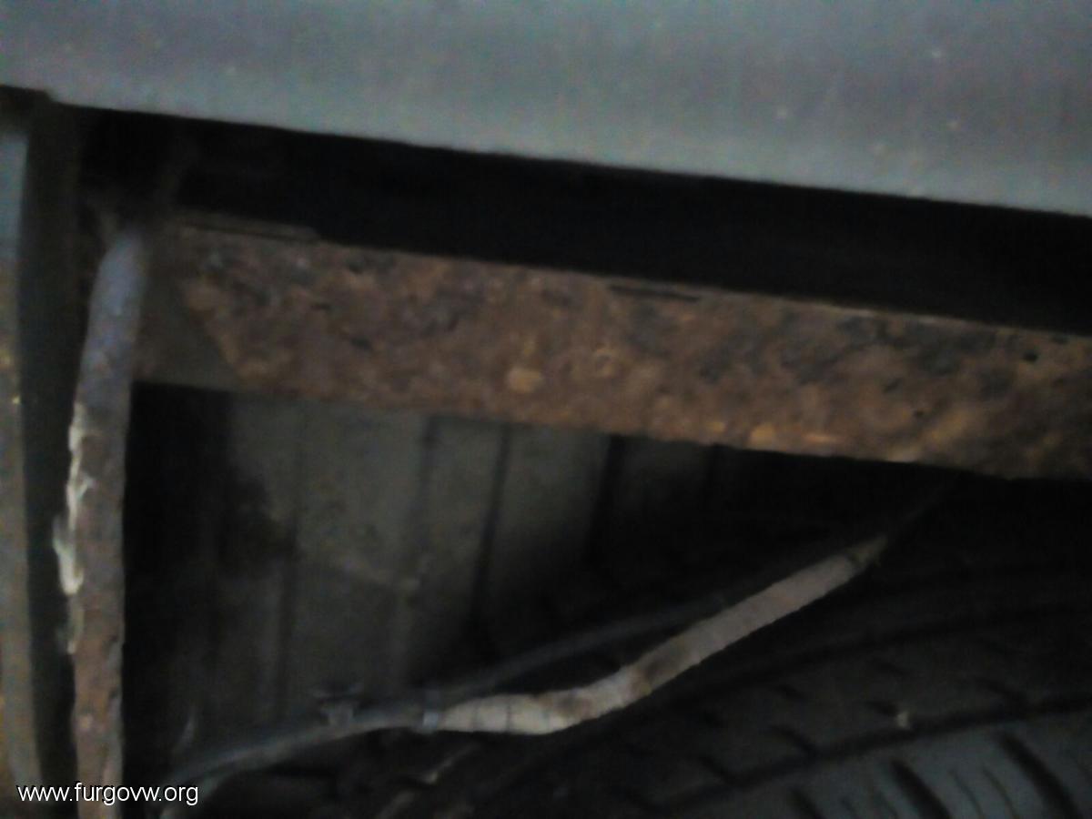

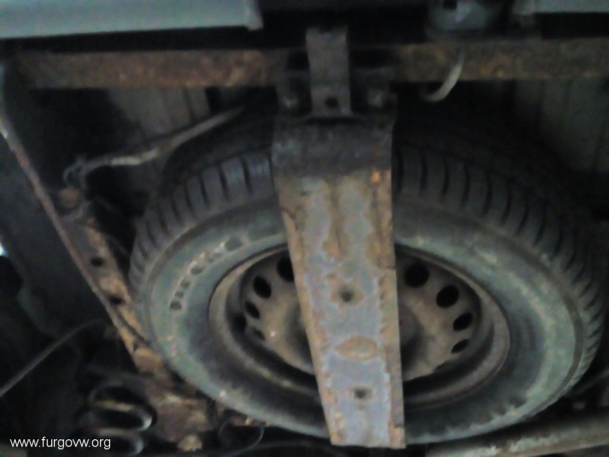

PatrickM

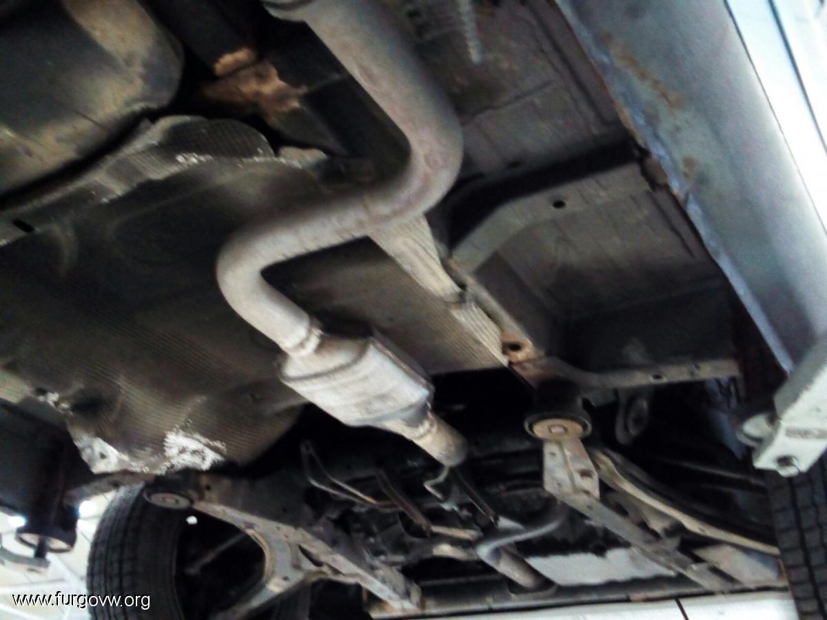

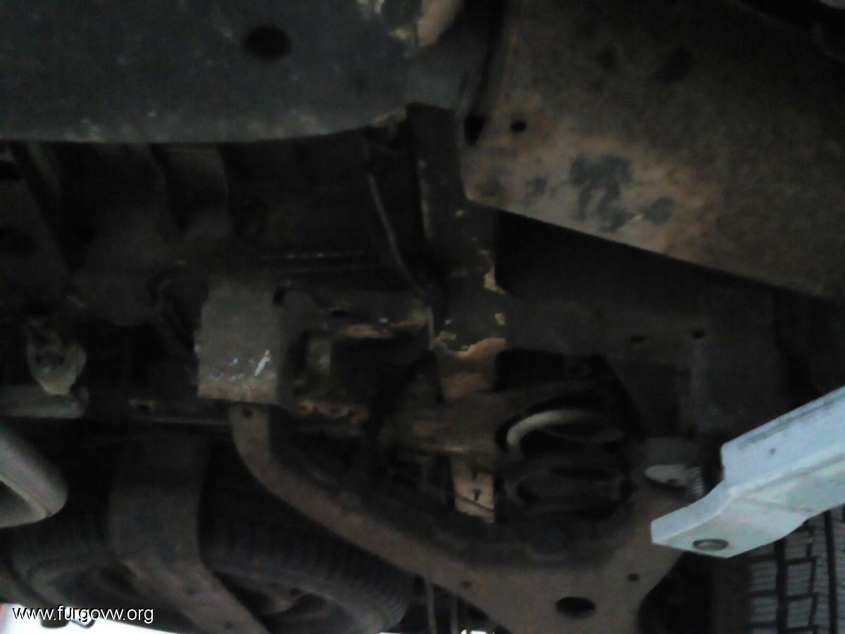

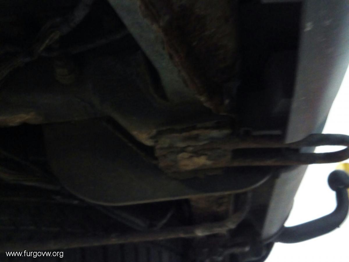

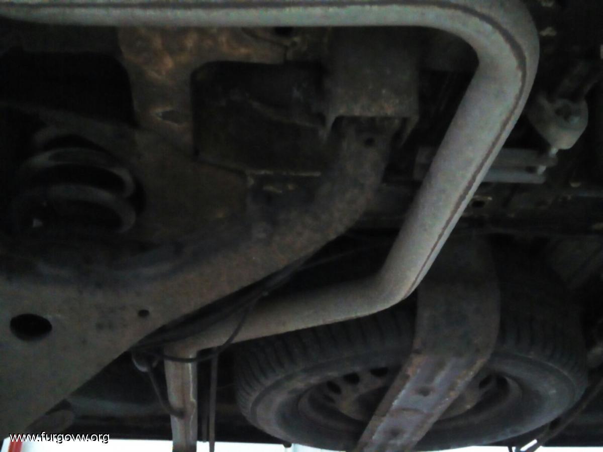

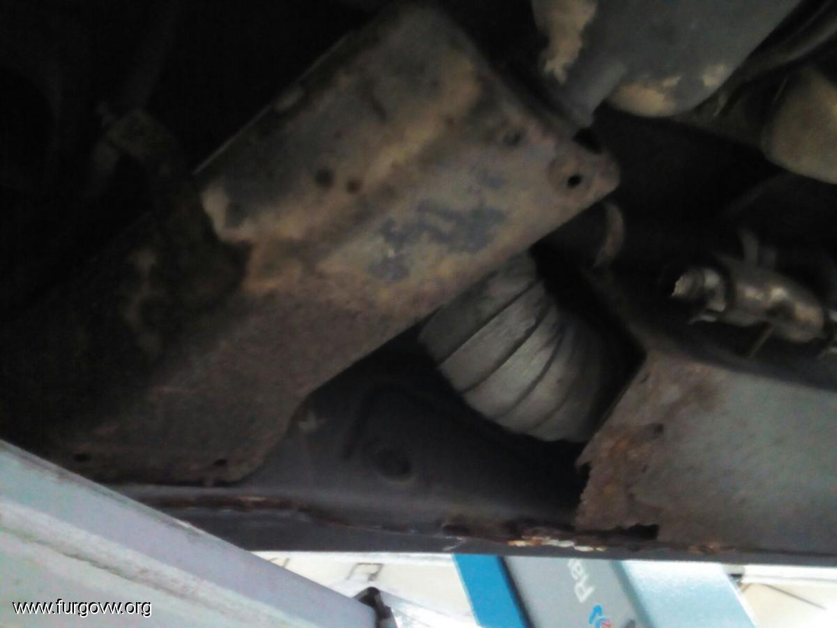

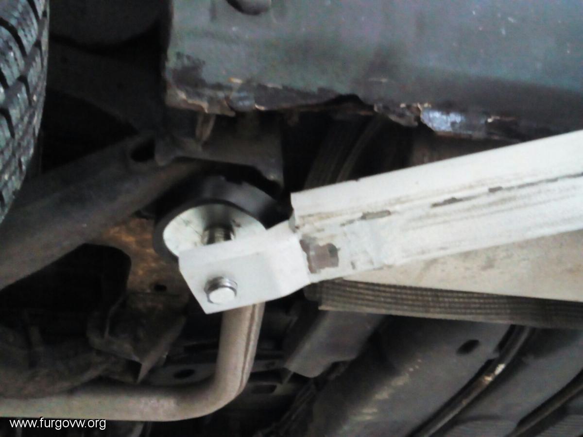

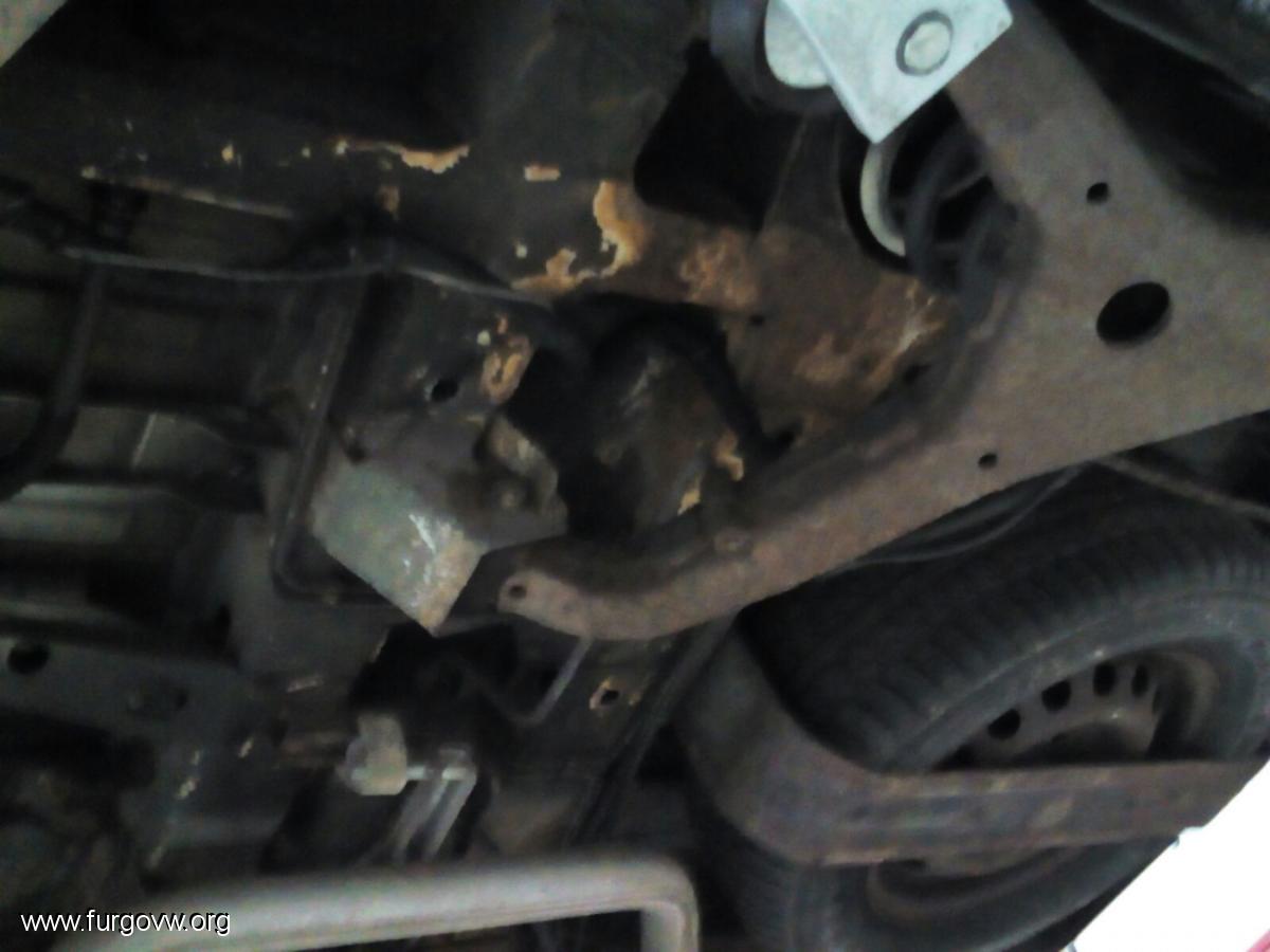

Aquí pongo algunas fotos de partes oxidadas que no tengo ni idea de como se llaman.
Despues de ver esto tenia ganas de morirme. Pero mi mujer insistió en que pusiésemos una reclamación.

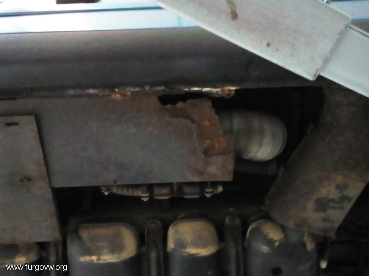

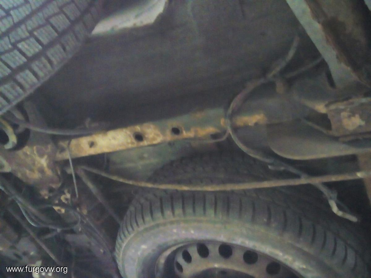

Sigo con la historia.
El que me la vendio, me dijo que se la llevara, que la iban a limpiar tirándole arena a presión, luego le daban un tratamiento convertidor de oxido, reparaban lo que hiciese falta y la pintaban.
Mientras que la reparaban me mando algunas fotos.
