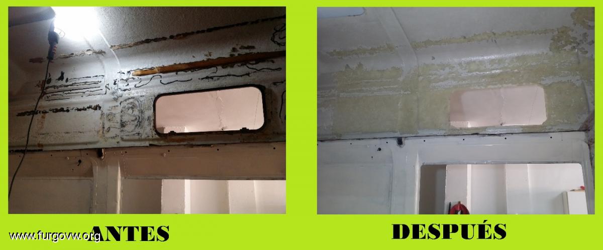

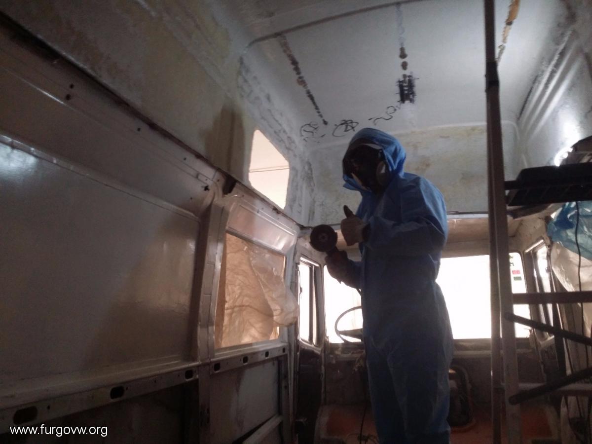

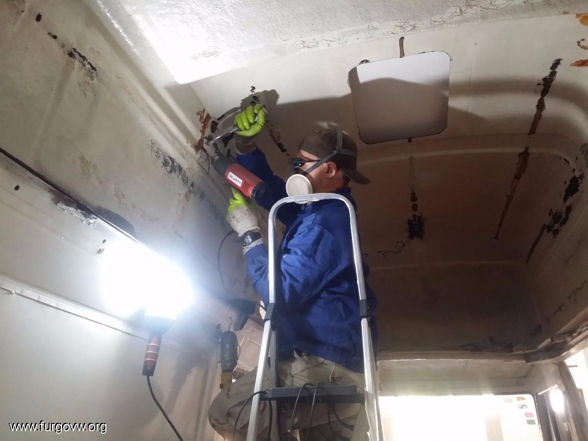

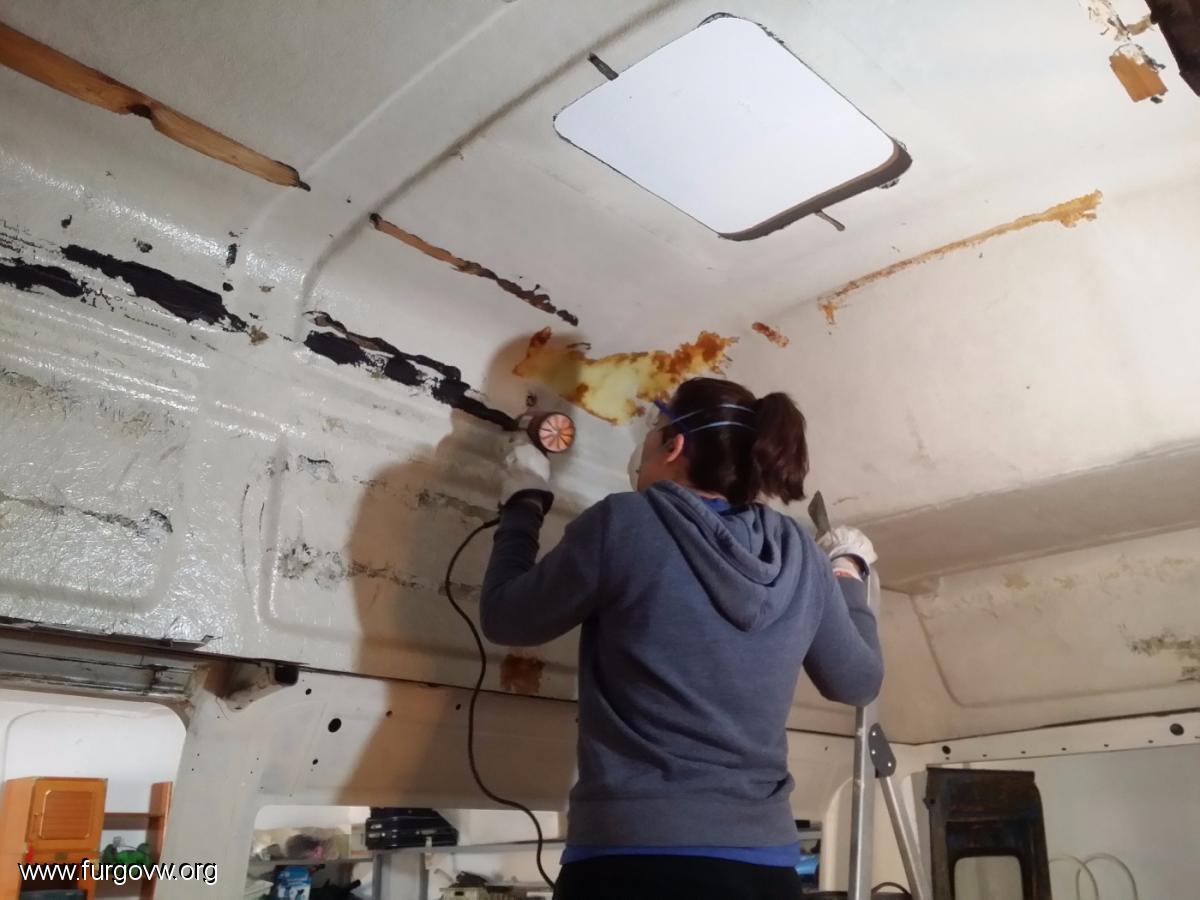

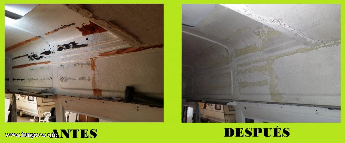

naewon
Buenos dias a todos!!!

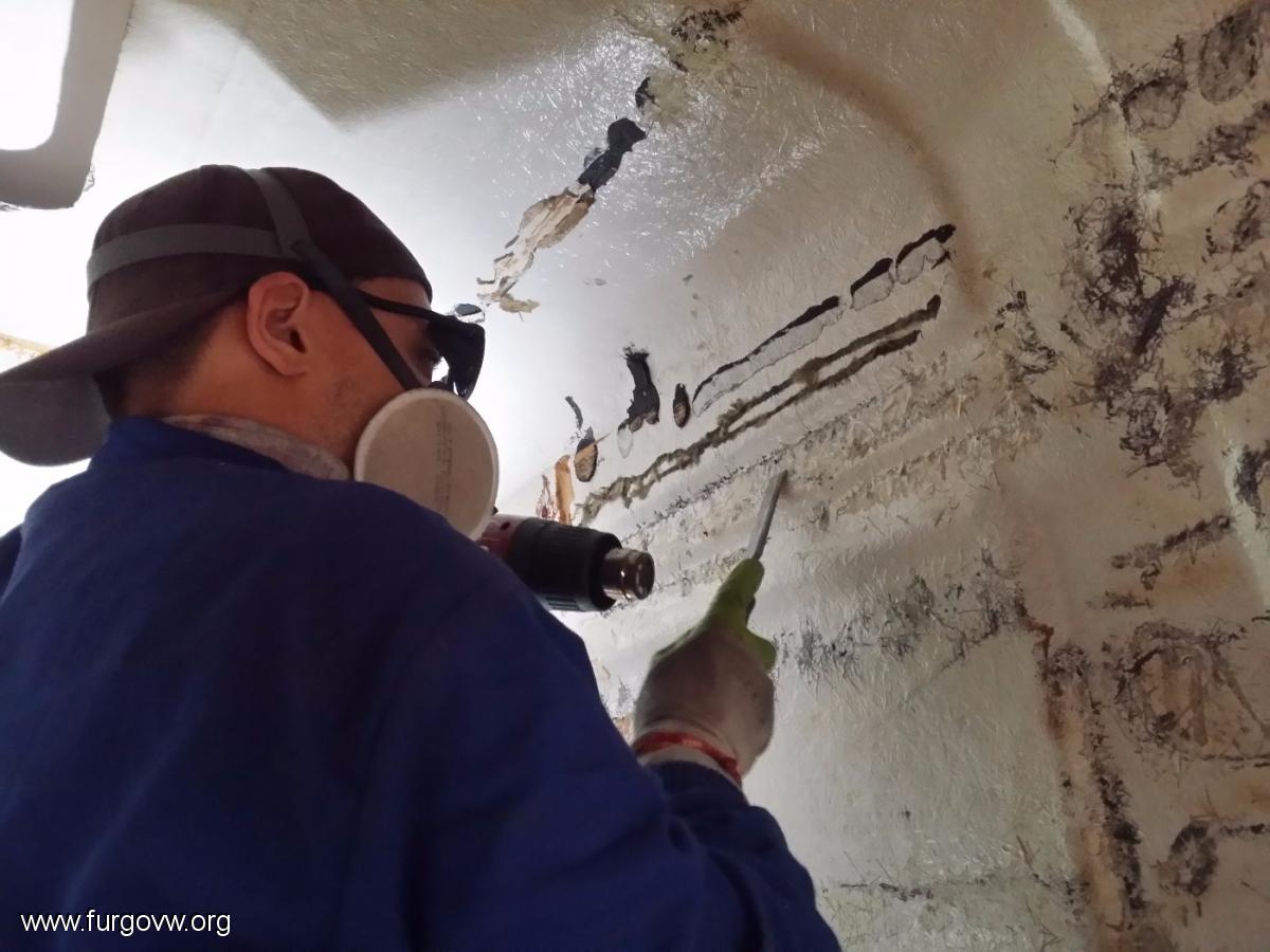

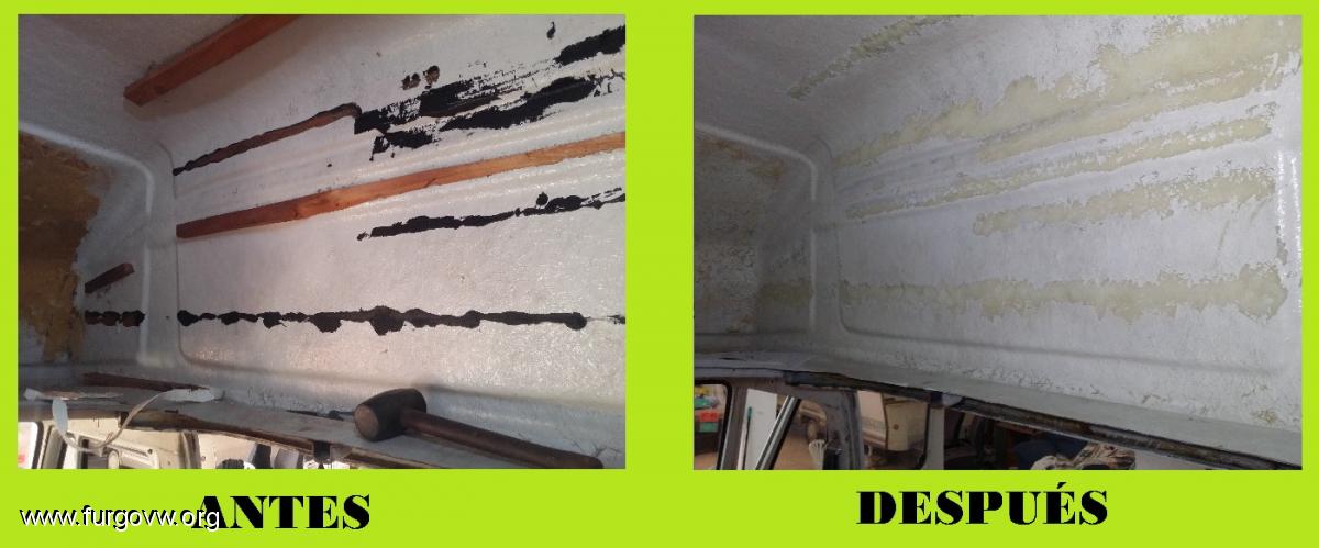

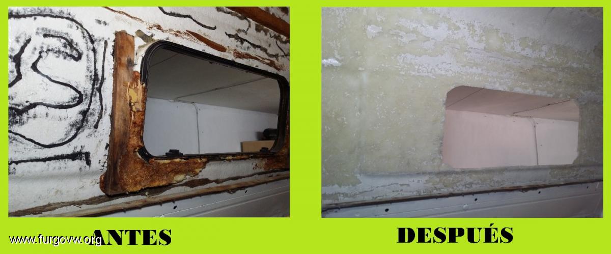

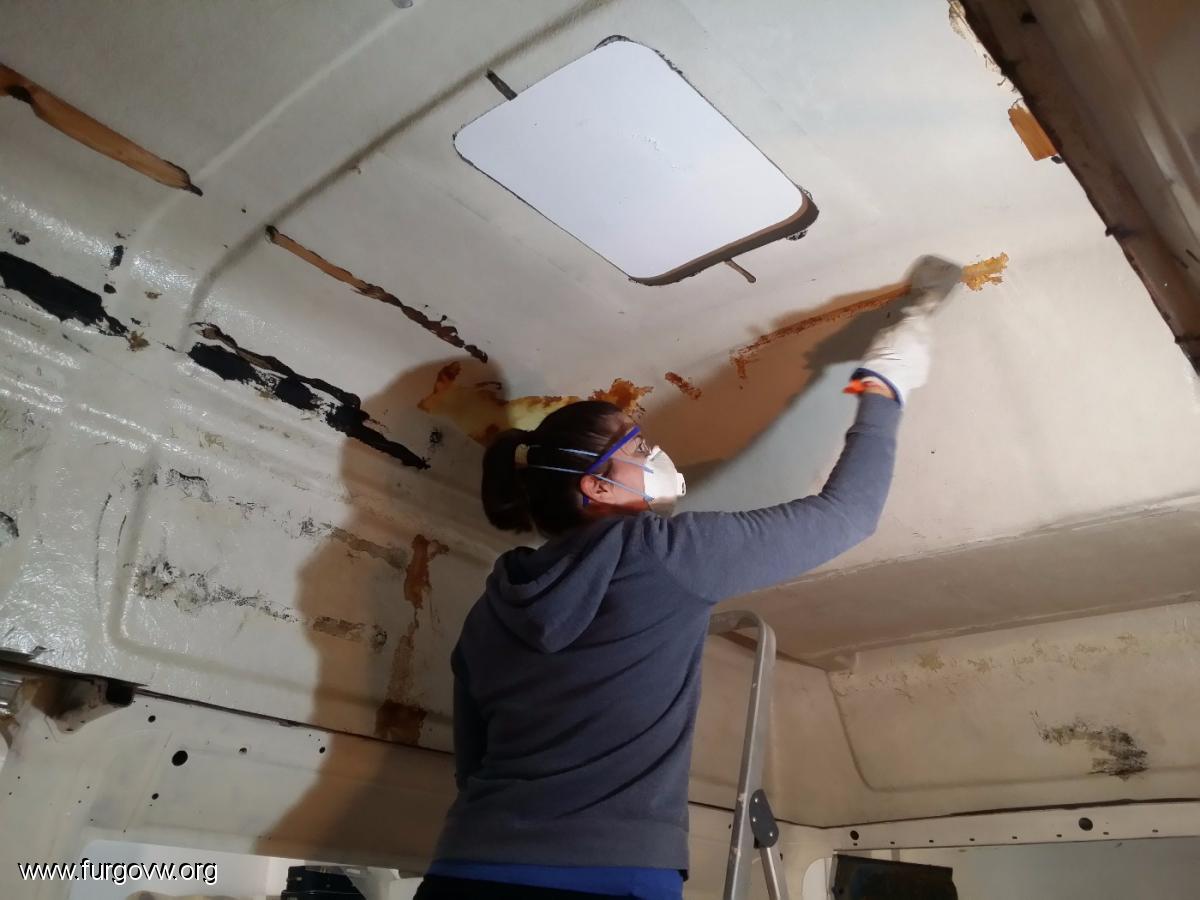

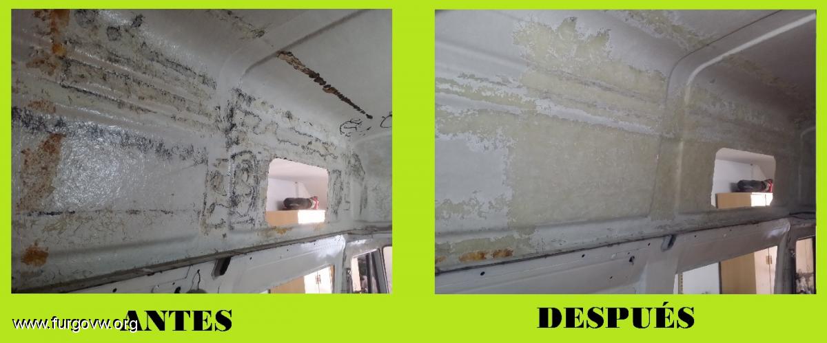

Aquí os dejamos la actualización que hasta ahora nos ha llevado más tiempo... El lijado de la fibra para retirar los restos de madera, silicona y pegamento. Un trabajazo,
vaya.
Saludos!!

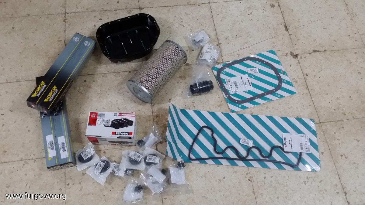

Esto nos ha llegado recientemente:

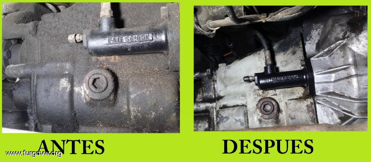

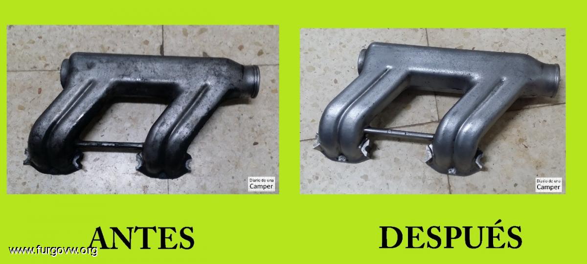

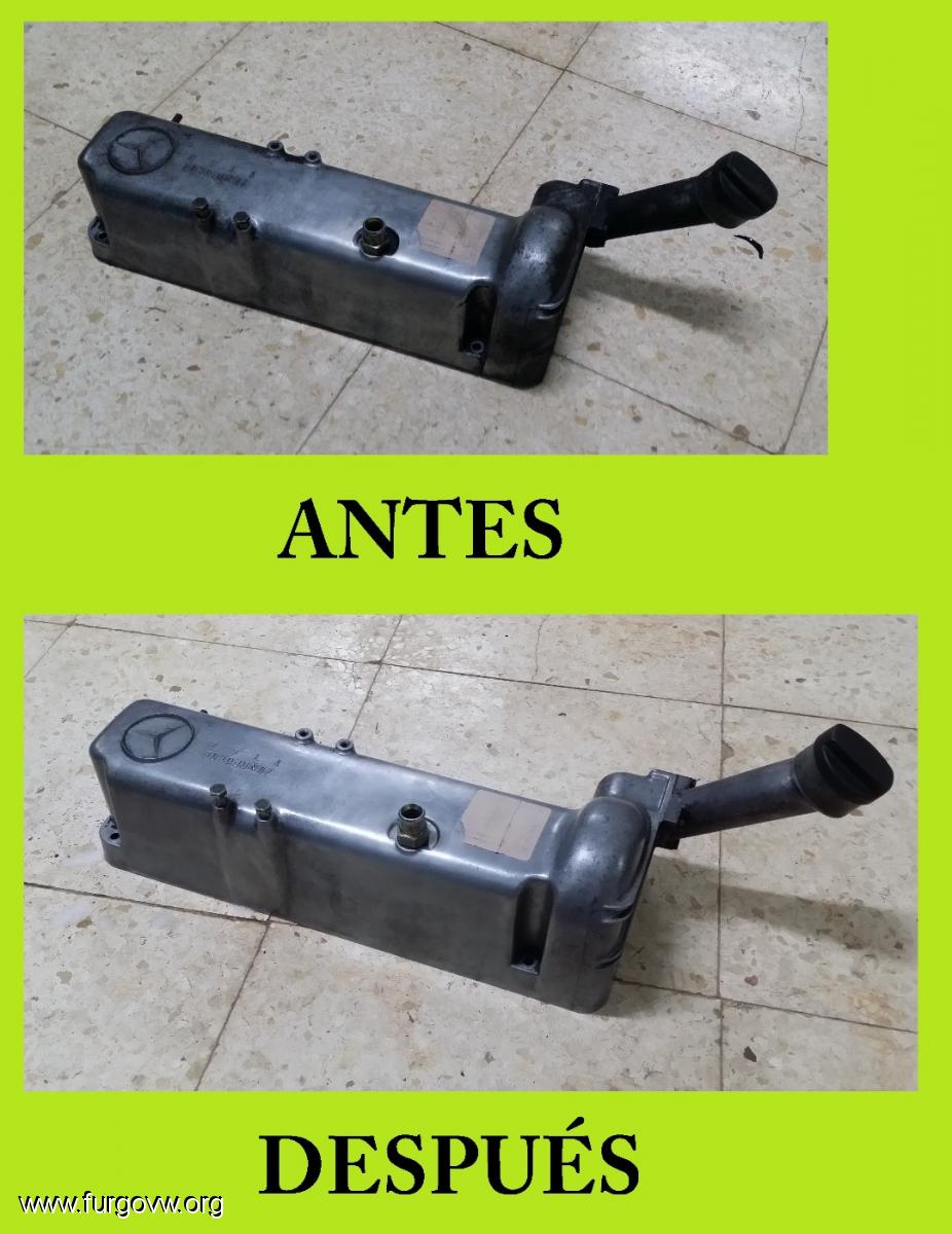

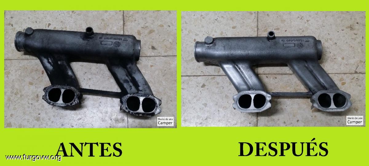

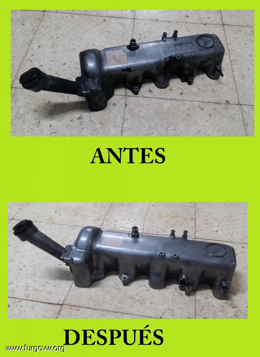

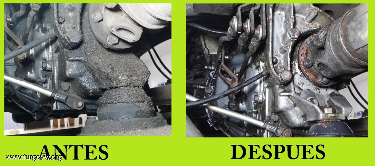

Y, aprovechando que teníamos que cambiar la junta de la tapa de balancines, pues nos hemos puesto a limpiarla junto con el colector de admisión:

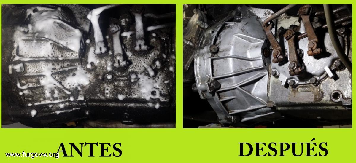

Y ya que nos poníamos a limpiar... Pues nos hemos puesto con la caja de cambios también! jajaja
