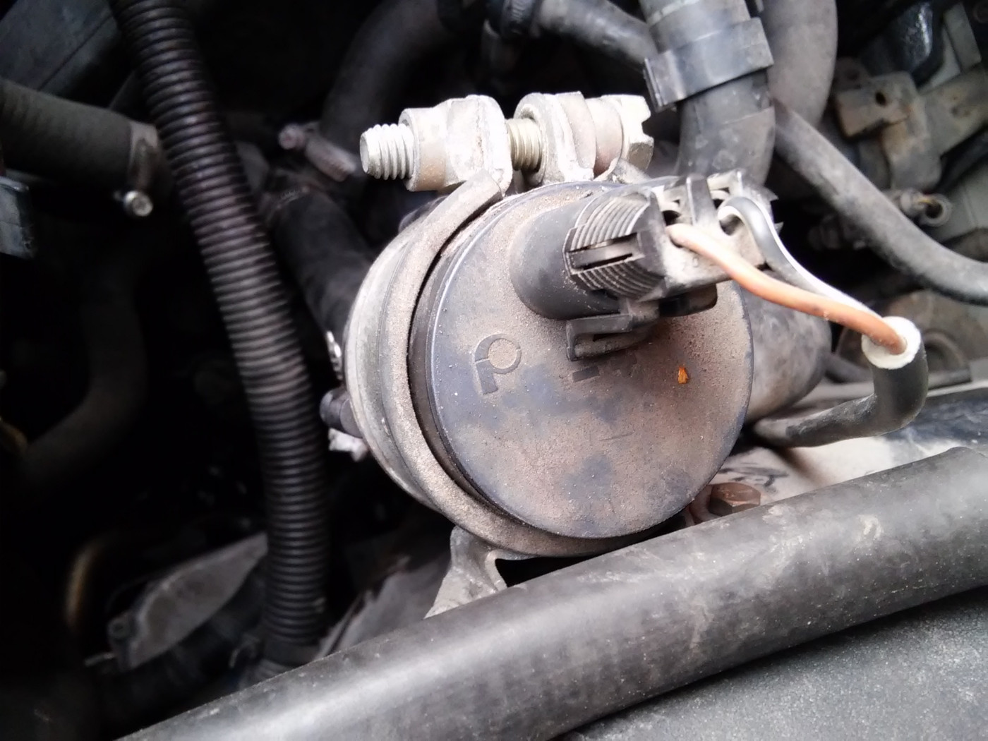

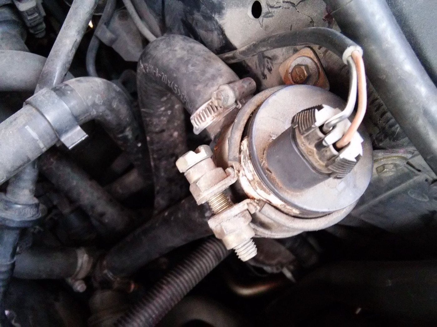

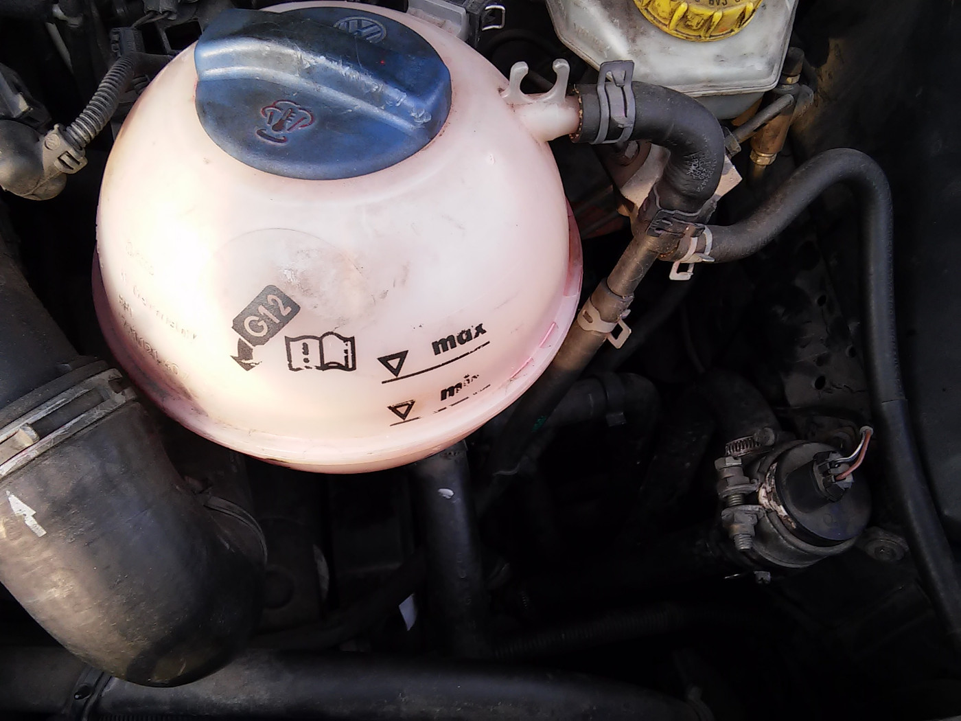

Hola. He detectado que mi furgo pierde líquido anticongelante últimamente, normalmente un poco, pero esta última semana llegó a bajar del nivel de máx al de mín en un mismo día y unos 200 Km. Luego ha seguido perdiendo sólo un poco. Se trata de una T4 California 2.5 de 102 CV.
En un taller en ruta me dijeron que pierde líquido por la junta de la bomba eléctrica  de la calefacción estacionaria (que no forma parte de la fabricación original de la furgoneta) y que podía seguir viajando con la precaución de controlarle el nivel. Compré una garrafa de G12 y me vine a casa.
Ahora tengo una duda, y os consulto por si alguien ha pasado por lo mismo. Quisiera saber:
1.-esa junta ¿se puede reparar?
2.-quién y dónde vende la bomba, pues parece ser que la casa VW no la tiene.
Bueno, os adjunto fotos, que explican mejor de qué se trata y dónde está:
Es la bomba que está abajo a la derecha, con su cable rojo y negro:
Detalle de la bomba desde el lateral:
Detalle de la bomba desde delante:
Eso es todo. Muchas gracias por vuestra atención. Un saludo

Parece una bomba de recirculacion tipica  de hydronic o de webasto termo top. En el desguace tienes muchos coches que la llevan (touran, alhambra, sharan, algun audi...). Que a lo mejor te sale mejor cambiarla. Suponiendo que sea eso, has visto alguna marca o mancha alrededor? Normalmente una pérdida de anticongelante al aire deja una mancha rosa fosforito como de cal raruna (si llevas el refrigerante rosa claro, si no no).
Asegùrate de dónde pierde primero, no sea que el mecánico se haya tirado un triple y sea otra cosa ;D
Suerte

Bueno. Al final un manitas abrió la bomba y le cambió la junta (la goma estaba algo picada, ese era el fallo).
De momento ya no pierde líquido, aunque la calefacción Eberspacher da ahora un error "F31" al conectarla, a pesar de que aparenta funcionar.
