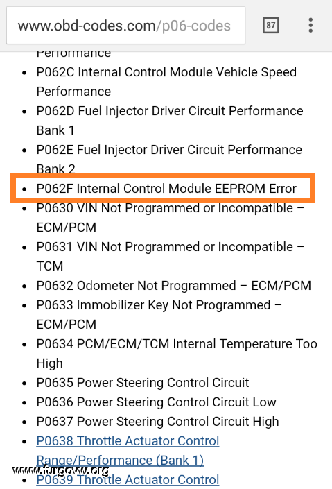

Al llegar a casa le conecté el OBD bluetooth de aliexpress (del que no me fio mucho, la verdad. Lo mismo es él que hace el corto de la ECU, porque nada mas enchufarlo se cae a 0 la aguja de las RPM) y me ha devuelto el fallo P062F, por lo que he visto por internet significa fallo de la eeprom de la ECU.

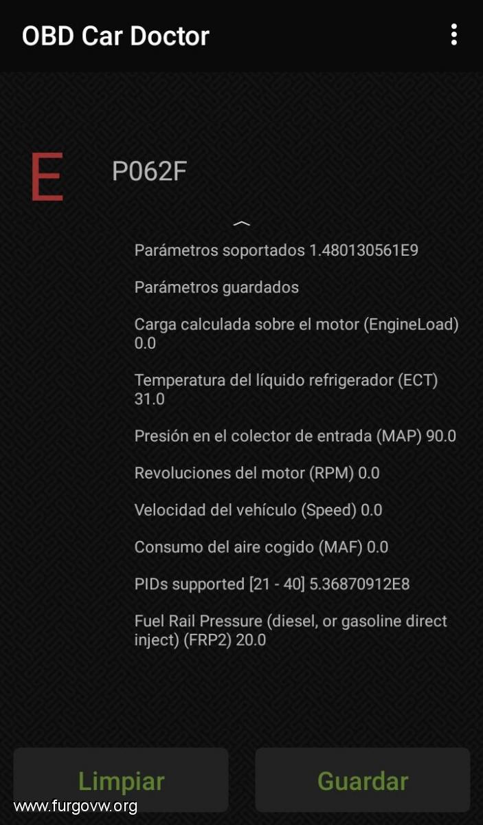

Esto es lo poco que he avanzado:
- He desconectado la batería un rato y no ha cambiado nada, lo mismo mañana la desconecto toda la noche a ver que pasa.

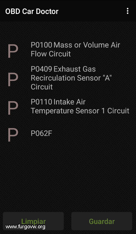

- He probado a desconectar el caudalímetro y lo que creo que es la EGR (y otra cosa que por lo que parece no lo es  .meparto) y el OBD me ha marcado esos fallos, por lo que creo que voy a dar la lectura del fallo por correcta.
- Durante el trasteo con el OBD, se me ha apagado el testigo de la polución, no se si al circular volverá

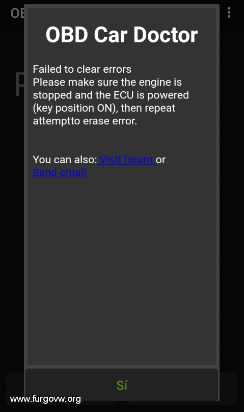

- He intentado borrar el fallo, pero al momento, como 1/2 segundo, vuelve a aparecer:

Yo no veo fallo...veo que estas en batería,por que no lo pruebas con motor arrancado?

subo alguna captura mas del móvil que he hecho esta mañana antes de ir al trabajo, el fallo sigue siendo el mismo de ayer y que se veía en el pantallazo, lo único que hoy con el motor arrancado he sido incapaz de que me saliese el desplegable con los datos que se mostraban ayer, sólo me sale el error:
- La prueba que hice de desconectar la EGR y el caudalímetro a ver si era eso y si marcaba los errores:

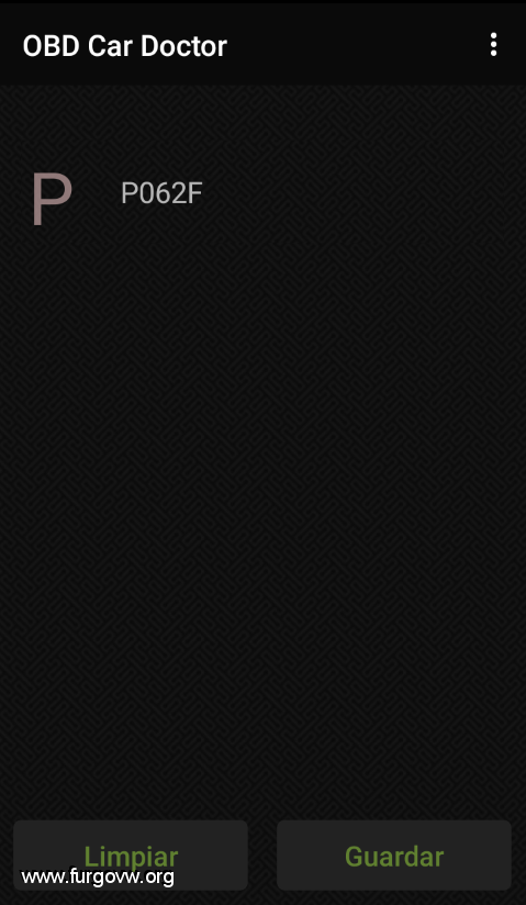

- El fallo en cuestión, así es como esta ahora:
- Lo que me dice al intentar borrarlo:

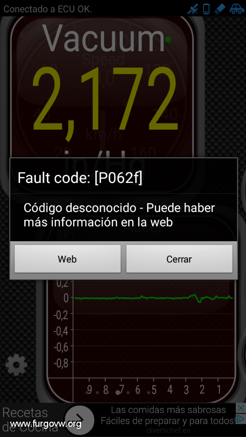

- Mas de lo mismo pero con la aplicación Torque en lugar de con ODB Scanner:
- El fallo en internet:

Mirando un poco, veo que esta codificación es igual para todos los vehículos:
Todos hablan sobre el mismo fallo.
https://www.autocodes.com/p062f.html

Por último, he estado dándole vueltas al tema y si os fijáis, en la primera captura que puse del error lo marcaba como "E" y luego como "P". Alguna idea de que puede significar esto? No he conseguido ver ninguna ayuda de la app del móvil.
