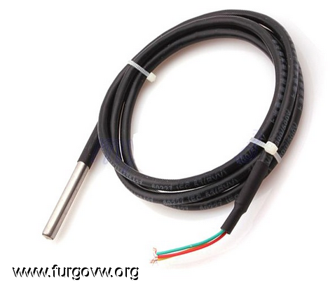

Alguien sabria decirme donde va puesto el sensor? No sé si es de interior, exterior, temperatura de no se que.....ainssss
Se supone que hablo del extremo donde lleva el tubular metalico.

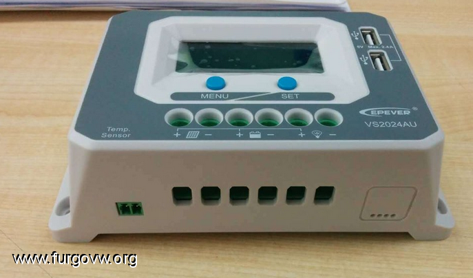

si, es un cable que lleva una clavija y va conectada en la parte de abajo izquierda, verde y que tiene dos orificios, pone temperatura sensor, pues me refiero a la punta metalica.

Cita de: bhenhurt3 en Abril 14, 2017, 11:59:50 am
Va en la parte alta de la bateria, pegada con silicona o pegamento

Cita de: FRAGODUK en Abril 14, 2017, 23:26:16 pm
.loco2 ... ese sensor no viene enl regulador Dual...
El mio es para una sola bateria y venia con el pak.

Pues yo tampoco tng ese sensor   .lengua2 Cn regulador Dual tendría q venir??
