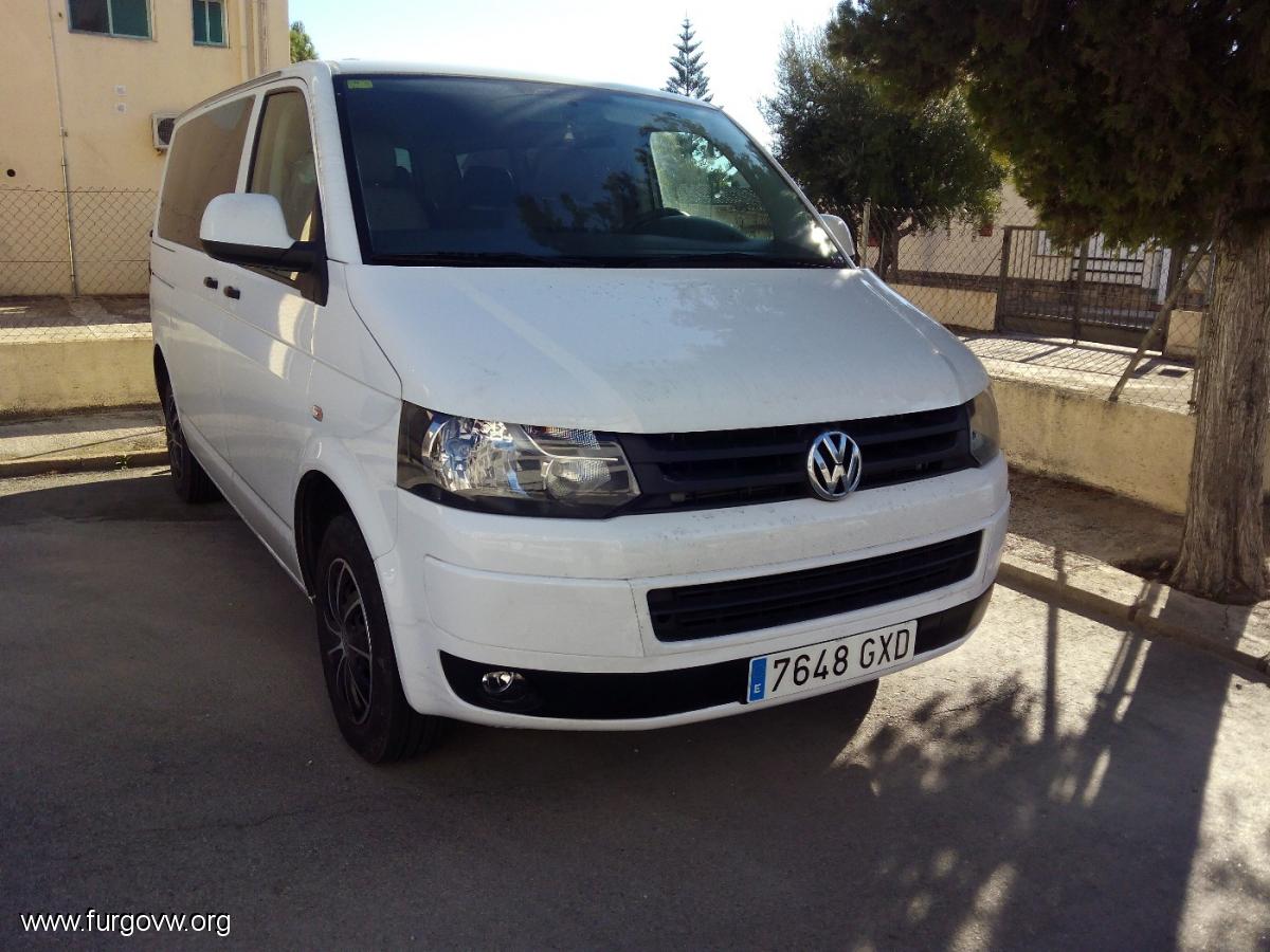

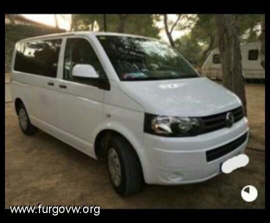

Aqui os presento mi nueva furgo, una t5 transporter a la que poco a poco voy a ir transformando en una furgo camper.

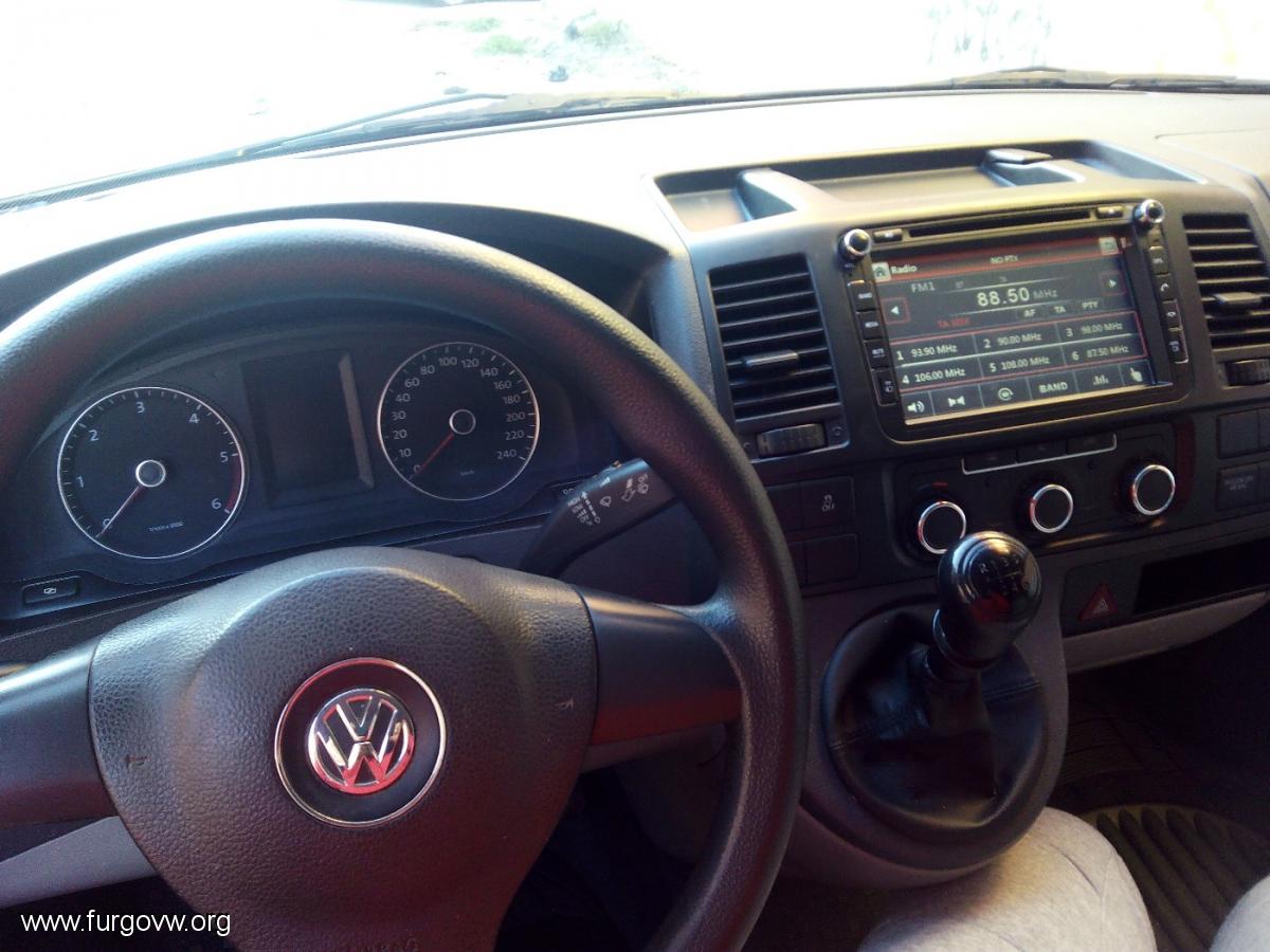

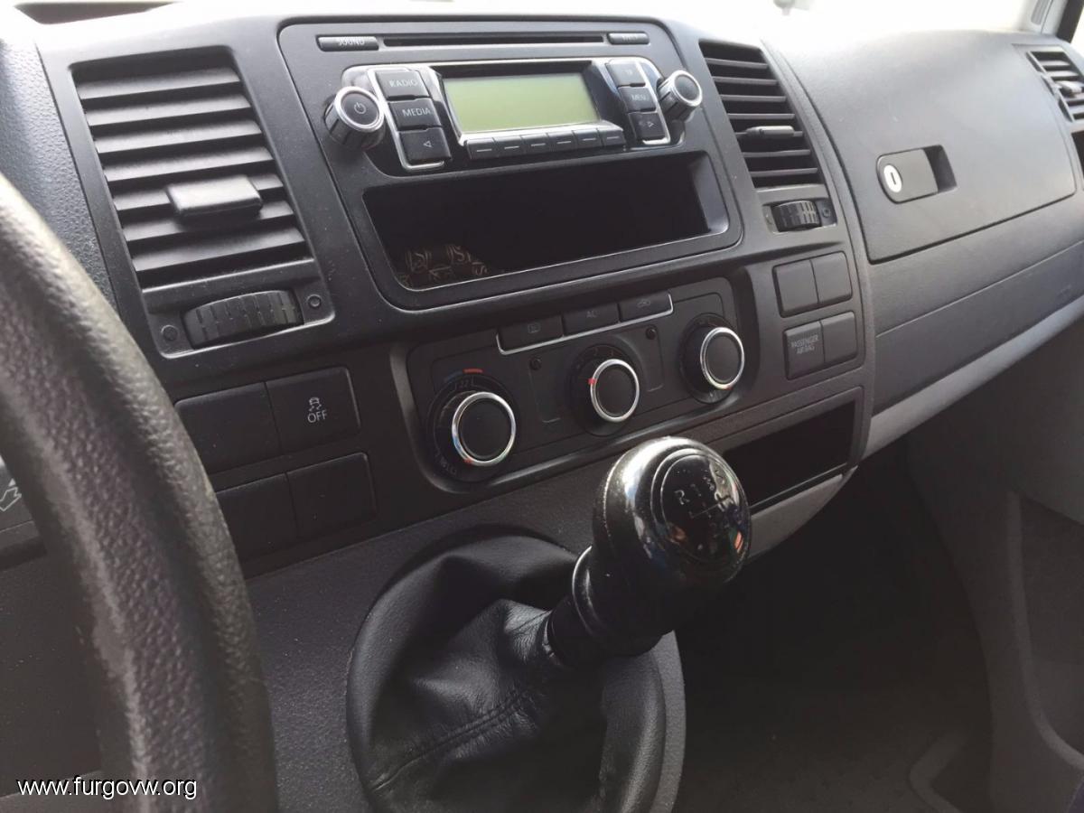

El primer cambio de la furgo ha sido cambiar la radio que llevaba por una pantalla con gps.
Antes
Después

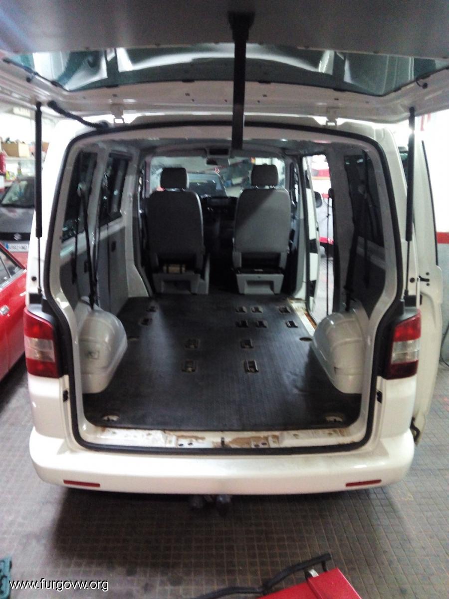

Es hora de empezar el trabajo por dentro. La furgo cuando la compre ya tenia hecha la instalación de la doble batería y una base giratoria en el asiento del copiloto. Lo primero que yo hice fue sacar los asientos y quitar el tapizado.

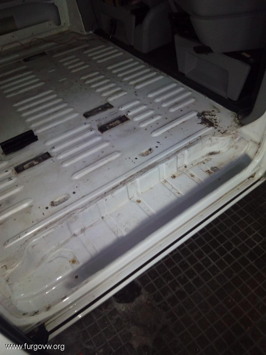

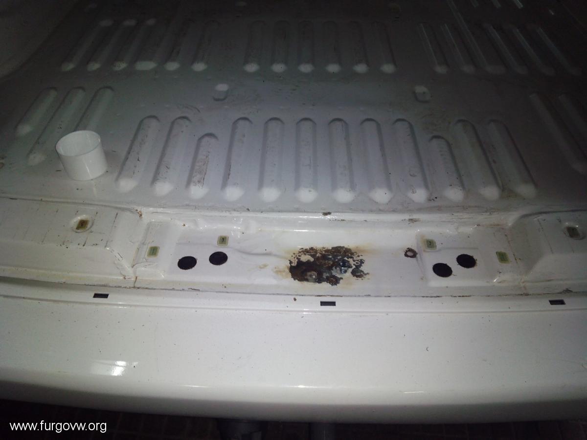

Una vez quitado el tapizado, me di cuenta que había algo de oxido muy superficial en algunos puntos y lo que hice fue pulir la zona para sanearla y posteriormente poner una pintura especial para evitar que vaya a más.

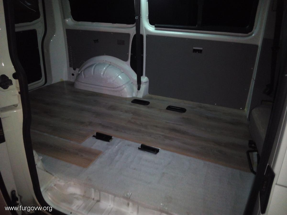

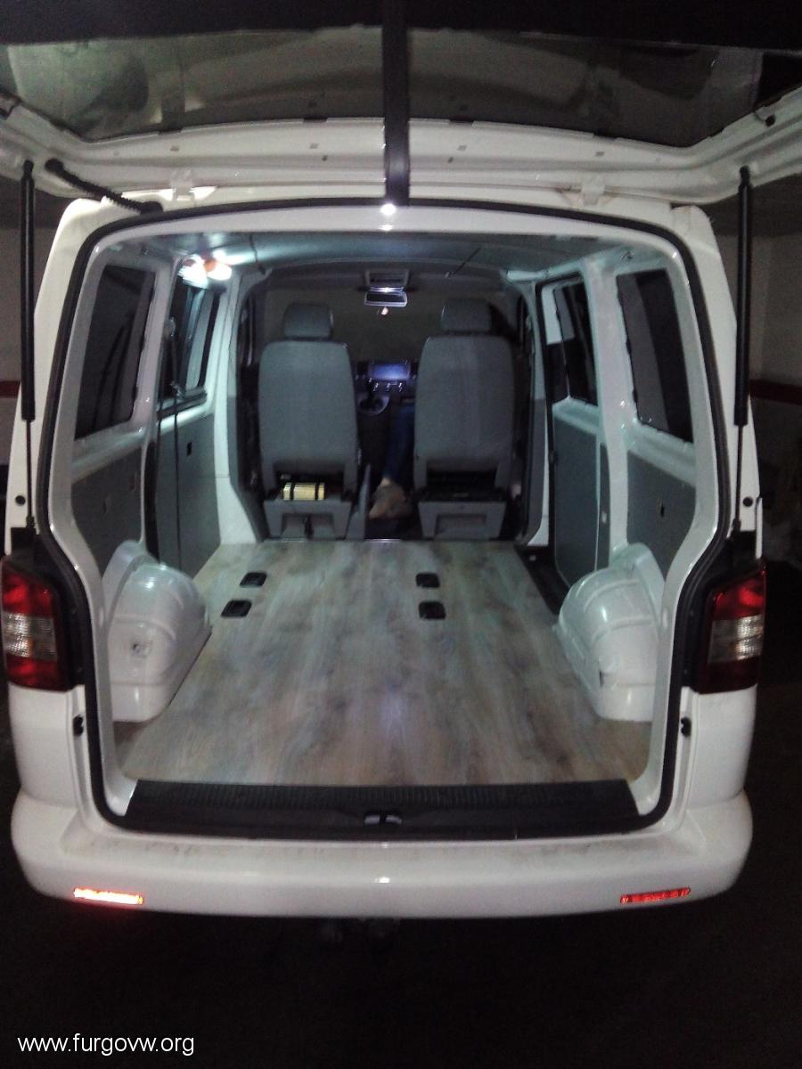

Una vez terminado el proceso ya empecé a poner un parquet, debajo del cual tuve que poner unas maderas a medida para que asentaar bieb y posteriormente no se moviera.

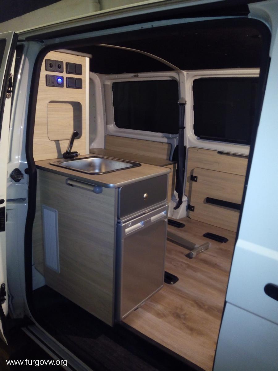

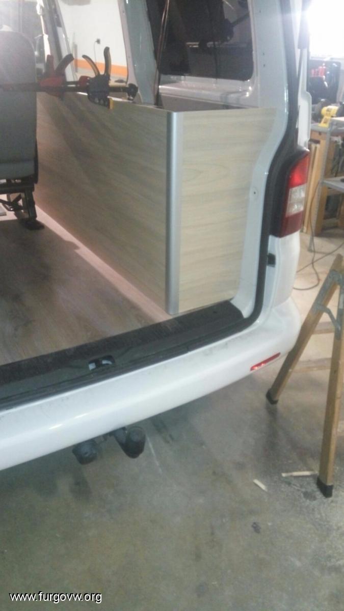

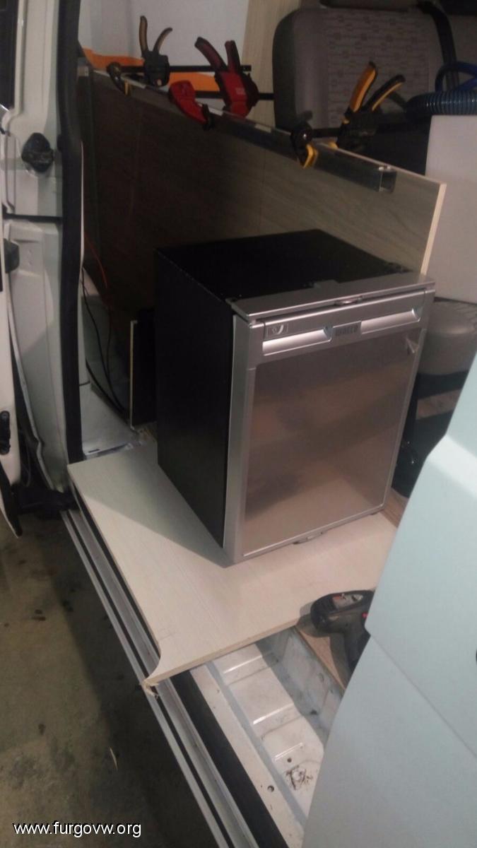

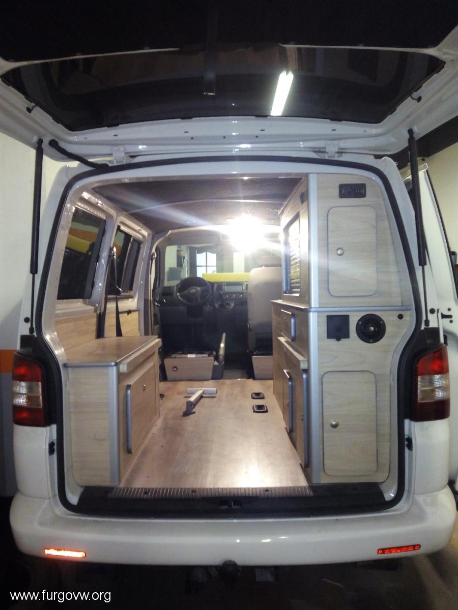

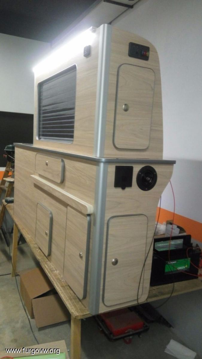

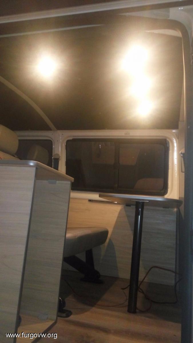

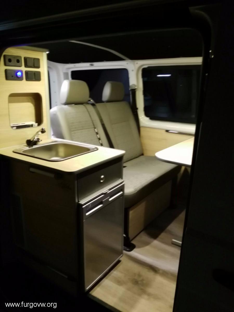

Con todo preparado para empezar a camperizar la furgo por dentro empecé desmontando todos los paneles laterales y el techo para meterles una capa de aislante autoadhesivo.

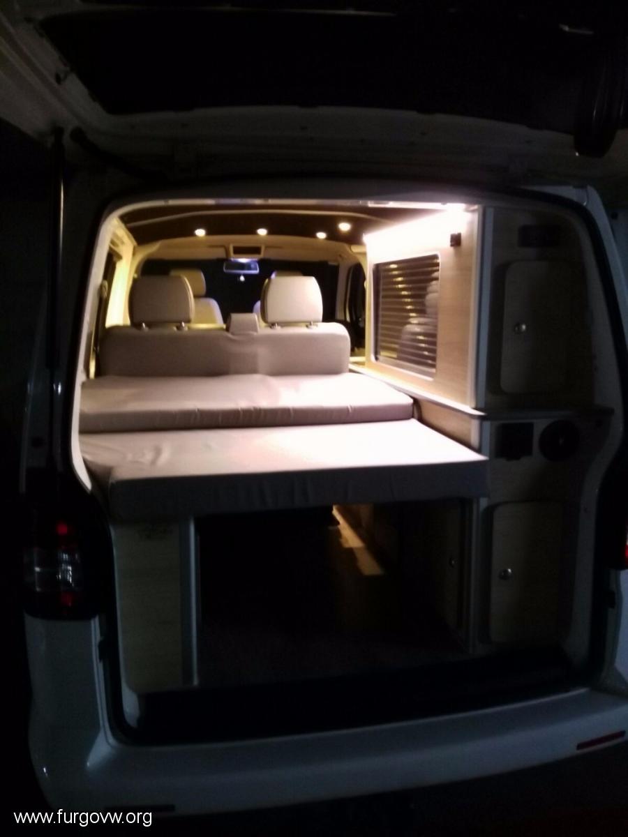

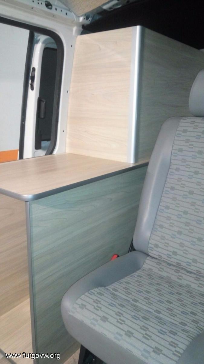

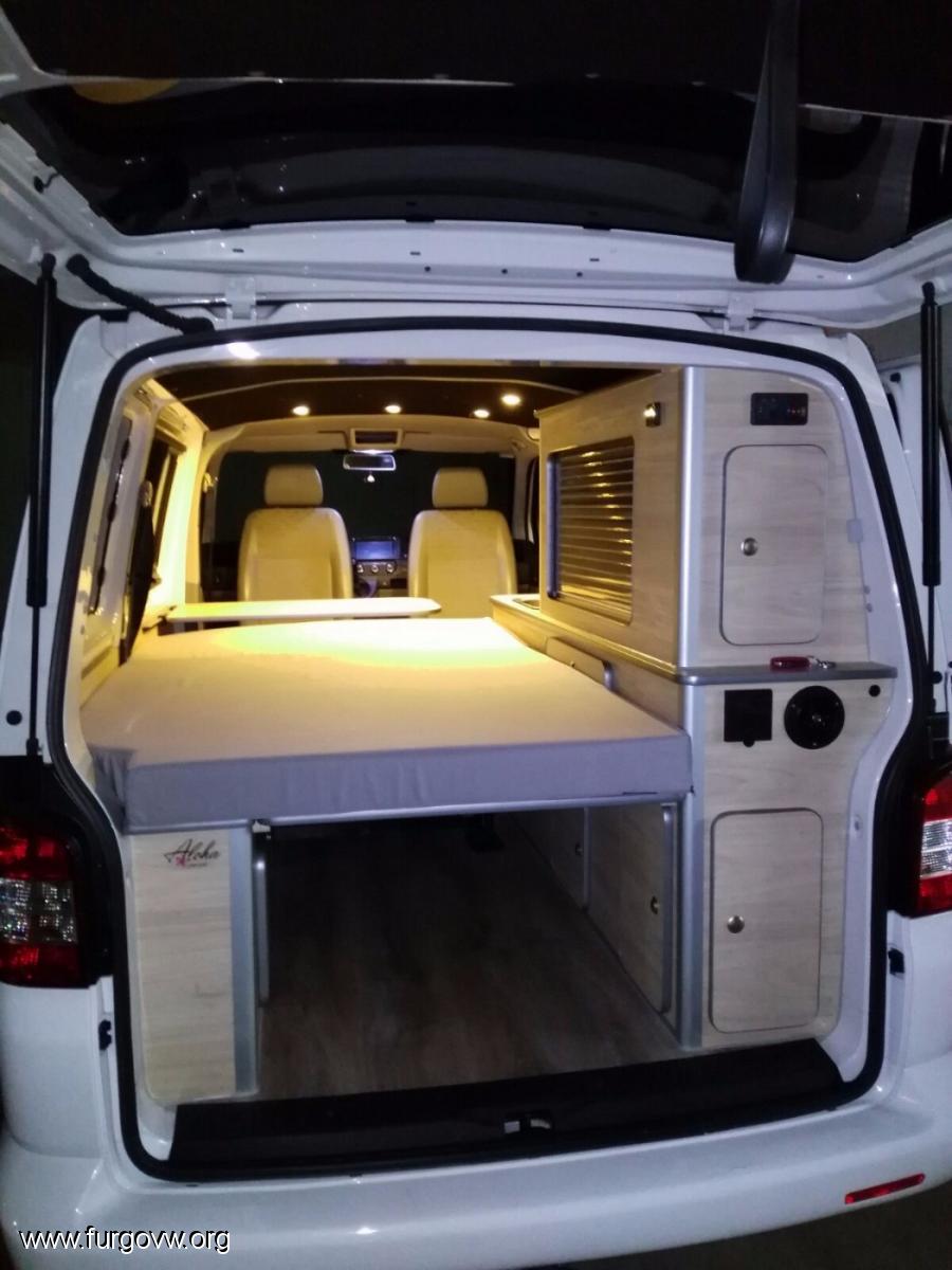

Después de mucho mirar y comparar presupuestos lo que más se disparaba era poner un asiento homologado para circular y que se hiciera cama. El precio rondaba los 2000€ por lo que decidí hacer una camperización invirtiendo un mueble estilo California.

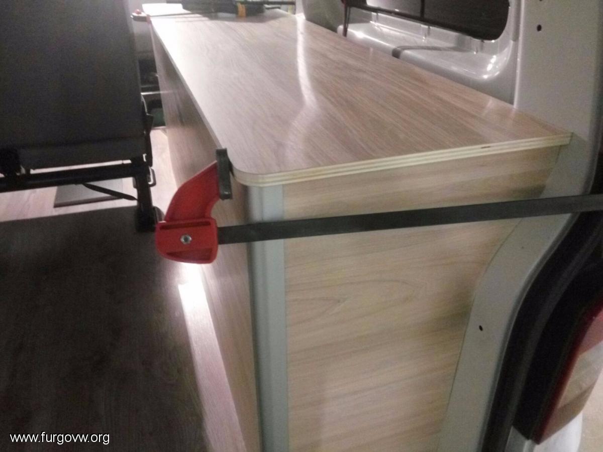

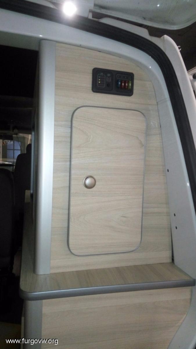

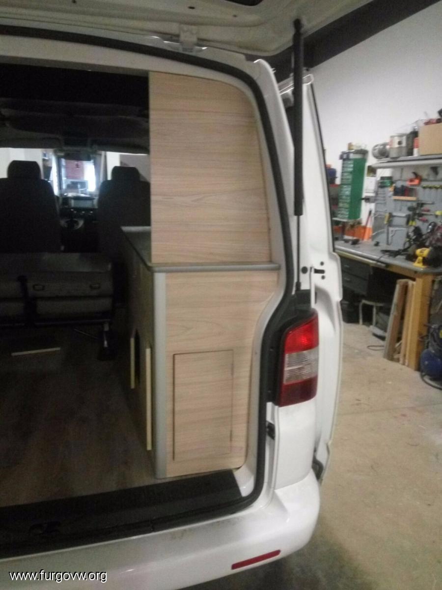

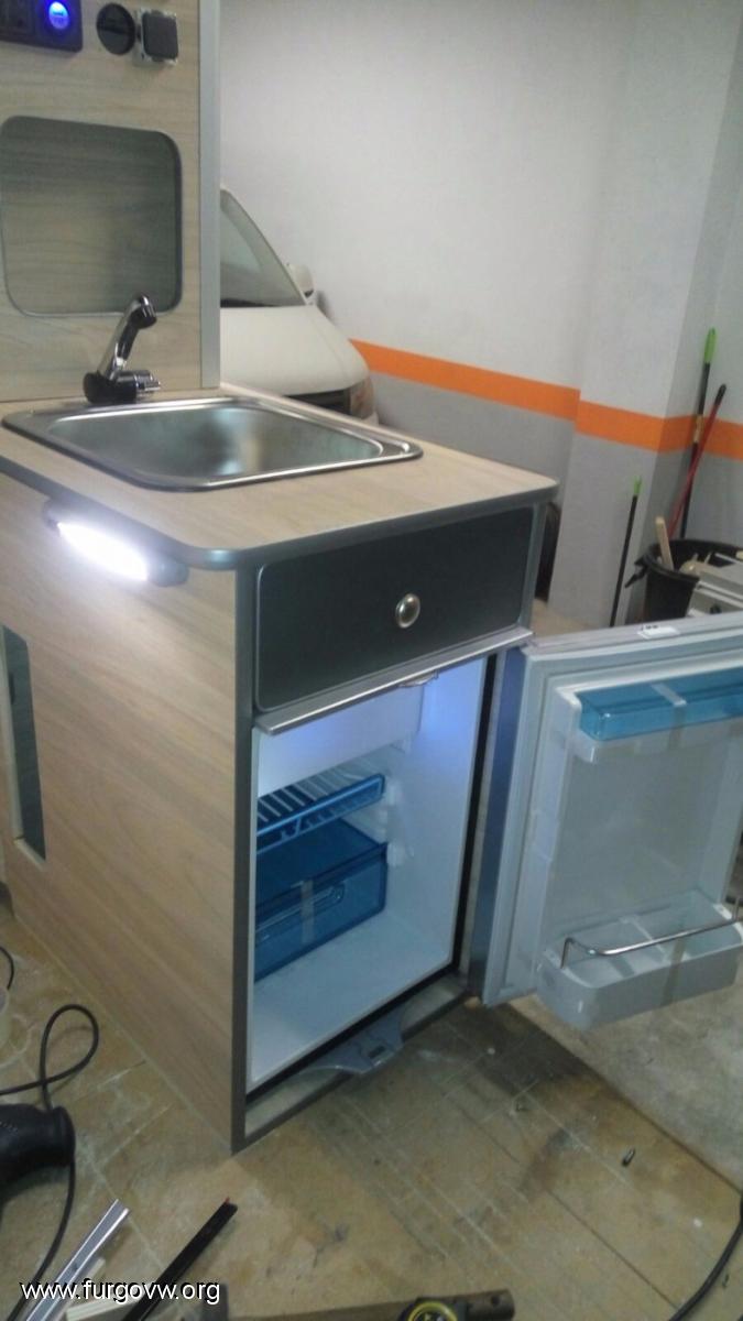

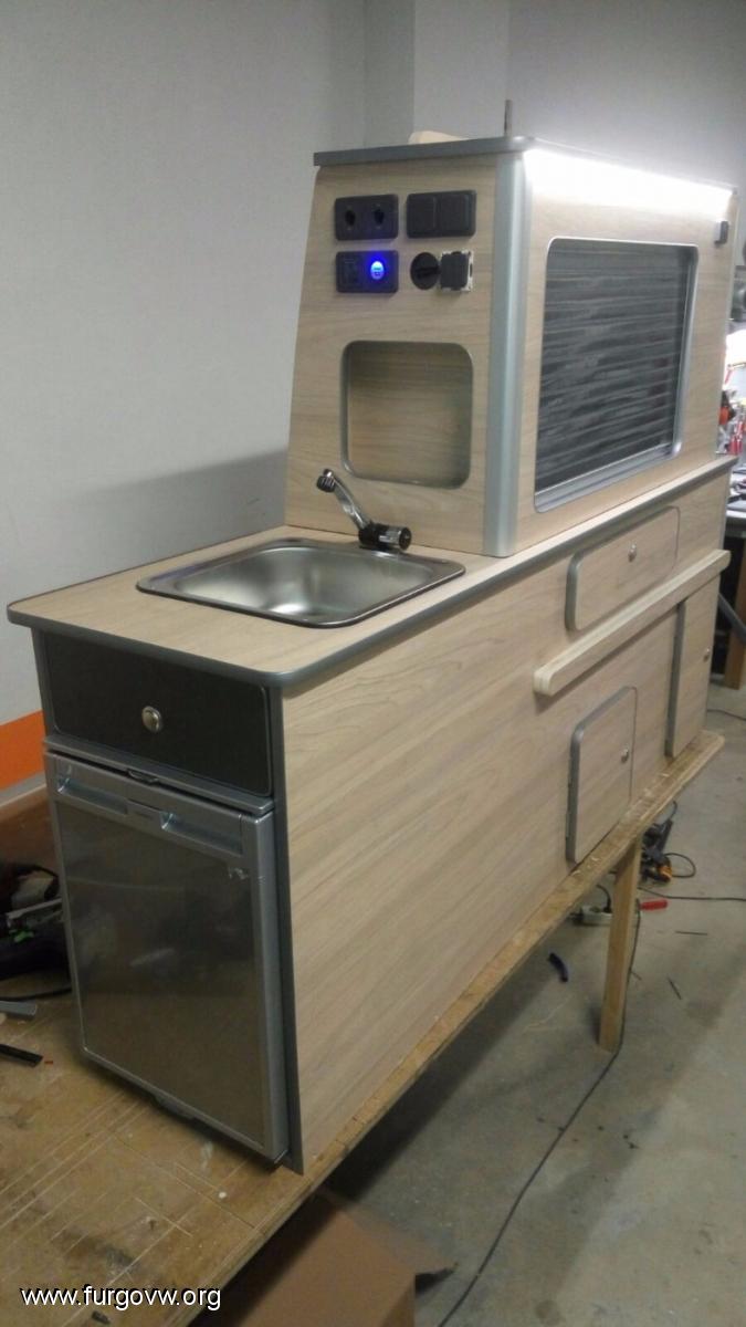

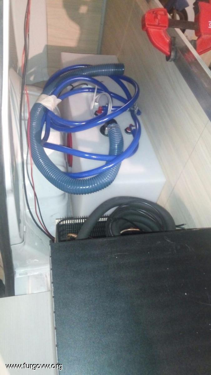

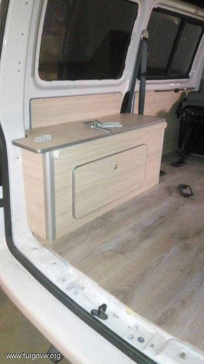

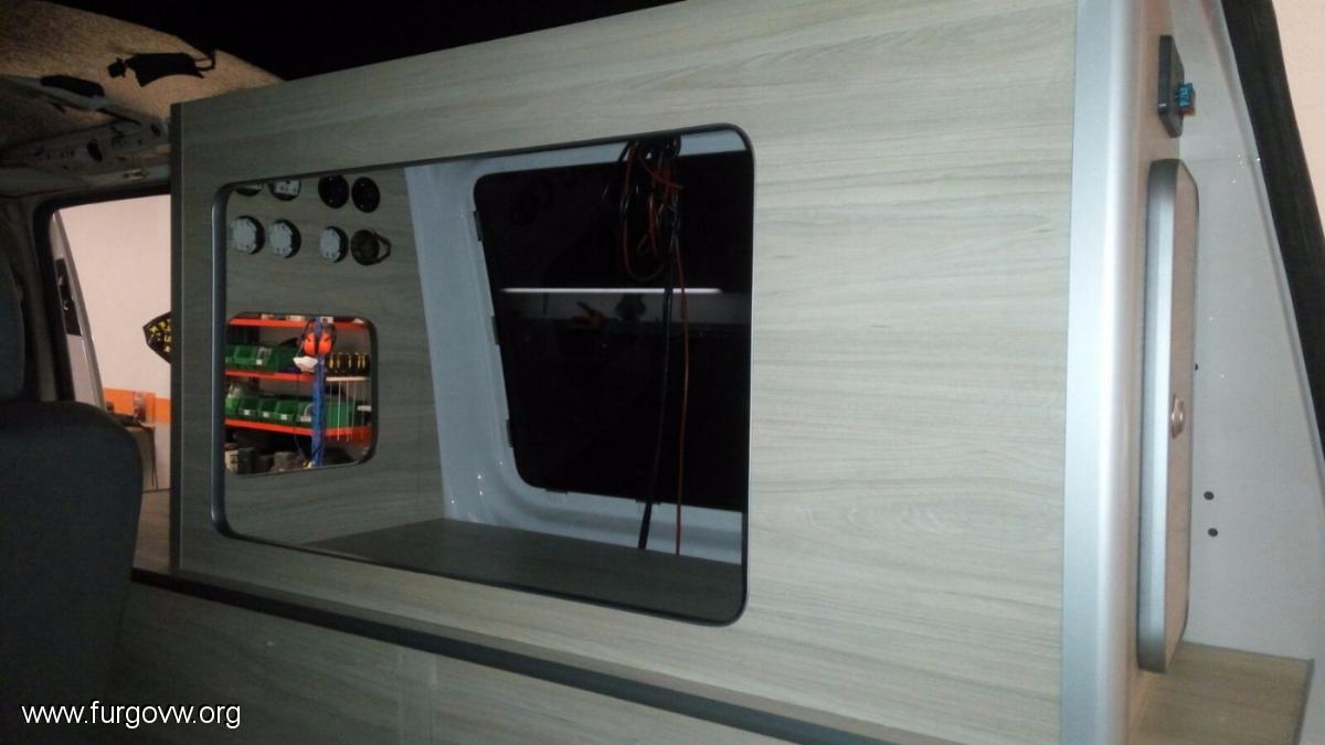

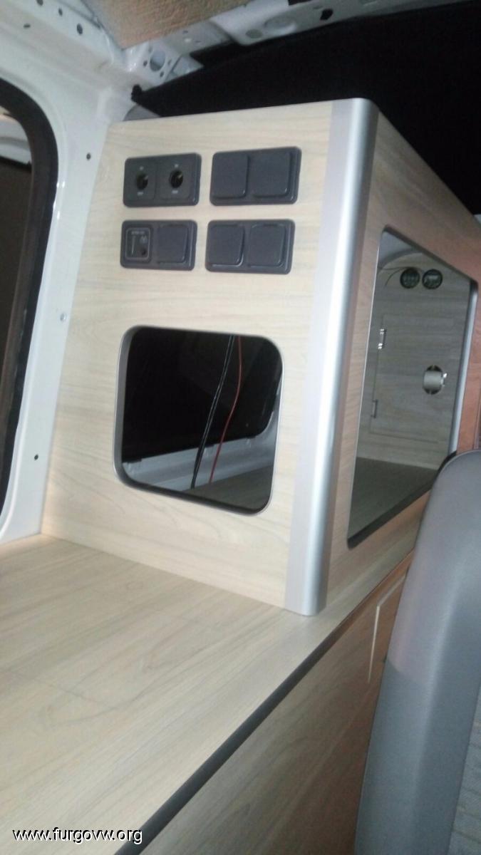

Ahora os presento unas fotos de las maderas que escogí y el proceso de camperización que se ha ido haciendo en la furgo. Instalación de plataforma giratoria en el asiento del conductor, depósitos de agua limpia y sucia, nevera, tomas de luz, mesa plegable, etc.
jabo
Muy buena pinta, si señor!
BluesVan
carlosambros te aplaudo  .palmas
No había visto esta distribución antes, y así solucionas el clásico problema del cambio de anclaje de asientos. Fantástico.
Además de original, me parece una ejecución perfecta, esto es obvio.
Enhorabuena

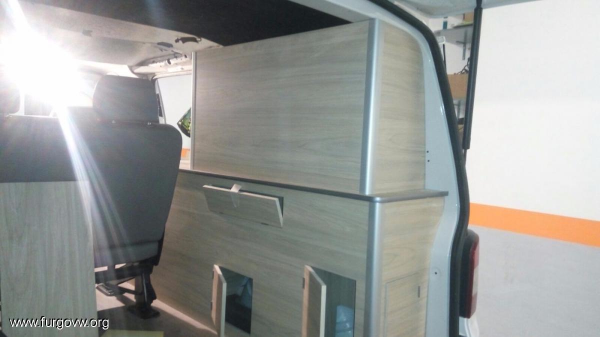

Por fin está terminada toda la camperización. Ahora solo me falta empezar a disfrutarla.

Me encanta!! Yo tengo también una trasporter y quiero hacerme algo parecido. Que maderas has utilizado?? De donde compraste la nevera?? Modelo?
dandmol
Impresionante!!!
Un par de dudas.
El colchón lo has pegado a una tabla? Si no es así cómo lo pones encima de los asientos?
Cómo has fijado los muebles a la furgo?

Me encanta la distribución, y acabados muy muy buenos, increíble.
Una duda, el depósito de grises del fregadero dónde lo has ubicado para poder vaciar?
Un saludo, y enhorabuena de nuevo!
bridoni
Como mola!!! me encanta , podrias pasarme las medidas de los muebles? tienes algun plano por ahi? saludos!!
