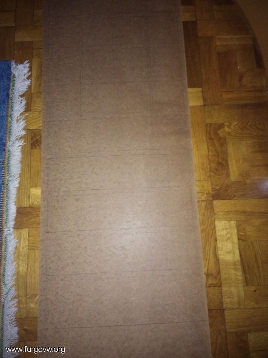

Como base voy a usar una plancha de madera de un mueble viejo, es bastante rigida asique yo creo que ira bien, de 1'20*50.
Quiero hacer un panel tipo sándwich madera-celulas-vidrio plastico, todo ello pegau con silicona, he visto este vidirio plastoco en aki muy barato, no se quetal sera. http://m.aki.es/productos/construccion/vidrio-y-cristal/vidrio-plastico

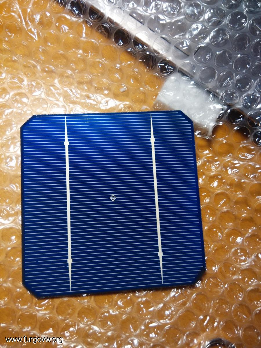

Las celulas:
Descripcion de las celulas.
Marca:  Isofoton. 103 x 103mm (4 pulgadas)
Potencia  : 1,8W
Tipo        : Mono
Impp       : 3,6A
Vmpp      : 0,5v
Vco         : 0,6v
Isc           : 3,8A
Color      : Azul
Peso       : 8 grs por celula.

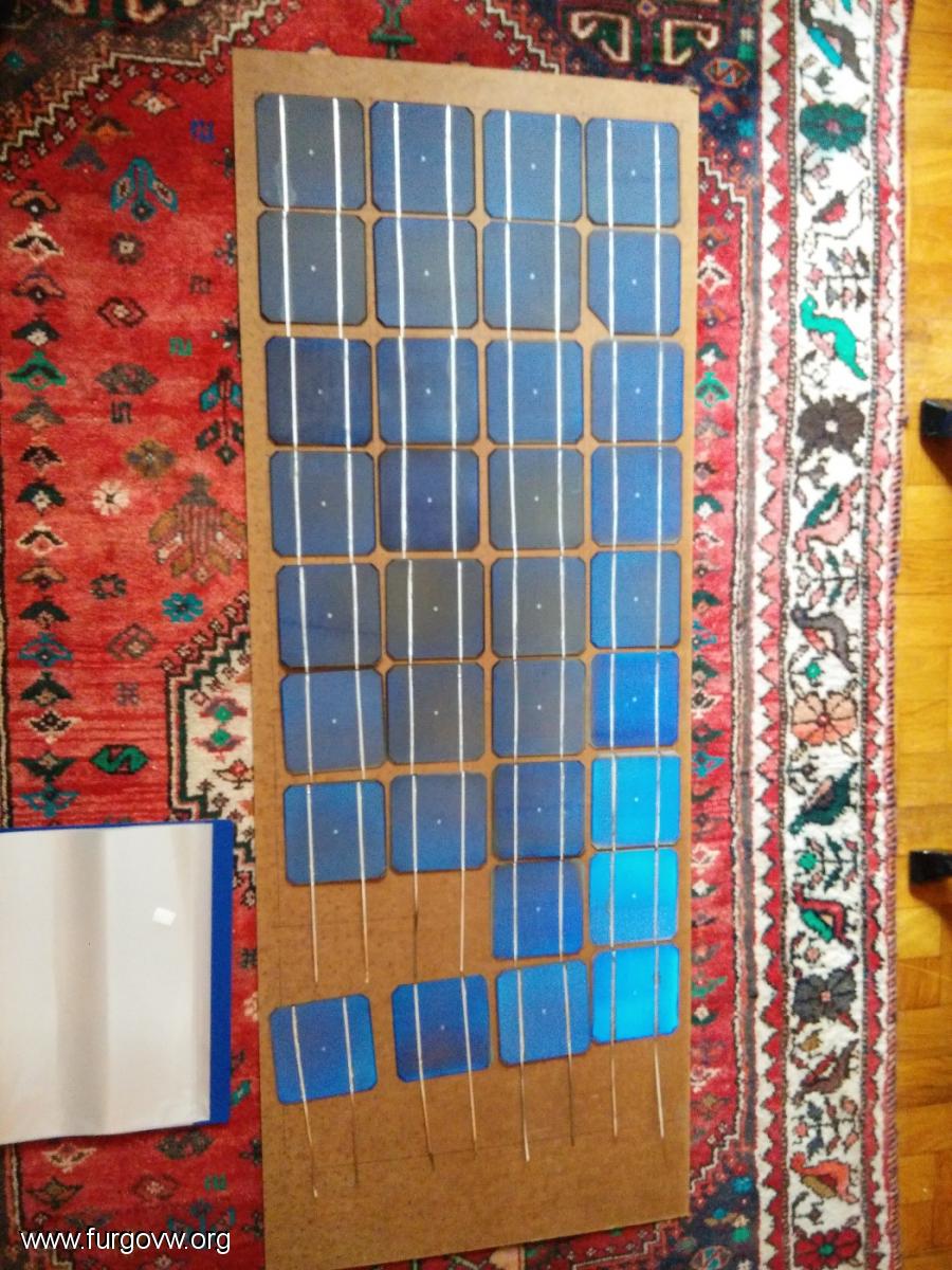

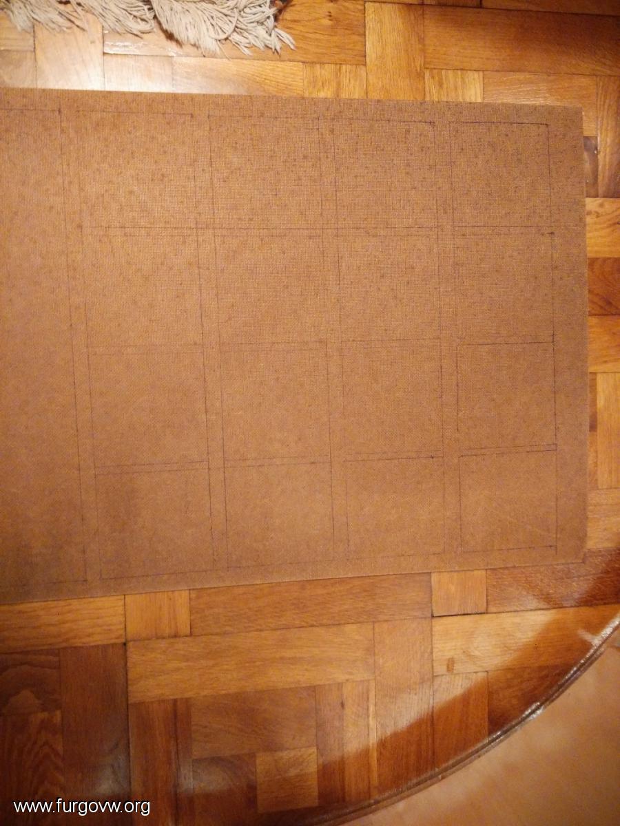

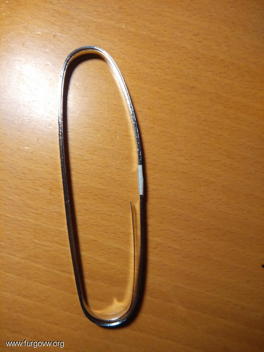

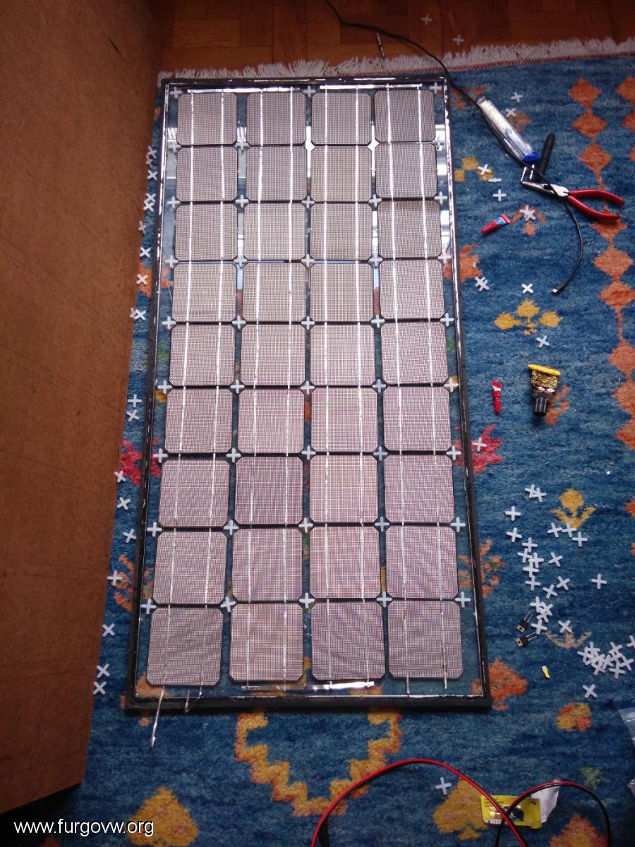

Unas fotos de como va quedando::

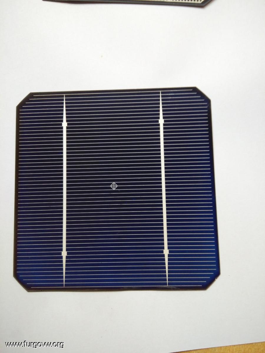

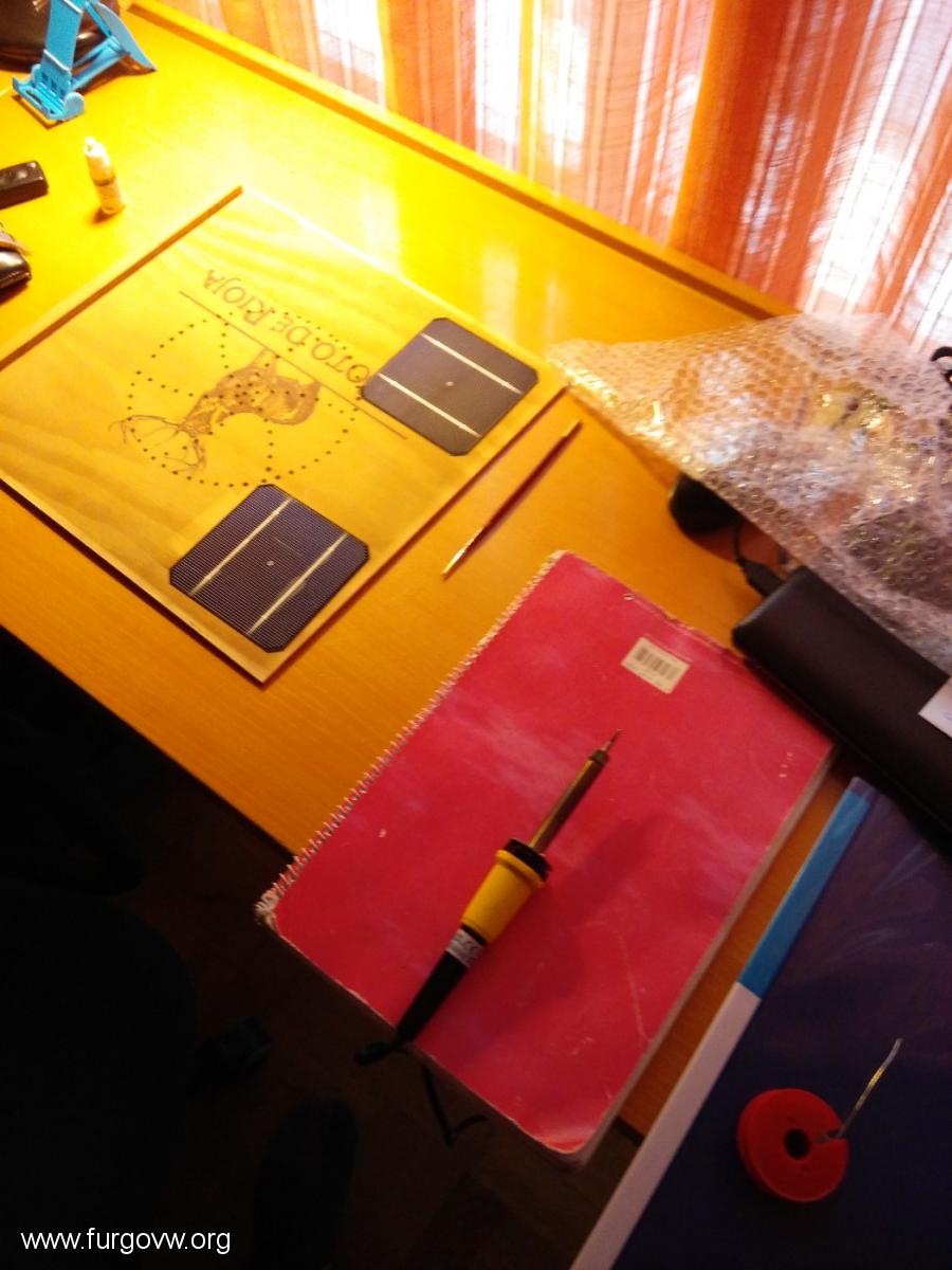

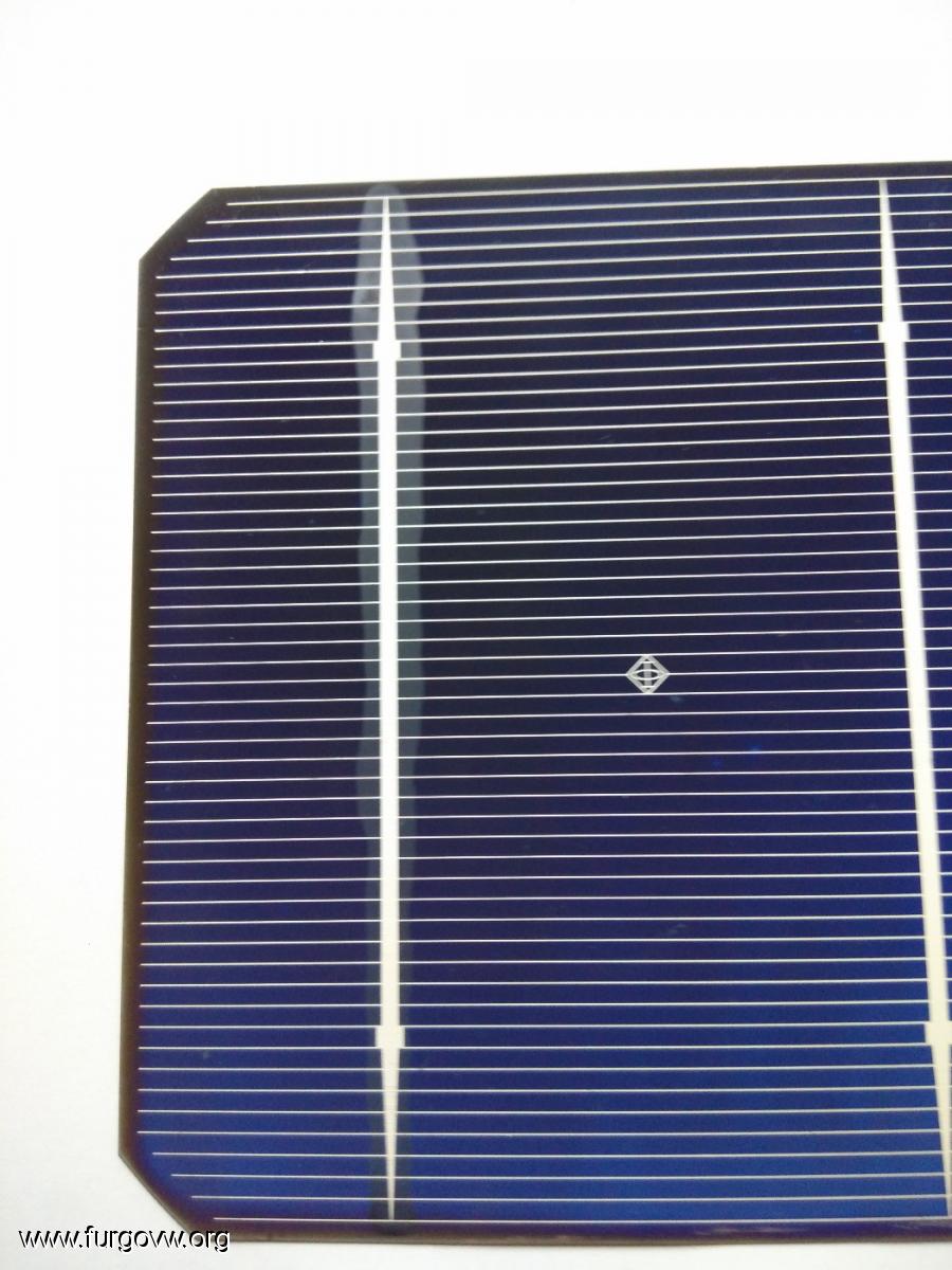

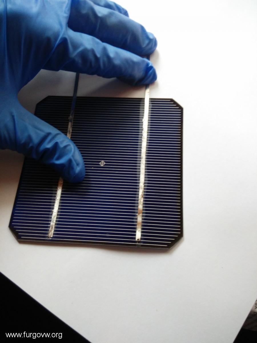

Primero de todo, en un sitio limpio ponemos la celula,

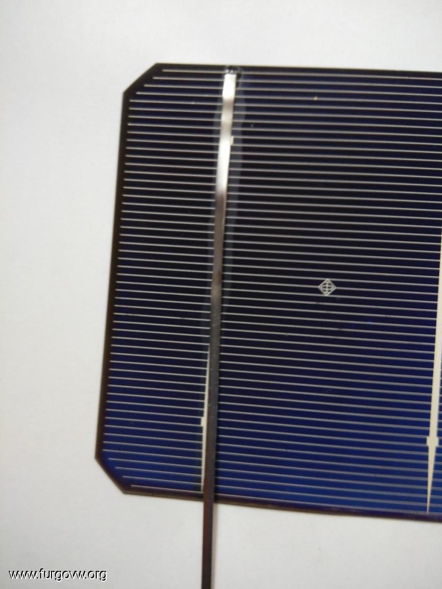

Una capita fina de flux con un pincel o algo parecido:
IMPORTANTE, antes de soladar el tabbing wire, como truco, poned una capa muy finita de estaño alo largo de la celula asi se pegara perfecto.
Y asi va quedando por ahora, en unas 3 horas he soldado todas, es bastante facil una vez piyau el truco.
Agurr!!
gcab

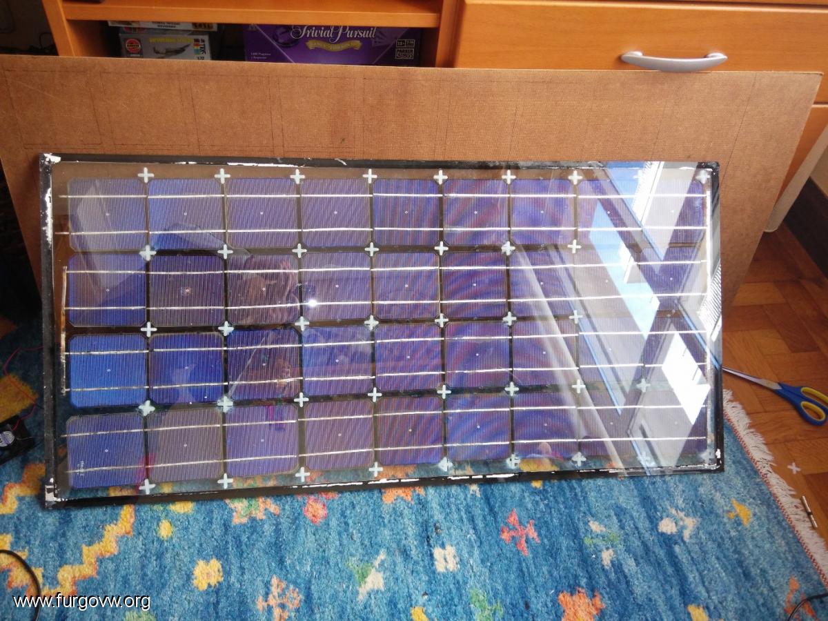

Ya esta acabau!

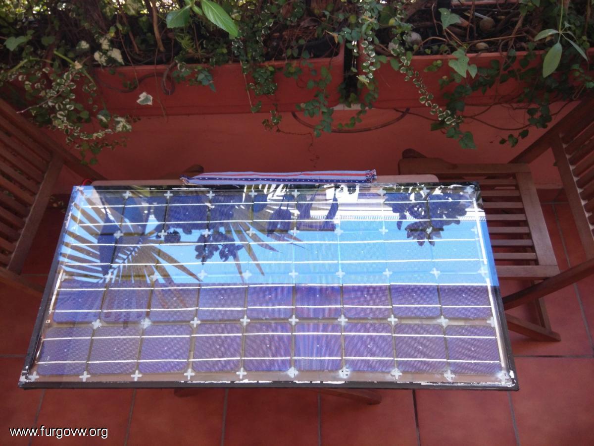

Unas fotos:
Al final la he montado en un cristal de ventana, tipo sandwich, funciona perfecto, ahlra a montarla en la furgo.
Si alguno tieene alguna pregunta o quiere animarse ha hacerse la suya que pregunte!

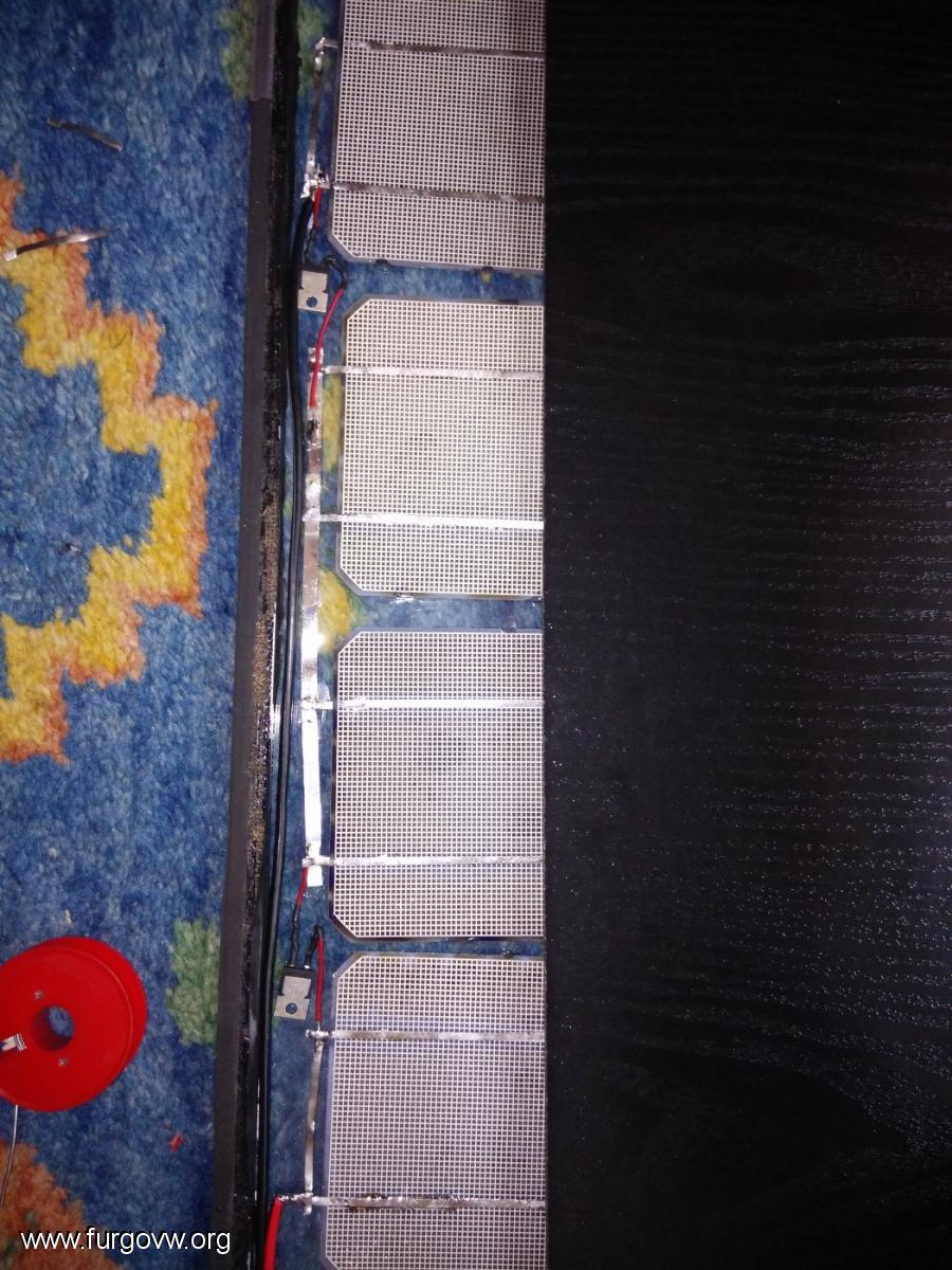

Le has puesto diodos para que desconecte cuando llegue a 70-80º???
gcab
Juangaua, no entiendo mucho sobre el tema de los diodos, pero despues de leer un poco y como tenia dos a mano, he puesto dos diodos bde bypass como se puede ver en la foto, la cosa es que yo diria que el rendimiento ha empeorado, pero bueno, todavia tengo que hacer bastantes pruebas. El diodo de retorno no se lo voy a poner, ya que voy a usar el regulador.
En total de precio me ha salido por 35€ (el cristal es una ventana reciclada .malabares), y contando el precio de la instalacion entera, que todavía no he hecho sera de unos 50€=35€(panel)+3€(cable)+9€(regulador)+fusibles.
