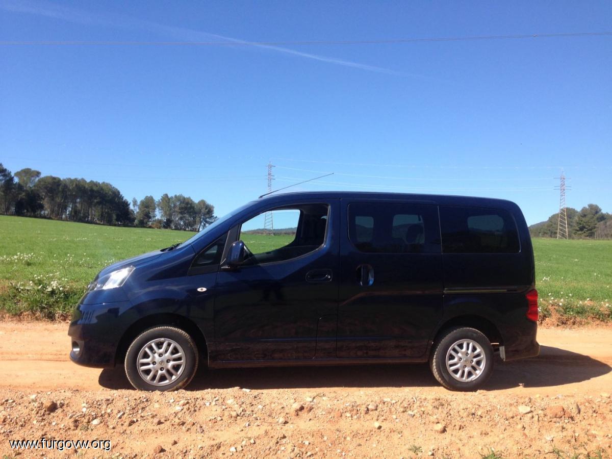

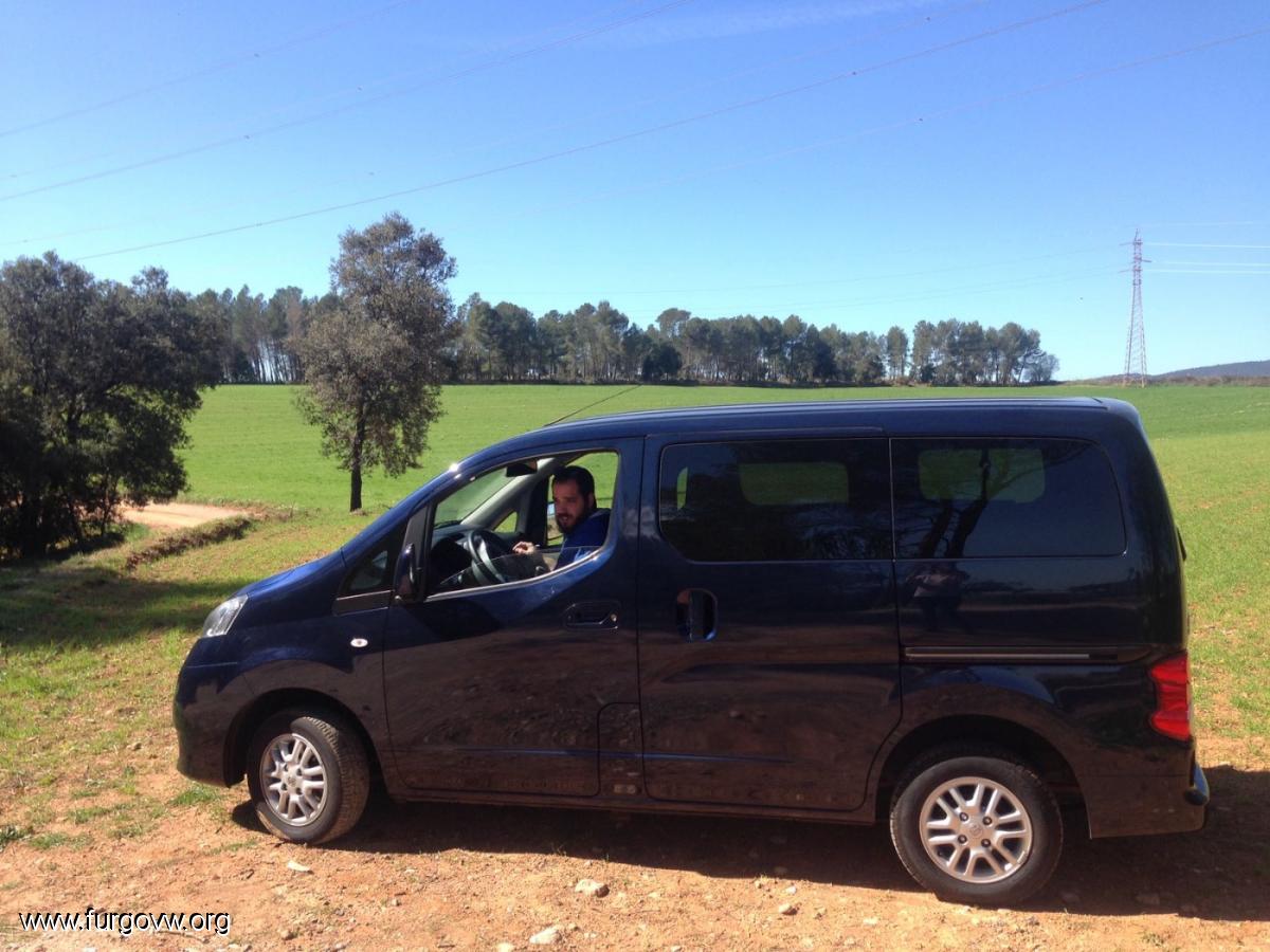

Aqui la teneis mas feliz que una perdiz

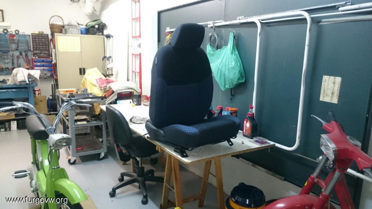

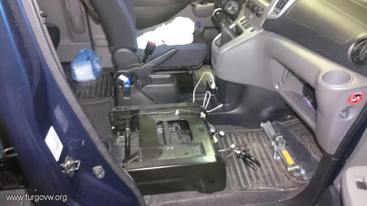

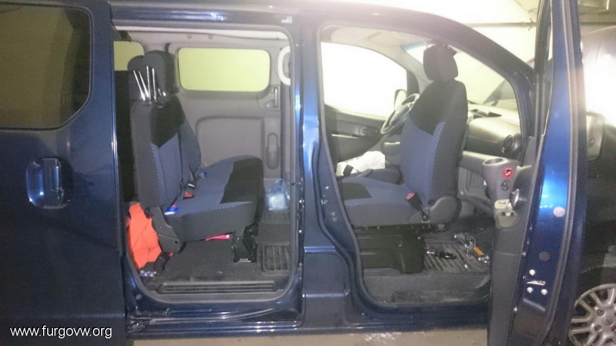

pues poco a poco vamos haciendo cositas, este fin de semana a sido productivo, el sábado fui a buscar las bases giratorias de un compañero del foro que me las vendió.
el domingo me puse a ello

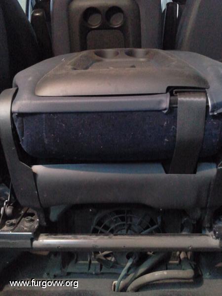

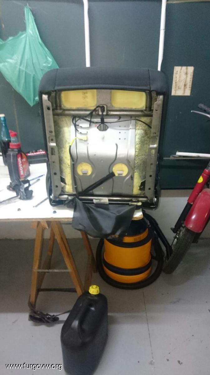

en las instrucciones parece que sean fáciles de instalar y lo es pero hay 4 tornillos por asiento que son una locura están super escondidos y te las as de ingeniar para poder  aflojarlos.

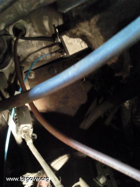

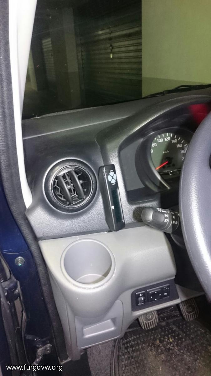

de otra parte al no tener termómetro le instale uno es una manía que tengo
por ay se ve donde deje el sensor de temperatura exterior
y donde esta instalado los relojes

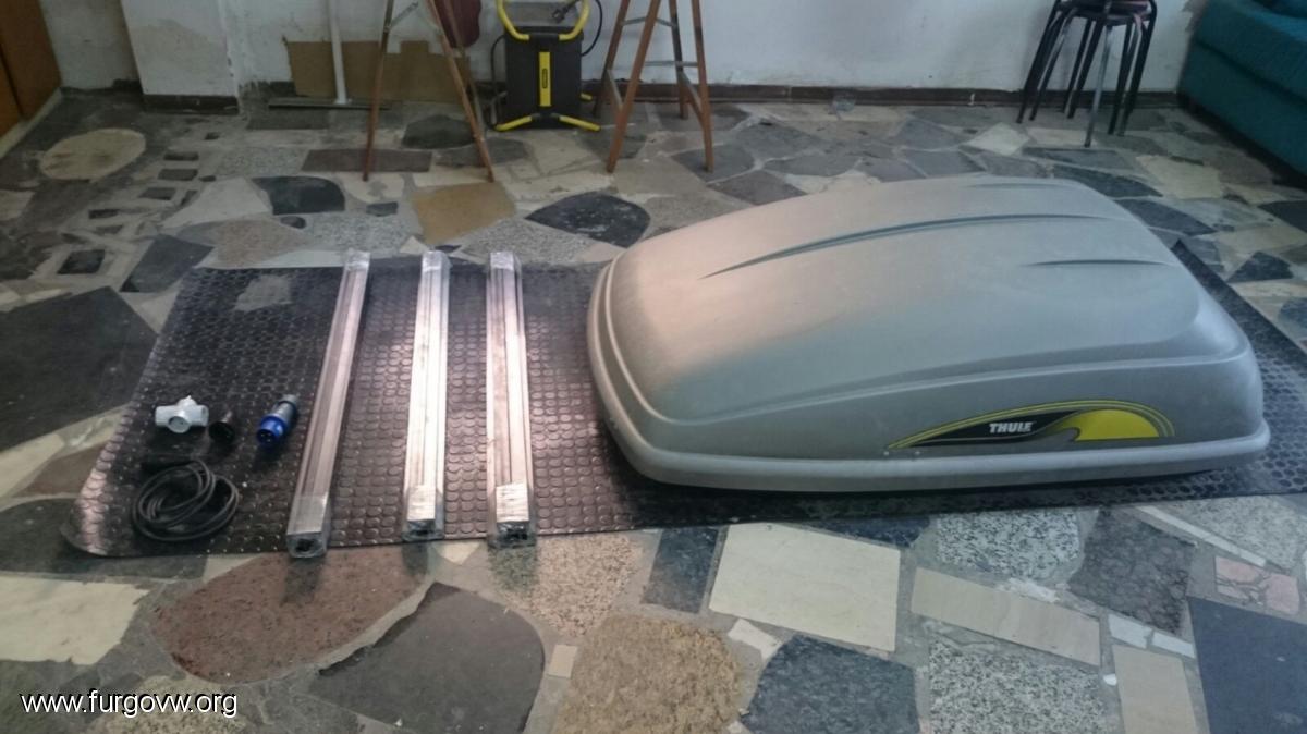

también he comprador los tubos para hacer la estructura de la cama el baúl para el techo y alguno componentes eléctricos.

una pregunta, las bases giratorias eran específicas de la nissan? y te resultó muy dificil la instalación?
garage&road
Cita de: Hera13 en Marzo 30, 2017, 14:47:39 pm
muy chula la furgo!
Si si son especificas para la NV200, las tuve que comprar de segunda mano porque nuevas no encontré proveedor para su suministro, y la instalación es en si sencilla el problema viene en que tienes que desmontar la guia del asiento y los tornillos de atrás (son 4) no tienes buen giro porque no tienes sitio para mover la llave. yo lo q ice fue fue poner un taco de madera entre la chapa de metal para que empujara la espuma y que pudiera mover la llave por ay.
no se si me e explicado muy bien
Hera13
si, te has explicado estupendamente, siempre aparecen problemillas de accesibilidad, o hay que tirar de 3 en 1...
pues suerte que las encontraste de segunda mano, te quedó mu bien .palmas

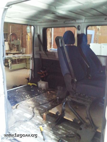

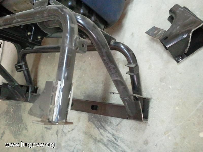

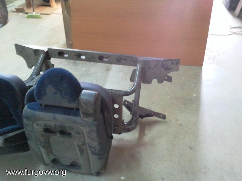

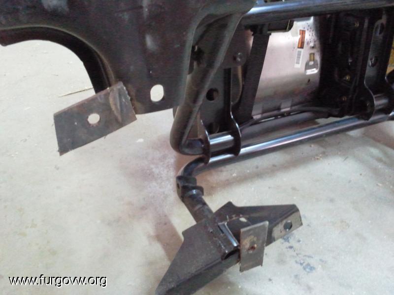

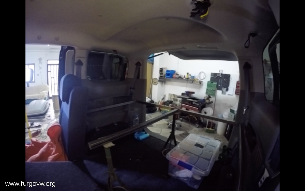

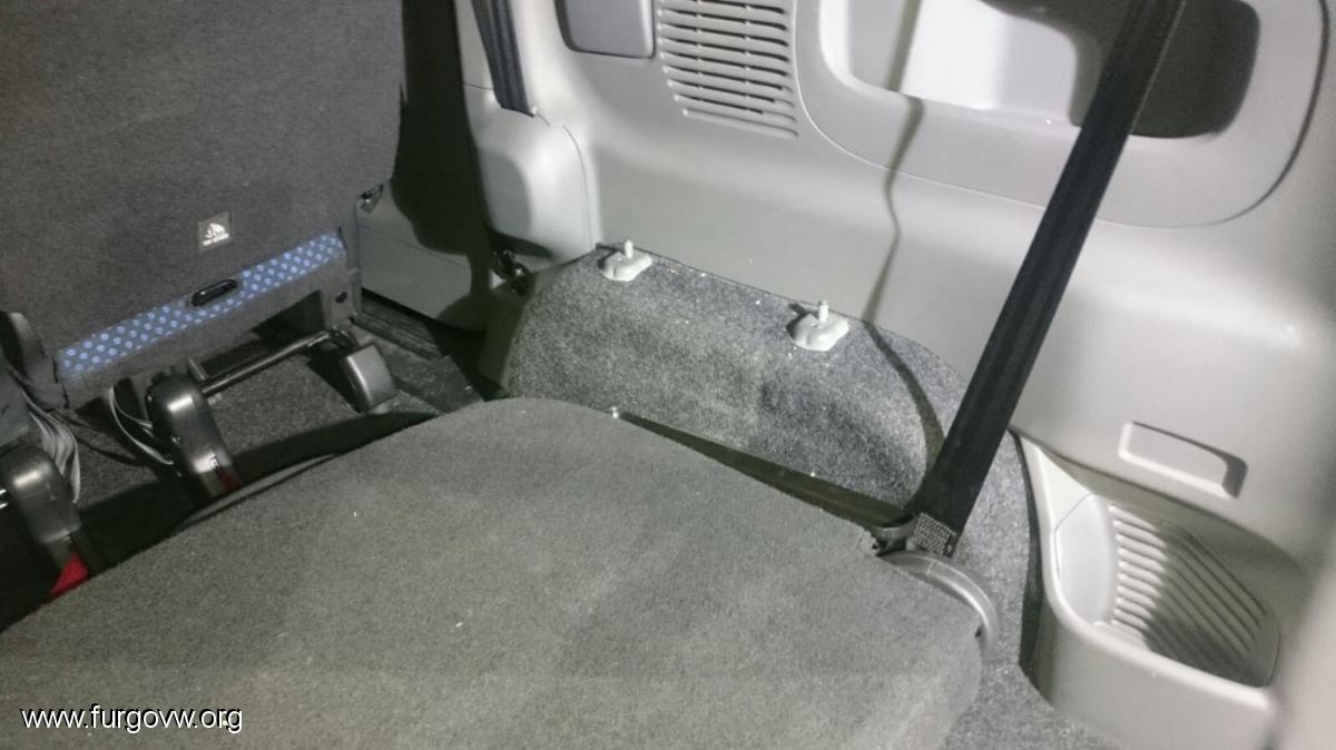

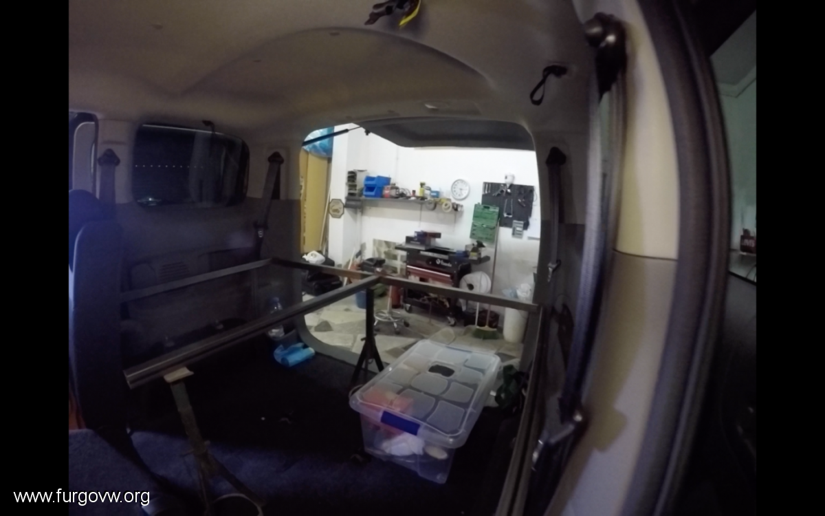

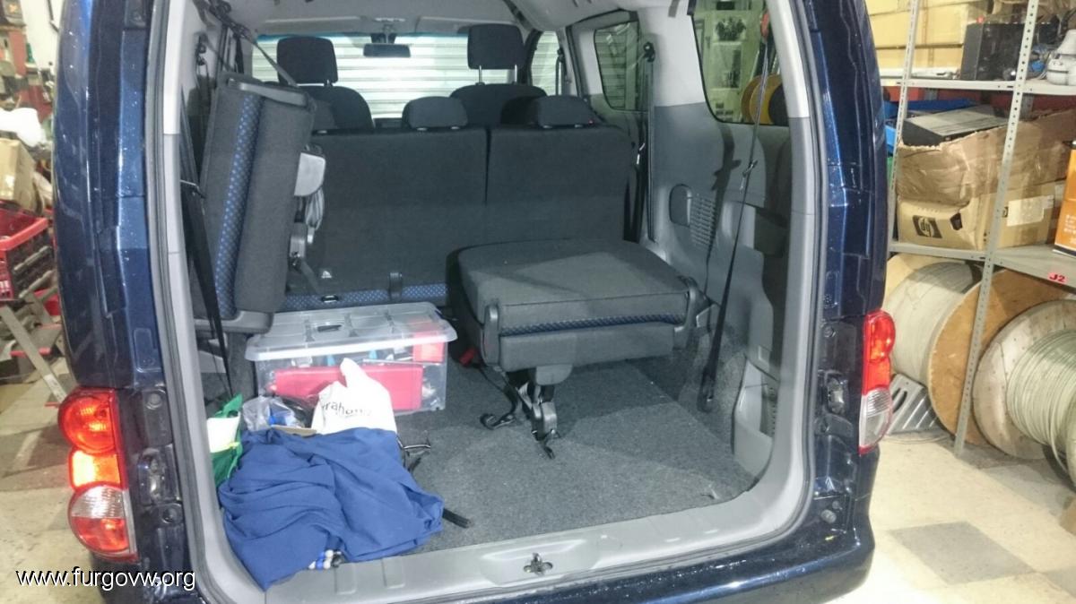

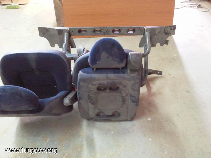

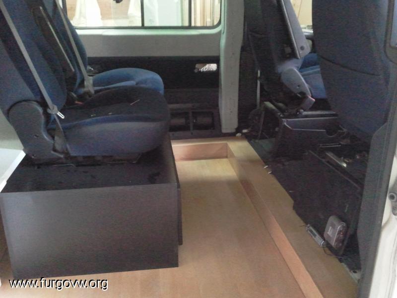

ya he quitado los asientos traseros, aquí las 4 fotos. Esta cayendo la de sanquintin así que poco mas he podido hacer

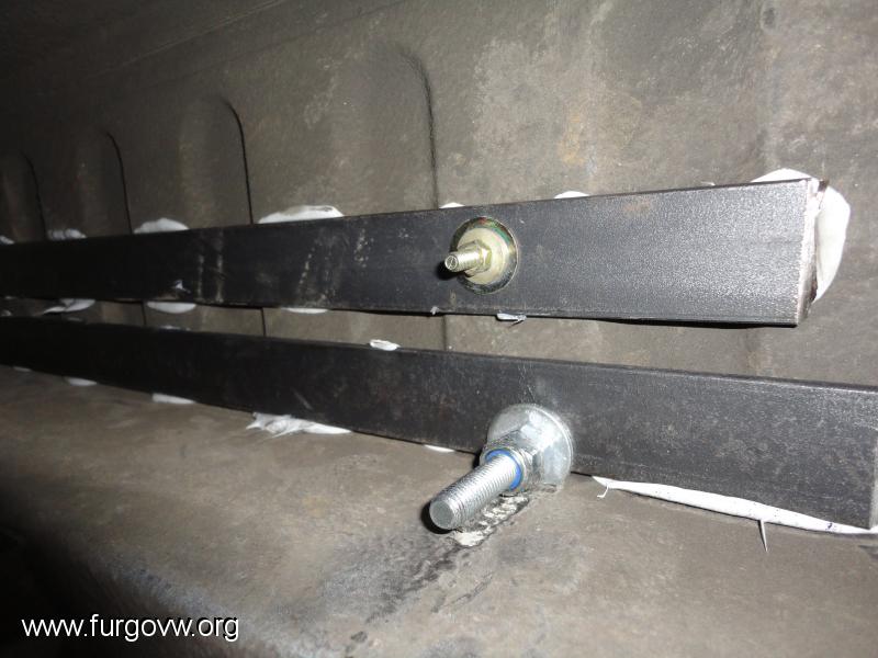

en estos tornillos serán lo anclajes de la estructura de la cama

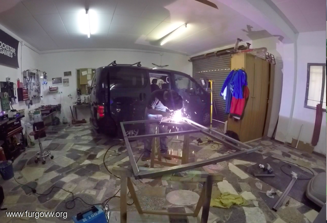

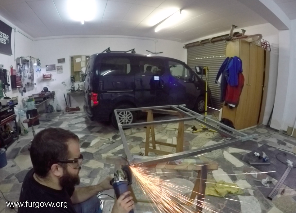

la semana que viene si tengo un rato empezare a soldar, a ver como se me da que hace siglos que no lo hago

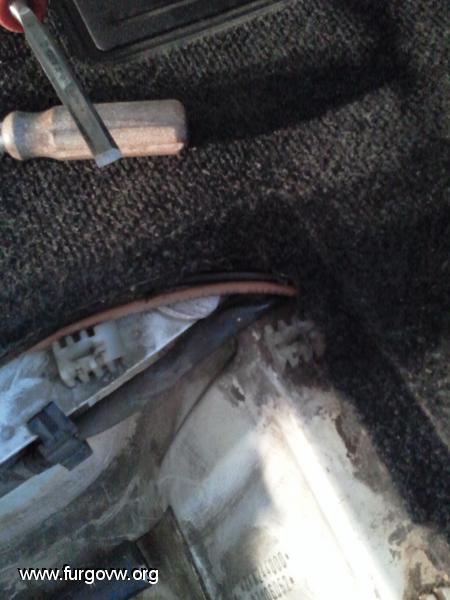

desde que la compre me chirriaban los frenos cuando fui a cambiar las ruedas (en garantía) me dijeron que era normal que son el tipo de pastillas, pero yo aria cambiado ya unas cuantas y nunca me había pasado así que decidí echarle un ojo efectivamente estaban cristalizadas parecían un espejo.

ayer fue un dia de poco avance pero muy productivo.
mi idea principal era atornillar el soporte de la cama8 la estructura a los anclajes laterales de los asientos traseros. pero con las medidas que he hecho la cama no me quedan muy centrados. así que ira con patas plegables (ya que si no no podría extraer el armazón. si esta tarde me puedo escapar ya le are unas fotos a la idea nueva
