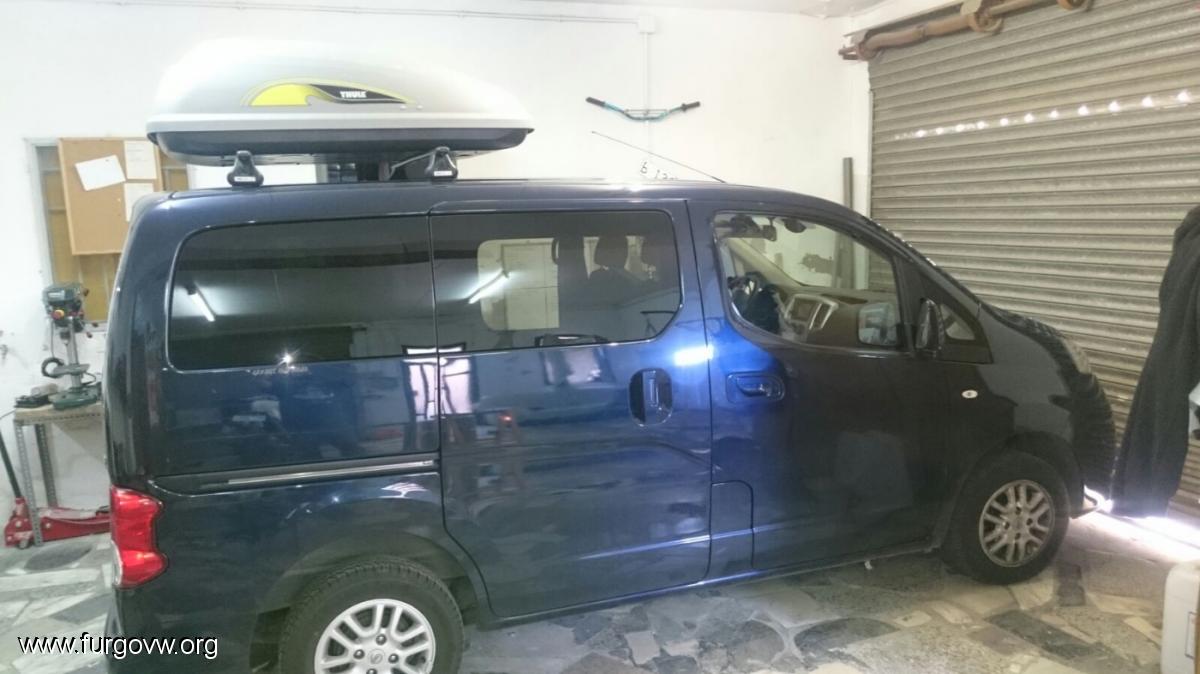

aqui van fotos nuevas
con el baúl de techo  (solo lo llevare para los largos viajes que no no no entro por altura en ningún sitio  :P)
y unas fotos de la estructura de la cama. aun le fatal soldarle en los dos costados un argollas para pasa un trincha/cincha( nos e si se dice así, yo siempre las e llamado de esta manera) y de la argolla a la barra que esta atornillada a los tornillos de los asientos.
Aun quedan ponerle las patas plegables al resto del soporte de la cama, que es el que sale de los cuadradillos de esta base convirtiéndose así en retráctil :P
Después ya empezamos con el mueble y la estructura de madera

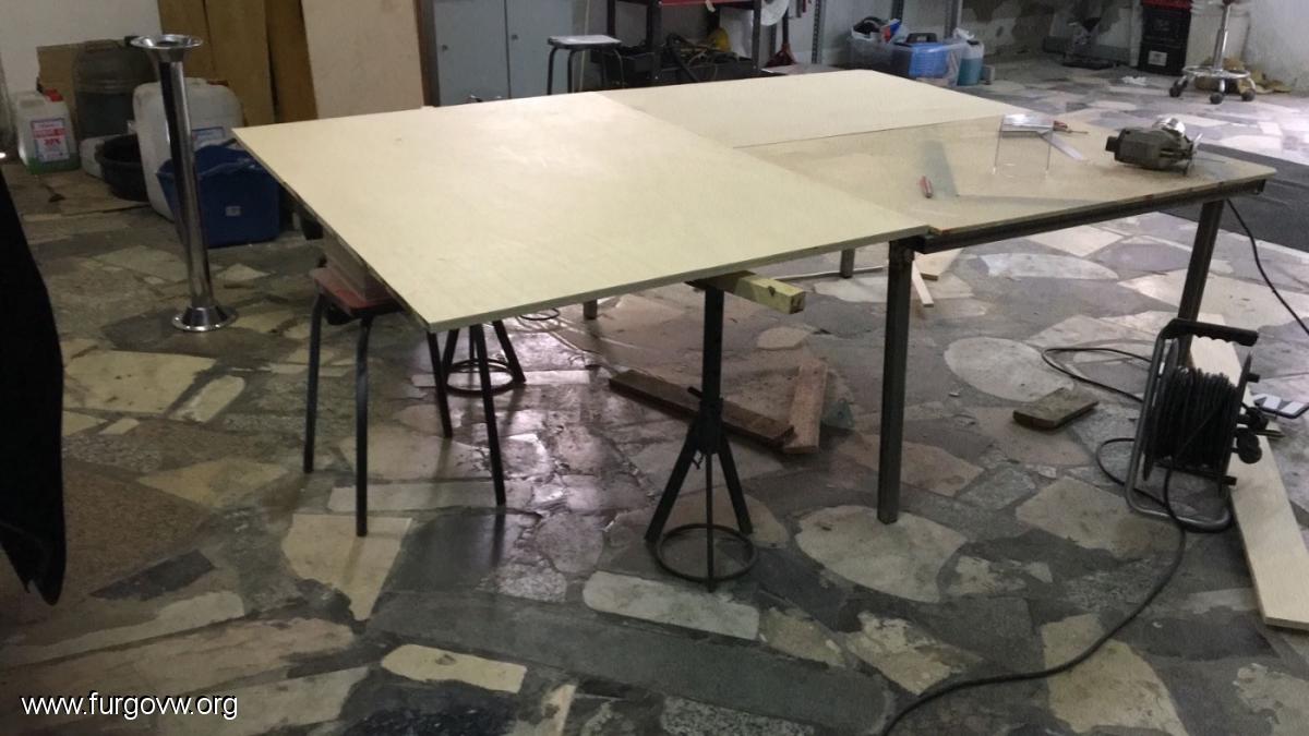

garage&road
depuesto de hacer la estructura trasera seguimos con la cama para poder salir cuanto antes
primeras pruebas
