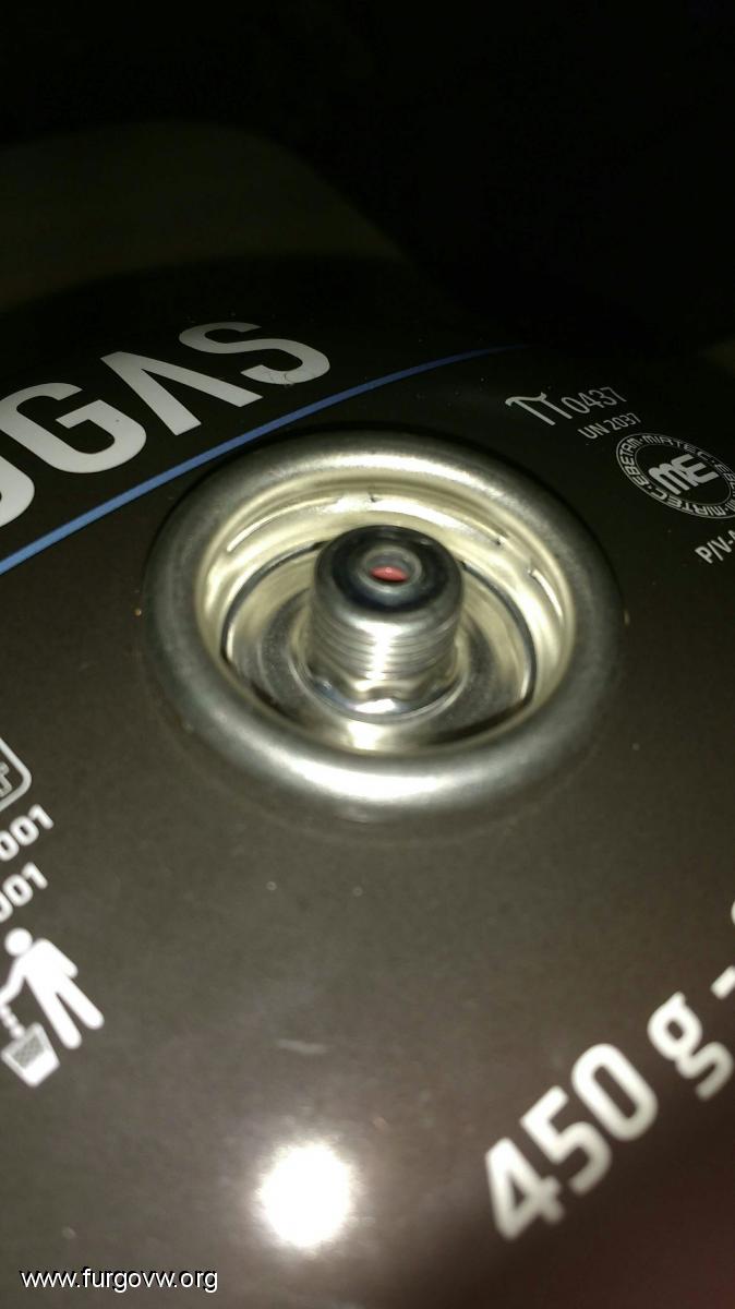

El cartucho de gas ha durado 6 días. Bueno en realidad no se ha acabado pero no tiene suficiente fuerza para hacer hervir el agua, no sé muy bien porque. Hemos comprado otra botella y seguimos teniendo gas. Como he dicho las venden en cualquier tienda de montaña. En cuanto pasemos a Alemania lo primero será buscar un recambio para la grande de campingaz. Aquí el tipo de rosca.

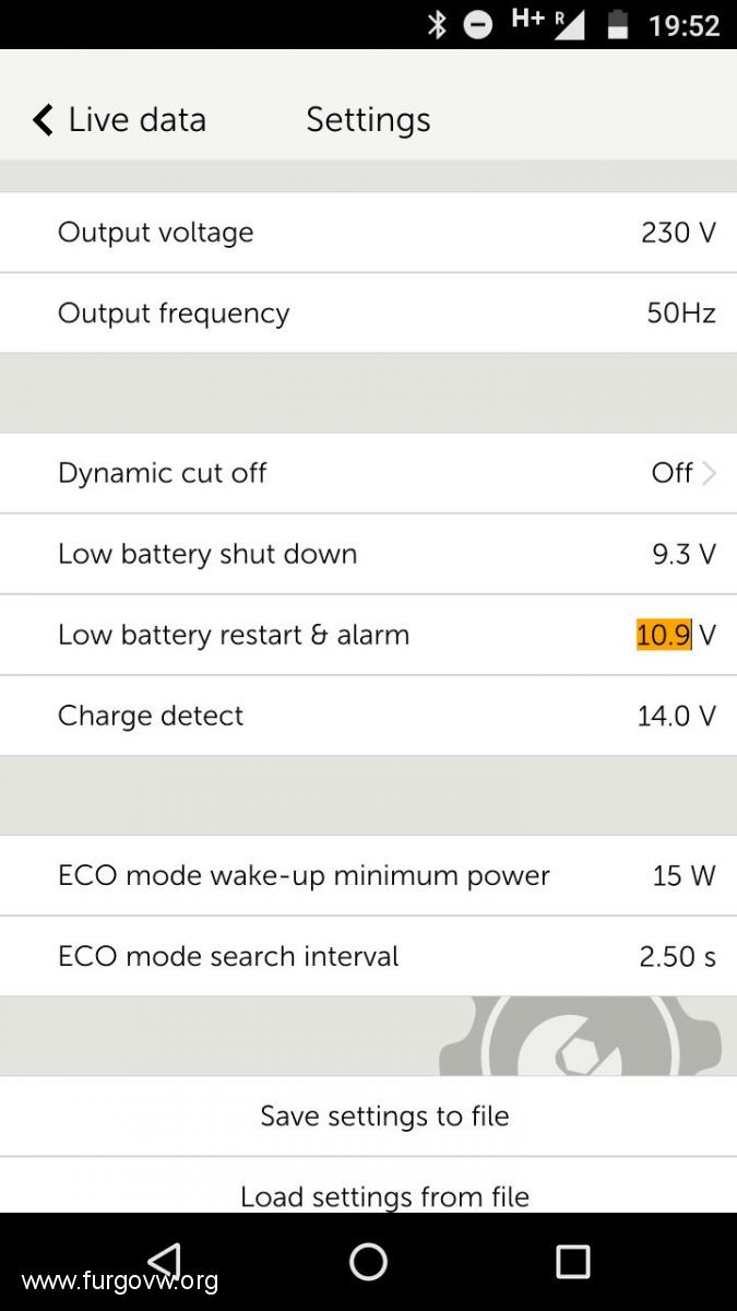

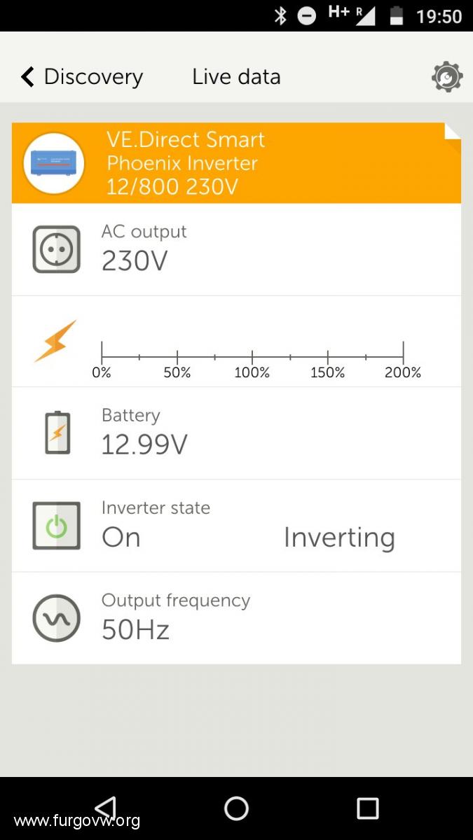

También he tenido tiempo por fin de probar el bluetooth de los dispositivos Victron. De momento el menos util pero más fácil.de probar, el inversor. Se puede configurar, actualizar firmware, y ver si estado. Aunque no lo probado la.misma.aplicacion sirve para el.monitor de baterías, el cargador y el regulador. Menudo pijerio

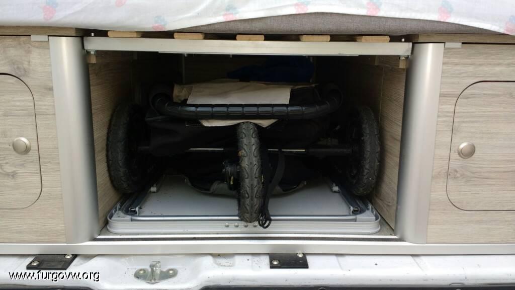

Y os dejo también una foto del garaje. Lisanlor consiguió dejar justo 62cm que son los que necesitaba el carrito del crío sin tener que desmontar las ruedas
