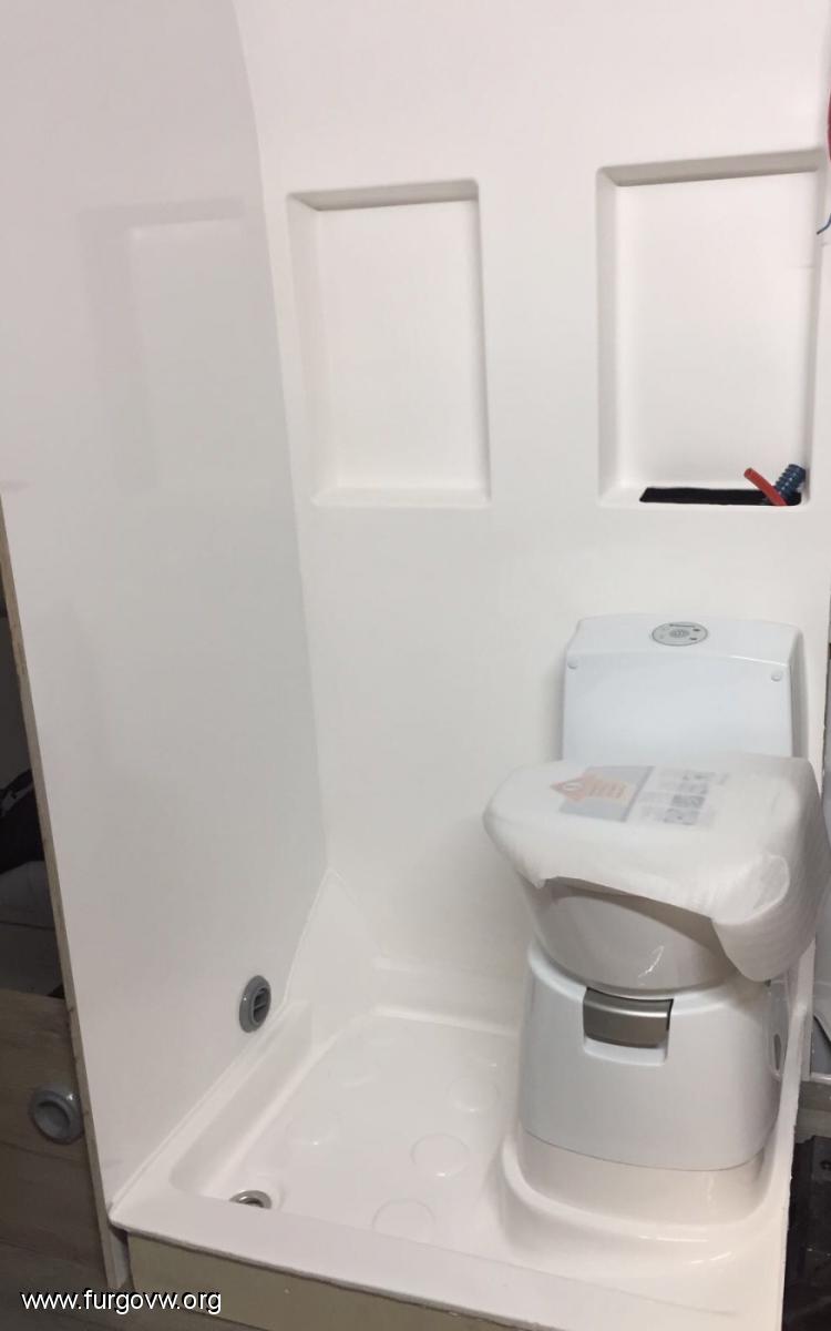

He leido que el baño es buen sitio para secar la ropa, si este es de paredes rigidas y tienes salida de calefaccion a gasoil (aire seco) en el.
pabgarde
Lo de la ropa de nuevo es relativo. Yo hasta que la gente no se gira para mirarme por el olor me pongo la misma ropa Si necesitas calzoncillo limpio todos los días pues no te queda más que lavar, y muy a menudo. Si no quieres ir de camping lo tendrás difícil.
Nosotros llevamos 60 días y solo hemos parado una vez en un camping para poner 3 lavadoras con sus 3 secadoras. El resto hemos ido lavando poco a poco y tendiendo en el baño. Si pones la calefacción por la noche y tienes salida de aire en el baño, se seca en un par de días.

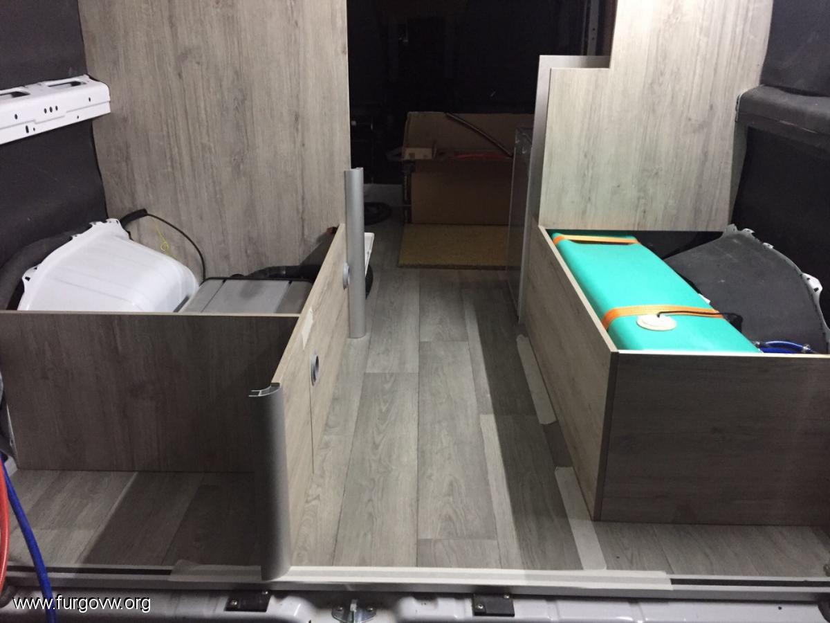

Respecto al colchón la única parte estropeada es justo en la cama inferior en el pasillo, donde te sientas para vestirte, para meterte en la cama, para ponerte de pie y subir a la litera, para tumbarte y hacer de valla mientras el crío juega dentro... En fin la zona que más se usa. Además tengo una salida de calefacción debajo del colchón en esa zona. En el último momento pusimos una tabla en el pasillo para separar el garaje y no nos dimos cuenta de la salida de aire, así que estuve unos cuantos días con la calefacción y esa zona del colchón quemaba. Yo creo que la gomaespuma y el calor no se llevan bien, la espuma no recupera todo lo que debiera y si le sumas que es la zona que más se usa, pues peor.
Por si fuera poco creo que soy su primera camper de lisanlor con somier de lamas y asi el calor afecta mucho más. El colchon hemos puesto lo que siempre pone Lisanlor, D25 y 8cm, pero claramente es insuficiente ahora, en otras sin somier de lamas valía.
Ahora quitamos la puerta del pasillo antes de dormir y estamos pensando como solucionarlo. Pero sigue yendo a peor,así q ir aún sin puerta el calor sigue dando en el colchón.
Según parece a la viscolastica le afecta mucho mas el calor que a la espuma, así que no se que hacer. Me han recomendado espuma HR D45 pero no se, creo que antes hay que solucionar el problema del calor en el colchon, así que vamos a ver qué hacemos...

Tendras que poner una foto cuando puedas de la salida esa porque yo al menos no me he enterado muy bien.
Entonces como funciona la calefaccion a gasoil, como el magnetron de un microondas? ???
Es decir, no tiene regulacion de potencia o va o no va, hasta conseguir la temperatura que uno le marco?
porque si no no se explica ese calor tan exagerado que tira por las salidas, vamos digo yo

A ver tú pones una temperatura y la calefacción intenta alcanzarla (lleva un sensor). Si la pones alta y hace frío, pues tira aire mas caliente que si la pones baja o hace calor.
Independientemente de eso, si sale un chorro de aire caliente en un espacio pequeño como el garaje y está cerrado, te aseguro que el colchón casi quema por debajo. Además al no salir ese aire al habitáculo tarda más en calentar y o bien tira aire mas caliente o bien esta mas tiempo con lo que todo empeora.
Luego te pongo las fotos

Cuando llegando a la furgo con todo mojado, todo va al baño. Y cómo estamos usando mucho la calefacción, pues se seca cuando no sea necesario usarla ya veremos qué pasa...

Es decir el aire que sale caliente quema mas según la temperatura que elijas?
Claro, para eso debería estar el sensor debajo de la cama, es logico que pase eso, solo tienes salidas de aire debajo de la cama y en wc?
p.d. me parece mucho 2 dias para secar la ropa lavada, estando cerrado el wc, metiendo aire caliente seco por abajo, ese calor subiendo y la humedad saliendo por la claraboya del wc...
eltoni
Cita de: pabgarde en Septiembre 23, 2017, 17:53:15 pm
Pues cerrar todas las salidas y dejar solo abierta la del wc, tienes una secadora para todo el año...
