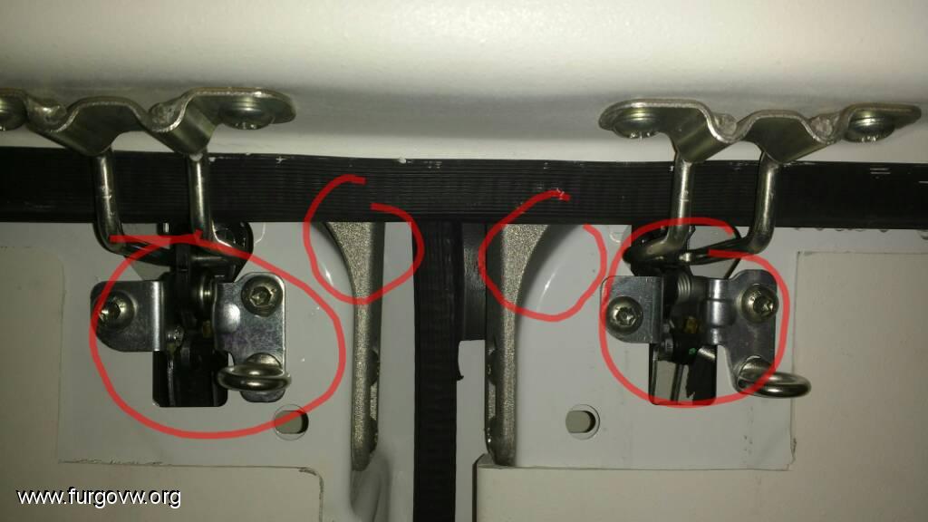

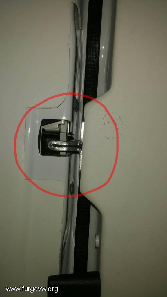

No suele pasar, son puertas y llevan ajustes, pero no es habitual que entre aire. Seguro que regulando los cierres que van arriba y abajo en medio de las puertas traseras está solucionado.
Pues la verdad es que lo dudo. Las puertas están reguladas para que cierren bien, no hay mucho que tocar.
Mira, donde más aire entraba era por dónde he marcado. En concreto en la superior en los dos círculos del medio pequeños, en el hueco que queda entre esa pieza gris y la chapa. No se que regulación tiene eso...
lisanlor
Con esa regulacion consigues hacer que apriete más al cerrar las puertas como dice Tioka. La solución no es del todo correcta. Transitoriamente morderan mejor en las gomas pero perderán su eficacia con el tiempo. Y como contrapartida perderán fuerza los pestillos de cierre sobre todo los superiores. Los pestillos deben cerrar en su justa medida si no con el tiempo sufren por fatiga de materiales. Otro de los puntos placos de las puertas traseras.
La cuestión es mejorar las zonas donde las gomas originales no aprietan por igual. Ese es el punto flaco. Las cinta de espuma de Leroy es muy apañada y eficaz.

Pues habrá que ir agenciandose un poco de espuma para probar, aunque sigo sin ver como ponerla en esos mecanismos... Iremos probando, de momento me apunto todas las ideas.

Entendí que era por la ranura perimetral. La verdad que con 350 km que tenía y los que tiene ahora no debería necesitar mucho ajuste. Si es por las cerraduras ya es otra cosa. Puede que si miras por la cámara trasera vieras al Yetti soplar por las rendijas. Quizás ese fuera el chorro de aire frío.
pabgarde
Cita de: lisanlor en Septiembre 10, 2017, 23:30:19 pm
Eso es, el yeti sopla solo por las cerraduras.  Por el perímetro se nota frío pero no preocupante.

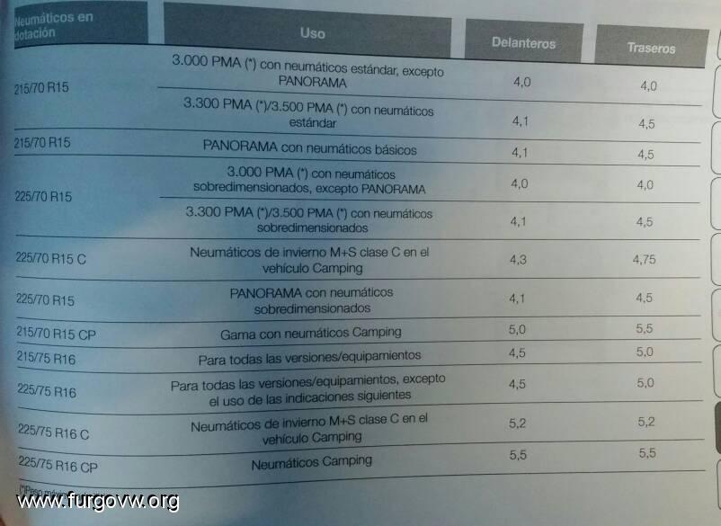

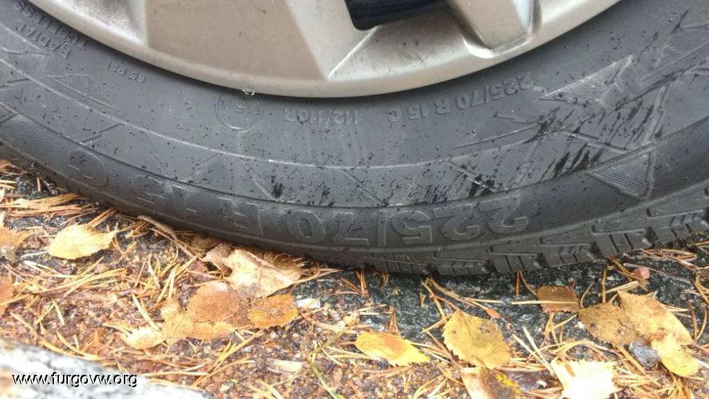

A ver si me echáis una mano...
Ayer me saltó el sensor de presión de los neumáticos (demasiado baja) y al ir a hinchar las ruedas no supe que presión darles.
Mis ruedas son M+S  225/70 R15 C y la presión máxima que pone en la rueda son 65psi (que equivale a 4'5 bares).
Por otro lado en la puerta pone las presiones para ruedas 225/70 R15 (sin la C que pone en la mía) y las presiones que pone son 4'1 delante y 4'5 detrás.
Y al mismo tiempo en el manual pone efectivamente que para las 225/70 R15 (sin la C) es lo que dice la puerta pero para la rueda con la C pone 4'3 delante y 4'75 detrás.
¿Que cojo... tengo que poner?
