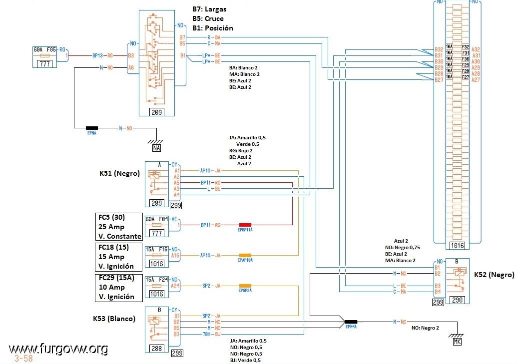

wavs
He estado mirando los esquemas eléctricos pero no veo manera de subir una captura con la resolución suficiente para que se pueda ver.
Para mi centralita, parece que lleva 3 relés que encienden las de cruce directamente de la batería al dar contacto y que al poner las de posición en el mando de luces, desconecta las de cruce de la batería y las vuelve a conectar al sistema normal.
Tengo pendiente hacerlo pero nunca me he puesto ni he mirado bien donde van esos relés ubicados.

wavs
Buenas,
En un rato subo el esquema, que lo he conseguido sacar de un manual de Nissan que tengo y se ve bastante bien. Tengo que añadirle unos comentarios y lo subo.
Básicamente se distinguen dos módulos de confort, del 2001 y 2005. La mía (115cv) lleva el del 2001 y lo que le falta son tres relés intercalados entre el mando de luces y "creo" que el conector gordo que va al lado de la puerta del conductor. Esto no lo puedo asegurar porque aunque en el esquema de nissan sale, en el que tengo de Opel con las ubicaciones no corresponden los nombres....
wavs
Marzo 24, 2017, 13:06:56 pm #13 Ultima modificación: Marzo 27, 2017, 12:06:01 pm por wavs
- Los comentarios en fuente pequeña son los colores y mm2 de los cables según el manual de Opel.
- Los comentarios en fuente grande es la información que he podido deducir del manual de Opel.
- No he conseguido ver en ningún sitio los Amperios que tienen que tener los relés.
- El bloque 1016 es la caja de fusibles de la puerta del conductor.
Ah!, se me olvidaba, la mía tampoco trae instalación aunque en la bandeja esa si tenía todo el cableado de los antinieblas delanteros y sólo tuve que poner el relé.
Josefito
A ver, ya me preparado un circuito paralelo y funciona cuando pongo posición, me hace falta una corriente después de ignición, donde está en la furgo? Y voy probando y os digo...
