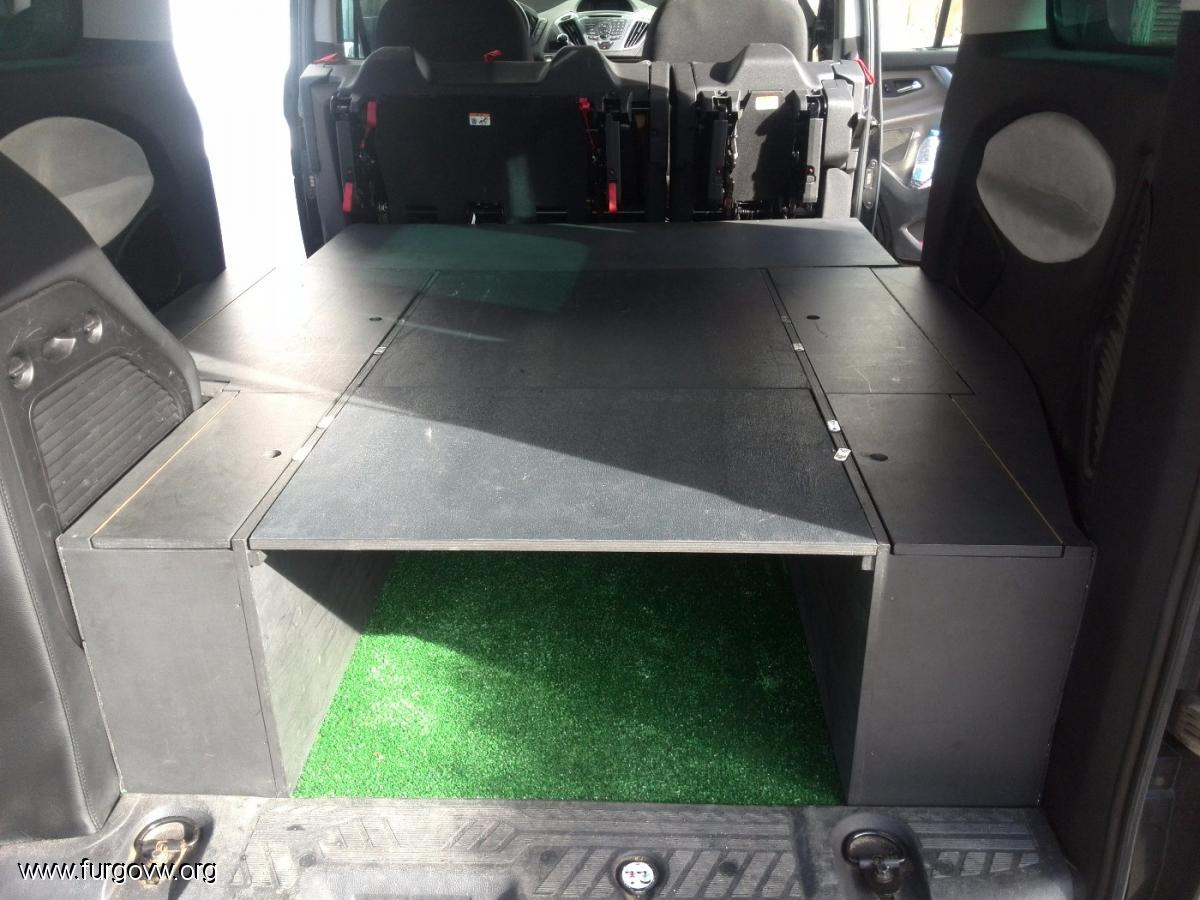

hace mucho tiempo que tenía pendiente colgar mis manualidades de la furgo jejeje, ya que he tomado muchas ideas del foro y me parece justo.

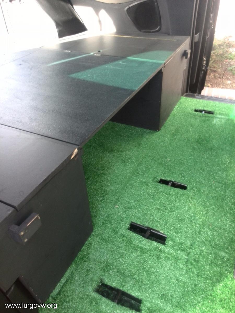

Ayer vi un video de unos módulos quita y pon que han sacado para esta furgo. la verdad es que son muy bonitos, pero les veo algunas pegas, y por eso quiero compartir mi trabajo, explicar como lo he hecho y decir que no tengo ni idea de cortar madera, es la primera vez que hago estas cosas.
además de las fotos, voy a explicar porqué está hecho así:

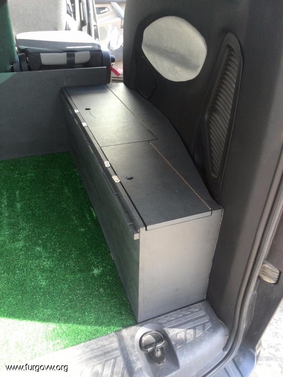

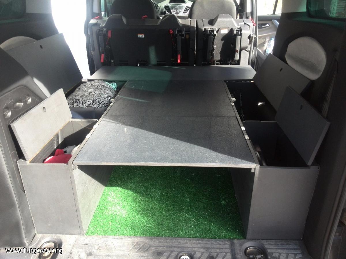

- los arcones son más bajos de lo normal (vw, o los de quita y pon), para poder sentarte en ellos sin tocar al techo con la cabeza. por suerte la ford es una furgo que los asientos se abaten, no sólo se pliegan como la vw, lo que nos permite ganar mucho espacio sin desmontarlos, y no tener que dormir sobre los asientos a una altura muy elevada. los he adaptado al aire acondicionado trasero que está en la parte izquierda trasera.

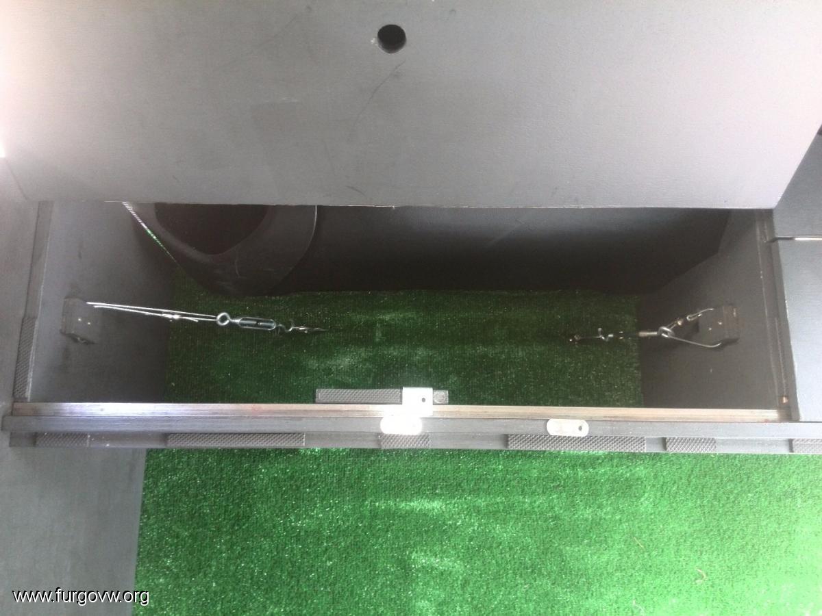

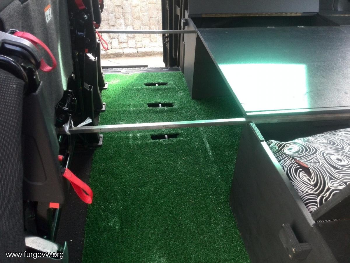

-van con tensores en las guias de la tercera fila de asientos, con lo que al no ser nada fijo tampoco hay que homologar nada, como los de quita y pon:

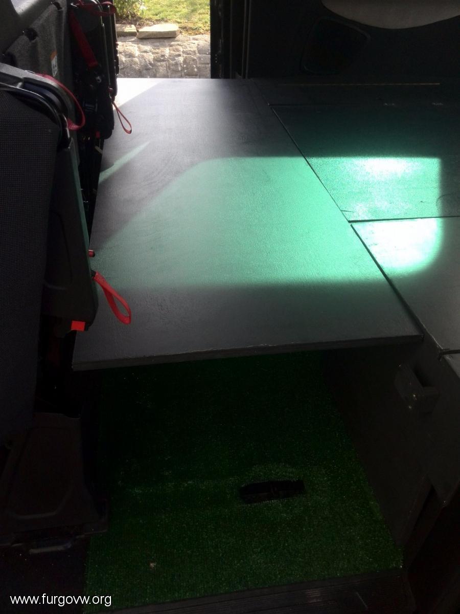

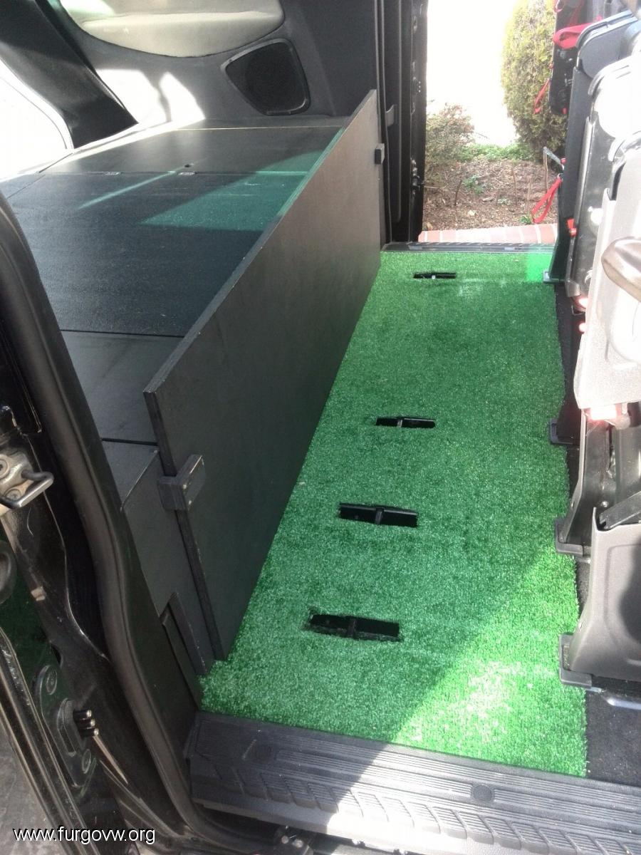

-Entre la segunda fila y los arcones he puesto una tabla de 50cm:

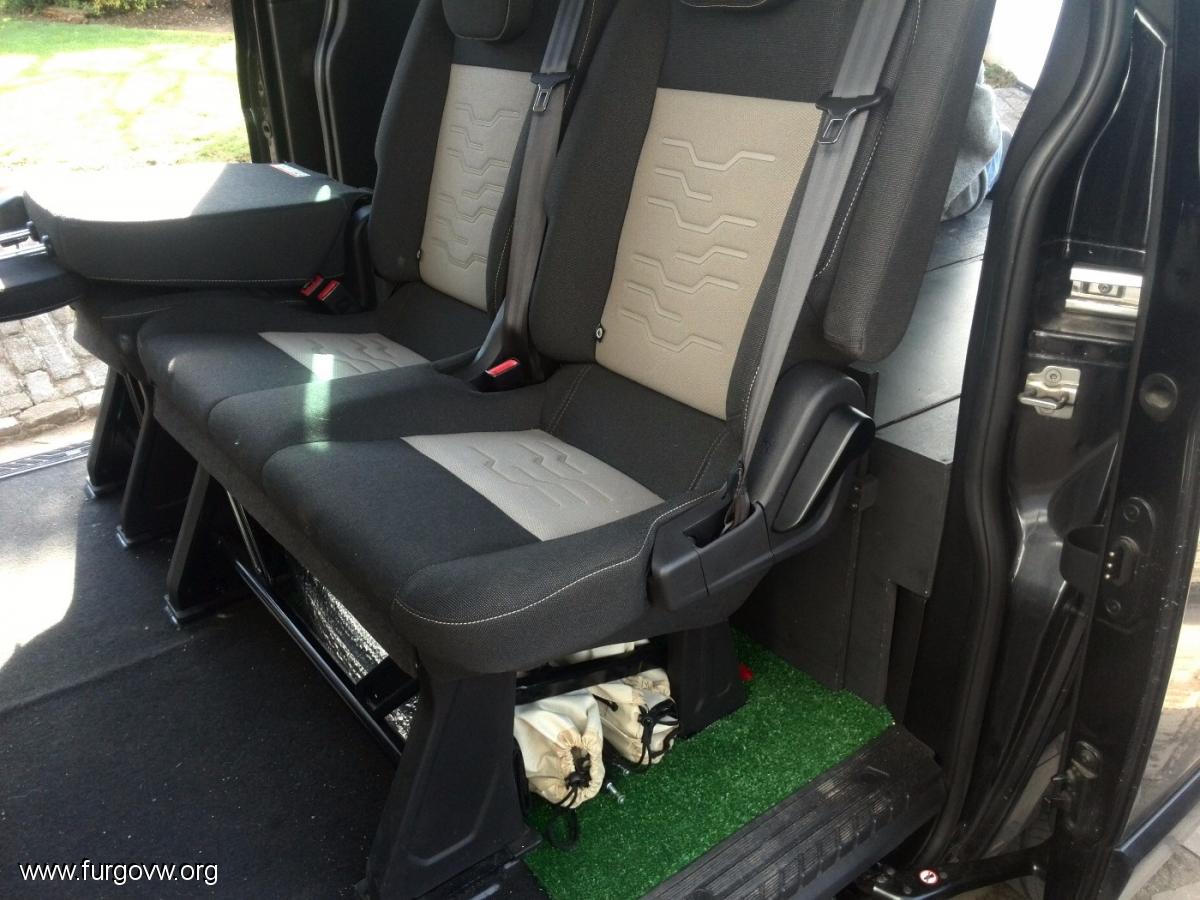

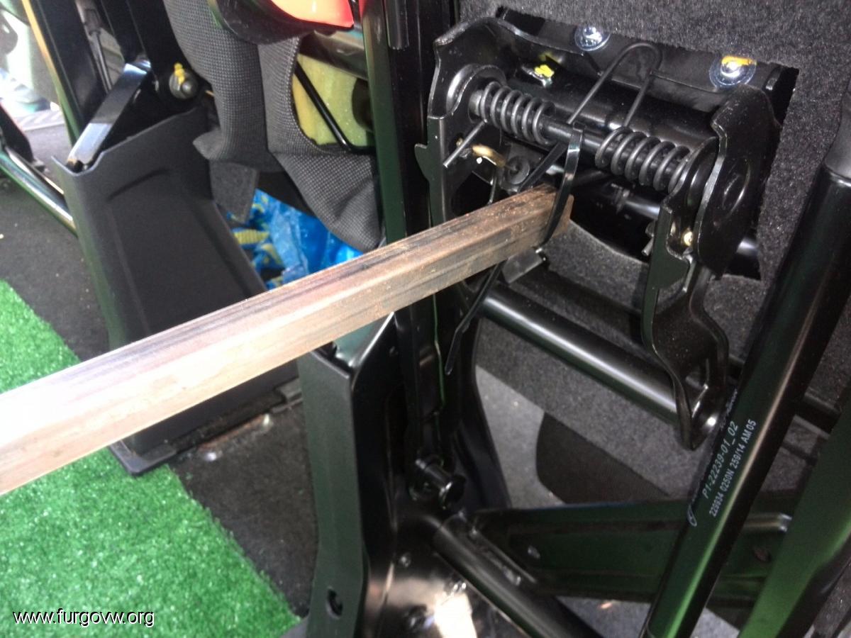

- para montar la cama abato los asientos y quito la madera de extensión, de los arcones salen unas varillas que quedan sujetas en los asientos abatidos. de momento a lo cutre, con una brida jejeje lo tengo que perfeccionar.
de esta forma consigo una cama de casi 180x140. En los pies hay un trozo de 1,25cm. el colchón lo tengo partido en tres piezas de 60, 2 de 140cm y una de 125cm para la parte de los pies. se pegan con velcro. me lo hicieron así.
El colchón es de10 cm de grosor, 3cm de viscoelástica y 7 de espuma hr de densidad de 30. se duerme bien no, lo siguiente.

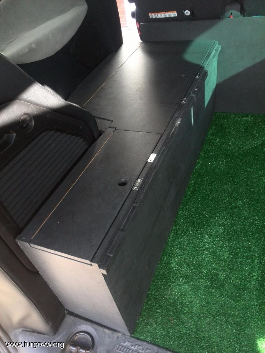

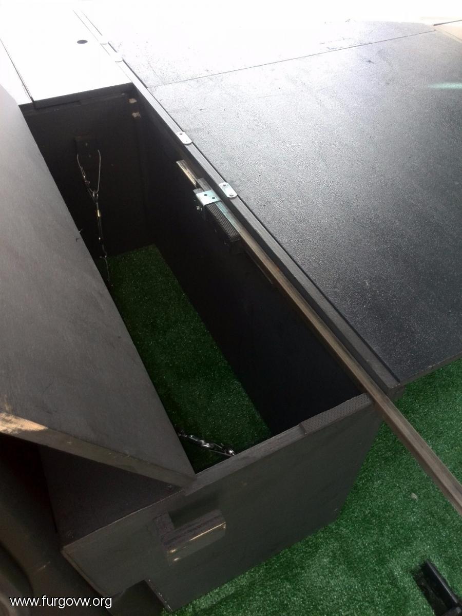

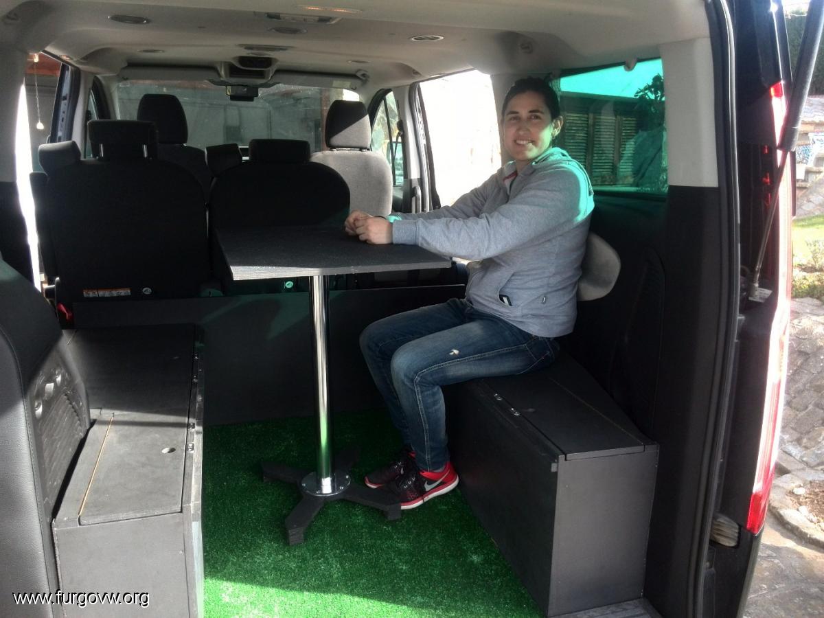

luego he puesto unos soporte para utilizar una de las tablas centrales como mesa. como en los barcos. y me puedo sentar en los arcones.

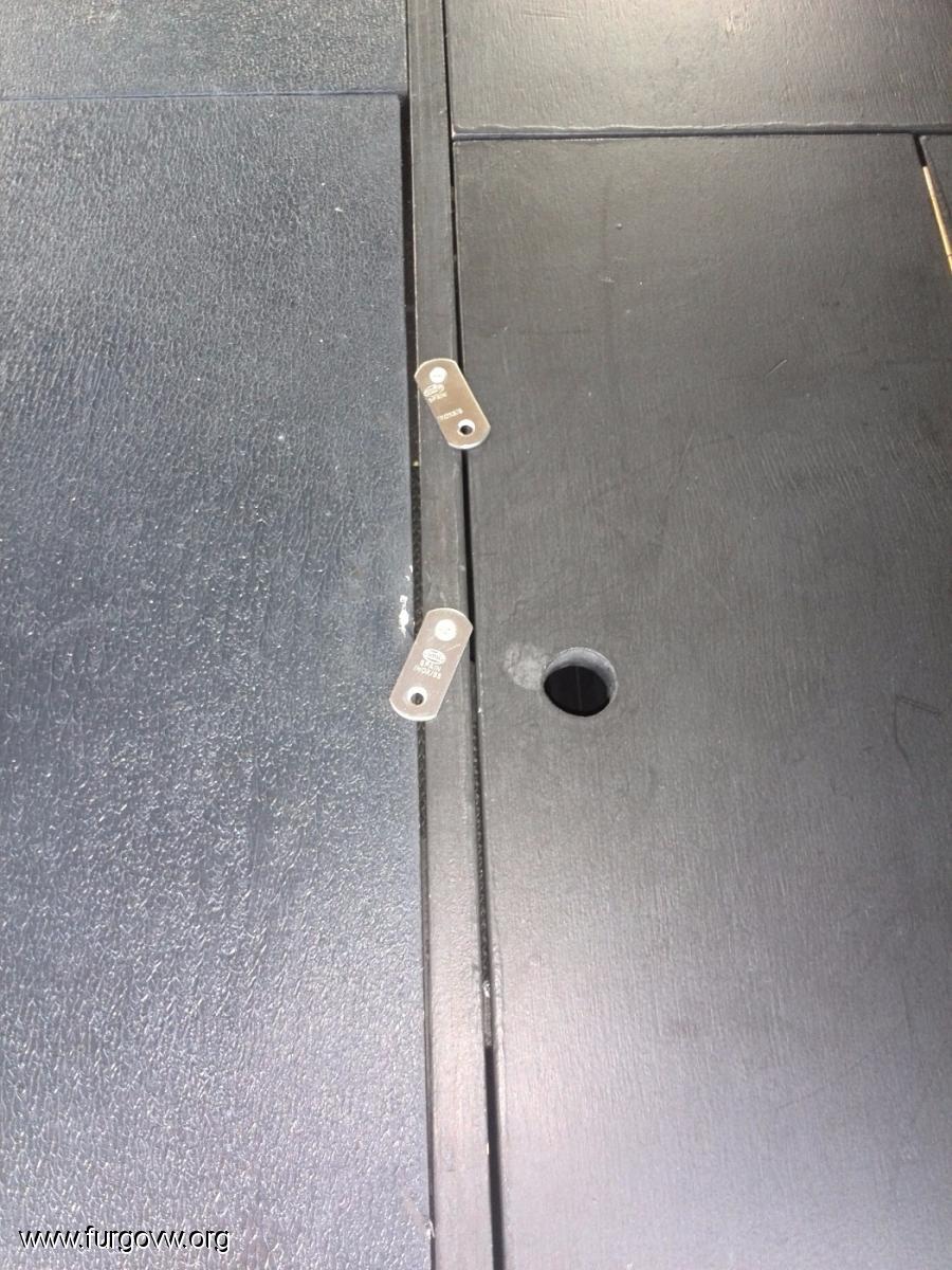

Las maderas centrales las he puesto que se levantan solas. de esta forma te evitas tener que abrir el portón y sacarlas por el rail. unos cierres simples hacen que no se muevan nada de nada.
He utilizado contrachapado marino del aki. 3 paneles creo que a 65€ el panel. resistente al agua, poco pesado y muy resistente. nada de DM o conglomerado.
bueno de momento eso es todo. una idea más para hacerte tu brico.

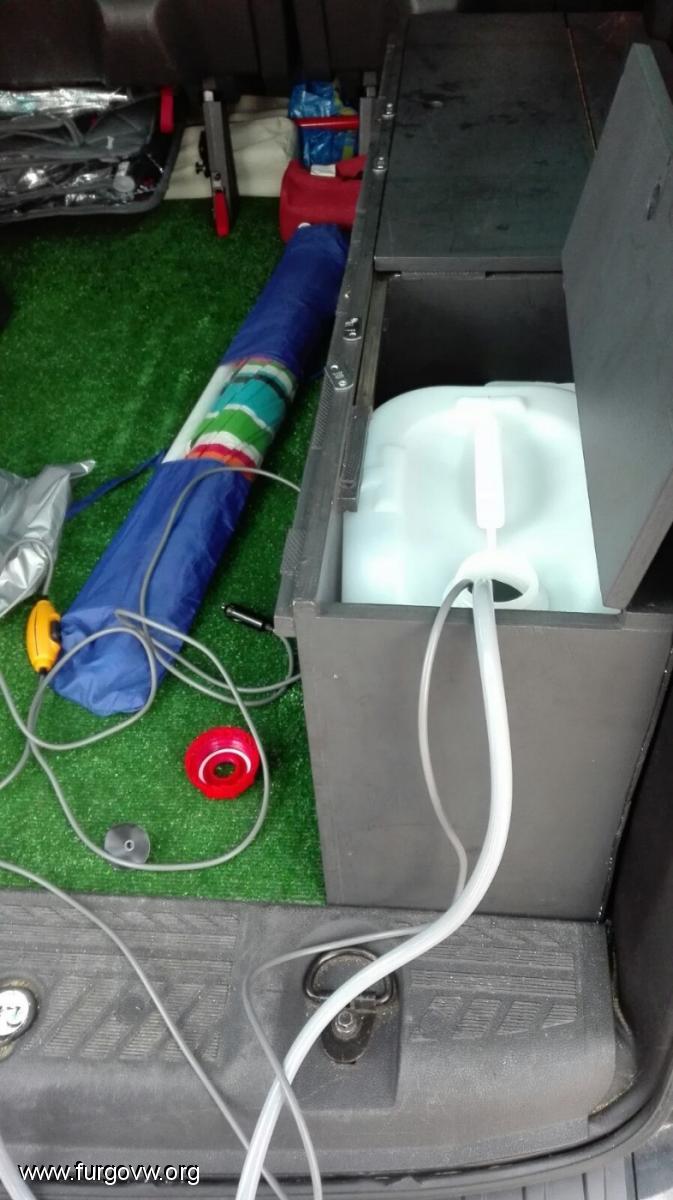

He añadido las bases giratorias y un deposito de agua para la ducha :)
Y aquí salgo haciendo el chorra simulando la ducha jajajaj
