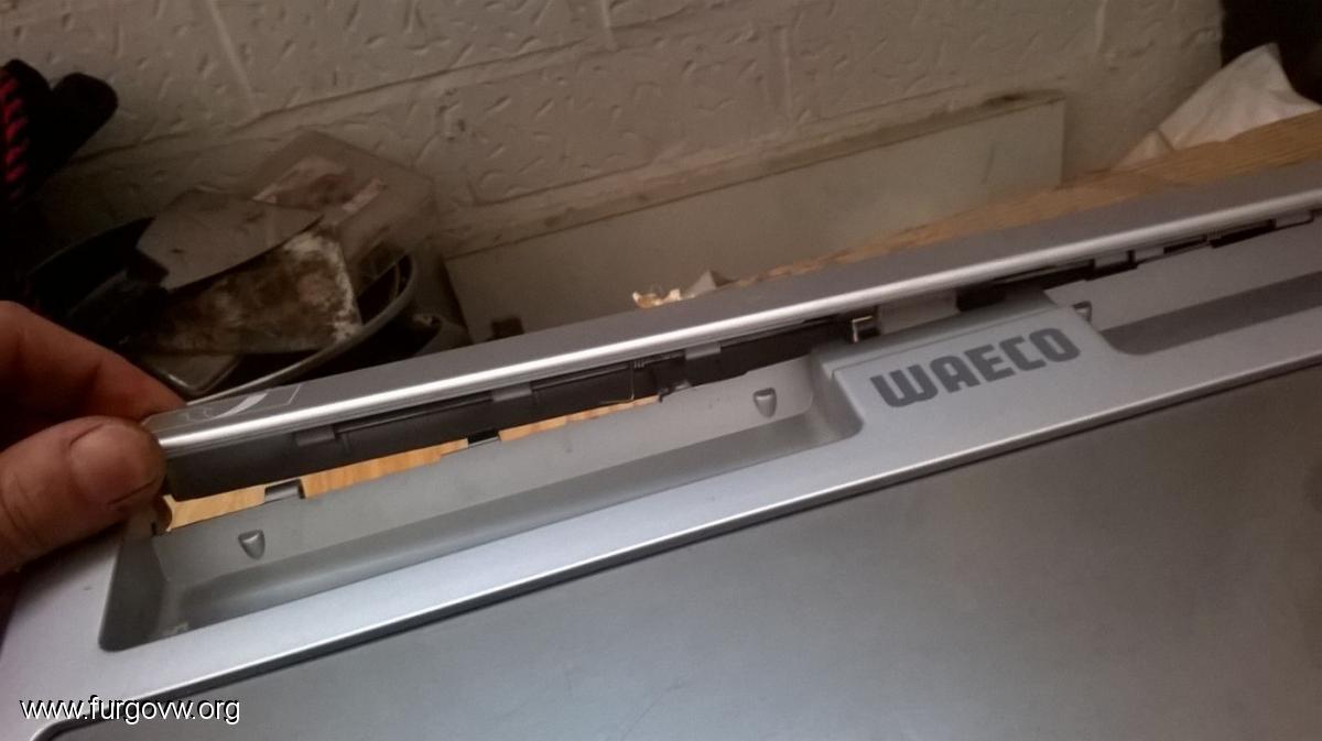

Hola, estoy intentando desmontar el tirador de mi nevera pero no me atrevo a forzarla. Alguien sabe como se puede hacer? Un saludo
paco27556
Pues resulta que algún amigo bestia pegó tal tirón que ha reventado las piezas que encajan el eje del pasador. Si consigo desmontarlo intentaré apañarlo, si no lo consigo me tocará pedir repuesto...
paco27556
Bueno, esta tarde con la ayuda de un amigo, he conseguido meter el eje hasta el final y pillar el único enganche que queda sano, pues los otros están reventados. Lo ideal sería poder cambiar el tirador completo, pero mientras funcione no lo tocaré...

gracias, no habia descubierto el pasador hasta el otro dia, creia que tendira que desmontar la puerta, pero se habia corrido hasta salirse, pero sin caerse
