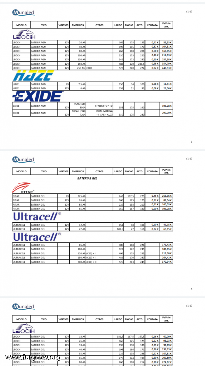

Ya tengo la nevera, y ahora quiero montar la segunda batería , el mismo que me vendió la nevera también vende baterías y me ha pasado sus tarifas
Que tal lo veis

Pues no lo veo.... .meparto .meparto .meparto
Desde hace un tiempo no se que pasa con el foro, unas fotos las veo, y otras no, deben de ser las que se suben a traves del foro.

maelle08
En la imagen es precio tarifa , el me hace un 35% en todas las baterías , me saldría mas barata que en lukarabaka no
