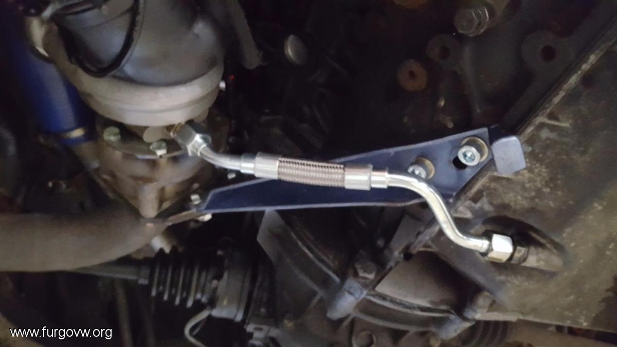

Hola, una imagen vale mas que 1000 palabras.

Gracias susosg y fraski, debo de entender que según la foto (ciertamente una imagen vale más que mil palabras) ¿ el aceite discurrirá sin problemas hasta el carter ya que el turbo queda más alto ? es decir irá por gravedad, ya que no termino de entender lo manifestado por el mecánico de los turbos sobre que al estar al mismo nivel se volvería a estropear.
Que alguien me corrija pero... ¿ el aceite de engrase del turbo no va circulando gracias a la propia bomba del motor y por su impulso llega hasta el carter ?

El turbo y los colectores de la foto son del AAZ, si llevas el turbo y los colectores del JX (es mi caso)entonces queda mas bajo. Pero eso no es un problema, el aceite circula sin problema siempre que la bomba funcione correctamente.

turbo (subido a 0,95 bar) y colectores jx motor tdi  AHU
