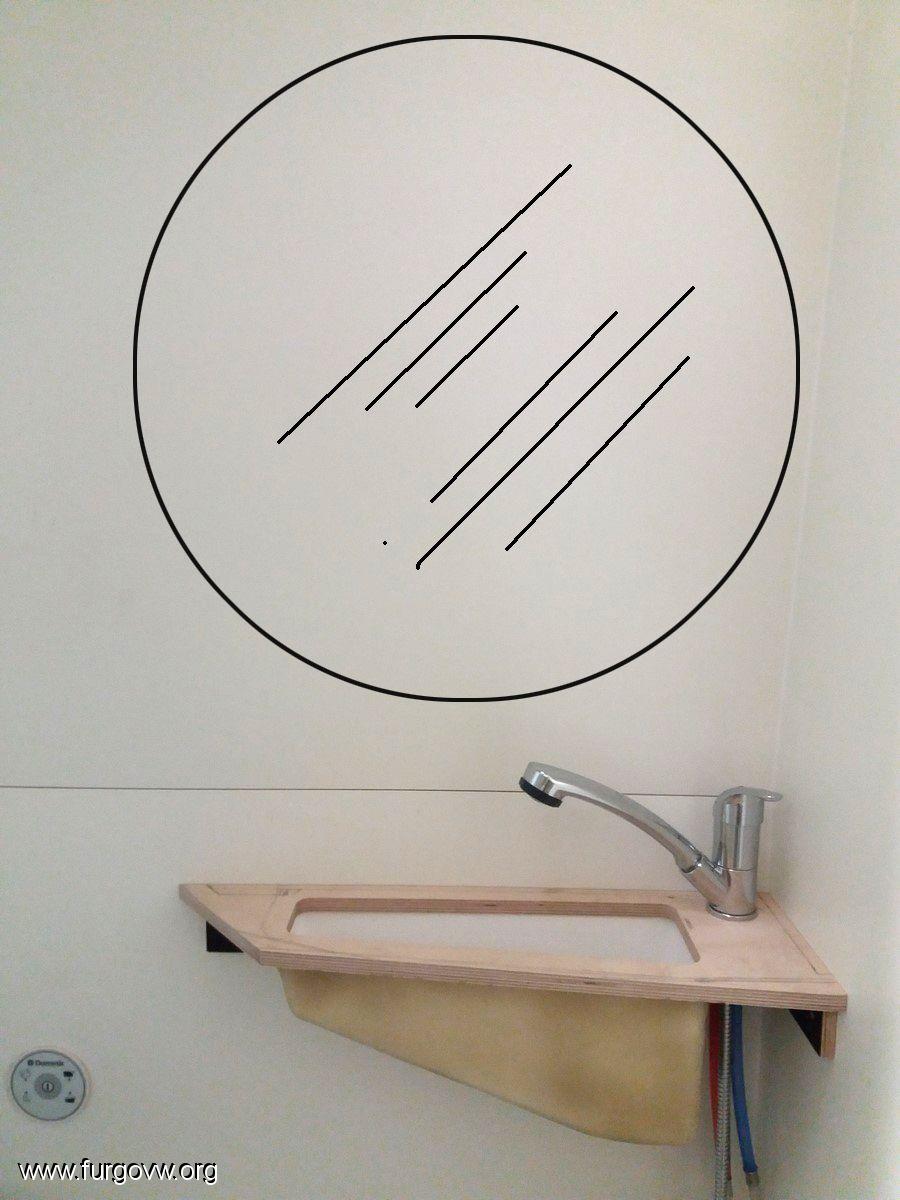

Rematando la última semana
Pica lavabo (que yo en principio no queria) pero Jordi me convenció, es pequeña pero hace la función.

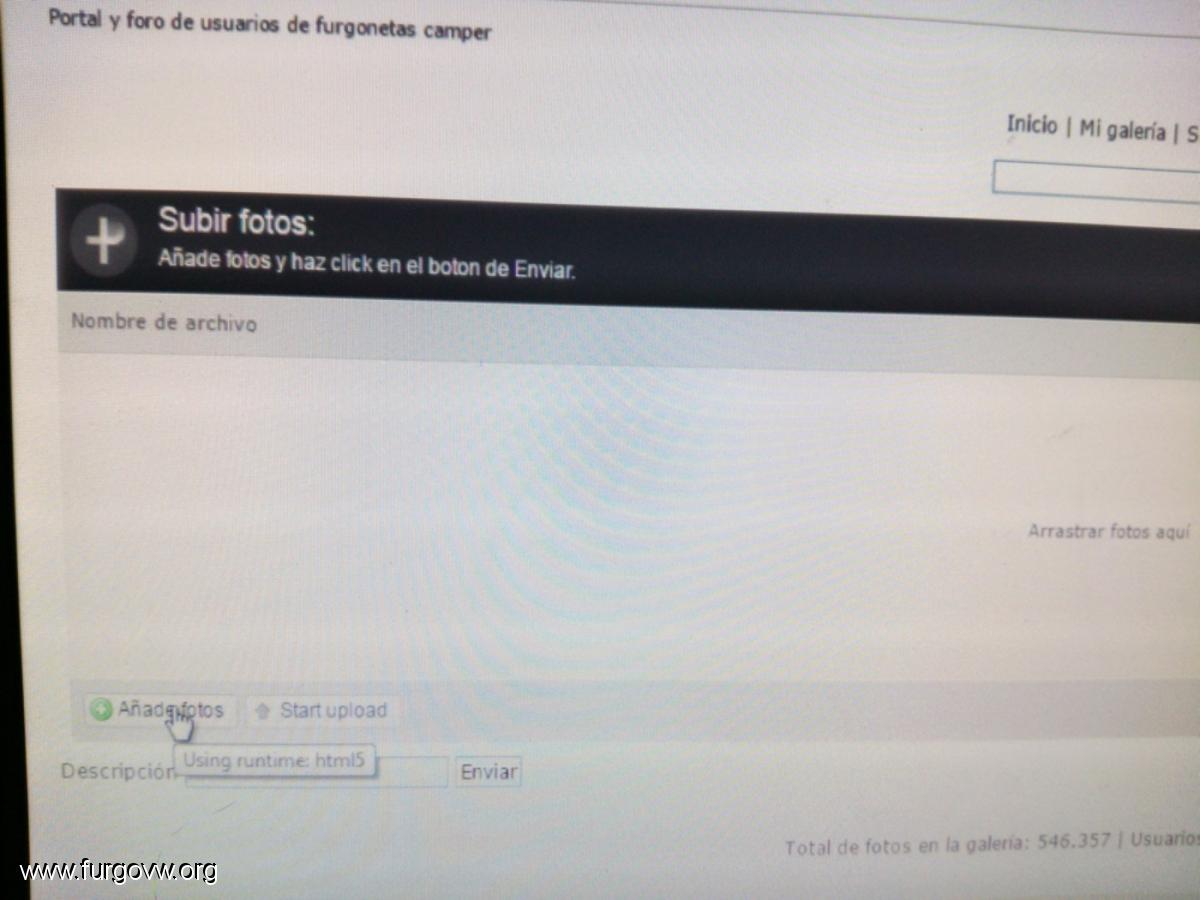

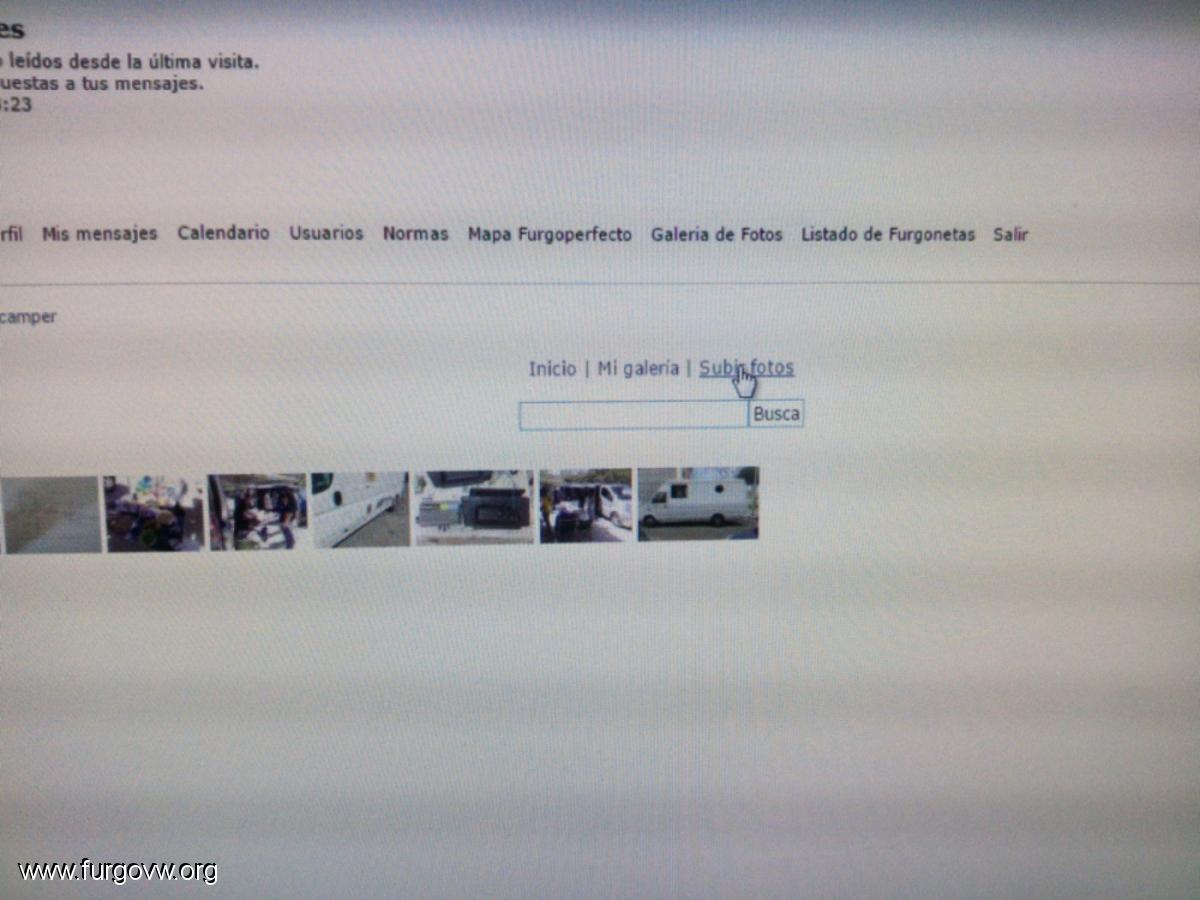

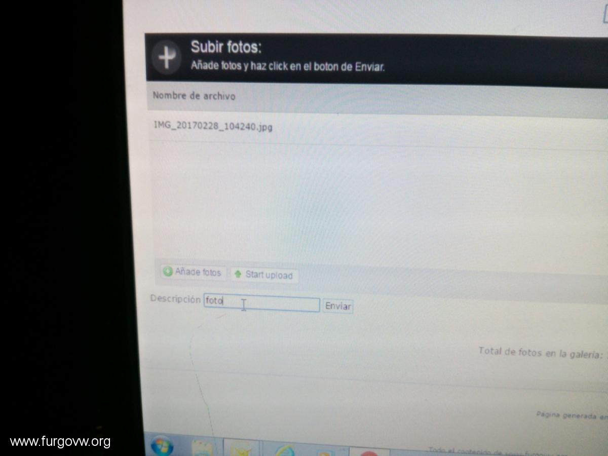

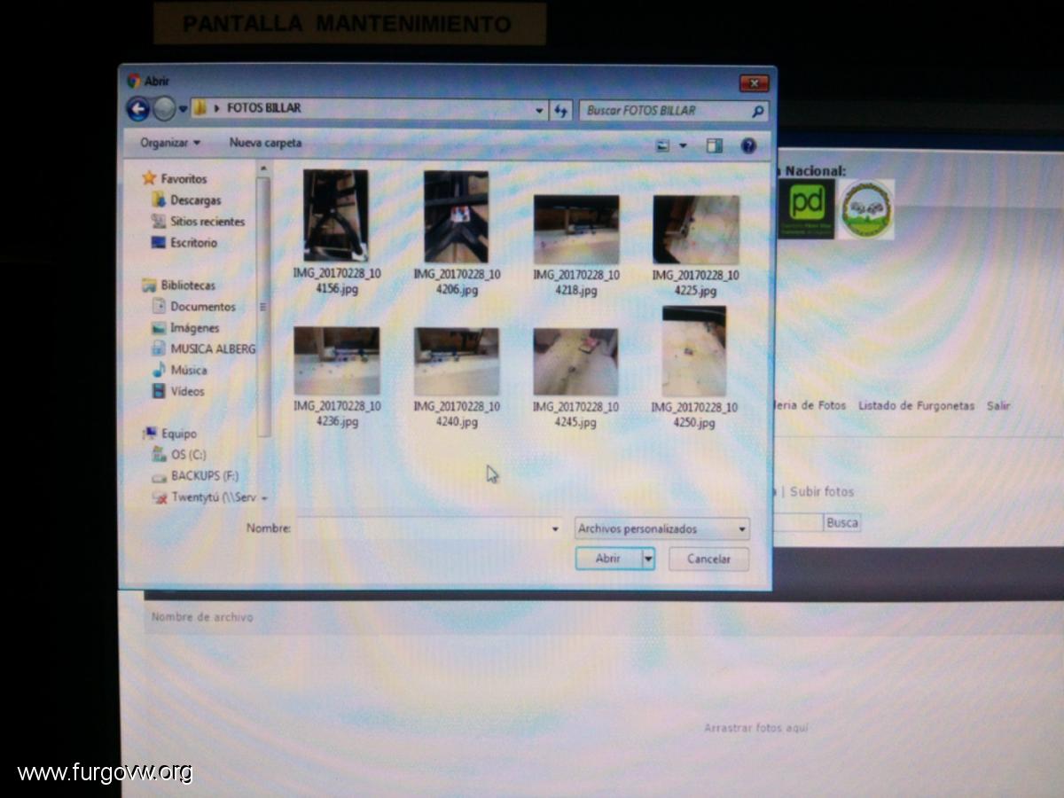

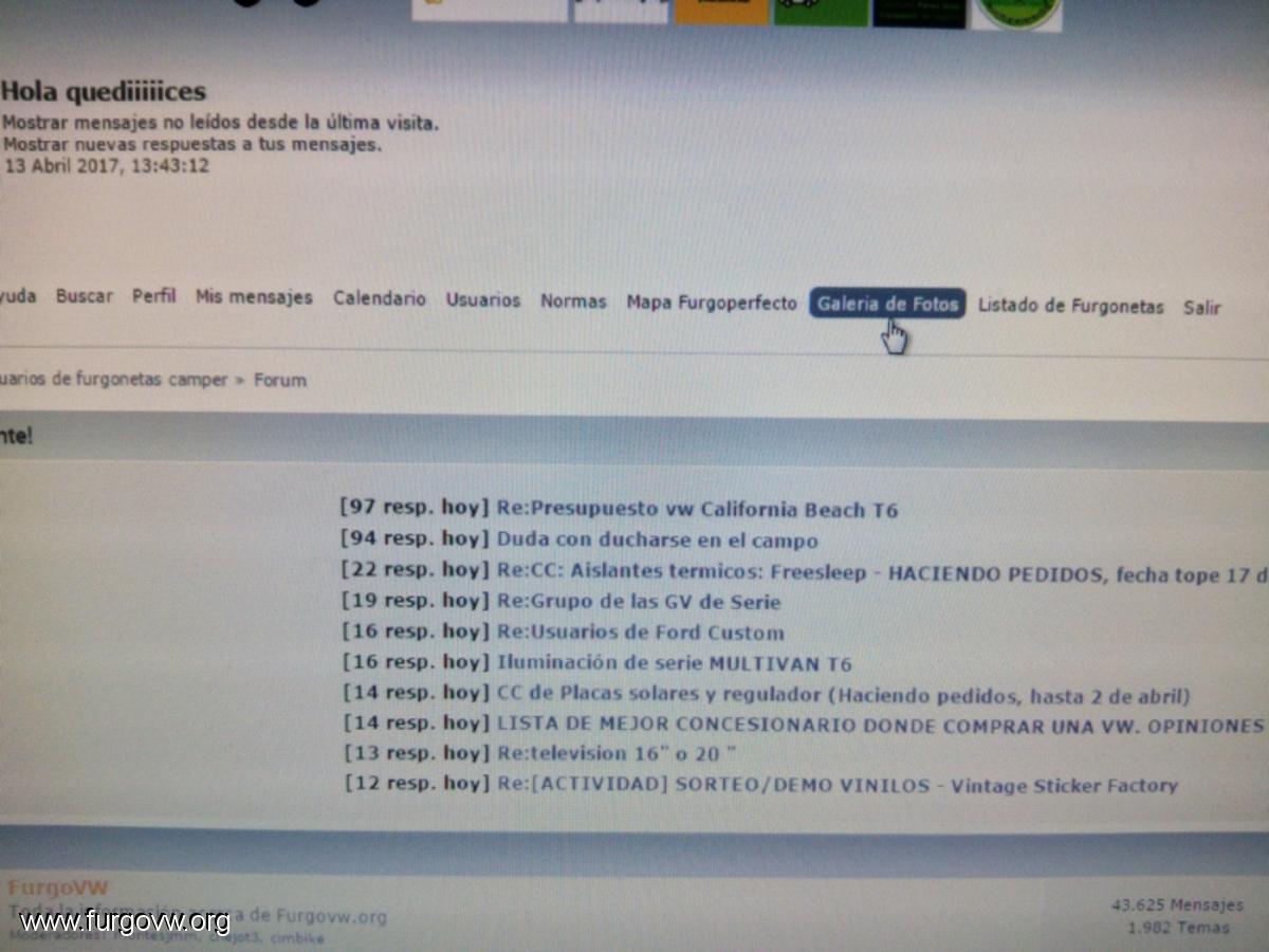

Cita de: yamahero en Abril 20, 2017, 21:58:16 pm
Hola asi lo tengo yo puedo correrlo tanto para delante como para atras o quitarlo completamente y dejar todo ese espacio (q no es poco) para carga.La cama superior solo puedo correrla hacia atras no puedo quitarla no tengo ni idea de como subir fotos sino ..........
sigue estos pasos, es muy sencillo
1. Lo primero pulsa galeria de fotos
2. pulsa subir fotos
3. Ahora pulsa donde pone añadir fotos.
4. deberia abrirse la ventana de carpetas de imagenes de tu pc o en caso de usar el movil te dara la opcion de ir a tu galeria de imagenes
5. selecciona las que quieras y veras que iran apareciendo las seleccionadas.
6. cuando las tengas todas pon un nombre donde pone descripcion.
de esta forma las fotos estaran en tu galeria de imagenes. si depues de eso lo que quieres es publicarlas y no te aclaras dilo y te paso la leccion 2 ;)
