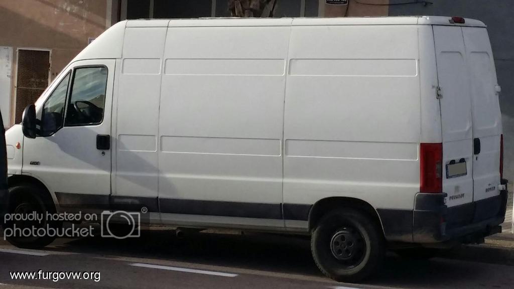

Aqui presento a mi nueva Boxer II 2.8 350LH
Iniciado por palomistico, Febrero 17, 2017, 20:17:14 pm
palomistico
Lo dicho, aquí se presenta mi salto a la GV, vacía completa pero con un a buena alma en forma de motor 2.8 HDI de 127 cv que me tiene que durar muchos años y kilómetros.

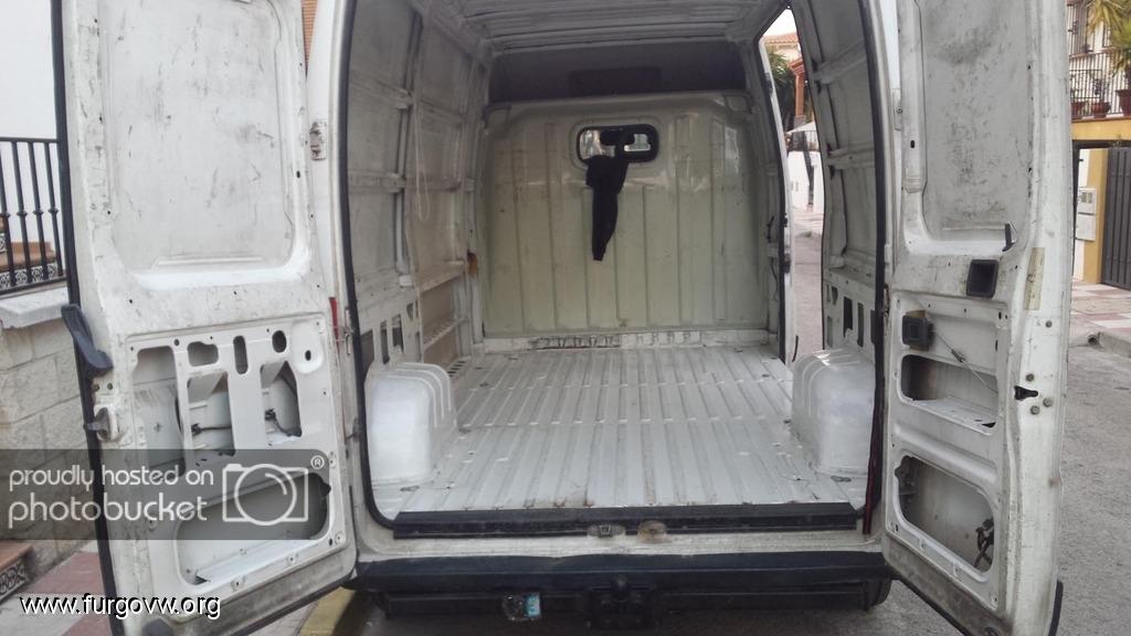

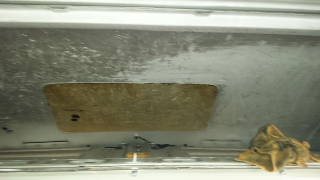

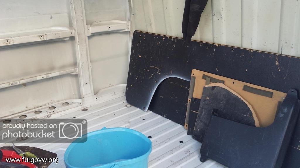

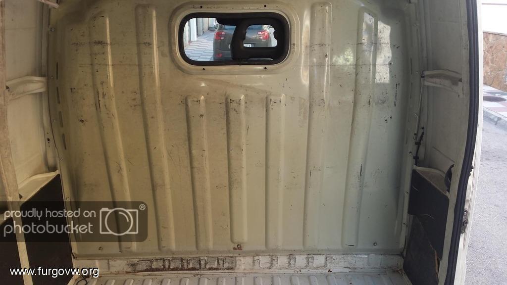

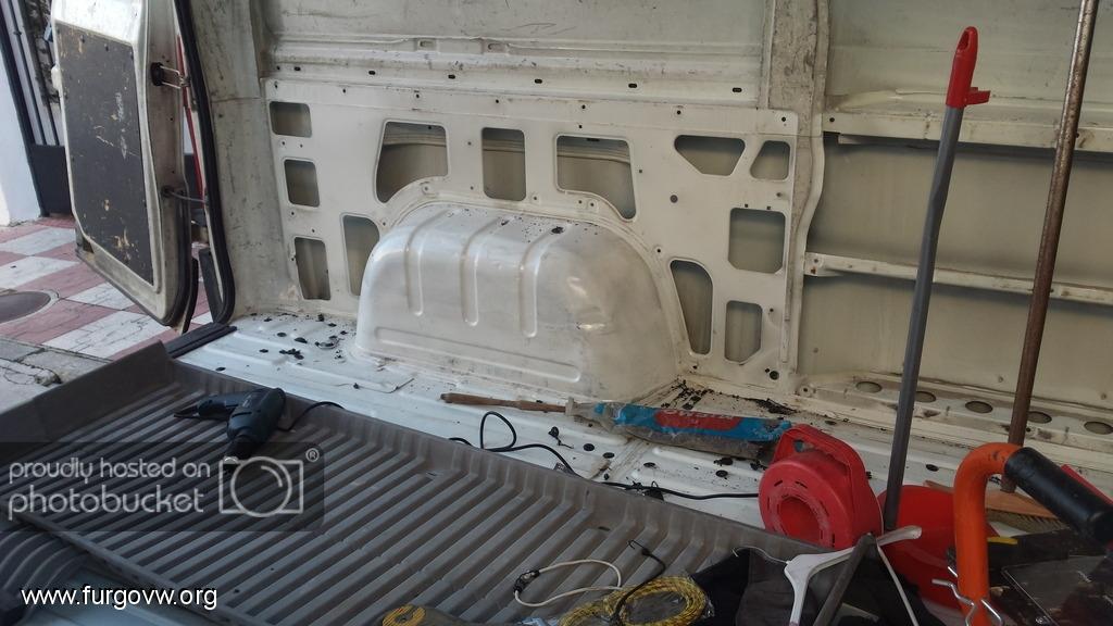

Acabo de empezar con ella y lo primero es quitar el panelado que traia y empezar con la limpieza. Los paneles he tenido que quitarlos a taladro porque no habia manera de quitar las grapas "civilizadamente".
Algo se nota el trapo no??
Y ya quitados los paneles.

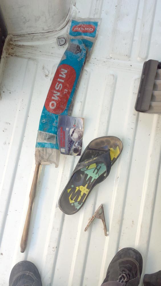

Y quitando los paneles empiezan a salir "regalitos" de los anteriores dueños.

Frontera
Buen bicho te has pillado, si que puedes cambiar la puerta corredera por otra del mismo modelo con ventana (Boxer,  Ducato o Jumper)

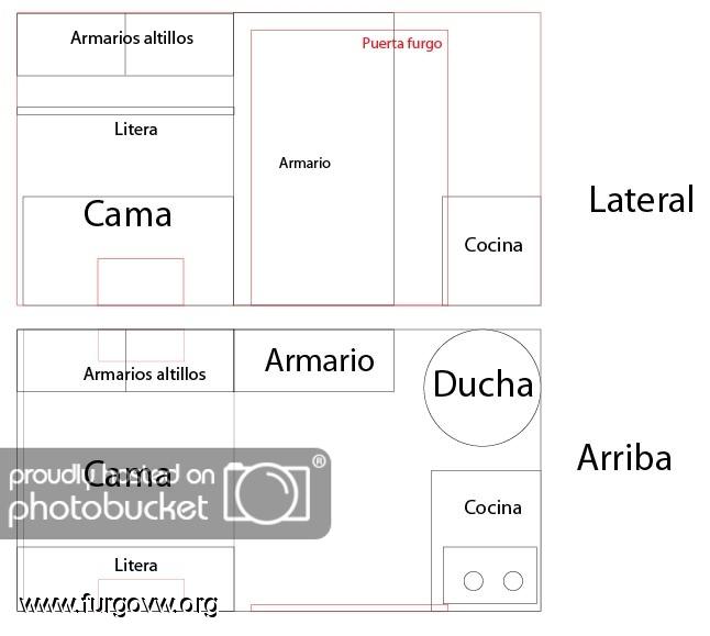

Febrero 19, 2017, 15:54:21 pm #6 Ultima modificación: Febrero 19, 2017, 15:56:42 pm por palomistico
Pues la zona de comedor también sería de quita y pon porque tu no sabes como se mueve mi pequeña y prefiero dejarle sitio para menearse.
Así quedaría (la mesa del salón se cogería a una barra en el mueble de la cocina y con un par de patas):
Y cuando este todo recogido seria así(vista desde arriba y desde el lateral de la puerta con el morro de la furgo a la derecha):
Y la ducha estaría solo en el caso que nos tuviéramos que duchar, que en mi caso es una vez al mes haga o no haga falta  .meparto .meparto

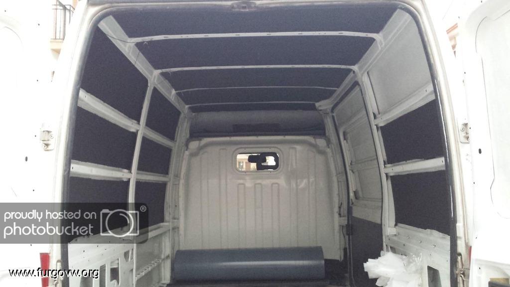

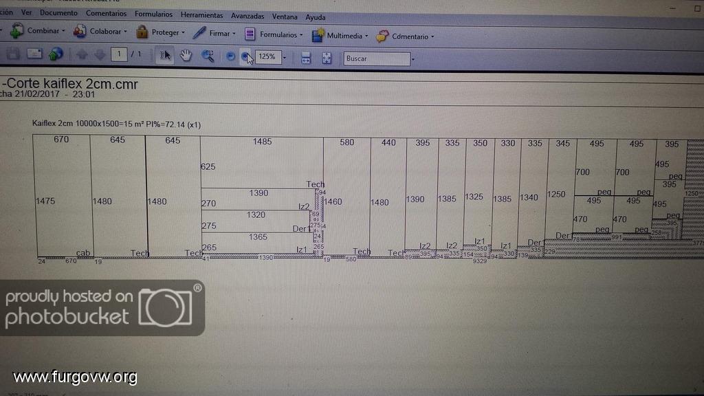

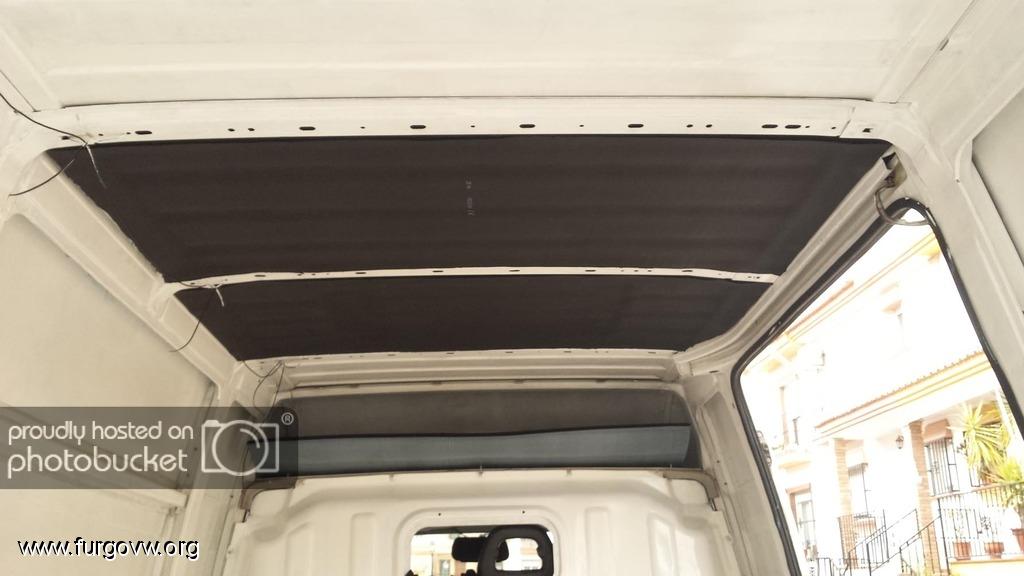

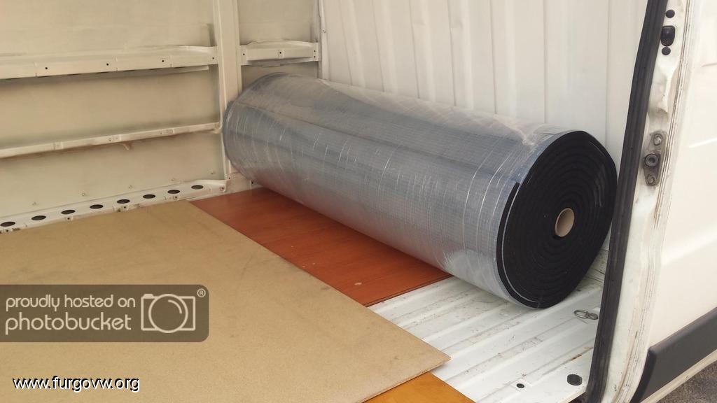

Pues ayer termine la pintura y hoy tocaba aislar asi que me puse el programita este de corte de tableros para aprovechar el Kaiflex y mira tu que bien me ha aprovechado el rollo (Falta puerta lateral, suelo y puertas traseras) he metido hasta el techo de la cabina.
Luego había que meter los 15 metros cuadrados del aislante en la furgo para a la vez que corto voy pegando en su sitio y así viendo los avances se va más rapido.
Mido y corto con el cutter el primer trozo y mira que mala suerte que ese solo no puedo ponerlo porque es la parte que va en la cabina que al ser curvo y estar encima del techo será mejor que me ayude mi mujercita, asi que corto el segundo deseando pegarlo para ver como va esto, así que lo corto y me dispongo a pegarlo con cuidado porque ya había leído que esto peaba bastante así que lo presento y lo pego, quitando poco a poco el papel de atras como recomendaban y ya está pegado el primero y antes de darme cuenta ya he cortado el segundo y lo he puesto,  .palmas leche que rápido y facil se pone esto.
Así que en hora y media me he hecho casi toda la furgo pero se ha despertado la peque y a salir de paseo con la bici y  a Lolo nuestro perro.
Así lo he dejado:
Mañana más.

Argui1
Has arrancado con ganas.  .palmas
Normalmente los agujeros para las claraboyas se hacen antes de colocar el kaiflex.
Te tocará despegar mas adelante la zona donde las pongas. Y dicen que el kaiflex cuesta un poco.
Lukiluc
Que programa es ese de corte de tableros.?
Y ya me quedo por aquí que tiene buena pinta.
palomistico
Marzo 02, 2017, 09:42:50 am #12 Ultima modificación: Marzo 02, 2017, 09:45:11 am por palomistico
Cita de: Argui1 en Febrero 23, 2017, 00:13:20 am
Tranquilo se que hace antes pero al hacer los agujeros y cortar la chapa también se cortará el kaiflex con la caladora y así ya puedo ir usando la furgo para dormir en ella cuando curro ya que todavía hace frio.
Cita de: Lukiluc en Marzo 01, 2017, 22:42:00 pm
Pues el programa es el Cutmaster 2D pro te lo descargas y lo instalas y le metes el tamaño de los tableros que tienes y el tamaño de cada uno de los trozos de madera que necesitarás para hacer los muebles (en este caso yo lo he usado para el aislante) y te hace un dibujo con los cortes que tienes que hacer para aprovechar al máximo el tablero o lo que quieras cortar. Esa información al igual que la de la pintura  a usar la he sacado de este blog http://www.viajeropedia.com/proyecto-equipar-una-furgoneta-paso-a-paso/ que desde aquí le agradezco su tiempo de mostrar todo lo que hizo.
