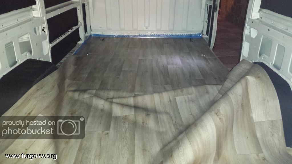

Bueno pues listo ya esta limpio y pintado el suelo y en un rato salgo a por el suelo que al final va a ser contrachapado marino de 15mm que me sale a 30€ el tablero que creo que no está mal, a ver que me salen los cortes...
Pues el suelo estaba así:
Y ahora se ha quedado así:
Mucho mejor  .palmas .palmas

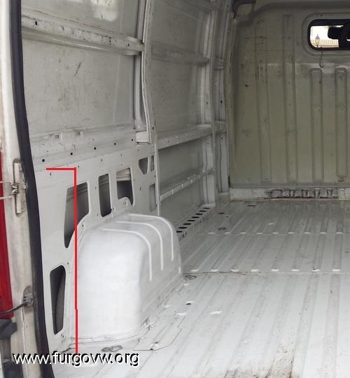

ya que la tienes así desnuda me podrías medir la distancia desde el suela a la primera viga horizontal a la altura de las ruedas traseras?

A que medida te refieres? Del suelo a la primera viga donde terminan los huecos que hay encima de la rueda o a la siguiente?

Marzo 02, 2017, 22:38:08 pm #19 Ultima modificación: Marzo 02, 2017, 22:40:39 pm por frontera
Me refiero a esta...

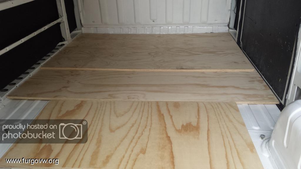

Pues la medida que me pides son 62 cm medidos desde lo alto de los nervios que hay en el suelo y ya he recogido el contrachapado y han sido 30€ el panel,( lo malo es que solo le quedaban 2 paneles y me hacen falta tres  .lengua2) y los cortes me los han hecho gratis  .palmas solo era uno a 179 y otro a 180.
Hasta finales de la semana que viene no le llegan más paneles asi que a esperar tocan.
Fotillo de los paneles ya cortados:

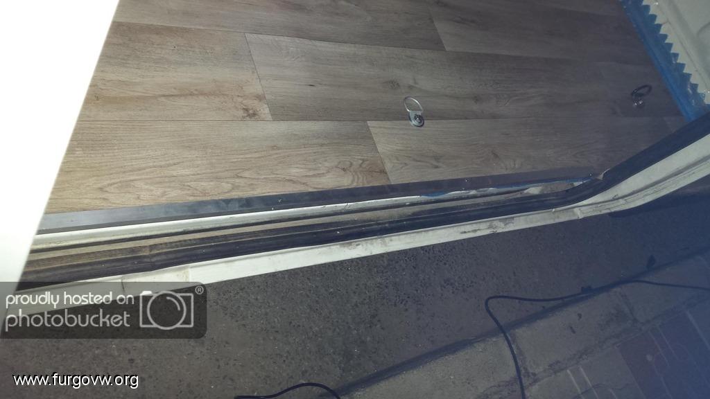

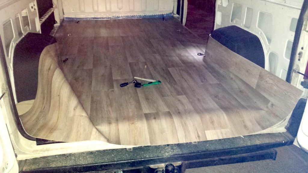

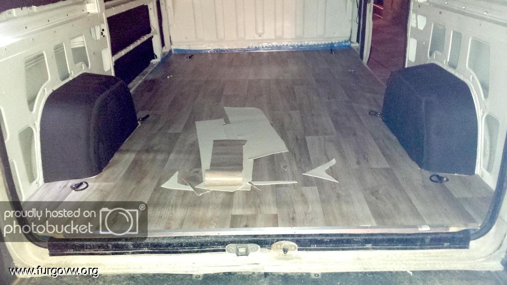

Bueno pues hoy le he dado un buen apreton al suelo, vamos que ya está terminado con el contrachapado marino de base sujeto al suelo en los puntos de anclaje de carga manteniendo las argollas y luego encima un suelo vinilico imitacion a madera que ha quedado de lo más molón y es comodo.
Empezamos la instalación.
Los sujeto con perfiles planos de aluminio y en la puerta lateral y trasera perfil en L para proteger el escalón.
Ya con los pasos de rueda aislados.
Y ya terminado con el perfil trasero.
A mi mujer y a mi niña de 2 años le ha encantado, la peque lo llama el "Coche-camión"  .meparto .meparto
Ya va quedando menos

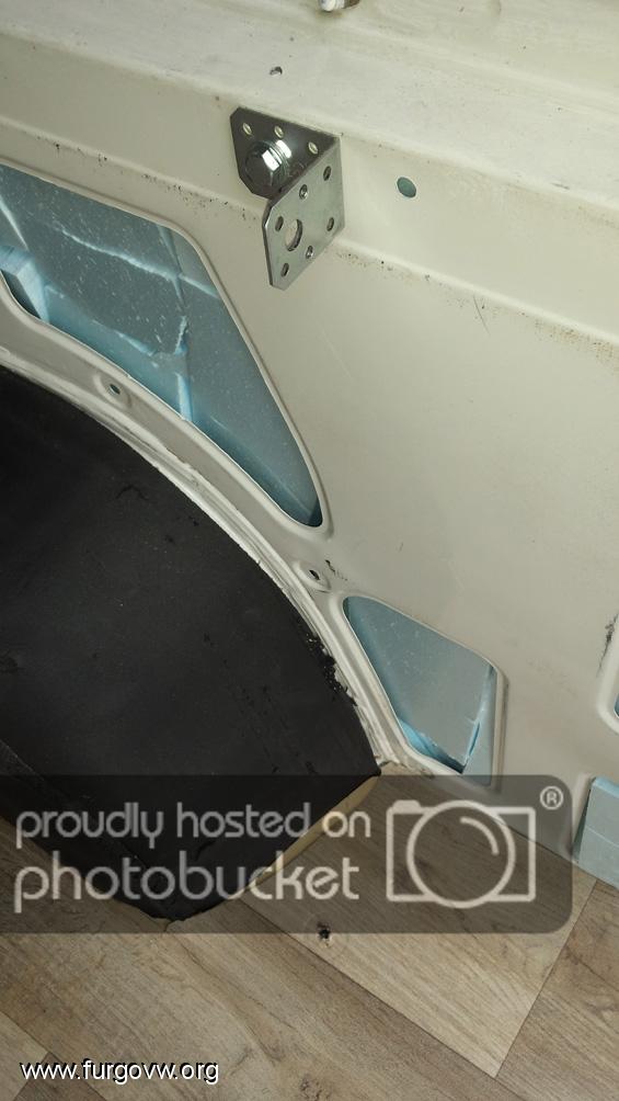

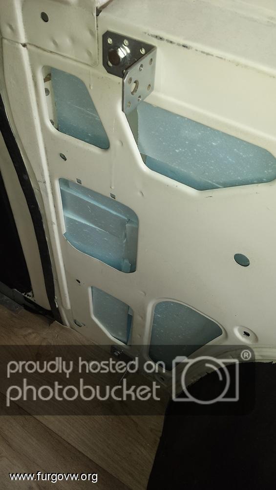

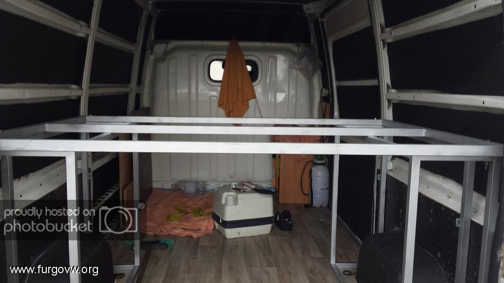

Al final he encontrado un herrero BBB que me ha hecho lo que tenia en mente, una estructura sobre la que montar un mueble alto lateral y parte dela cama y mi mujer que me convenció de que hiciéramos las dos estructuras laterales para hacer de soporte seguro a la estructura.
Y aquí las fotos.

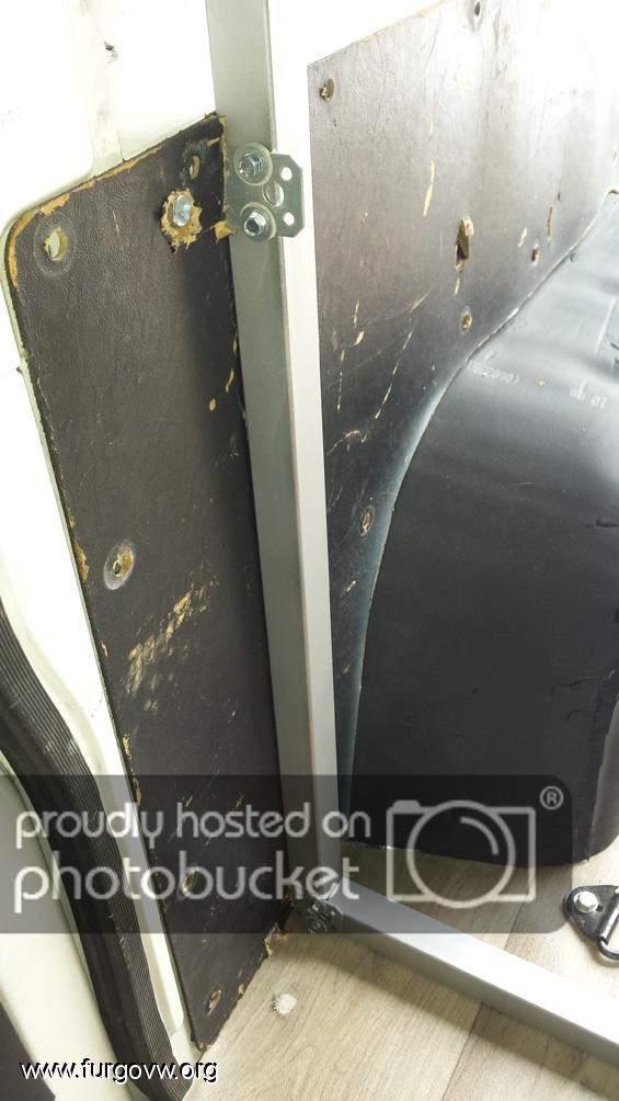

Los laterales están sujetos con tres escuadras a las patas con remache roscado de métrica 8 a la chapa de la furgo y tornillos de rosca chapa a la pata y un anclaje al suelo en una de las fijaciones que trae de serie la furgo para los anclajes de sujeción de carga.
Aqui se ven montadas y el tornillo que va al suelo.
No me digáis nada de los paneles que son los viejos y asi me hago la plantilla sin estropear nada  .loco1
Y aquí ya montada y fijada la estructura en la que ira el somier de la cama a la izquierda y el mueble alto hasta el techo a la derecha.

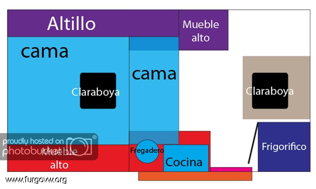

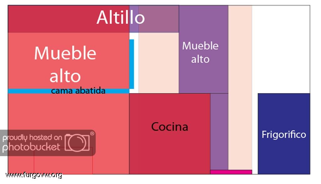

Y aquí los planos de mi idea, que ya he cambiado varias veces como siempre nos pasa a todos, pero yo creo que es la definitiva.
Planta
alzado visto desde la puerta lateral
