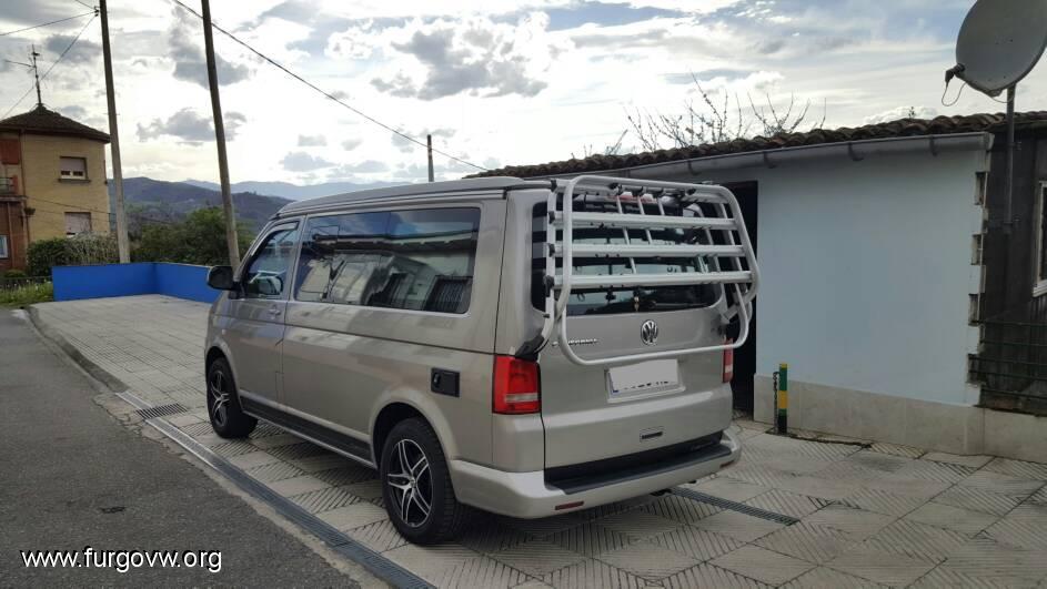

El portabicis de la cc!!!
Enviado desde mi SM-G920F mediante Tapatalk

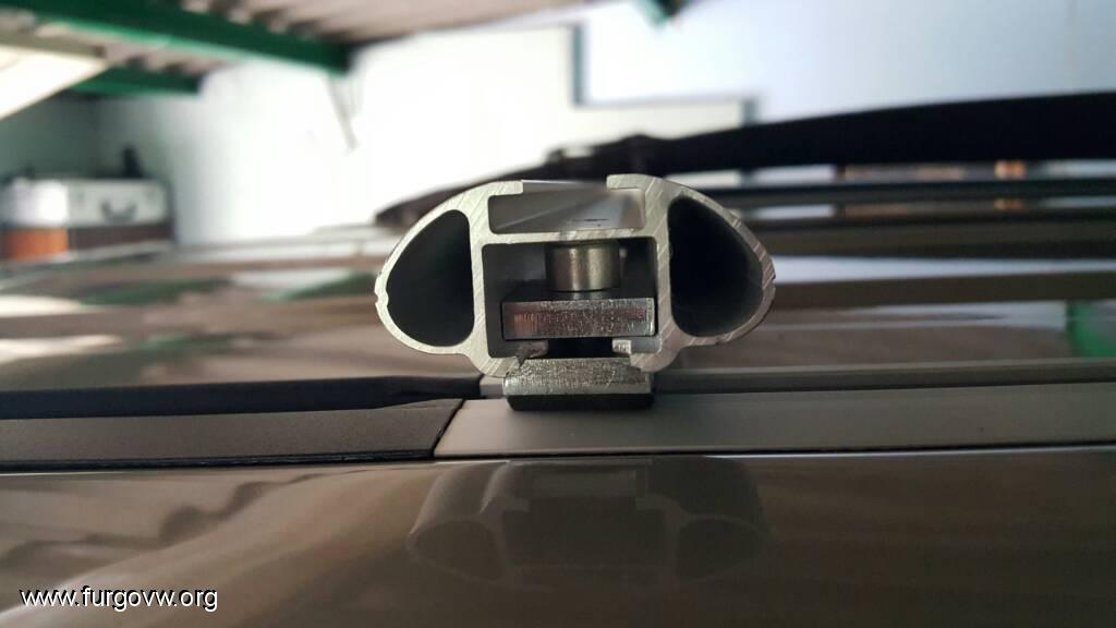

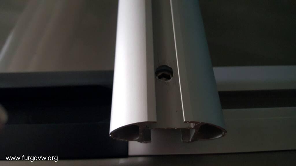

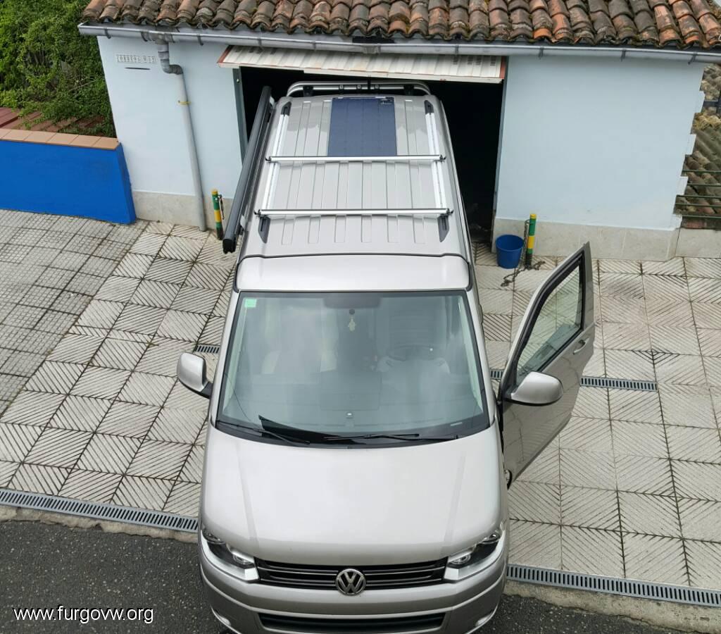

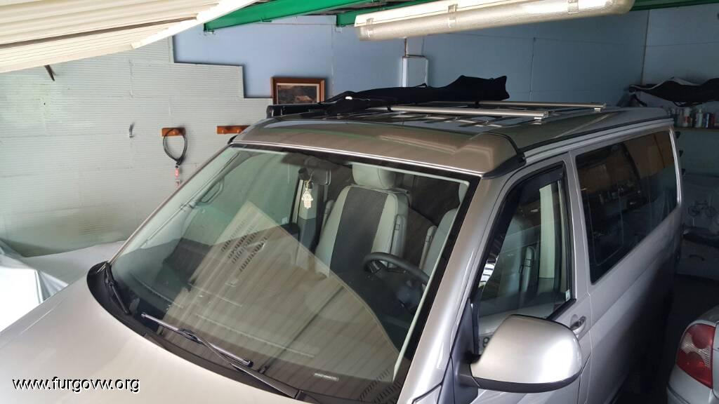

Siguiendo la idea de varios foreros, os dejo las barras de techo planas. La verdad que quedan de lujo y solidas.
Las barras son de Norauto en aluminio:60 euros
Arandelas cuadradas de fisher y tornillos inox de union ferretera. 6 euros.

Buenas!!! Pues de la placa al regulador he puesto cable de 4mm y un fusible lo mas cercano a la placa posible. La placa da una potencia de 115w, pero realmente no dará mas de 7.5a, por ello pongo un fusible de 7.5a.
Del regulador salen dos cable (+ y -) de 6mm para que no haya perdidas, a la bateria que tengo en el mueble. En el cable positivo pongo un fusible lo mas cerca posible de la bateria de 10a que es lo maximo que da el regulador. Como el cable es corto solo pongo un fusible, hay gente que pone 2 fusibles, uno cercano al regulador y otro cercano a la bateria, por ser 2 fuentes de alimentación.
Los empalmes de cable los hice trenzados y soldados y protegidos con termoretractil para que no haya lugar a desconexion..
Cualquier duda, encantado!!
