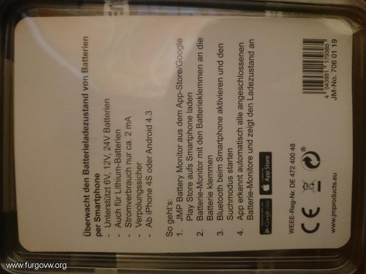

hola
mirar que chuche me compre para mirar la carga de la bateria
8)
el caso es que conectando este accesorio directamente a la bateria, sin instalaciones sin agujeros ni cables ni nada, sabes entre otras cosas, la carga de la bateria mediante bluetooth ;D
al comprar el aparato te descargas una aplicacion del play store y ves en el movil la carga en tiempo real, por lo visto tambien puedes saber si el alternador carga bien las baterias y no se que chorradas mas, es bastante mas caro que los tipicos voltimetros, pero ni haces instalaciones  ni agujeros ni pones interruptores etc cuando lo ponga voy hacer pantallazos con el movil para que podais verlo.
Monitor de baterías  para Apple o Android, es ahora capaz de comprobar el estado de carga de la batería rápida y fácilmente.
El estado de carga correcta también evita posibles daños o fallos en la batería. Cómoda función de registro grabando el estado de carga de la batería durante los viajes.
El archivo que contiene los datos se pueden enviar por correo electrónico desde el Smartphone y los muestra en Excel. Esto le permite ver rapidamente donde la tensión de carga ha caído o estaba demasiado alta. De esta forma se reconoce rapidamente defectos en el regulador de corriente.
Después conectarlo a la bateria a traves de los bornes y la descarga de la aplicación para Android o Apple, el valor de la tensión de corriente puede ser monitorizado.
El transmisor es adecuado para 6 V, 12 V y 24 V baterías.
El rango es de aproximadamente 6 metros.
La conexión se realiza a través de Bluetooth. (Sólo a partir de Bluetooth 4.0, por ejemplo desde el iPhone 4s, iPad 3 o el iPod Touch 5)
El valor de tensión se representa alfanuméricamente.
Cuando esta por debajo de la tensión mínima advierte que es necesaria una recarga rápida de la batería.
- El consumo de energía es de sólo 2 ma
- Protegido contra la inversión de polaridad
-Descarga la aplicación gratuita en el Apple App Store o Google Play Store  monitor de la batería
- Función de registro mientras se conduce. Resultado mailable de correo electrónico. Puede mostrar en archivo Excel
que os parece?

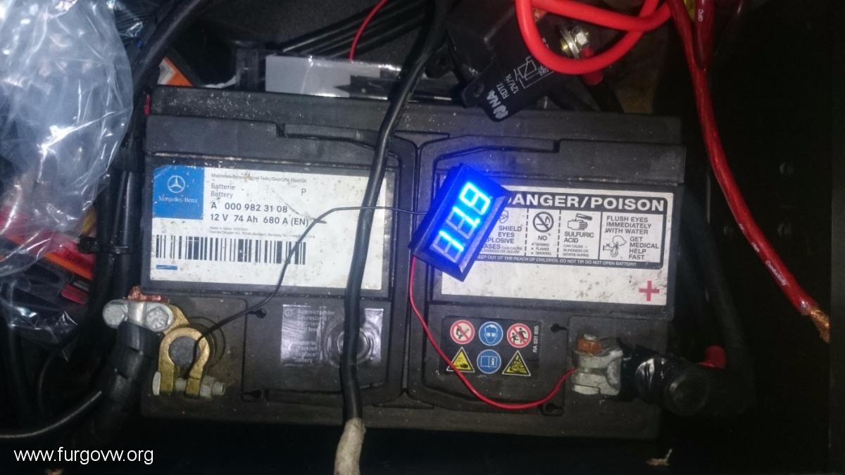

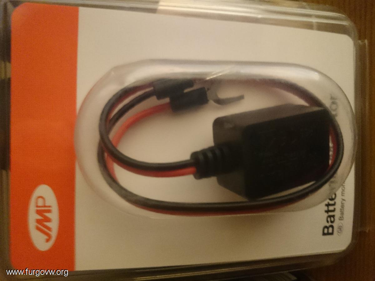

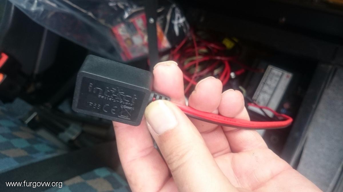

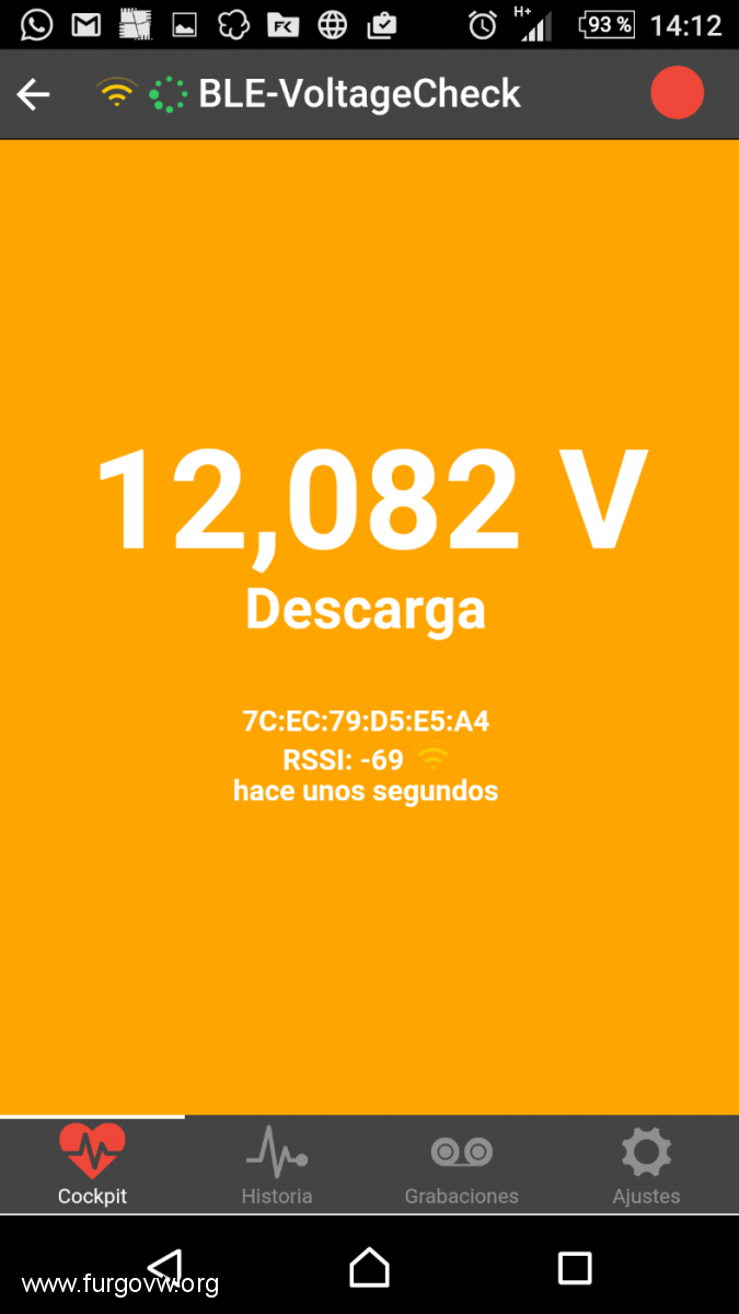

lo prometido es deuda, pues ya esta instalado
este es el aparatito en cuestion

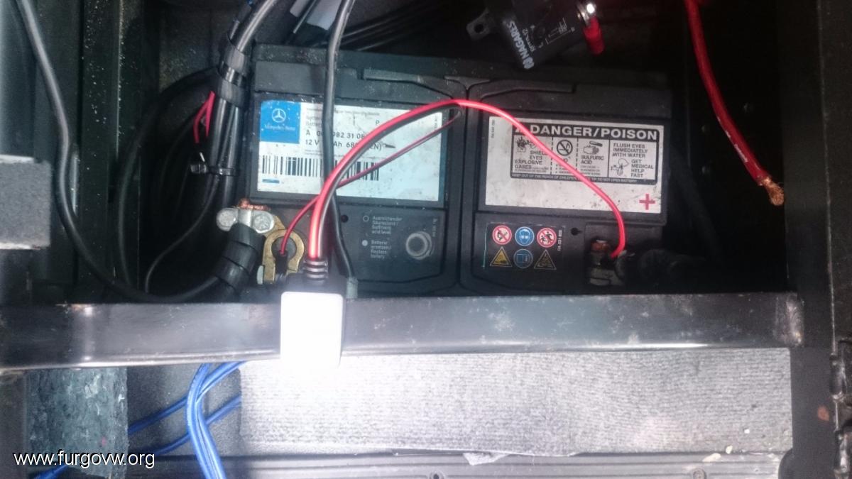

se conecta directamente a bateria

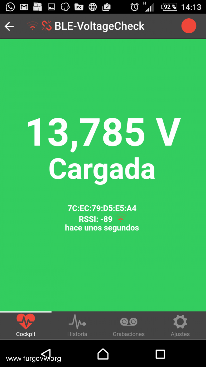

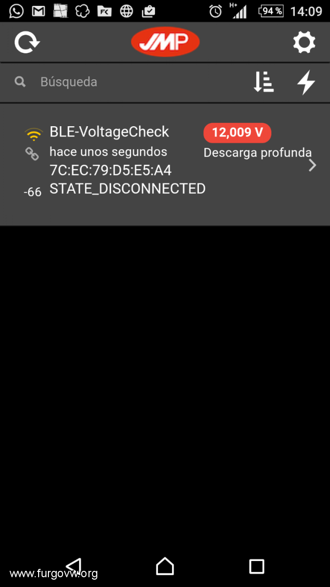

se conecta directamente al movil por bluetooth, previamente descargado el programa del play store
es la carga de la 2 bateria con la furgo apagada

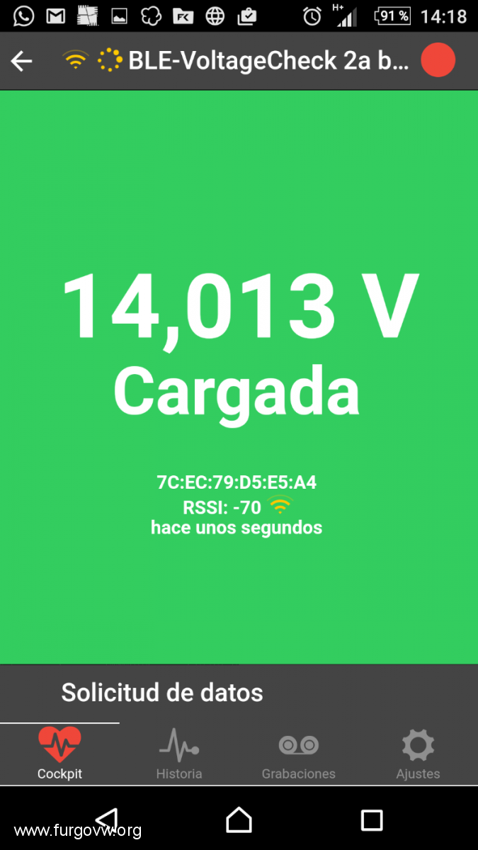

con la furgo encendida, el rele funciona¡¡
a los dos minutos de tener el motor encendido

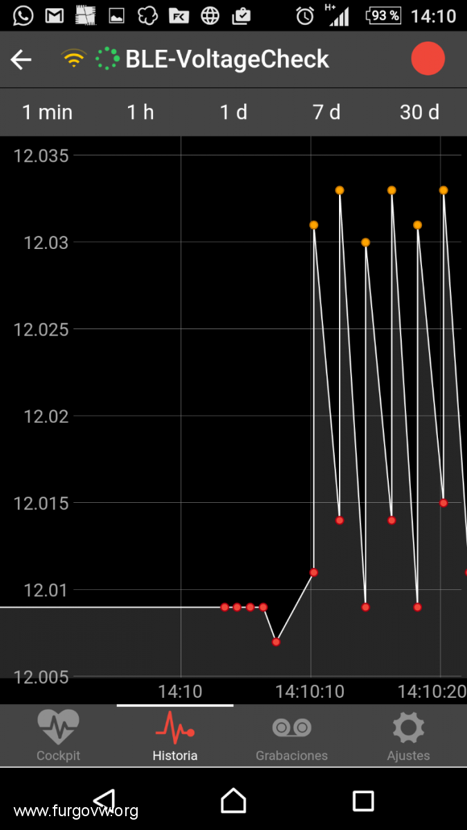

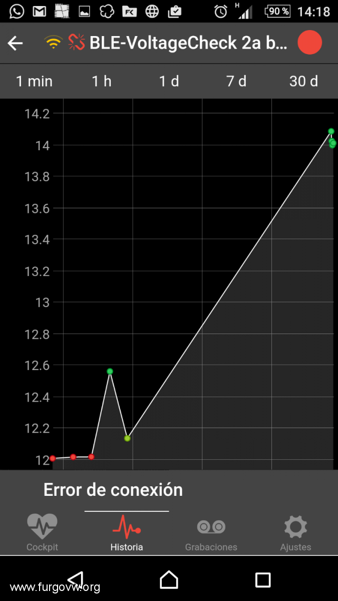

una grafica del tiempo que estuvo conectada

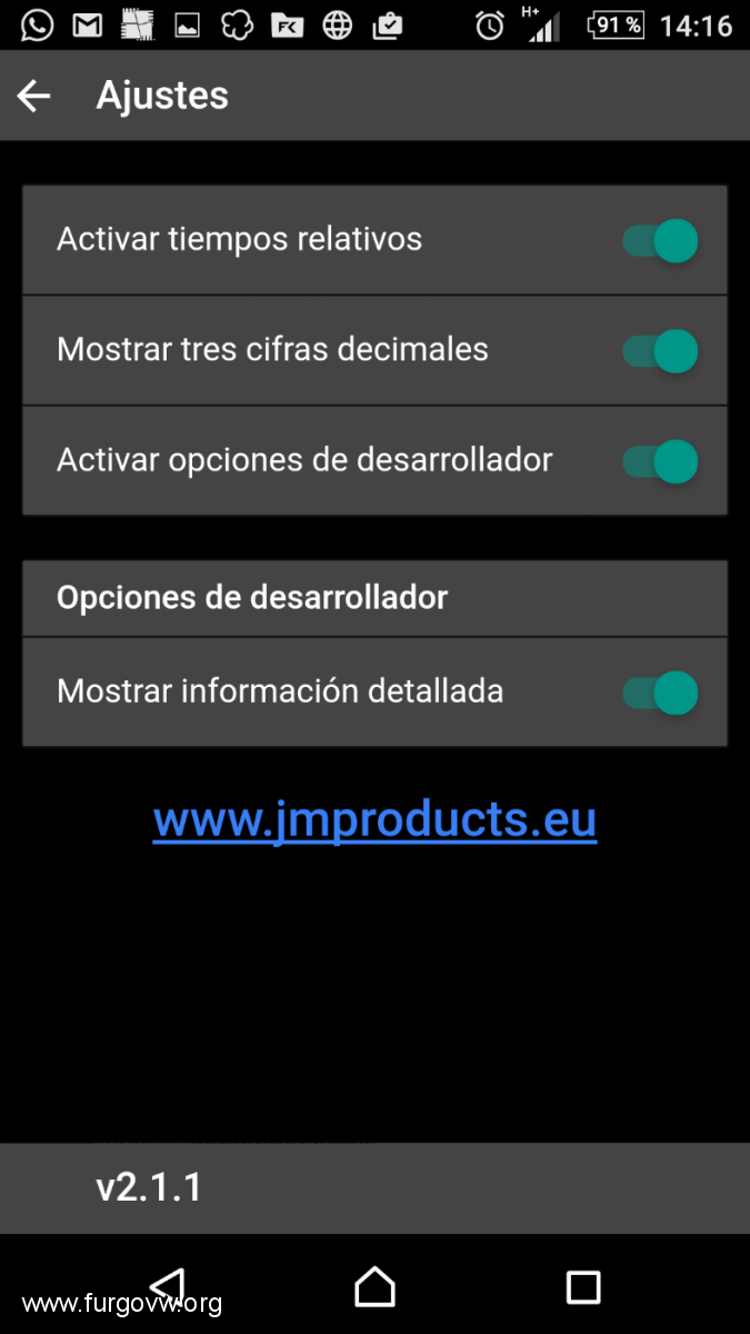

un menu
otra grafica

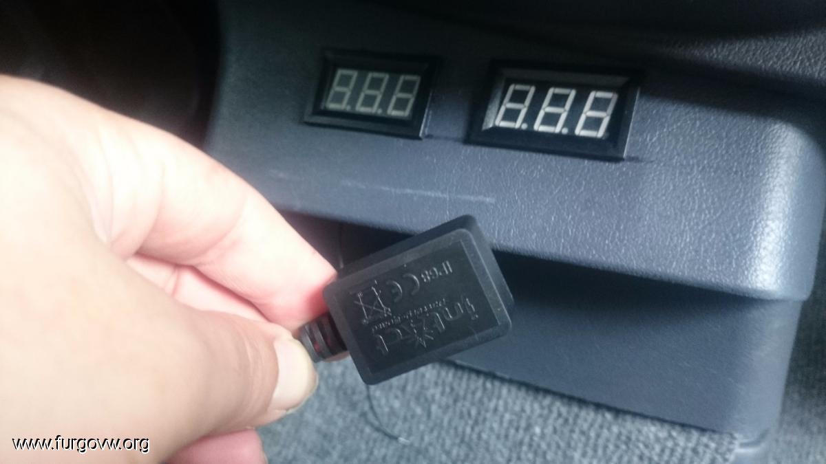

ya puedo quitar la cantada esta¡¡
pues esto es lo que hay, porcierto¡¡ al final mire la factura del pedido para saber el precio, fueron 39 euros
hace lo mismo que los baratos voltimetros, pero no tienes que hacer agujeros ni poner interruptores para que no esten todo el dia encendidos, el precio efectivamente es mas caro, pero para mi compensa, ni agujeros ni instalaciones ni da el cante, para gustos colores
