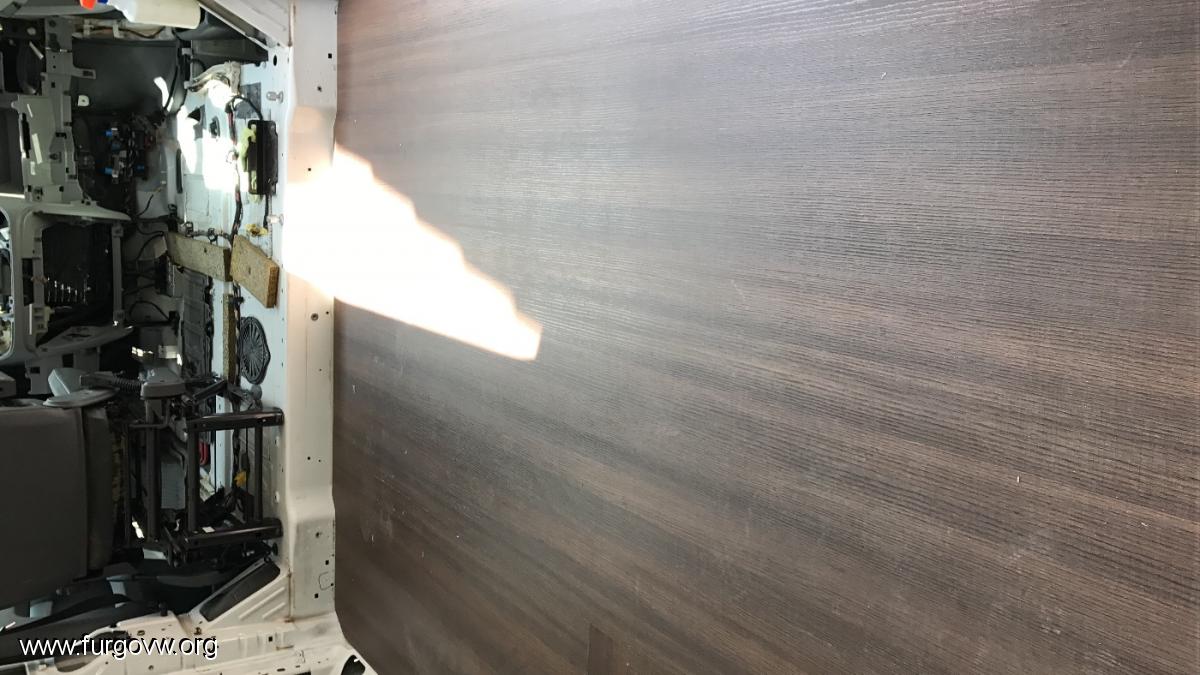

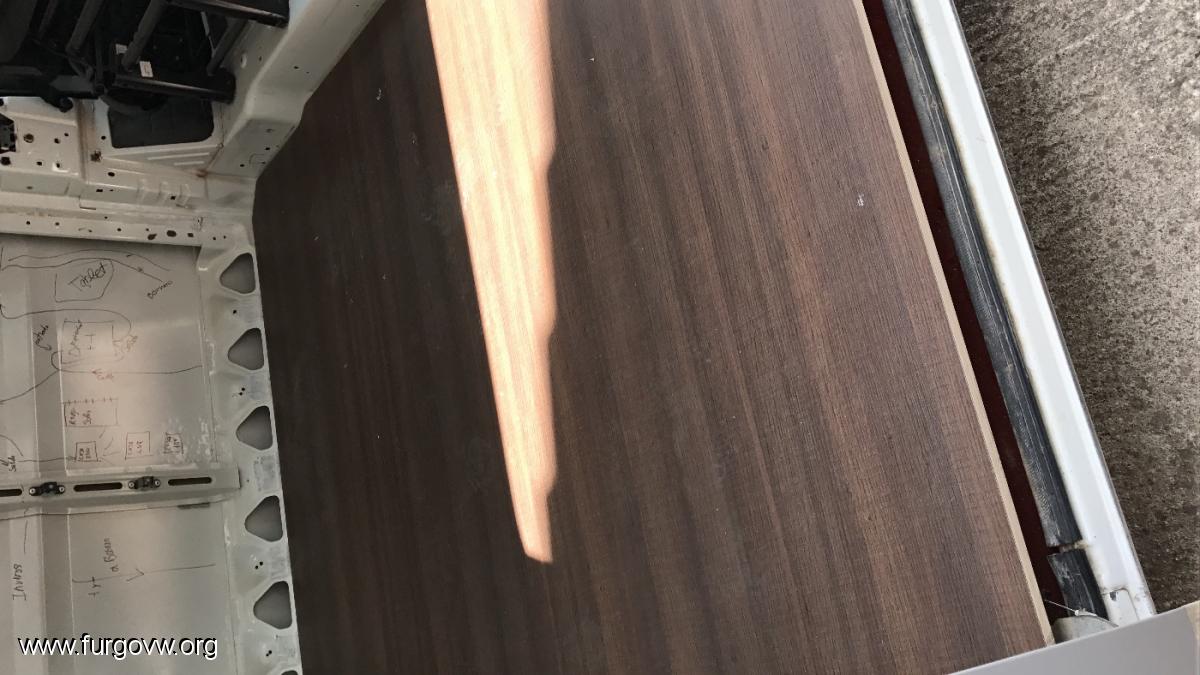

Bueno, pues seguimos poquito a poco. Esta semana me puse el tema con el suelo y aquí esta el resultado. El suelo es de dos piezas siendo fenolico de chopo multi laminas aplacado en HPL . Esta semana me pongo con la instalación eléctrica.saludos

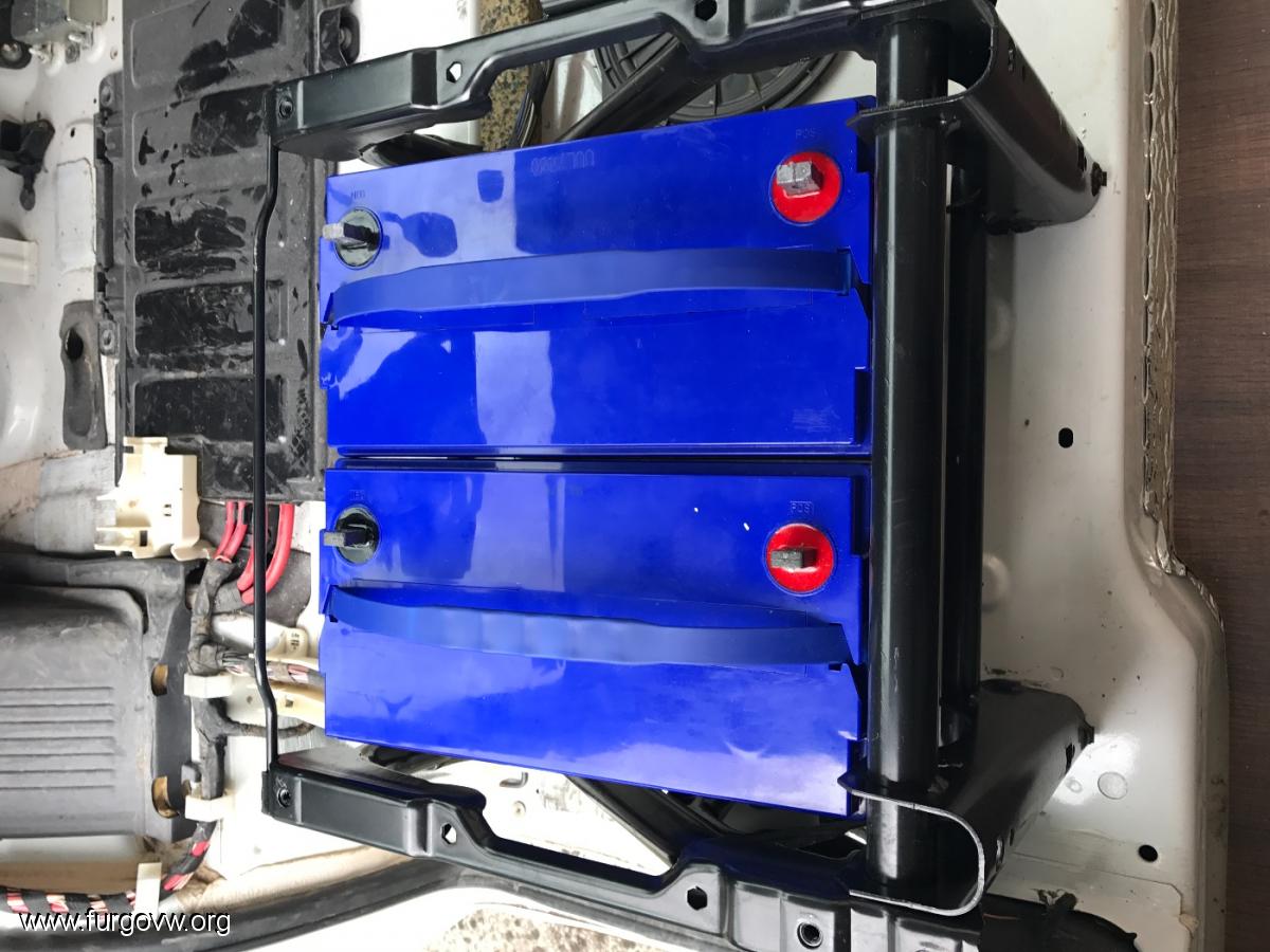

Las dos baterías que hay debajo del asiento, de cuántos amperios son?

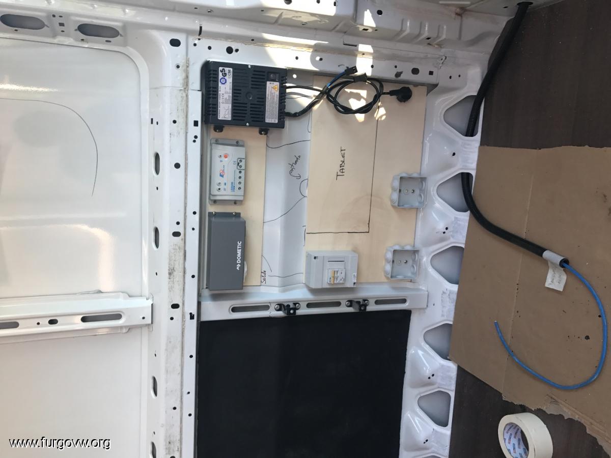

Hola tioka. Si, si voy a meter domótica. Lo estuve viendo y me gustó mucho. Ya lo veréis por aquí. saludos

De 100 amperios cada una.

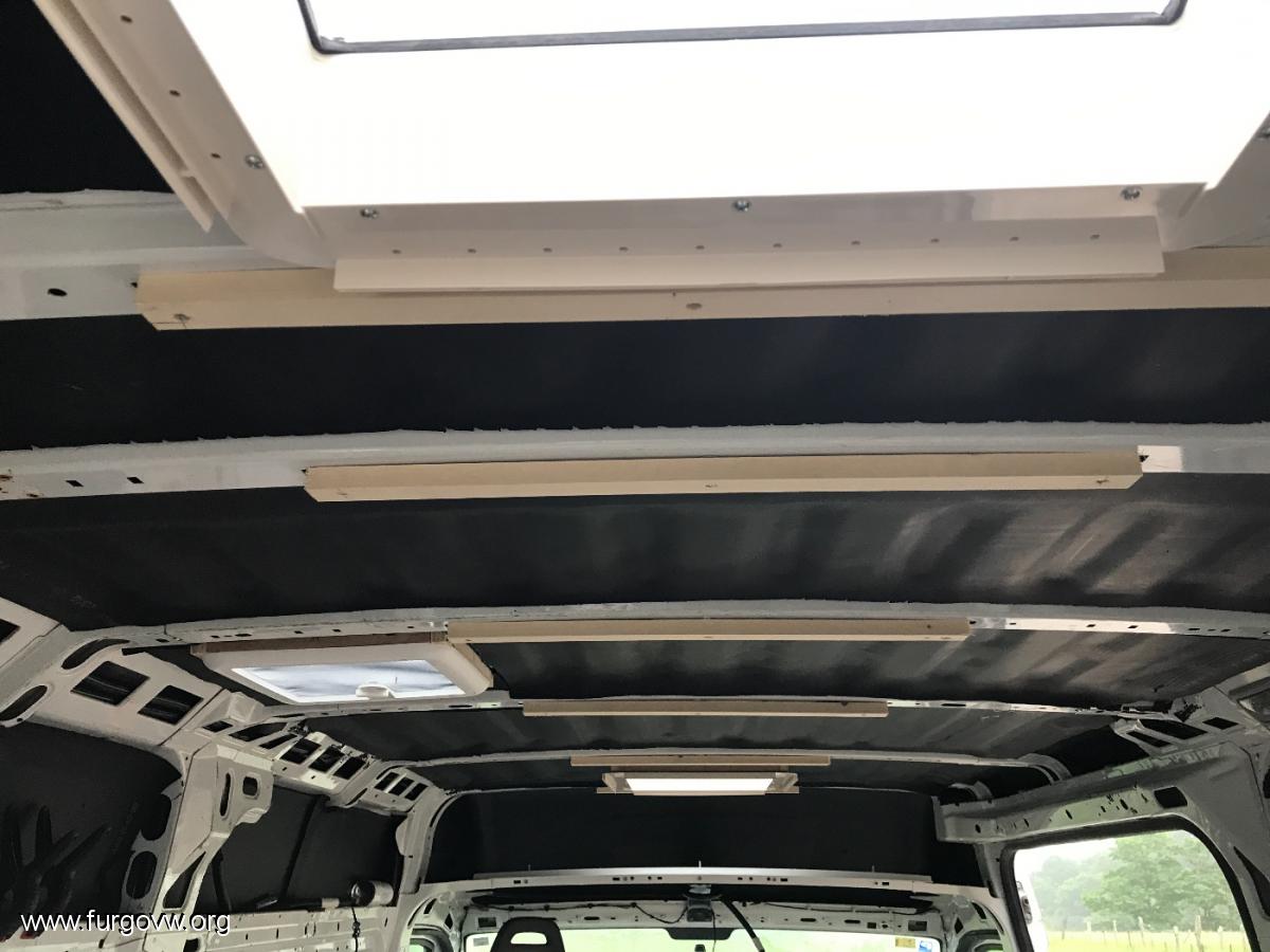

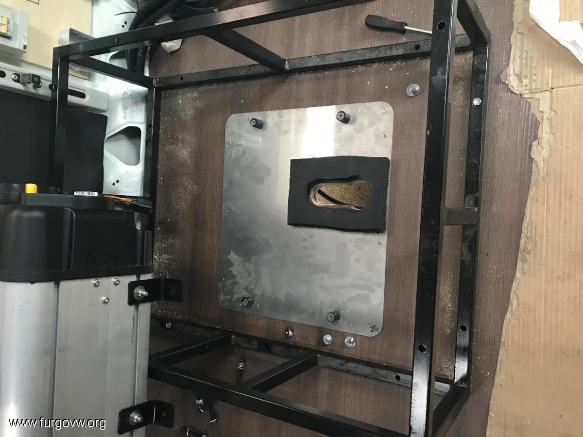

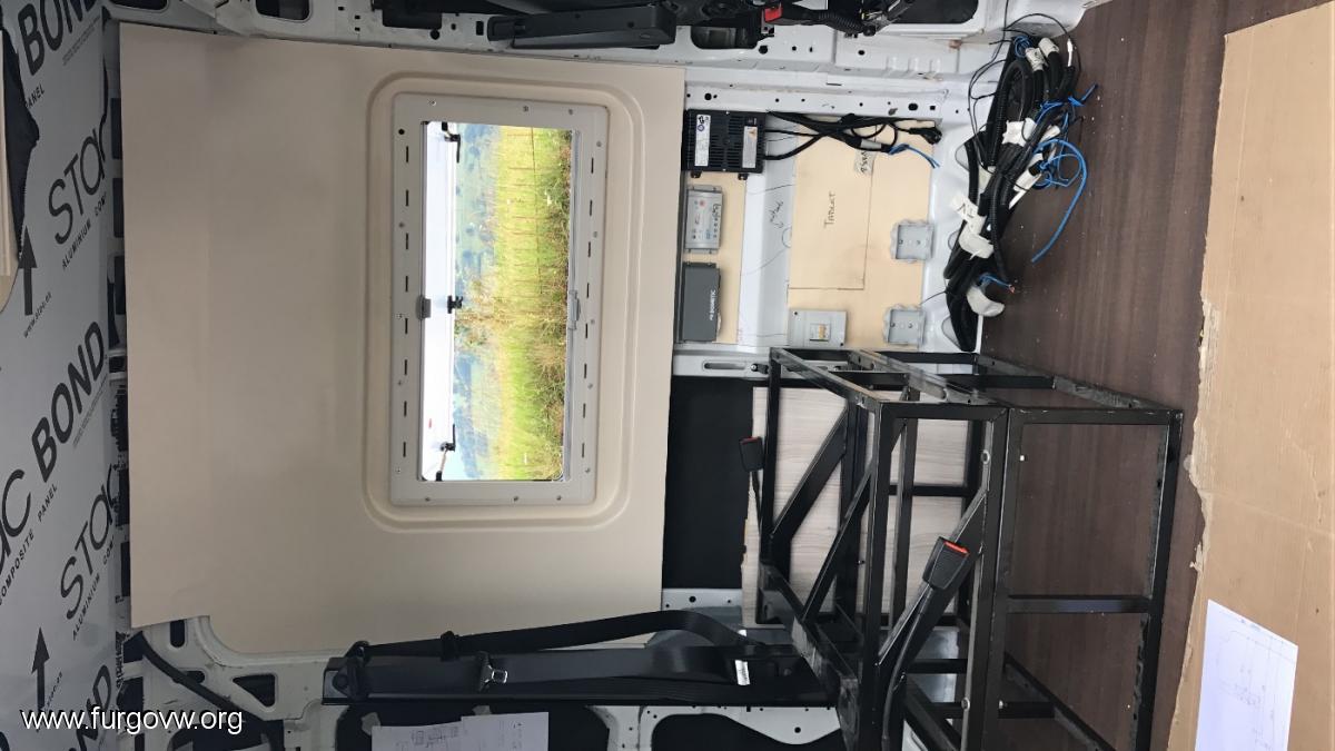

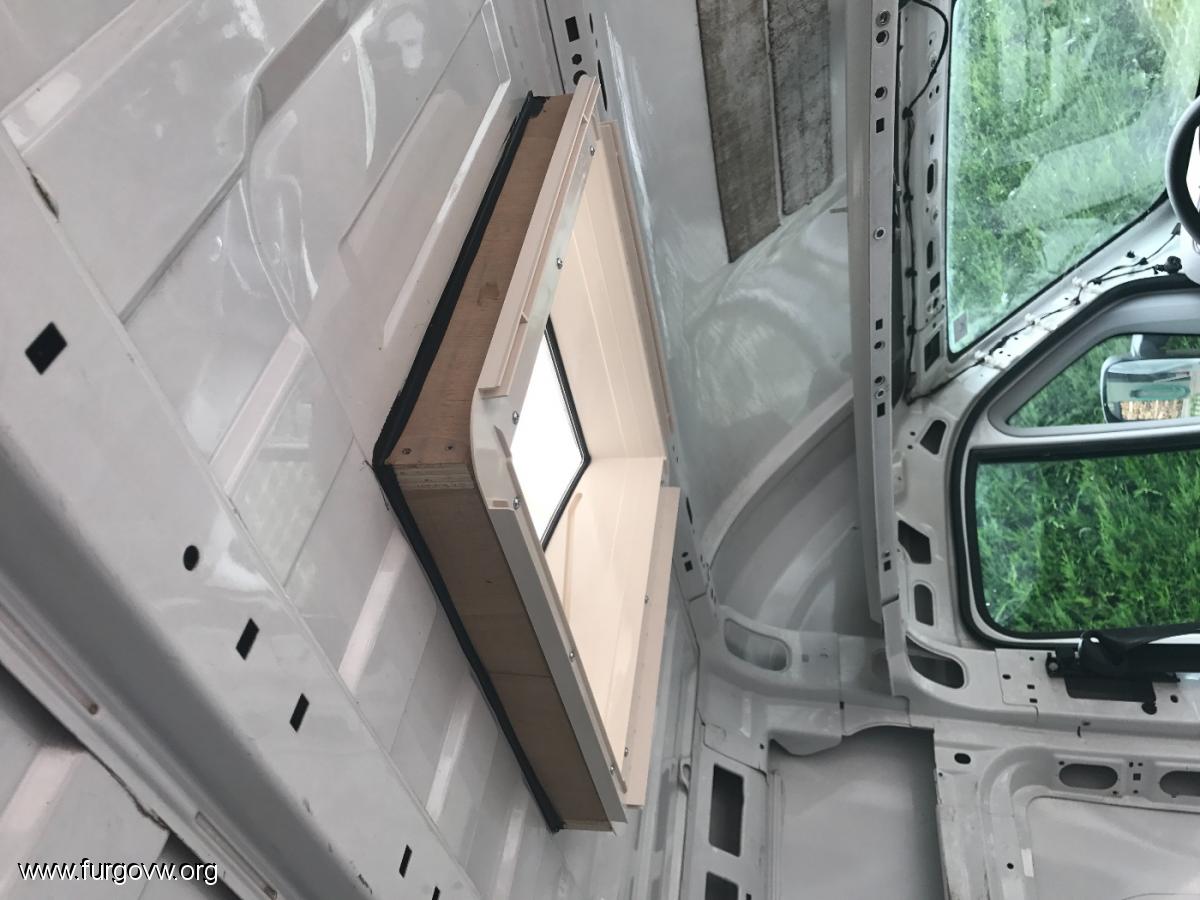

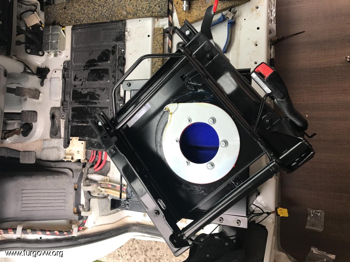

Aqui os paso fotos de los avances como son las dos ventanas (comedor y corredera), placa del techo de una sola pieza, cámara trasera y la instalación a modo de prueba de los paneles de fibra. Esta semana me meto con el asiento y empiezo con los tableros de la cabina ducha y las isletas del techo para alojar los led. Saludos
