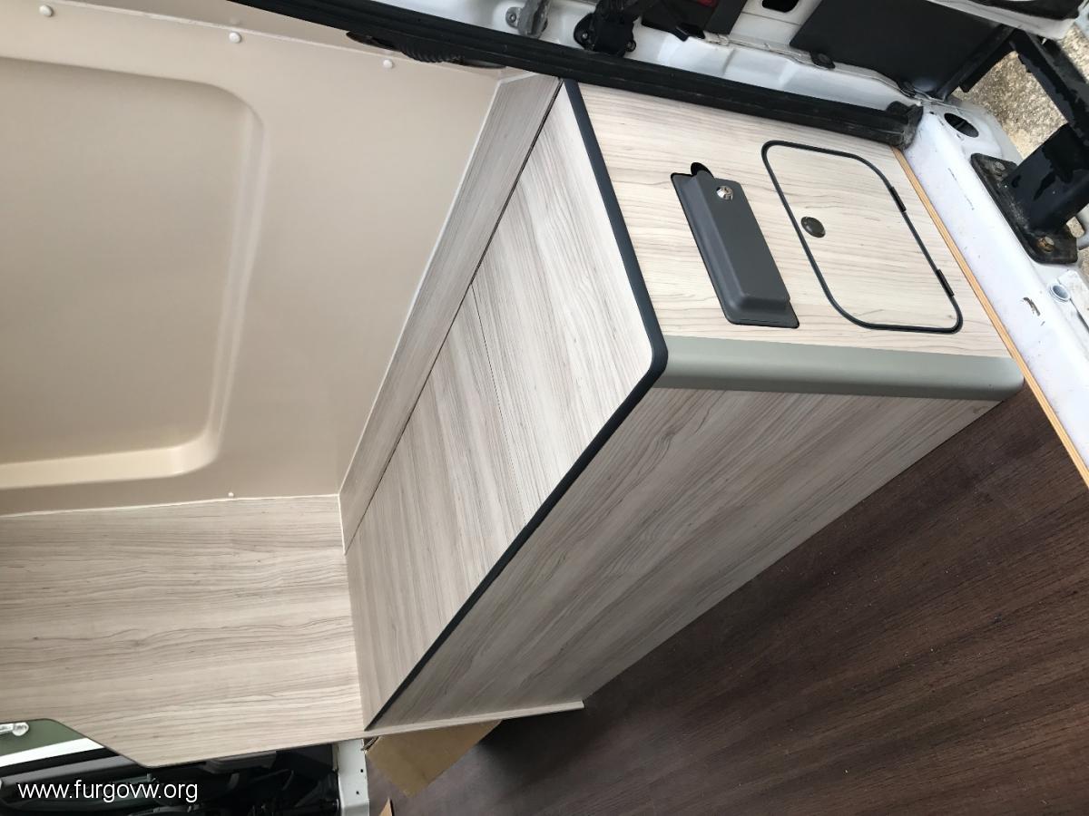

Me encanta como esta quedando, podrias decir que tipo de tablero estas metiendo color gris,  queda muy bien.
Pues estaba pensando lo mismo que tú!
Qué tipo de tablero es?, es muy chulo
leloscar
Hola de nuevo gente!!!
Apenas me conecto al pc desde casa y de ahí que tarde tanto en contestaros.

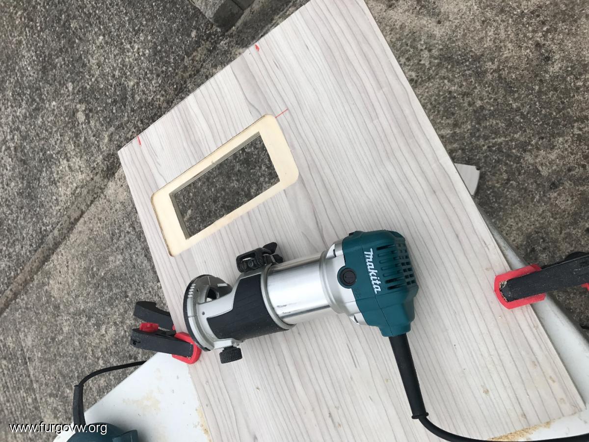

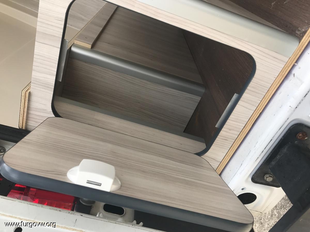

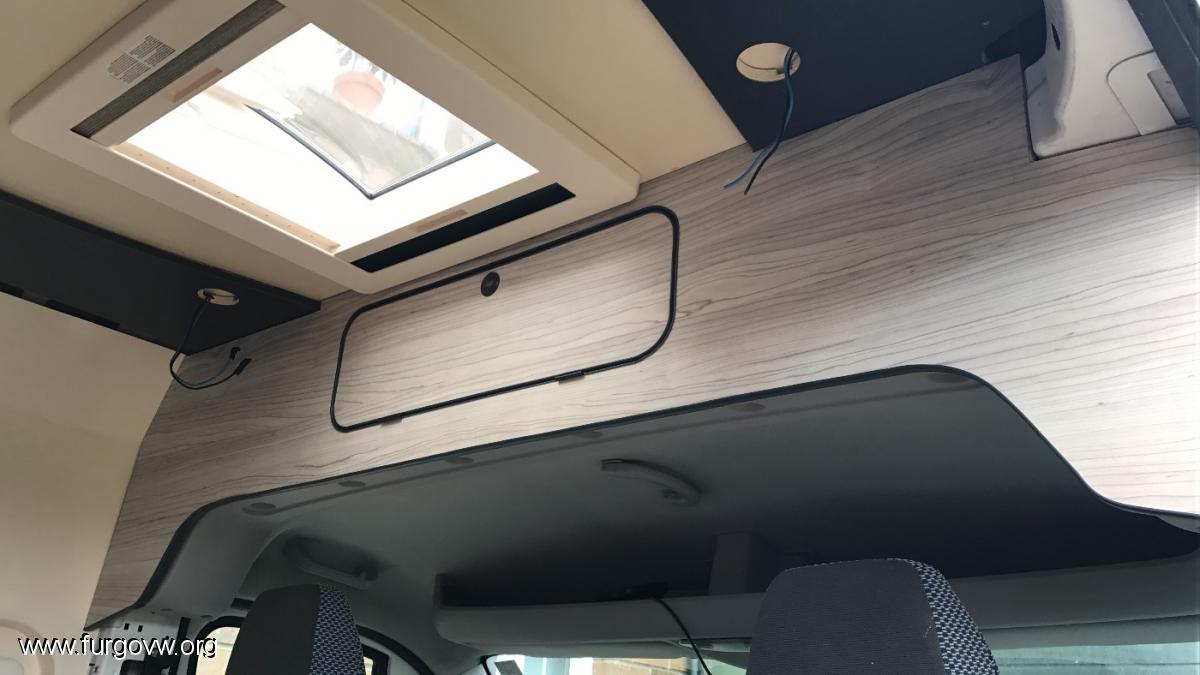

Para la gente que me pregunta por los tableros, deciros que son hpl contrachapados elegidos a la carta.
Los paneles de fibra son comprados a eneko de Kukuarri.
El tema de domotica ya esta en marcha y para ver mis videos deciros que los tengo en mi cuenta de instagram donde podéis verlo. mi nick es leloscar.

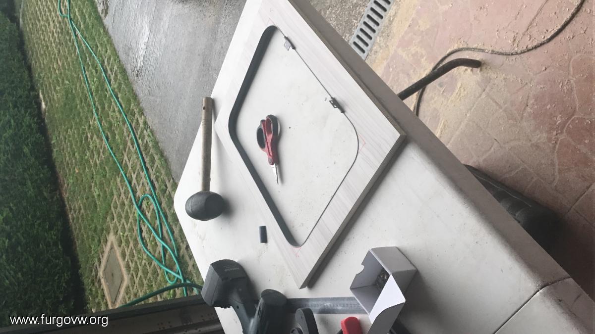

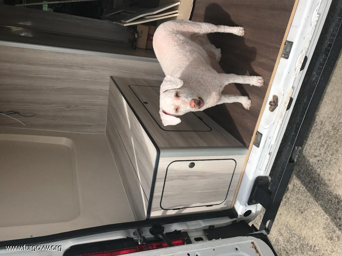

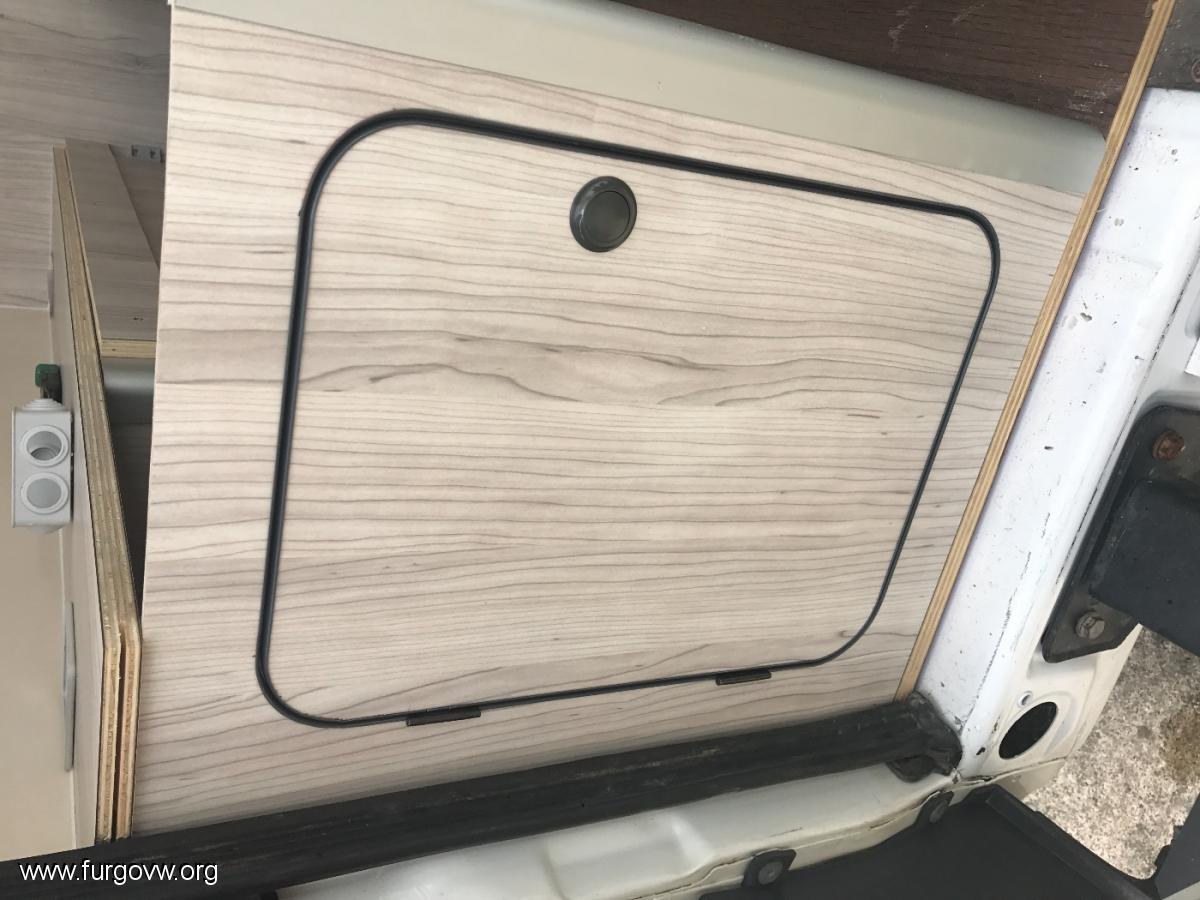

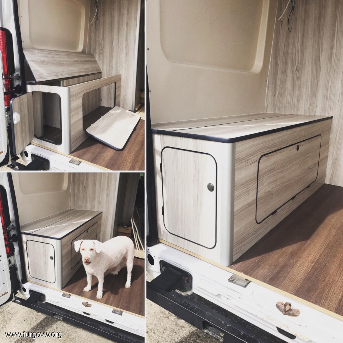

Se que me vais a preguntar por como hago o corto las puertas y demás. Lo hago con una fresa de 5mm de diámetro y el canto lo ranura con un disco de 2,2 mm d espesor. Saludos y perdonarme por las fotos pero no consigo que queden al derechas.

Mas que como haces los cortes yo me pregunto como los haces tan derechos. Porque yo con la circular vale, pero con la fresa intenté hacer una recta y no te voy a enseñar como quedó.

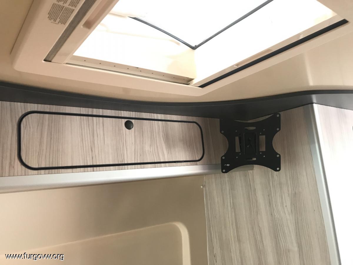

Hola Leloscar, que bonita te esta quedado, eres una artista, una pregunta, las bisagras de los arcones como se colocan, van encima del canteado, o las pones y luego canteas, si es de de esta última forma, lleva algún tipo de rebaje la madera para encajar la bisagra? gracias por la explicación, saludos,

A mi también me interesa saber como haces esos cortes para las puertas tan perfectos, y con esas curvas tan bien hechas, te importaría si tienes un hueco explicarlo mas ampliamente? Nosotros los hicimos todos con caladora y tuvimos que usar el doble de tableros para poder sacar puertas de unos y frontales de otros  :'(

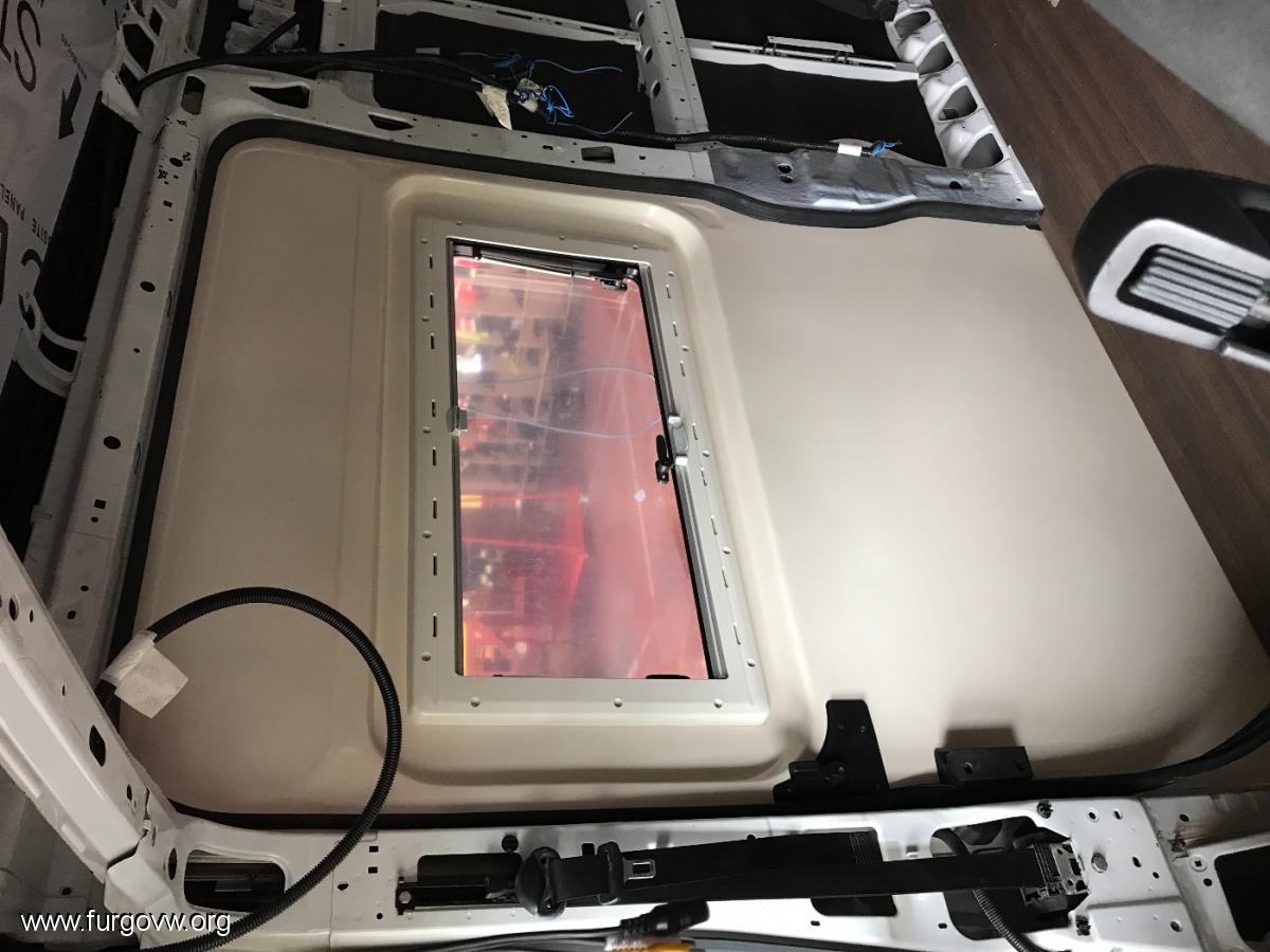

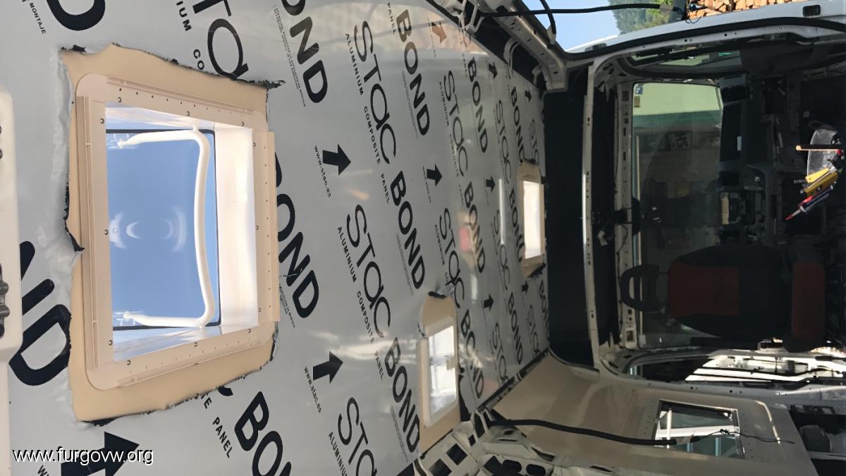

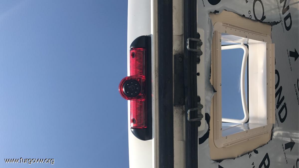

Cita de: leloscar en Julio 02, 2017, 23:44:00 pm

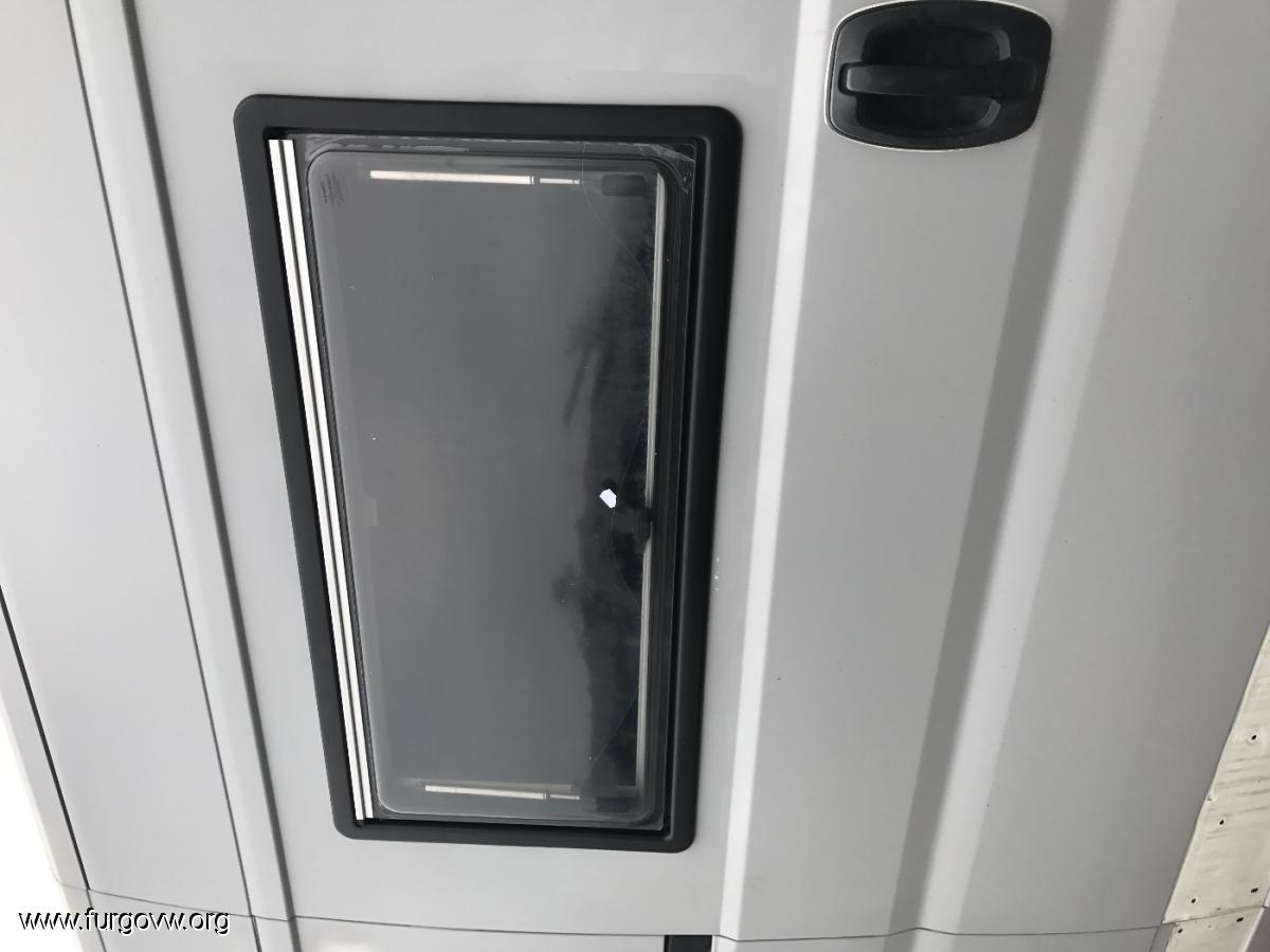

Aqui os paso fotos de los avances como son las dos ventanas (comedor y corredera), placa del techo de una sola pieza, cámara trasera y la instalación a modo de prueba de los paneles de fibra. Esta semana me meto con el asiento y empiezo con los tableros de la cabina ducha y las isletas del techo para alojar los led. Saludos

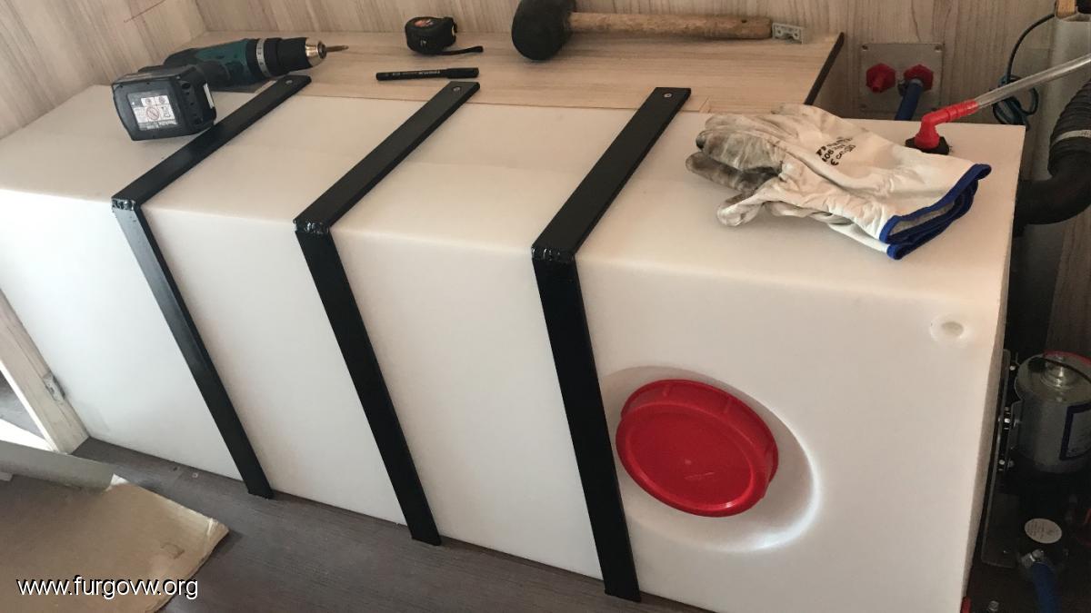

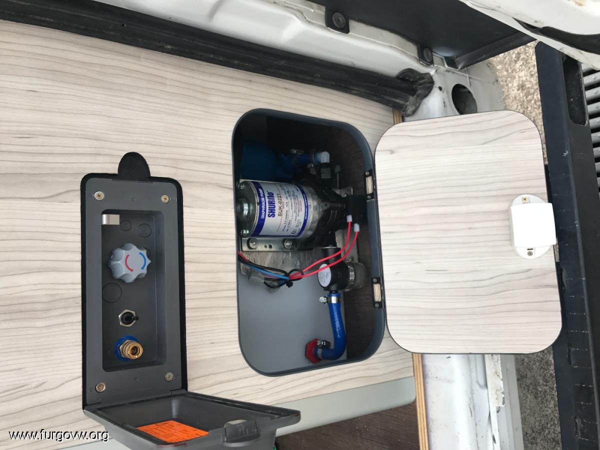

Hola Leloscar, esa pieza que va entre el deposito de limpias y la bomba que es y para que sirve?, saludos
